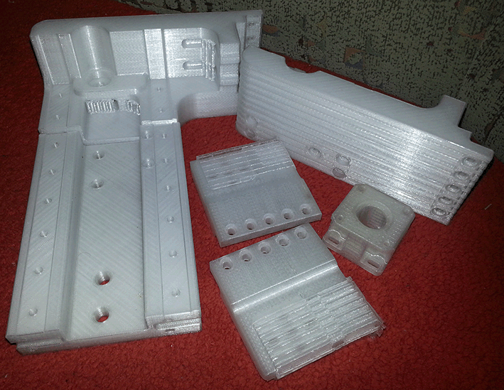

Tak jak už máš vytisklé nějaké díly? dej sem pls foto

Mám zatím 6 dílů z transparentního zbytku PETG. Zbytek jsem mněl doma již asi 5 let. Na těch 6 dílů bylo třeba cca 750g.

Škoda že se nedá po netu zprostředkovat dojem z pevnosti tisků (jak to objektivně změřit netuším). Zdá se to tuhé dost. Vezměte si do ruky obyčejnou PET lahev a zkuste zdeformovat závit pro zátku, tohle je ale mnohem masivnější.
Zítra ráno bude vytištěn nejdelší díl, tisk 27 hodin.
Tak mne napadlo, když už to chlapík vymyslel dalo by se to vyfrézovat třeba z Al, nebo odlít. Hned si tuto myšlenku zavrhnu, je to moc malé .

reta píše: 30. 11. 2019, 9:18 ...Vezměte si do ruky obyčejnou PET lahev a zkuste zdeformovat závit pro zátku, tohle je ale mnohem masivnější...
No jo, ale nemuze byt pevnostni problem v tom, ze ten zavit je skoro naprosto homogenni hmota odlita a ztuhla vcelku, kdezto vsechny tyhle tistene veci se skladaji postupne na jiz (castecne) vychladle predchozi vlakno?
Ta vyhrivana podlozka to prece nespasi - mezi tavici a vyhrivaci teplou je nejmene 100 stupnu. A ani "zakapotovane" tiskarny to moc dle mne neresi.
Alespon mne se zatka (vytistena sice z ABS a ne PET) na 5 litrovou lahev od oleje v pohode rozpulila asi v pulce zavitu, pokud jsem ji chtel trosku vic utahnout.
Holt naklonena rovina (zavit) byla silnejsi nez nejake tistene ABS - ktere je z normalni vyroby (ne tisku) docela odolne.
Toz takova mala zkusenost.
Mozna zkuste nekdo obetovat nejaky vytisteny dil z PET(G) dat do lisu }nebo silnejsiho sveraku) a sledovat, co se stane.
Podle mne se asi zacne pomalicku stepit na vlakna a rozpadne.

Vytisky jsou jiste bezesporu mene pevne nez solitni vylisky nicmene u toho vytisku vse zavisi na teplote rychlosti a ofuku a spravne kalibraci extruderu
Takze lze vytisknout pohledove dokonaly kus ktery se rozdrobi na vrstvy mrzi prsty
Ale lze vytisknout dobre slinuty kus ktery ma jen o trochu horsi vlastnosti nez vylisek

Pravda, nejslabším místem co pevnosti a 3D tisku se týká je spojování vrstev. Tady je asi matice se závitem, nakloněnou rovinou tou nejtěžší disciplínou.
V případě této frézky se mi jeví, že takové namáhání tam nebude.
