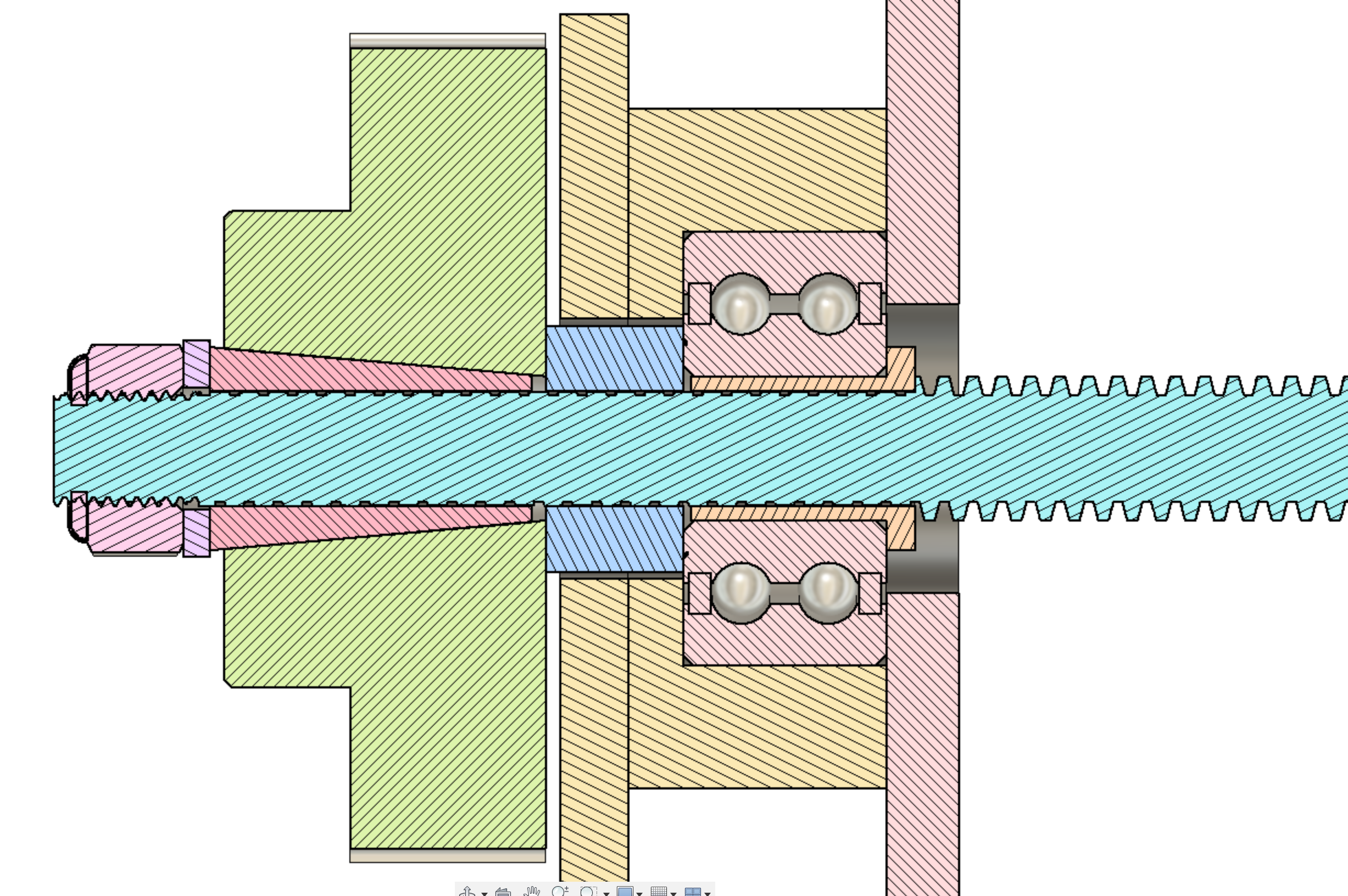

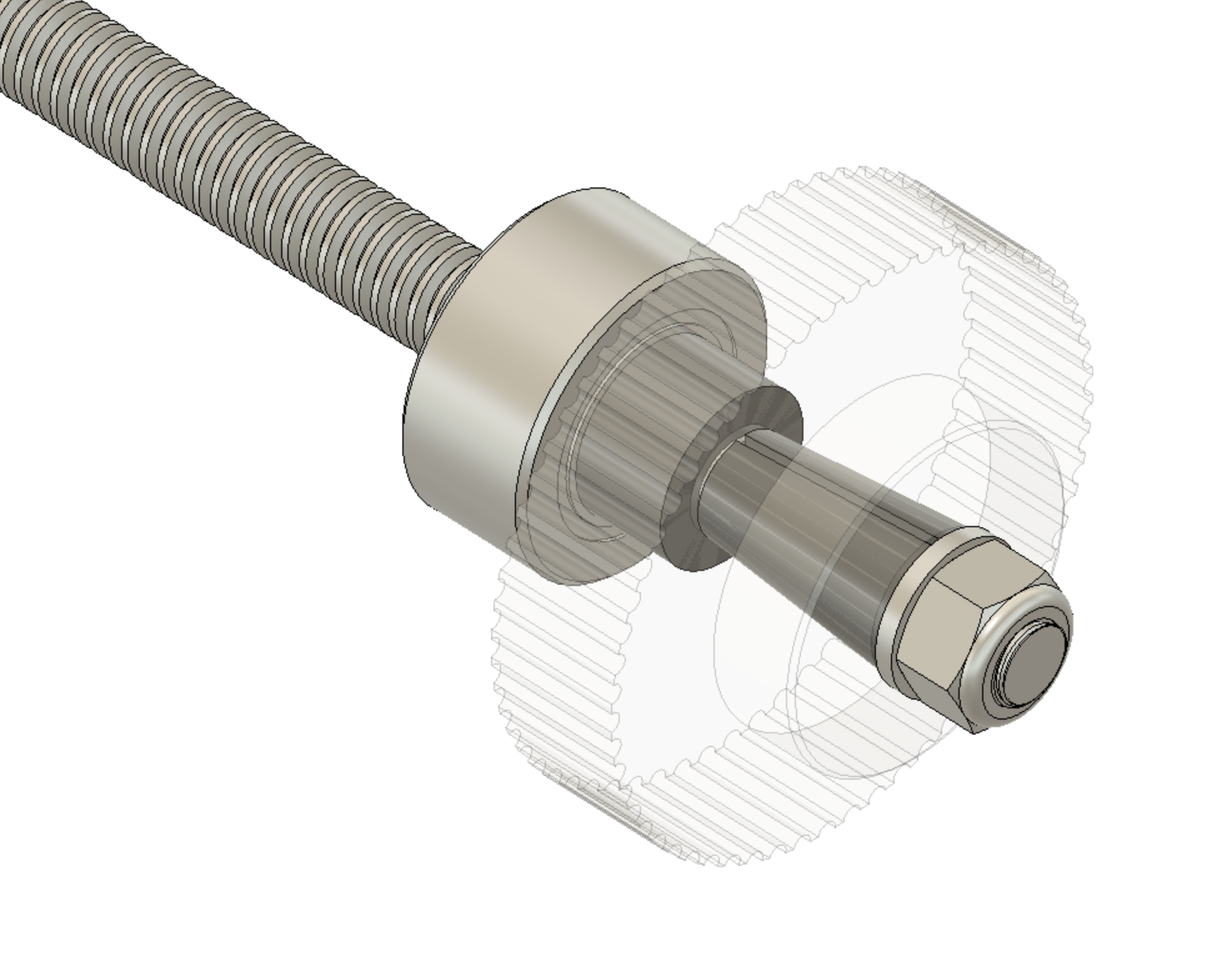

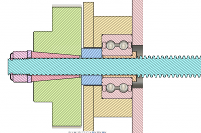

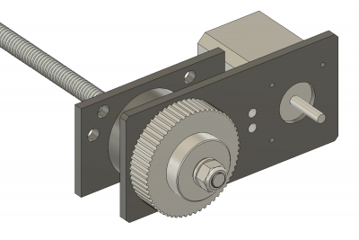

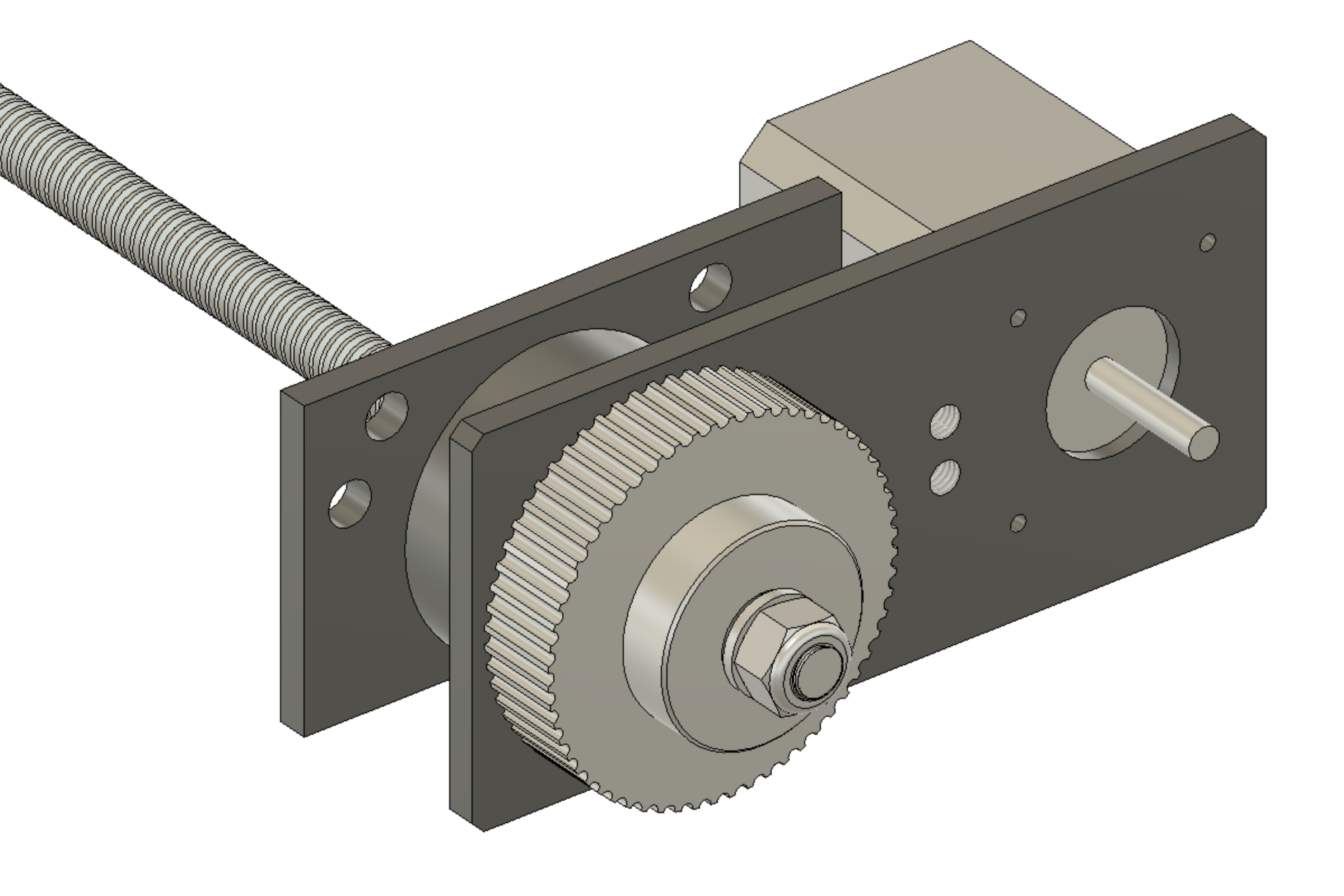

Ahoj, líbí se vám tato sestava (myšleno šroub - ložisko - řemenice) příp. co byste udělali jinak? Šroub je Tr10x2, ložisko 3200, řemenice Al 60-3M-09 s předvrtanou dírou d=8mm (vše dané). Osobně se mi trochu nelíbí, že to tam musí být vše, aby to fungovalo (pro nějaké ladění to nemusí být praktické), ale nezávislé uloženi šroub-ložisko a řemenice-šroub znamená zase jiné komplikace, které mi za to asi nestojí. Matka je pojistná M8x1.
Také moc nemám představu, jaký je optimální úhel té kleštiny.
Dík, T.
Příspěvky: 3947
Bydliště: Havl. Brod
14. 7. 2021, 3:08
já bych ještě přemýšlel dál, ten klín je poměrně ostrý = blbě se bude trefovat přesná vzdálenost řemenice
+ poměrně malý na svíravé uchycení - opět náročnost na přesnou výrobu
+ až to pěkně utáhneš, nenajdeš postup, jak to demontovat (já dělám takové klíny obráceně, aby šla řemenice odtrhnout z klínu)
Příspěvky: 9633
14. 7. 2021, 3:16
Uf, jasně, to rozebírání mě vůbec nenapadlo, to by bylo hodně na prd :)
Poloha (axiální) té řemenice má celkem velkou toleranci, s tím by mělo jít pracovat.
Dík!
EDIT: Možná to nechám orientované takto, jen předělám kleštinu tak, aby jí bylo jak vytáhnout (trochu alá taper lock).
Příspěvky: 3947
14. 7. 2021, 4:26
kužel otoč - pro demontáž přes něj dáš kousek pásoviny se třemy otvory - prostřední se opře o kužel a za dva krajní přitáhneš šroubky do závitů v řemenici
Příspěvky: 7615
14. 7. 2021, 4:34

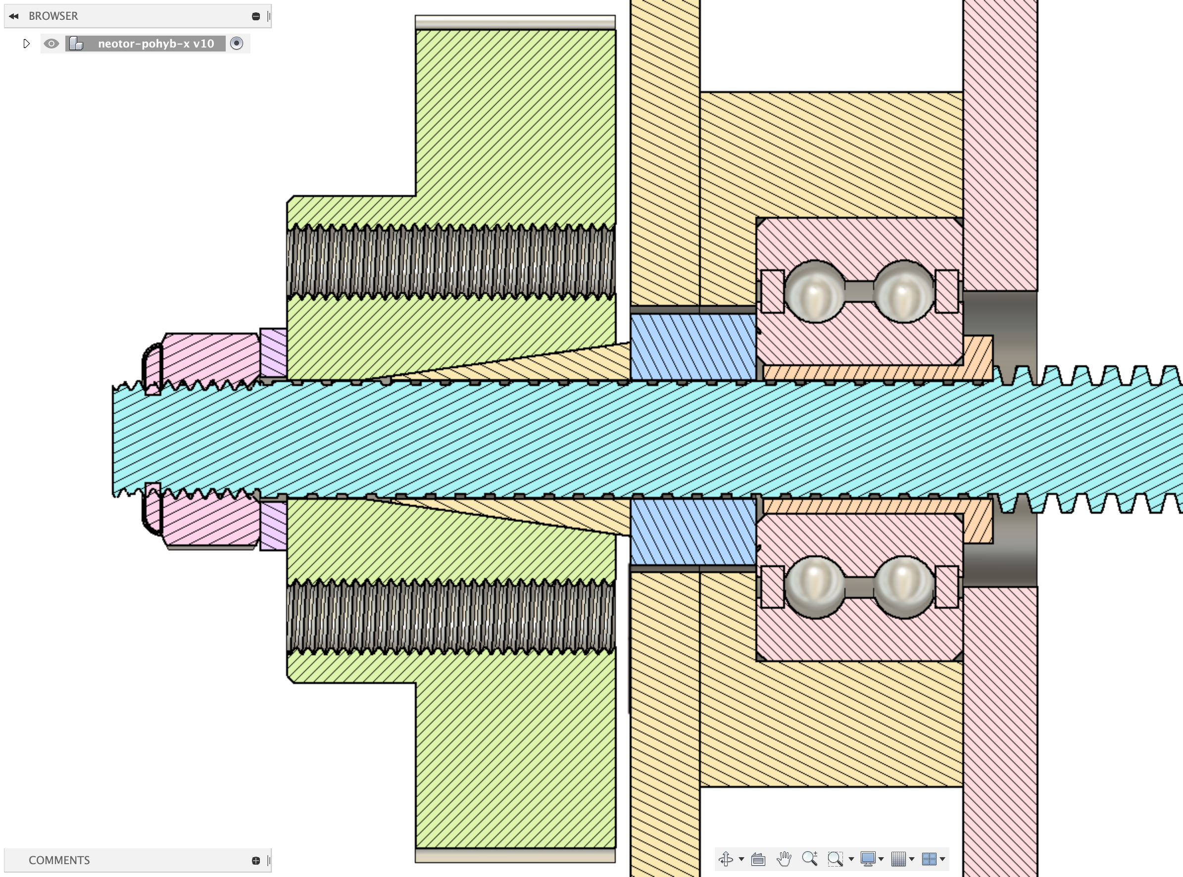

ložiska bych tam dal dvě samostatná buď 6200 nebo kosoúhlá 7200 a mezi ně třeba 3 mm mezikroužky, umožníš tím nastavení předpětí dobroušením kroužků na potřebný rozměr
Příspěvky: 3685
14. 7. 2021, 6:41
Kleštiny na tyhle řemeničky dělám 8° // jako ER kleštiny //.
Trošičku nerozumím proč tam máš tu vložku pod ložiskem. Dal bych tam menší ložisko.
Kdysi jsem chtěl ušetřit a koupil jsem tohle dvojité kosoúhlé ložisko nějaké china. Vysypalo se asi po týdnu. Od té doby dávám všude INA.
Na malé stroje tohle dvojité kosoúhlé postačí ale je to malinko "gumové".
Chb má pravdu s tou demontáží - tu kleštinu otoč.
Příspěvky: 9633
14. 7. 2021, 10:22

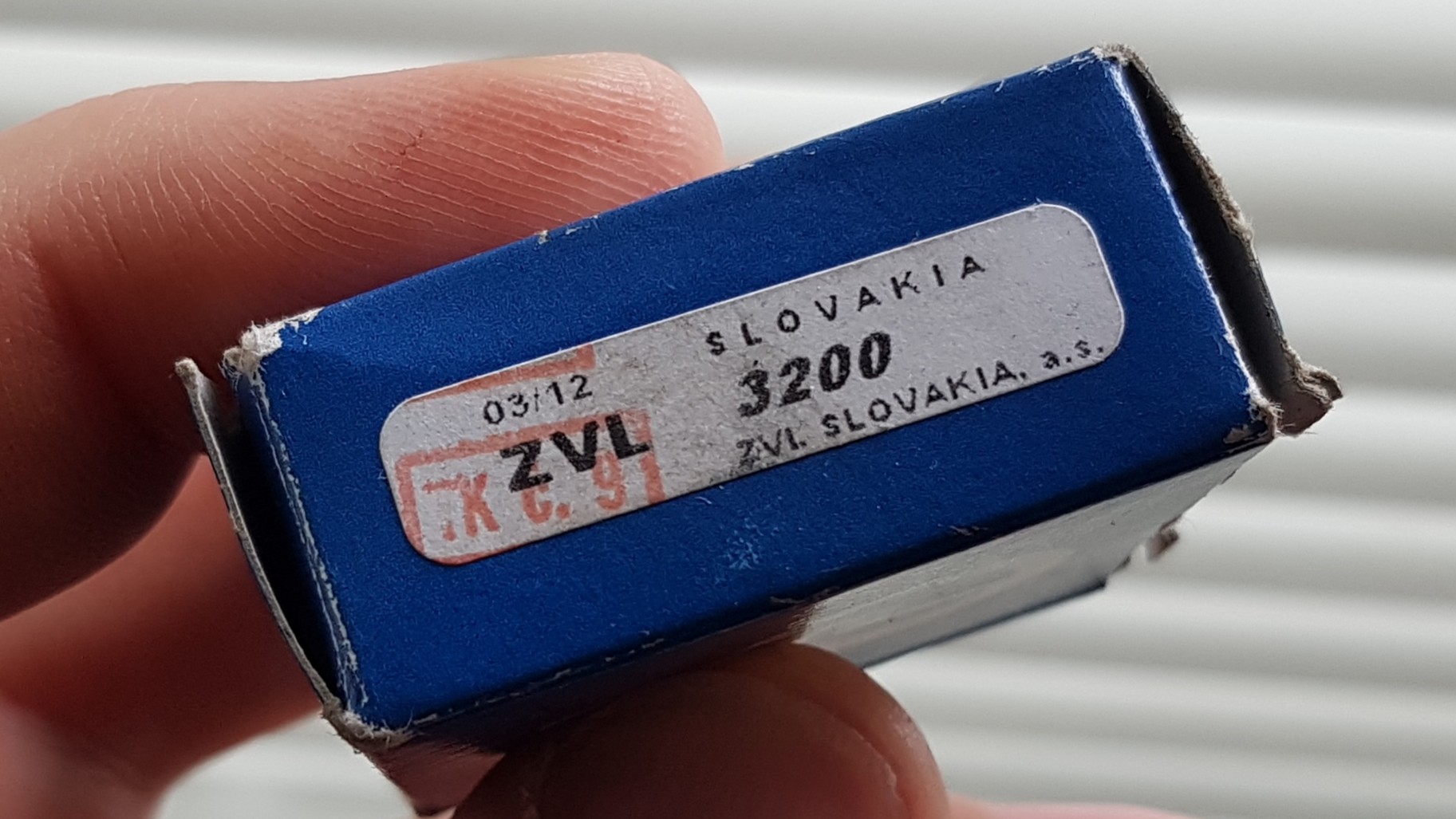

Díky všem! Kdysi jsem koupil (nebo k něčemu dostal, teď už nevím) od někoho z fóra dvě značková 3200, jedno už jsem použil na Z-kové ose a funguje pěkně, osu už jsem párkrát použil. Menší takové se mi nepodařilo najít a ta vložka není zase až takový problém.

Příspěvky: 9633
15. 7. 2021, 10:26
Otočeno, 8°, 2x M5 pro stahování:
Modrý distanc udělám pro začátek delší a jeho délkou pak doladím polohu řemenice. Myslíte, že to dostatečně stáhne (axiálně) šroub vůči ložisku, než se stáhne kleština tak, že už se to nehne?
PS: Ložisko nechci měnit i proto, že kromě této sestavy už je vše hotovo :)
Příspěvky: 9633
19. 7. 2021, 5:16
Hotovo, drží to pěkně (a sundat to také jde :))

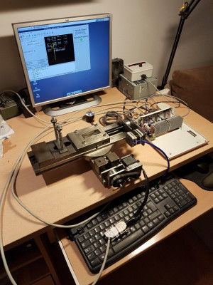

Aktuální zapojení (vrabčí hnízdo)<br />Video je ještě bez E-STOP logiky

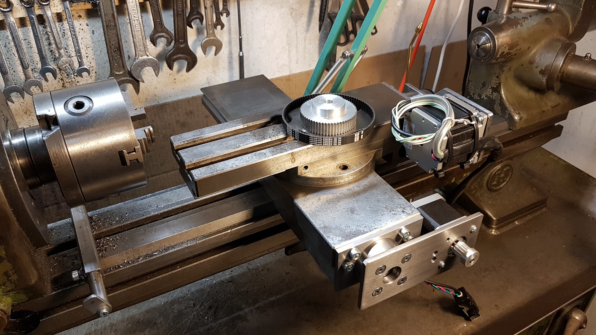

Příspěvky: 9633
30. 7. 2021, 6:49

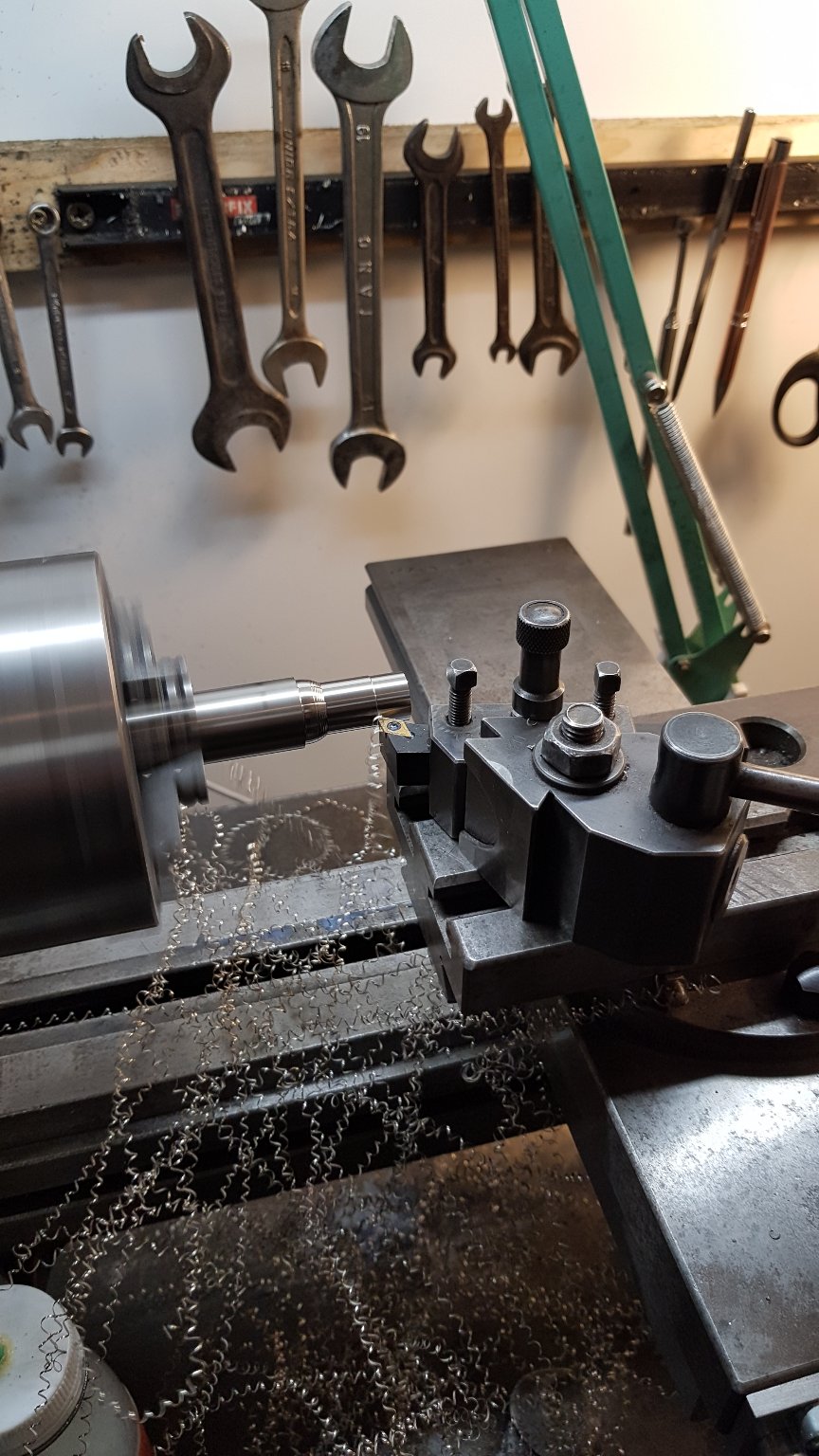

První šponky této sestavy, to si možná zaslouží nový post, i když je to jen taková rychlovka a ještě to není úplně doladěno (nějak není kdy):
Také je tam (na X) zatím stále čínské ložisko 3200, které jsem používal v rámci vývoje, podle všeho je na něm axiální vůle cca dvě stovky, to doufám na ZVL nebude.
T.

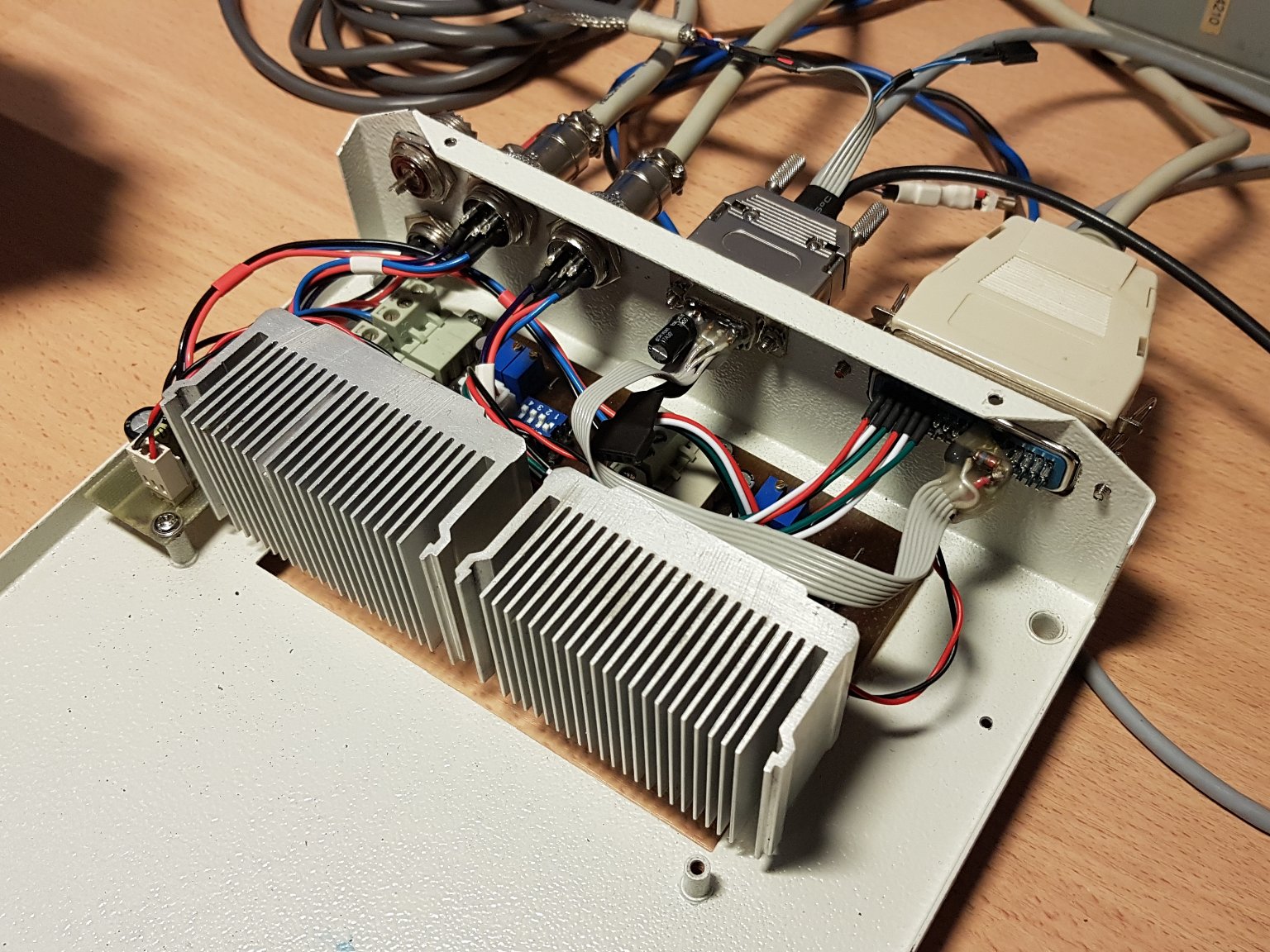

Příspěvky: 9633
11. 9. 2022, 7:05

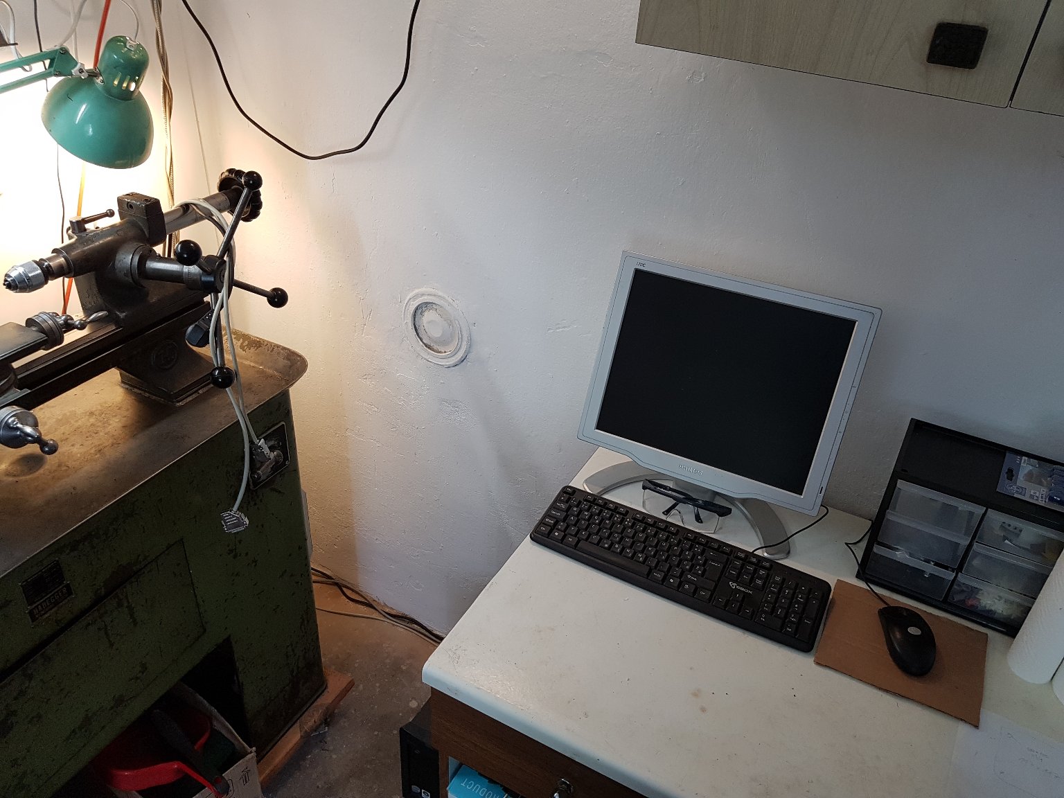

Konečně jsem se dokopal dokrabicovat drivery a trochu učesat výpočetní středisko kolem soustruhu:
Hned se na to lépe kouká :) T.
