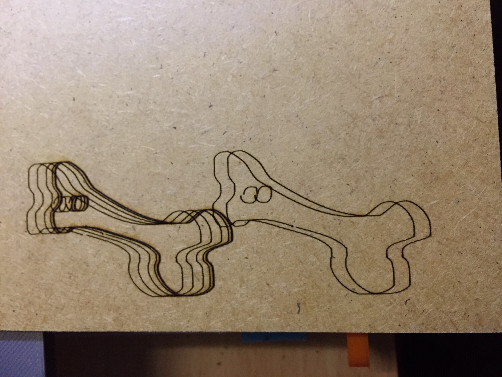

Mini DIY CNC laserová gravírka

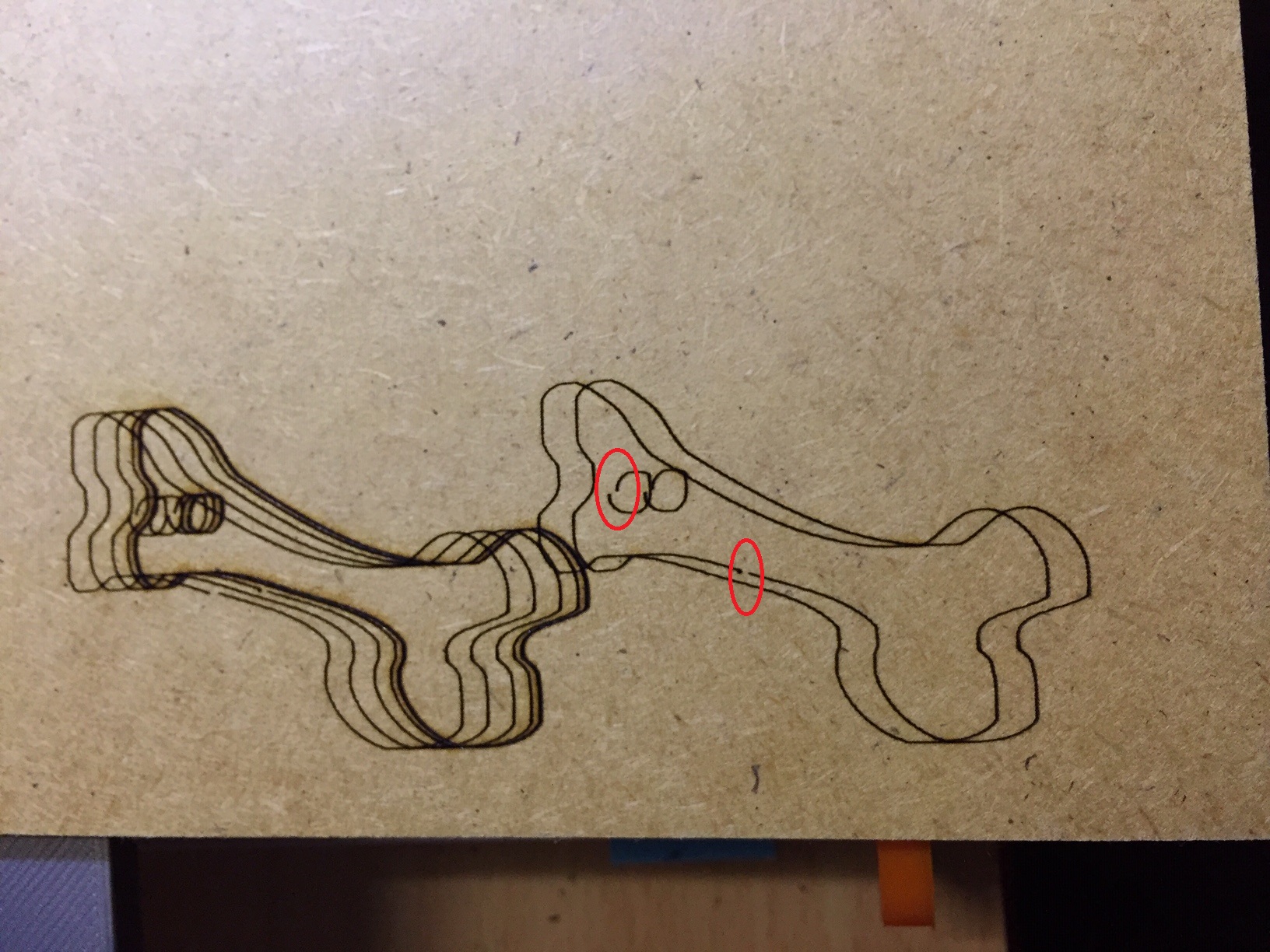

A jak teda vypadá 'P' když je otočené o 90 stupňů?marabu píše: ↑9. 2. 2020, 1:50 Dělá to i u čtverce i u kolečka a co se týče toho P tak je napsané v malování uležené jako JPG ty nerovnosti jsou i v podkladu je to asi dáno rastrem toho písma v tom malování a pak klasický postup v LASER GRBL ten posun je pravidelný v ose Y o - 0,5mm cca .......
Dělá to i V T2Lase a 3dpBurner

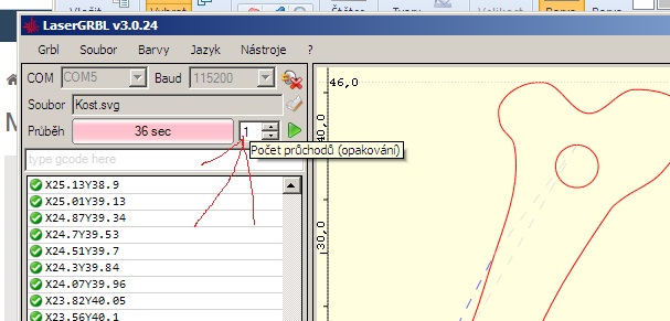

Napiš sem to nastavení rychlostí a akcelerací. Případně udělej zálohu nastavení GRBL (Grbl -> Grbl konfigurace -> Export) a pošli to sem.
Jinak řezání se dělá podle vektorových podkladů, takže ty se neukládají jako JPG.
Zkus nechat vyříznou na několik průchodů třeba tohle.
Takhle na první pohled máš nějak divně nastavené počet kroků na milimetr. 77 je docela divné číslo. Jseš si jistý, že je to správně? Čekal bych tam spíš něco jako 80.
Máš řemenový pohon, takže ta maximální rychlost 800mm/min mi přijde zbytečně nízká. Dal bych tam aspoň 2000. I akcelerace 300mm/s2 je docela nízká, zřejmě by to sneslo tak 500-1000.
Nechápu, proč máš nastavený spodní limit výkonu laseru na 25. Já bych tam dal nulu.
Pro rychlý pokus bys mohl zrušit ty limity a Homing cycle. Netvrdím, že to špatně. Ale když se něco chová nevysvětlitelně, je dobré vše co nejvíc zjednodušit.
Jo a taky zkontroluj, jestli se Ti třeba neprotáčí řemenice na motoru.

tak jsem vyzkoušel tu kost odstup je rapidně větší druhá a třetí vrstva 2,5mm ale čtvrtá už je jen 1mm a další 0,3 a dlší 4 už asi ve stopě mě asi jebne ví někdo co s tím ...
add... těch 77 je kvuli tomu že mi vycházelo nejlepe na 1mm
ten laser je nastaven proto že jsem na gid hub Wiki někde četl že je to kvuli pulup a koncákúm protože laser je napojen na koncáky Z pokud jsem to tedy pochopil správně Google pčekladač je všemocnej
a ostatní hodnoty už jsou několikrát popřehazované bo už si nevím rady
a samozřejmě jsem i vyřadil to houmování a nic

Klidně tam dej nulu.
Pokud místo 80 steps/mm musíš použít 77, tak je něco divně. Ten převod koků na pohyb by měl být přesný.
Máš předpokládám motor se 200 kroky na otáčku, microstepping 1/16, takže je to 3200 pulzů na otáčku. Řemen má zuby po 2mm, řemenici máš asi se 20 zuby. Takže počet pulzů na mm je 3200/2/20=80.
Takže bych začal tady. Při správném nastavení to prostě musí jezdit přesně. Může tam být nějaká minimální odchylka daná protažením řemene, ale to může být někde z řádu promile. Určitě ne 77 místo 80 kroků.

tak jsem tam nastavil zpátky těch 80 kroků na mm ale nepomohlo to jen mi to na 10mm naměří nějakých 11. co se týče nastavení ostatního zvedl jsem max rychlost ,i akceleraci ,laser min jsem dal na nulu .pořád stejný výsledek
pak jsem laboroval s tím driverem na tom trimru jsem naměřil 0,4v zvedl jsem to na 0.6 a ejhle ted se zdá že to jede ve stejné stopě není to úplně ono ale ale to snad ještě doladím všiml jsem si taky že čelo na kterém je motor je špatně navrženo prohýbá se a jen jedním směrem spíš vyvrací to na přesnosti taky asi nedá u toho X je mezi řemeny hliníkový profil tak možná proto je bez problémů ted budu studovat jekéj proud nejlepe a jak ho vlastně nastavit

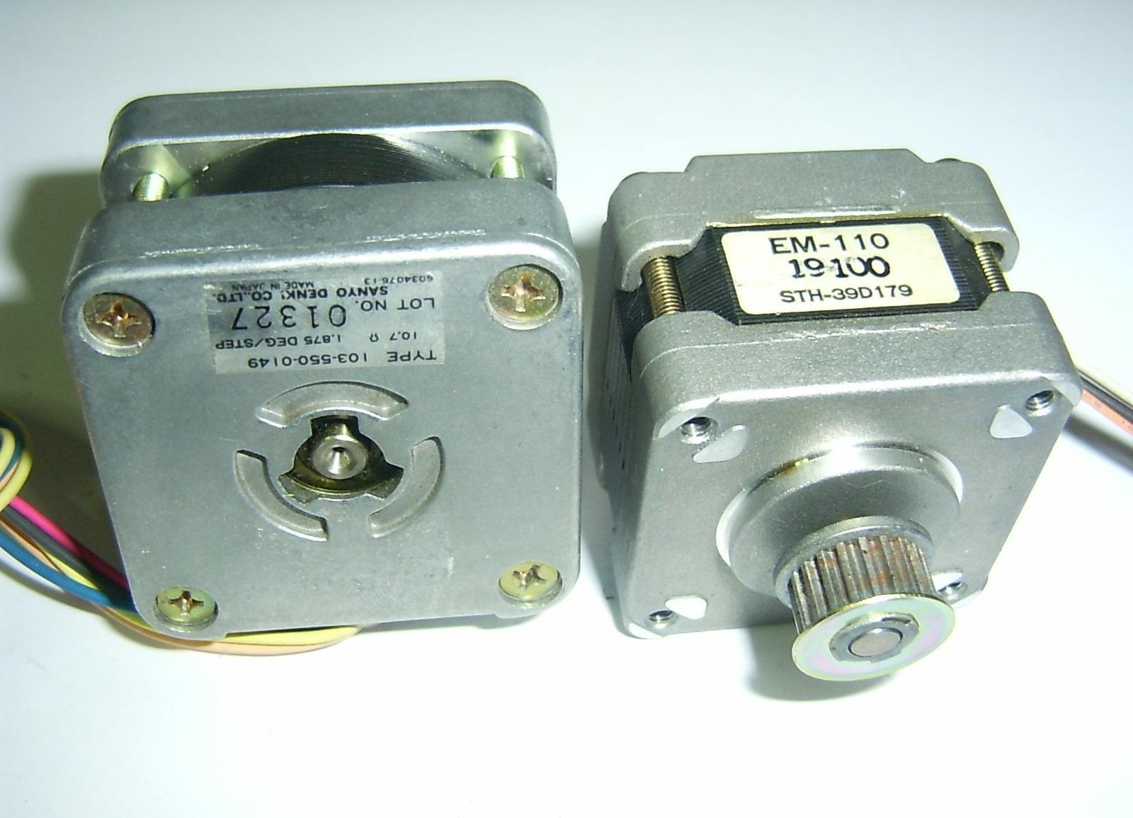

na X mám cívku 10.7ohm má 4 cívky dvě do série takže 21.4 ohm a ůhel 1,875
na Y mam cívku 7 ohm má 4 cívky dvě do série takže 14 ohm uhel 1,875
škoda že nejsou ty cívky vyvedeny samostatně ale mají společný střed možná by bylo lepší je dát paralelně .

ja je mám nastavené tak abych je nemohl přetlačít prstem a aby se moc nehřáli ....
ale určitě jsou profesionálnější metody
Máš asi každý motor jiný a asi ne moc běžný, ten uhel máš na štítku toho motoru?
ten odpor se mi zdá docela velký , ale kolegové určitě řeknou více ,..
Já rozebral asi 10 tiskáren ale krokáče byly jen v tech jehličkových a na jeden jsem narazil v laserovce jinak se toho moc použírt nedá jen ty tyče snímače poloh zdroje a stejnosměrné motory ....
přímo k ním jsem datacheet nenašel jen tohle
ale stím napětím máš asi pravdu možná by pro ně bylo lepší je krmit aspon těma 24V ne li 36V
ted k tem krokáčům - I = V/R =12/21.4 = 0,56A

VRef = 8 * Proud * R
Například pro motor, který má proud 0,84A a R100, tak je výpočet VRef = 8 * 0.84 * 0.100 = 0.672 ⇒ tudíž nastavíme 0.60V, protože chceme nastavit pouze 90%.

Já mám v driveru ten odpoR 10
8*0.56*0,100= 0,448
a když jsem měl nastaveno Uref 0,4 tak to blblo takže asi to napětí nízké ....
