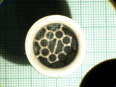

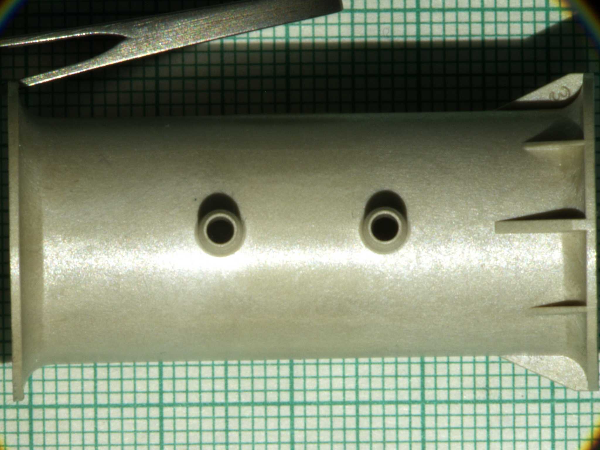

Spirometrická bafle Resmed - S9 série (CPAP, BIPAP, ASV podpora dýchání pro OSA a hypoventilaci - všechny modely mají stejnou).
Foceno telecentrikou na milimetrovém papíru - bez perspektivního zkreslení, může se rovnou překreslit po kalibraci podle rastru papíru.
Délka restriktoru uvnitř přesně odpovídá tečnému rozměru dvou výstupů pro diferenciální senzor tlaku.
Dělíci rovina je pro mě trochu nepochoptielně v polovině výšky průměru, tangenciálně na výstup senzoru (je na křidýlku vidět číslo kavity), postranní jaderníky dva se stykem přesně uprostřed dílu. Materiál barvy slonová kost, plněno skelným vláknem. Vnitní sruktura je o 30° pootočená vůči dělící rovině.

Z čeho vznikl požadavek přepákování ovládacího tlaku 1:10?
Hamilton má výdechové ventily řízené ovládacím tlakem 1:1 s jednoduchou membránou.
