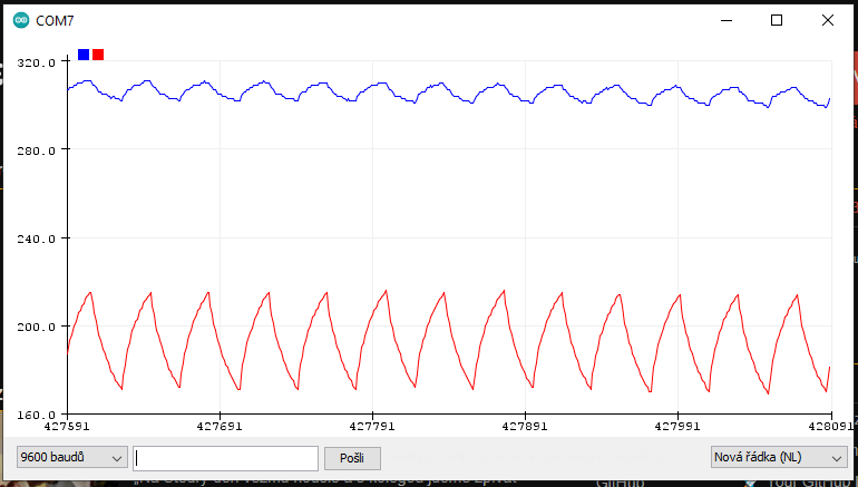

Zkoušel jsem si s tím lowpass filtrem hrát. Přepsal jsem si ho do Arduina a zkoušel, jak se to bude chovat při různých hodnotách gain. Neustále je to kompromis mezi vyhlazením při záchvěvu a reakcí na požadovanou hodnotu. Upravil jsem si ten lowpass filtr tak, že při zvýšení hodnoty má nižší gain než při snížení rychlosti. Spoustu operátorů používá poťák FEED místo TOTAL STOPu a tak potřebuji aby reakce na snížení rychlosti byla okamžitá.
Takto se to chová při otáčení rukou:
A takto seto chová při skokových změnách (šroubovákem zkratuji výstup z encoderu s 5V a GND):
Na vyhlazení vln, které jsou vidět až po velkém zvětšení se lowpass filtr nedal použít, tak jsem použil obyčejné zaokrouhlení na 0.5%
Modrá barva = před použitím filtru
Červená barva = po použití filtru
Stále to není to, co bych chtěl, ale nevím, jestli to co bych chtěl, je vůbec možné.

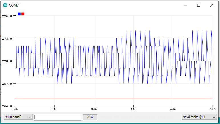

Co se týče frekvence čtení, tak čtu 20Hz. Proč? Protože jsem nevěděl kolik je potřeba a zkusil nějakou výchozí hodnotu a jelikož jsem začal používat lowpass filtr, tak jsem chtěl nějakou stabilní frekvenci, která nebude závislá na tom, co se právě má v nekonečné smyčce spočítat.
Nikde v kódu nepoužívám funkci delay, ale vždy si vytvořím událost:
"pokud současný čas je vyšší než předchozí čas + perioda, tak ...."
Zatím je to takový bordel kód, jen na ověření hardwaru a zjistil jsem, že v něm čtu analogový vstupy A6, A7, A6, A7 v jedné smyčce. Tak jsem to překopal na čtení jen jednou A7, ale vůbec to nepomohlo:
Ovšem co pomohlo, tak jsem okomentoval příkazy, které měly na starosti blikání ledkama na výstupech A0, A1, A2, A3, D5. A najednou stal se zázrak:
Dnes už valím spát, zítra budu pokračovat a přemýšlet o závěrech tohoto pokusu.
Re: Heidenhain TE-355-A => Arduino => EasyCAT => LinuxCNC
Napsal: 27. 12. 2021, 12:53
od zz912
Tak jsem bádal dál a přišel jsem na to, že když měřím z obou vstupů (A6, A7) tak se výsledek trošku zhorší (levá část grafu). Zkoušel jsem dávat pauzy mezi jednotlivými čteními analogových vstupů, nebo je i číst vícekrát, ale nepomohlo to. Ovšem největší binec do toho vrazí ty obyčejné blikající ledky (pravá část grafu). Ovšem bavíme se stále o chybě do 0.5% z rozsahu, takže vliv na funkci rostlináře to mít nebude.
