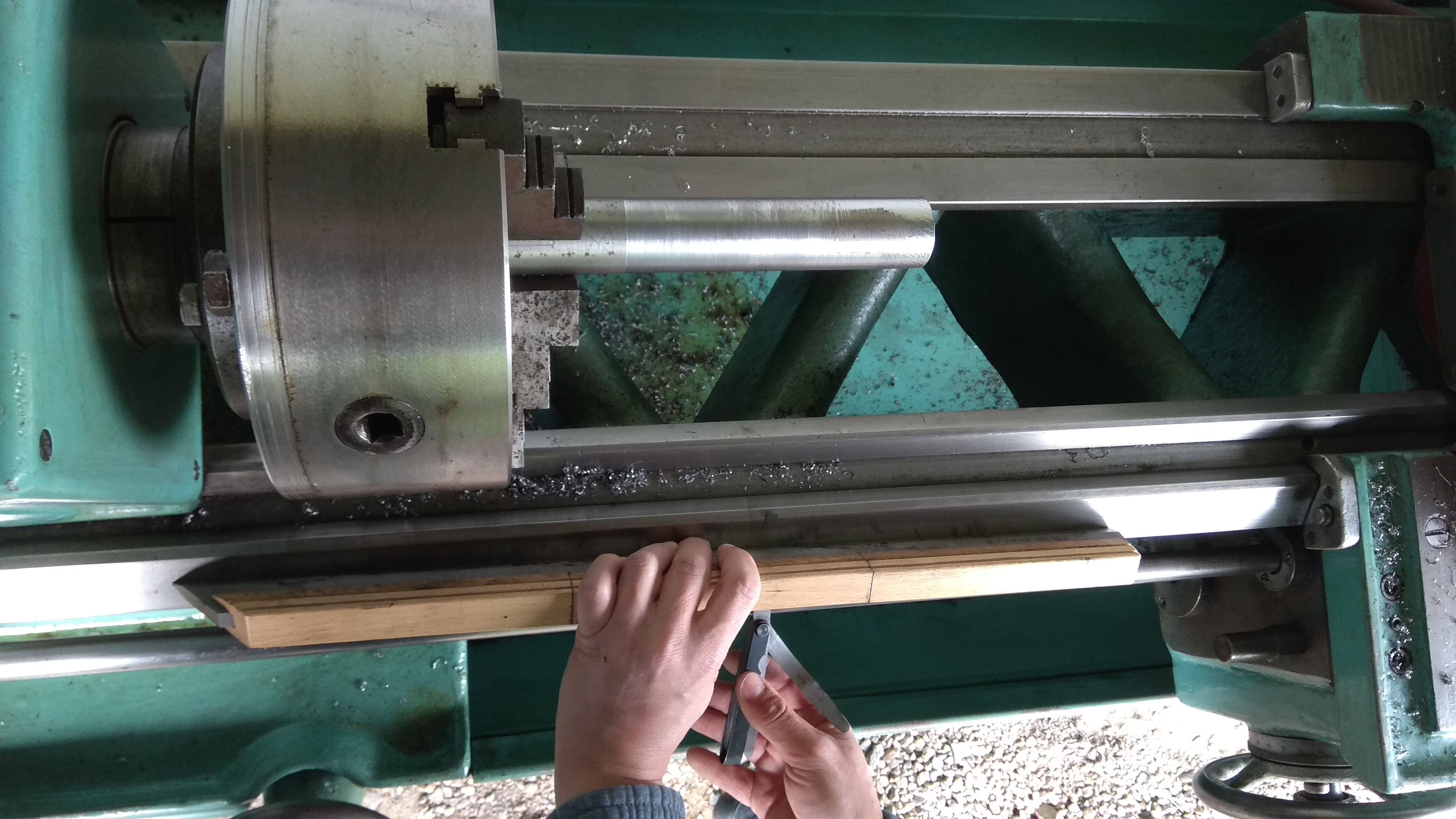

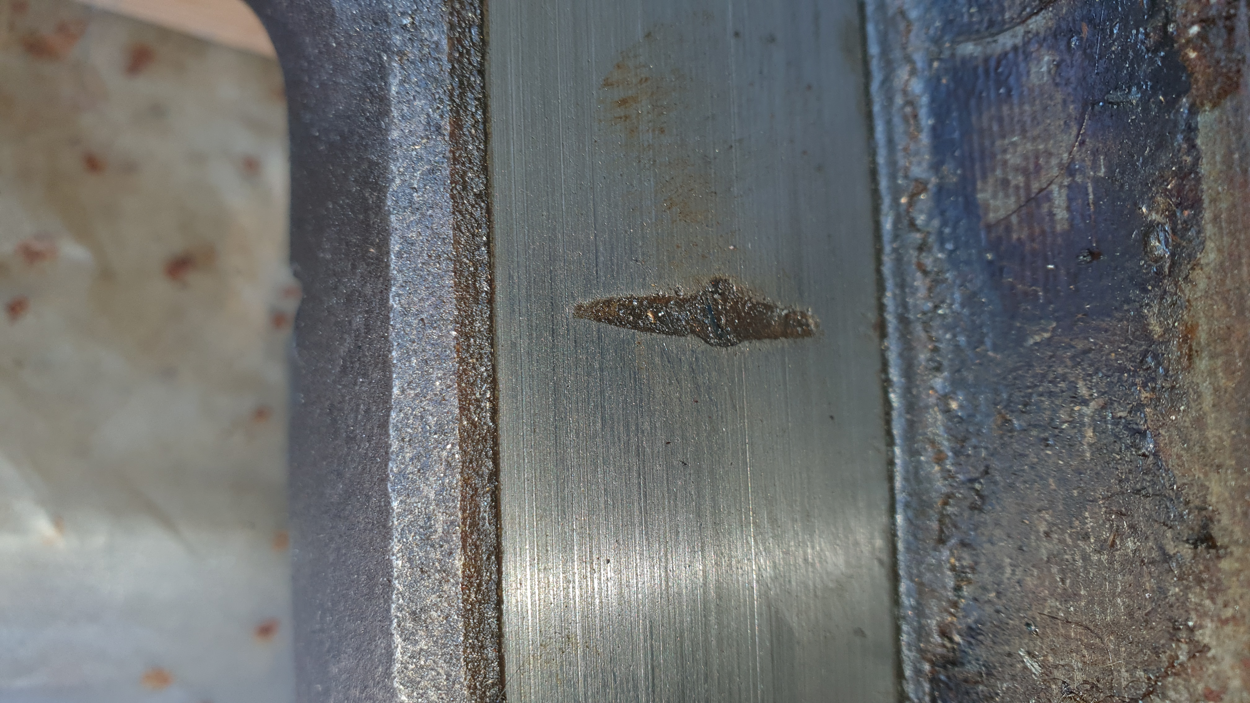

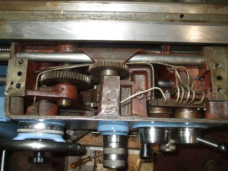

a ako vies ze mali loze v lepsom stave?co som bol pozerat predtym 2 sustruhy okom ani prstom som nevidel nic.na mojich neni ani skrabancek,vsak su kalene ale taktiez maju par stotin jamu v blizkosti sklucovadla.zato suport zo spodu ma celkom slusne skrabance ,tie stieratka boli uplne nefunkcne zalepene asi od chladiacej emulzie a aj v drazkach pre olej co idu od olejniciek bol bordel
tiez by som chcel aby robil uplne presne ako novy,ale cakat za 2 az 3 tis ze ti bude stroj robit presne ako novy za 30 tis?podla mna nerealne.
Na tvojom mieste by som dal prebrusit loze ,je s tym kopec roboty ,je to vaha,treba prepravu zaplatit tam aj nazad,brusenie.to tipujem tak 1000e ... potom doladit vysku suportovej skrine podlozkami aby ti sedeli tie tazne sroby,aj trapezova tyc na zavity vyskovo este aj zaskrabat suport... Ja som na tym tiez uvazoval ale nechcelo sa ,mi to robit.a aj trochu banujem ale tie moje loze su relativne malo zodrate ,no uplne rovne to nieje

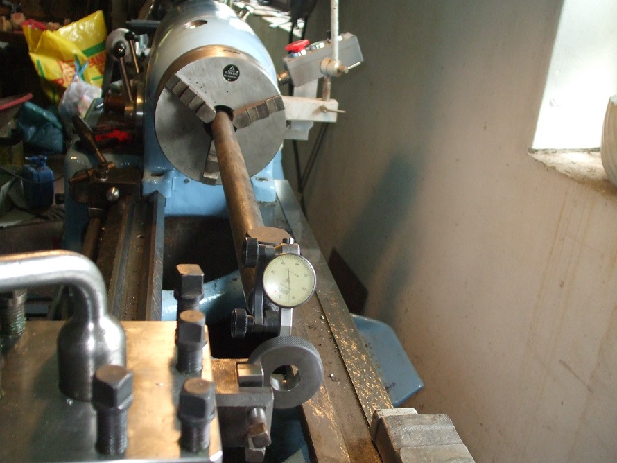

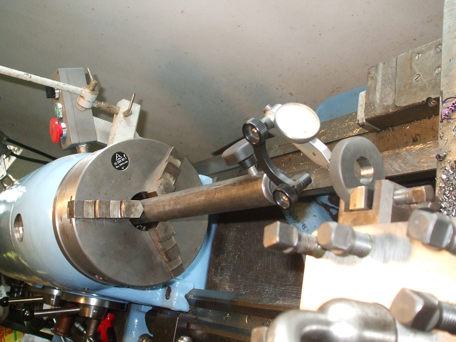

Ak uvažuješ o nejakej väčšej oprave, je dobré zistiť ako vzájomne ide os vretena s pohybom saní, premerať to na viacerých miestach. Z toho vidíš, kde ti suport upadá, príp uhýba voči vretenu. Potom nejakým min. metrovým mostovým pravítkom za pomoci farby si to potvrdiť, a vieš na čom si.

toto bol prvy ktory som bol pozerat ked som hladal sustruh a ako prve som dal na loze 700mm nozove pravitko.bez problemov tam vliezla 0.1 mm sparomierka.dalej som uz ani nepokracoval odchylkomerom. dotycny zan chcel 4400euro

0.1 mm, to bych neřešil (i když možná kecám...). Znatelná rýha ve vedení hádám značí trochu větší problém...

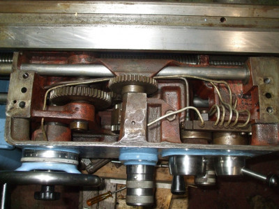

Prach v oleji = brusná pasta. To mě přivádí k myšlence čistění saní, tzn. jestli by nebylo vhodné demontovat saně z loží. Samozřejmě až proměřím lože a rozhodnul bych se, že si soustruh nechám.
Jak složité je demontovat saně z vedení? Je nutné vyházet tyče a šroub podélného posuvu (případně - je to vůbec vhodné pro řekněme laika, nerad bych pak při sestavení zjistil, že jsem s tyčemi někde mimo osu) nebo teoreticky stačí nějak podepřít suportovou skříň, saně ze skříně odšroubovat a je?

Sane zhodíš, a skriňa s náhonmi posuvov ti tam zostanú

ja som tyce odpojil a zhodil suportovu skrinu.suport sa da aj bez toho zdvihnut len cela vaha suportovej srine zostane na tyciach a moze ich teoreticky ohnut,to som si neni uplne isty.s tym podopretim to nieje zly napad.
Odpojit a vytiahnut tyce je jednoduche,vytiahnes kuzelove koliky.Urcite by som ten suport zhodil a vycistil zospodu z vlastnej skusenosti a taktiez vycistil suportovu skrinu a skontrolaval funkcnost rucneho mazania. je tam kopec bordelu a tie trubky mazania som mal uplne zapchate,zalepene takze to dnu vobec nemazalo

cital si tu prispevok ze sa da aj samotna vrchna cast odmontovat. ako som vravel ja som mal uplne zanesene nejakym bordelom tie drzaky pre olej,ktoe su zospodu sani a ktorymy sa mazu loze cez maznicky.no a samozrejme si treba vyrobit aj nove stieratka z filcu
Pisal som predtym suport ale mal som na mysli sane komplet aj so suportom
michal4985
Příspěvky: 166
Registrován: 17. 11. 2016, 5:24
11. 8. 2020, 3:39
takto to vyzeralo zospodu ,tie drazky na olej
