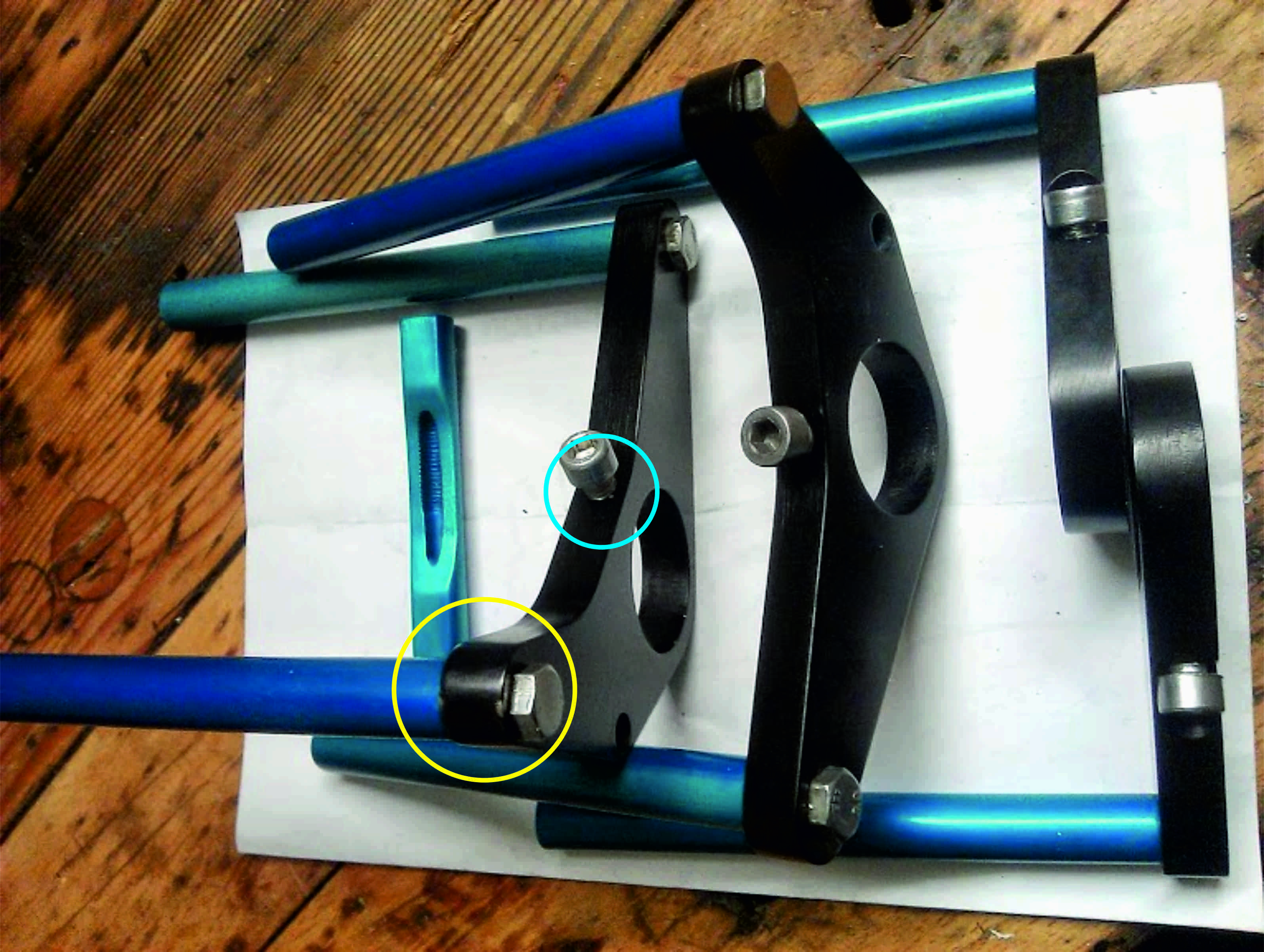

1) Měl bych dotaz jak měříte plochu u tvarově složitých výrobku?
2) Jsou nějaké zásady, nebo principy jak umisťovat eloxovanou součastku v lázni vůči katodám?
viz obr. díl zavěšen na jedno AL drátu (modrá) a na obou koncích výrobku jsou vady (žlutá)
Eloxováno 15V/2,14A/55min/15°C/291cm2- přibližně :-D
