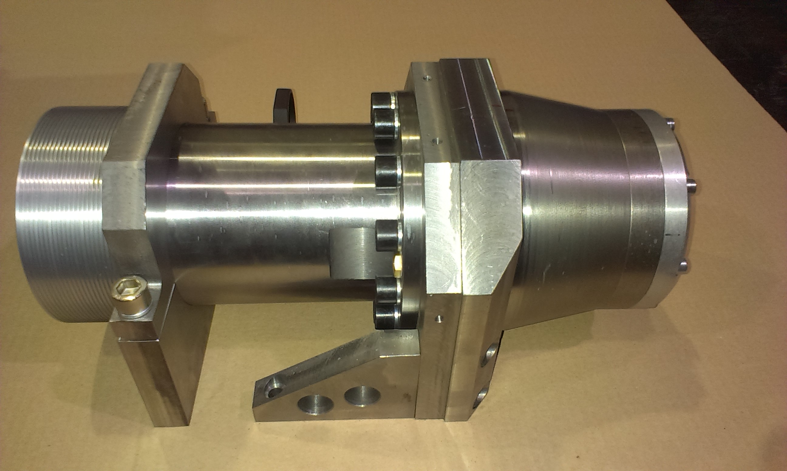

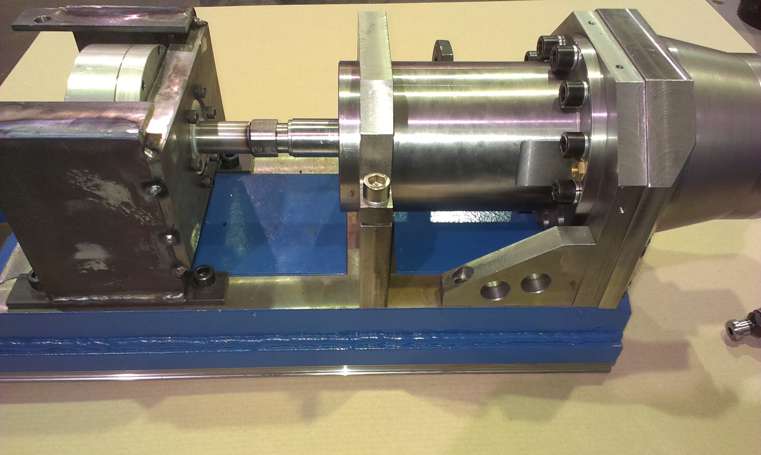

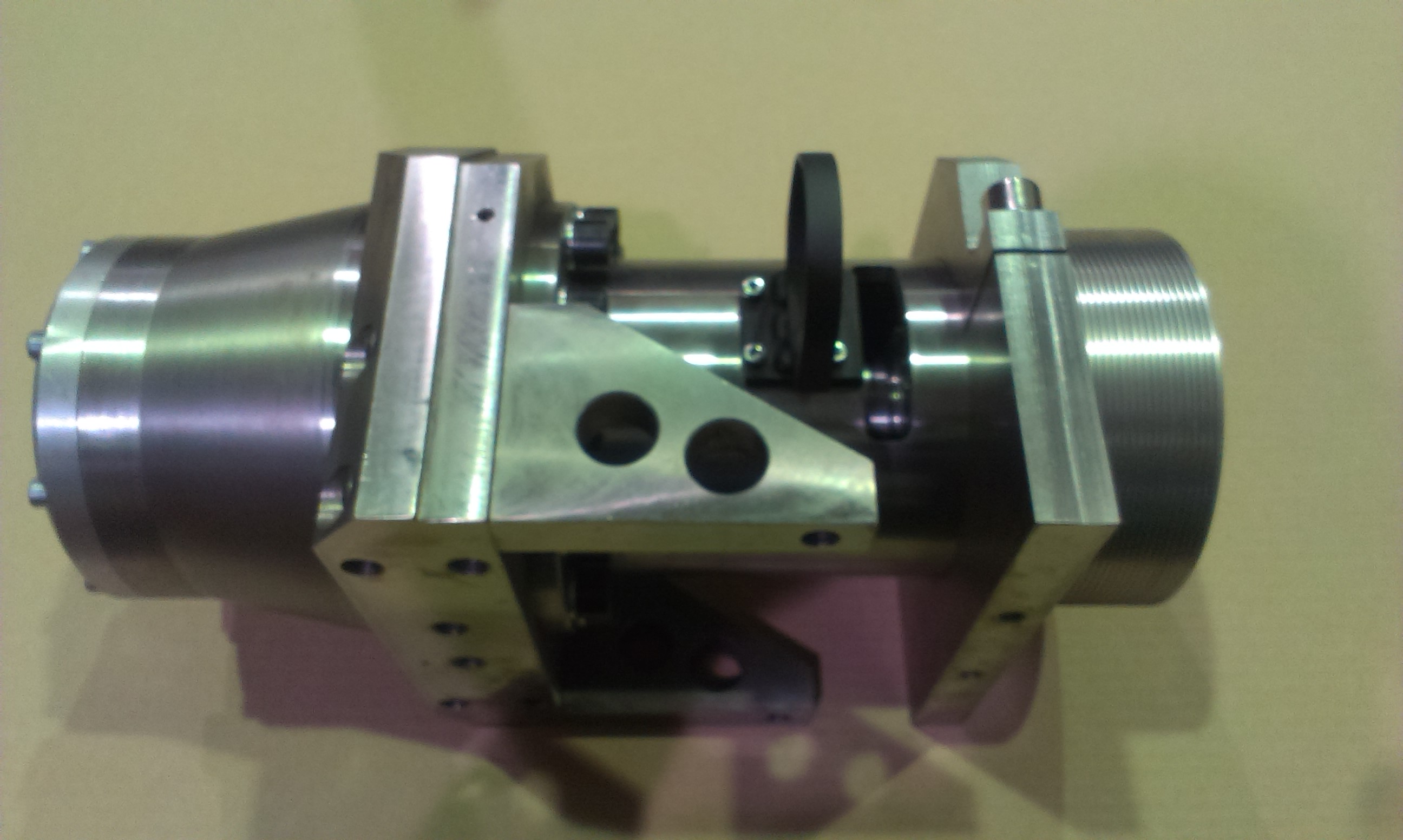

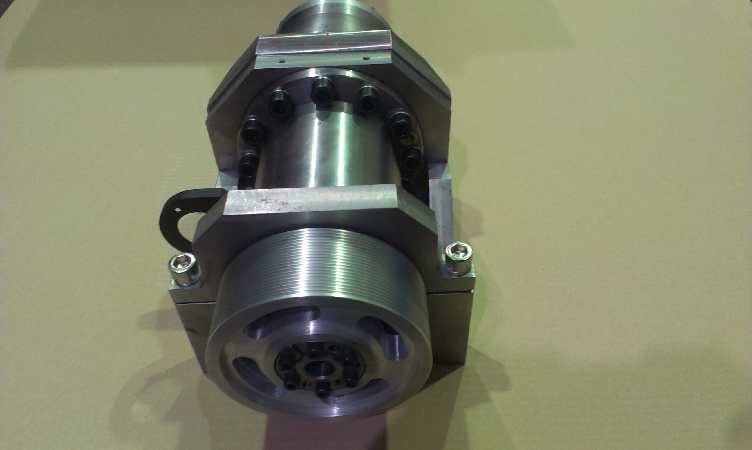

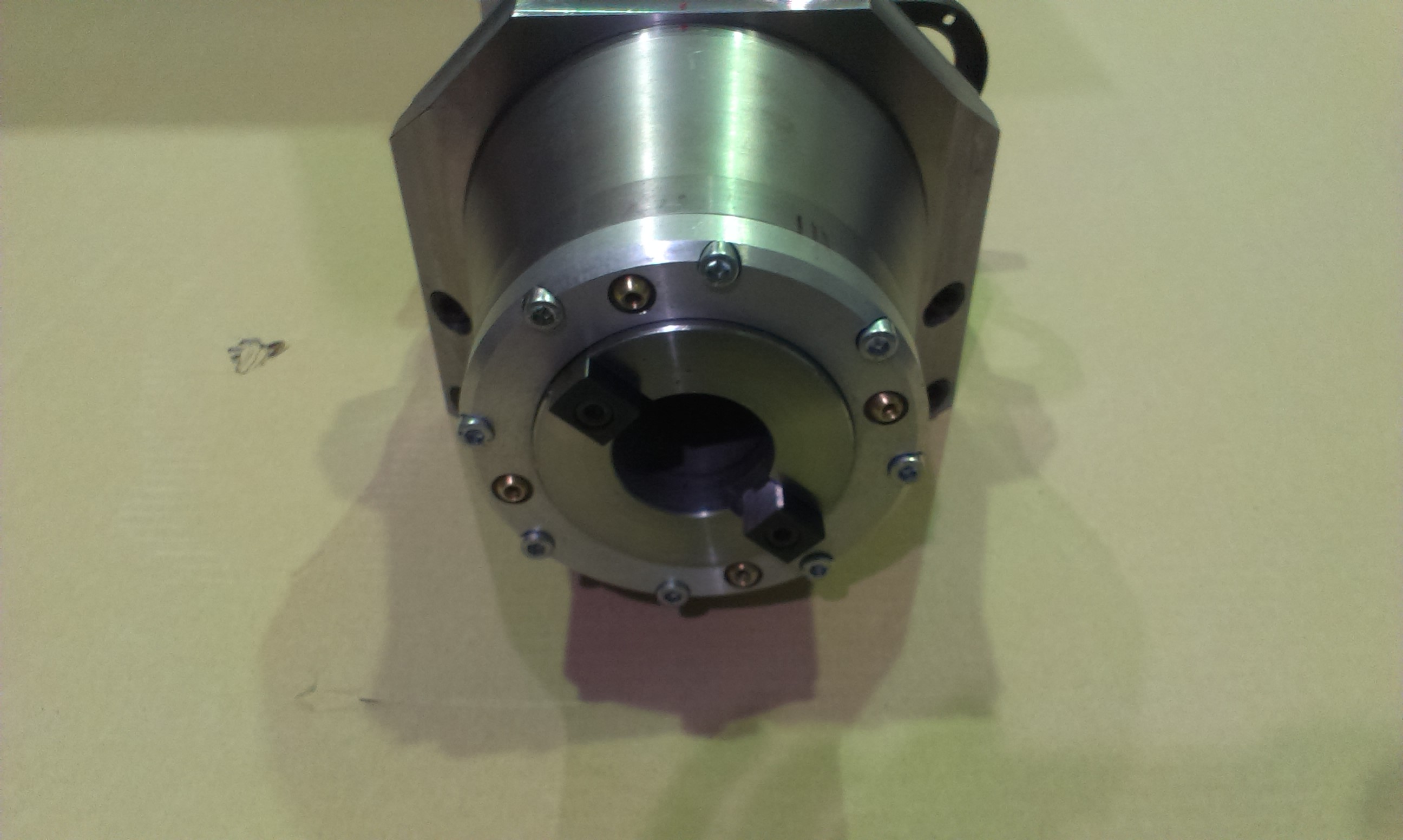

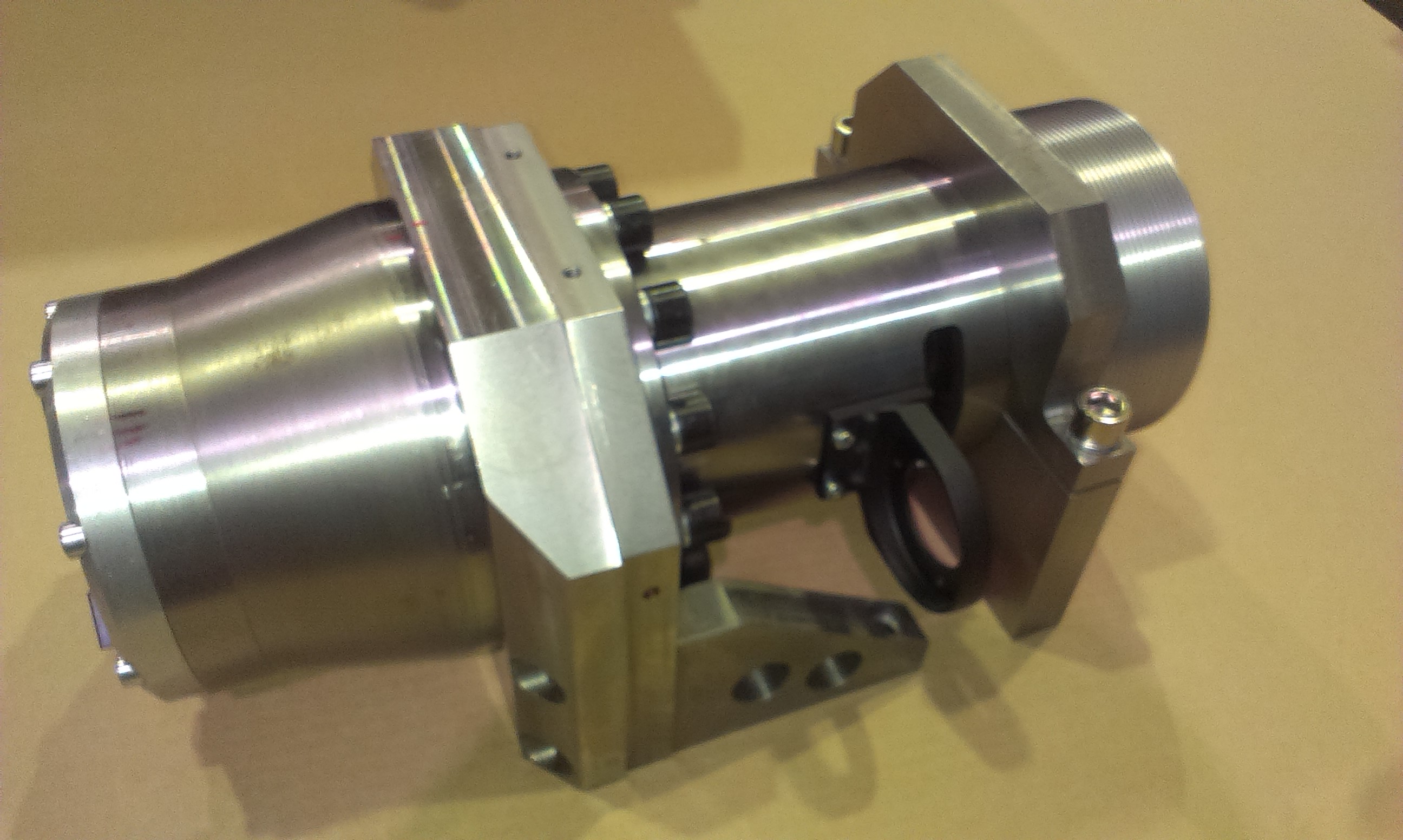

Tak snad se můžu přifařit do tohoto vlákna :D
Šel jsem trochu jinou cestou - nepotřebuji tak vysoké ot. ani super přesná ložiska takže dole jsou dvě kuželíková ložiska proti sobě nahoře je klasické kuličkové
ATC ještě není dodělané ale počítá se s tím :D :D :D

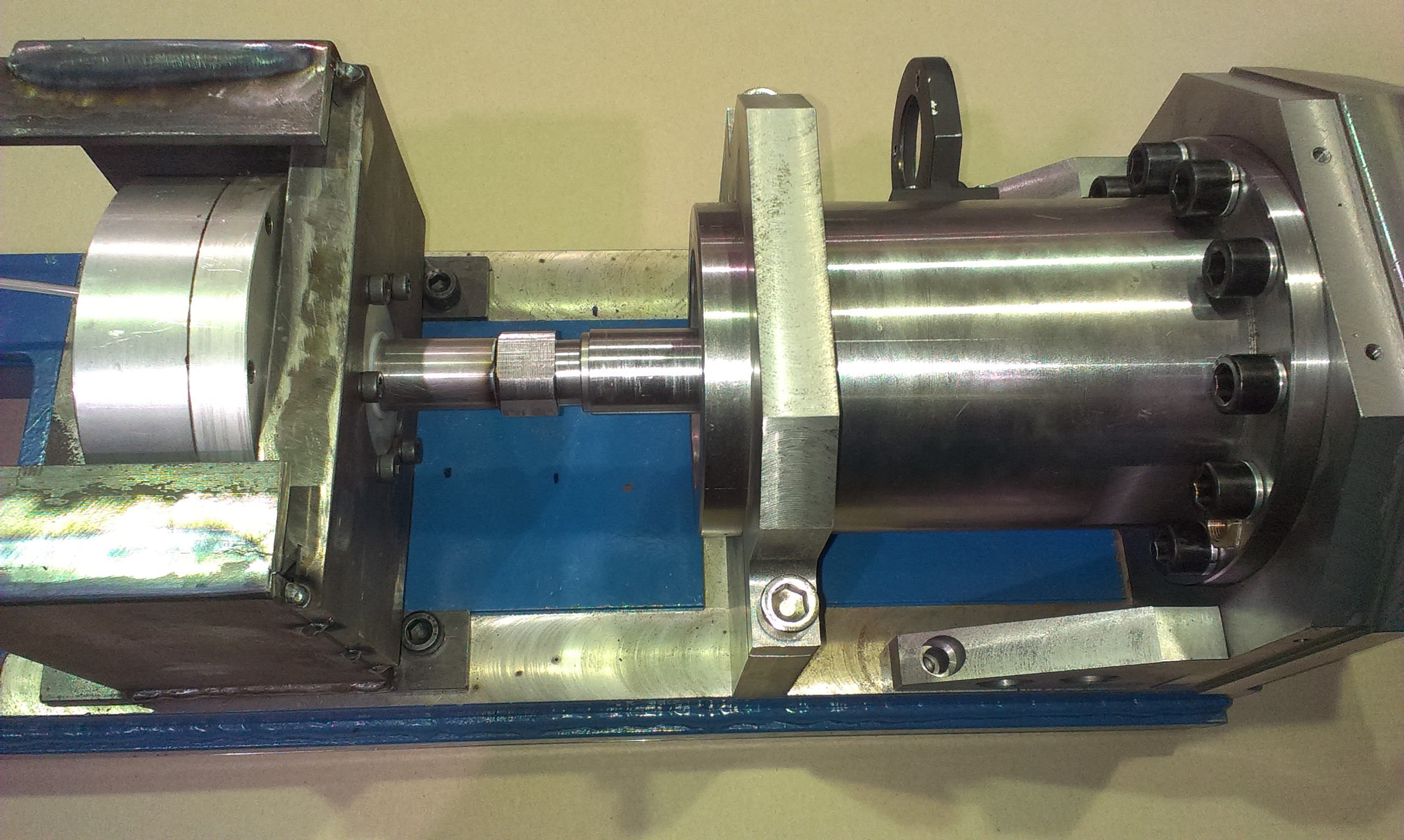

Tak první pannenské zmáčknutí :D
VIDEO0002[1].mp4
(8.41 MiB) Staženo 631 x

6. 12. 2013, 7:06
vypadá to pěkně :)
nicmeně to tam budeš takhle rvát napřímo ? ty ložiska budou asi dost trpět ne...
a co to máš za píst ? jakou máš upínací sílu ??

co jsem viděl tak reakci od vypínacího válce zachytávalo přímo vřeteno, válec byl otočně na vřetení a uvnitř bylo táhlo pro vtahování nástr. držáku
občas jsem si říkal proč je to tak blbě a ono je to správně - pak ložiska vřetene nepřenáší sílu od vypínání
u téhle konstrukce to vypadá přesně tak jak říká Kvako1
člověk se pořád učí

Válec je tam 125mm upinaci síla není velká cca 5000N max síla je 7000N axiální únosnost ložiska je 196000N takže o ložisko nemám obavu :D

mimochodem na jaký otáčky to budeš provozovat na těch kosoúhlejch ložiskách? a proč jsi zvolil cca třetinovou upínací sílu než se používá komerčně?

pravě proto jsem se na to ptal, 7000N je dost malo. zaleží co tam budeš davat za nastroje. na nastroje cca do 16mm by to mohlo stačit.
to že jsou ložiska na vedší silu bych nebral jako ukazatel.
ale i tak pěkná práce.
správně by to mělo byt tak, že ten píst je uložený letmo na pružinach a na vřetenu je takový kroužek. jak píst začne tlačit nejdřív se opře o ten kroužek a až pak zatlačí do pružin ve vřetenu. ložiska to vubec neovlivní.
