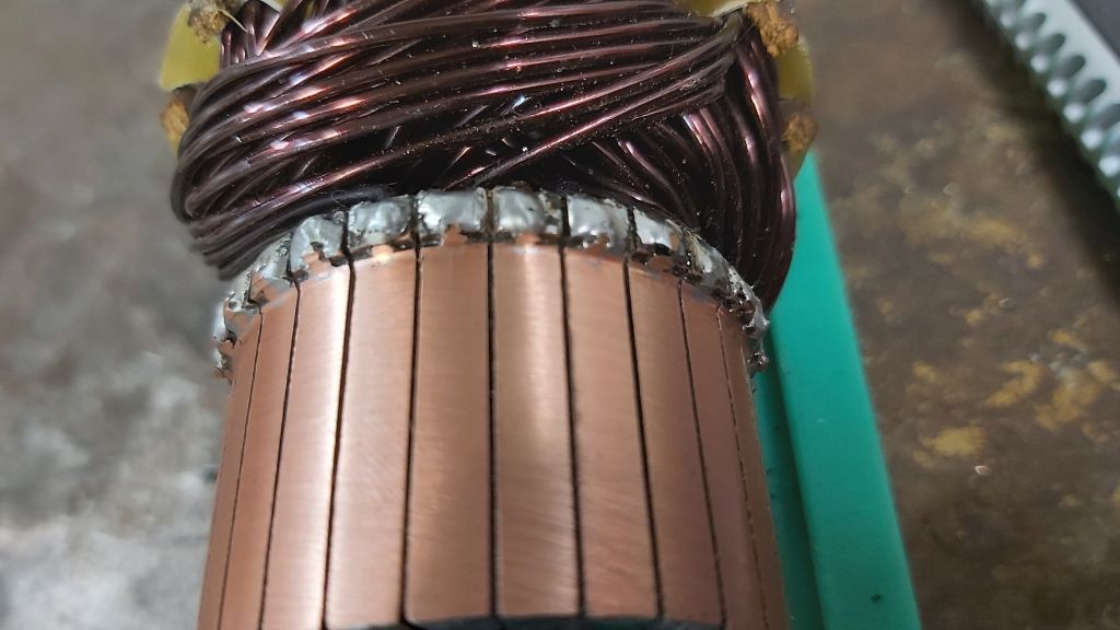

packa píše: 23. 10. 2021, 7:29 dráty dokonale oškrábané
problém bude asi v tom, že som to nezvládol dostatočne dobre. na pohľad som videl čistú meď, ale dnes pod lupou som tam našiel ešte zbytok laku.
tak zajtra bude asi reparát.

Veľmi pekný progres v prevíjaní. Ako vlastne čistíš tie konce drôtov od toho smaltu? Nedali by sa tie konce nejako najprv pocínovať pred tým ako ich zasunieš do komutátora?
r4cv
Příspěvky: 2936
Bydliště: Topoľčany
25. 10. 2021, 8:05
mám na to takú špeciálnu pinzeto-škrabku. robí sa s tým dobre, je to efektívne.
problém bol v mojej nedôslednosti, proste som ich pár odflákol.
s tým pocínovaním koncov to nie je zlý nápad, už som to spomínal. musím to dať do drážky v lamele, tak to budem musieť skúsiť, či to nenaberá zbytočne na priemere.

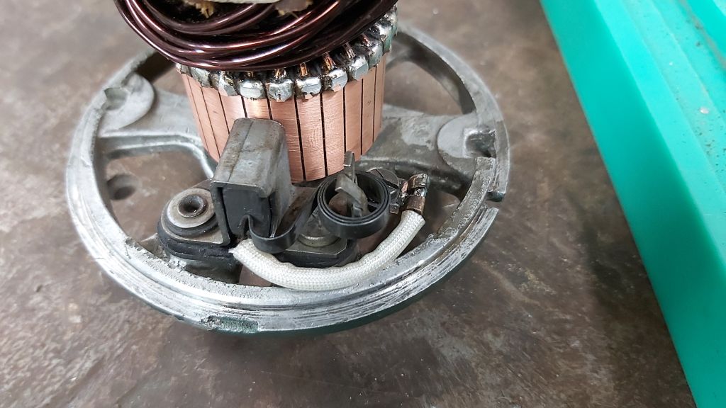

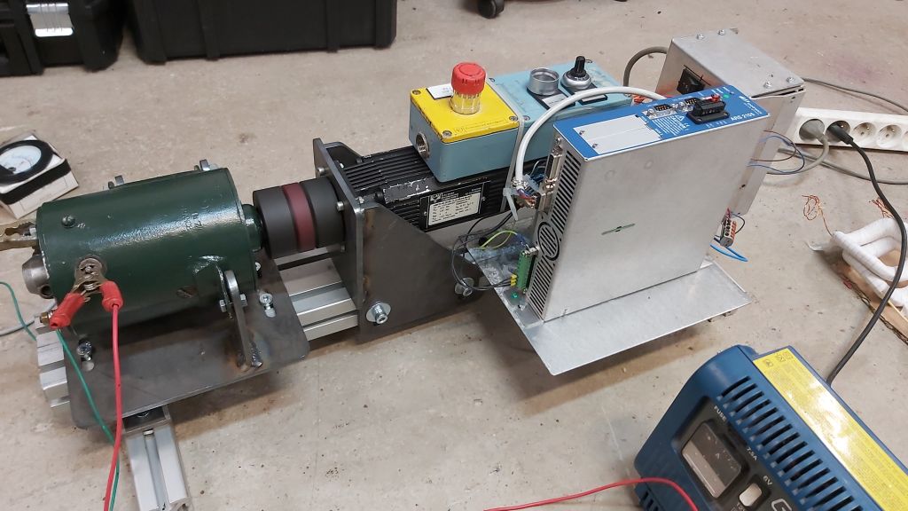

podarilo sa mi spraviť spájkovačku. pocínovať hrot a udržať ho čistý vôbec nie je jednoduché.
po zacínovaní komutátoru som ho pretočil na sústruhu. ani sa to nezdalo, ale hádzal. bral som z priemeru cca 0,5mm.
opravil som aj izoláciu na prívode k uhlíku
a spravil som aj test, zatiaľ bez záťaže. ešte nemám zalakované vodiče, ale zdá sa to v poriadku.

Vyzera to dost blizko k9mutatora. Vojde tam este paska alebo nit aby to stiahlo vodice blizko komutatora? Alebo to zalievas nejakym tvrdim eprosinom?
r4cv
Příspěvky: 2936
Bydliště: Topoľčany
26. 10. 2021, 9:26
je to dosť tvrdé, zle sa to tvaruje. chcel by som tam dať ešte niť a zviazať to dajako dokopy, ale uvidím, čo sa mi podarí.
originál je to bez viazania, ale je to trochu inak vinuté. asi to na ďalšom kuse skúsim.

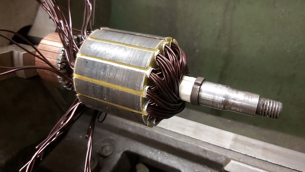

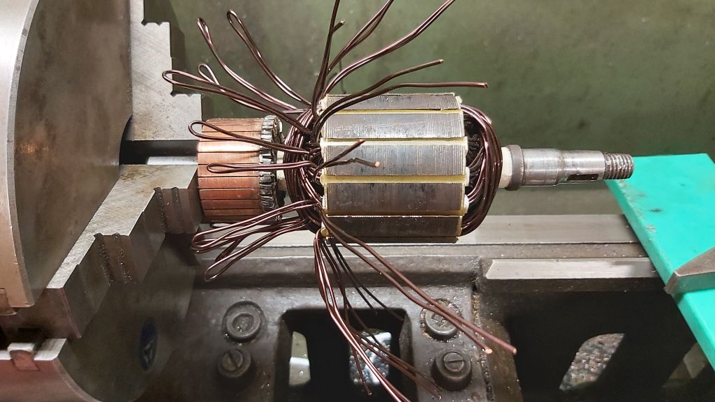

Nový pokus, navíjal som druhý rotor.
dnes som robil 4 závity hneď dvomi drôtmi a nechal som zatiaľ voľné konce. zapojenie do komutátoru spravím neskôr.
cievky som vinul jednu za druhou, vyzerá to dobre.
Příspěvky: 7160
7. 11. 2021, 3:46
vypadá to pěkně , ale bude tam už znát nevývaha .
