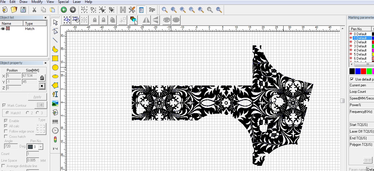

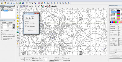

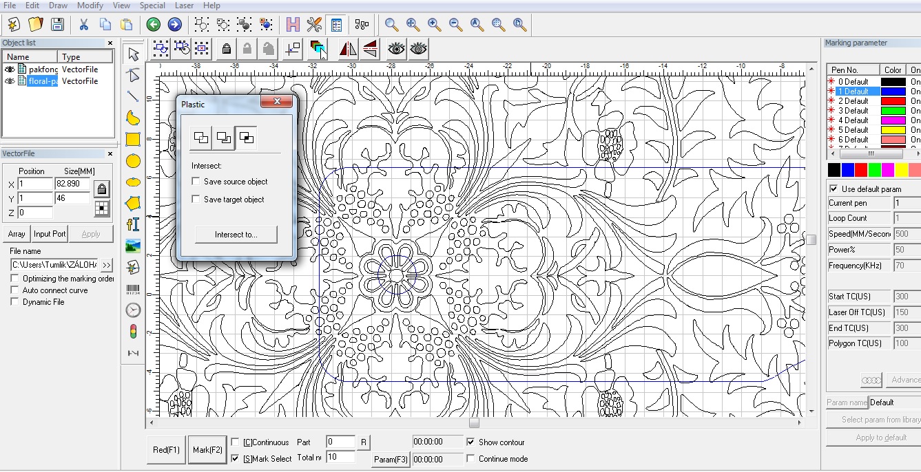

mám dotaz k ezcad2, mám dva objekty v .svg, tedy vektory, jeden objekt je pozadí ve formátu 200x50 a já potřebuji vygravírovat jen obdelník 40x70 (na obrázku modře. objekt s pozadím i čtverec mám v ezcadu a potřebuji ořezat ten zbytek mimo čtverec abych pálil jen ten čtverec
dělá se to v modify/plastic, jsou tam tři kombinační příkazy pro spojování, nebo naopak rozdělování dvou na sebe navazujících objektů, weld, trim a intersect, už jsem zkoušel všechny varianty, ale výsledku jsem nedosáhl
prostě abych dostal vše co je mimo ten modrý rámeček pryč, nemá někdo tip, jak na to? dík

tumlik píše: 7. 10. 2023, 9:20 ahoj
Trim ti nepôjde na celý objekt, musíš dať najskôr ungroup a potom orezat po jednotlivých krivkách.

jergus.balaz píše: 7. 10. 2023, 9:48
jj, zkusím to, to bude teda ale pěkný oprc... tuším, zatím dík

po mnoha pokusech jsem se dostal k dílčímu úspěchu, kdy jsem zjistil, že ořez je jednoduchý a rychlý, každopádně jen do obecných tvarů vytvořených v tom ezcadu, ale ne do toho vektorového obvodu :roll: , to je zajímavé, pokud by šel převést ten tvar z vektoru do těch křivek v ezcadu, tak by to měla být brnkačka :wink:
Příspěvky: 3821
7. 10. 2023, 3:25
lubbez píše: 7. 10. 2023, 2:07 Soft je sice pro nás uživatelsky nejasnej, ale krom jiného řídí i laser, tak s ním musíš pracovat ať chceš nebo ne. Spoustu práce si ulehčíš úpravou grafiky v jiném programu, ale zbytek musíš nadrtit.
do této chvíle jsem s tím nikdy neměl problém, je to teda někdy očistec, ale vždycky jsem si dokázal poradit, tady jsem se ale pekelně sekl :roll:
zkoušel jsem i ungroup toho objektu co radil jergus, ale taky na hovno, jedna část jde a druhá se vyyřízne i s vnitřkem, tudy mně cesta nevede
když tam dám jenom ten pattern, nakreslím kolečko, tak to vnějšek odstraní a ten pattern zůstane v tom kolečku, na ten obrys vytvořený vektorem to ale nefunguje

Tento program neznám, ale ve zkratce jak to dělám v Corelu. Spodní podkladní obrázek
(soubor vektoru) musí být seskupeny do grupy - vše označit a Ctrl+G (u corelu), pokud je to označené tak se Shiftem ještě označit ten modrý obrys a pak klepnu na ikonu průnik
tj. ta zamáčklá a v modrém obrysu zůstane označena jen ta ohraničena část podkladu, tu pak přesunu jinam a zbytek smažu.. V Corelu se zadává (mačká) daná ikona (průnik, sloučení, průnik) až po označení těch dvou vektorů. Tak tolik o Corelu
Možná ještě zapnout save target object.

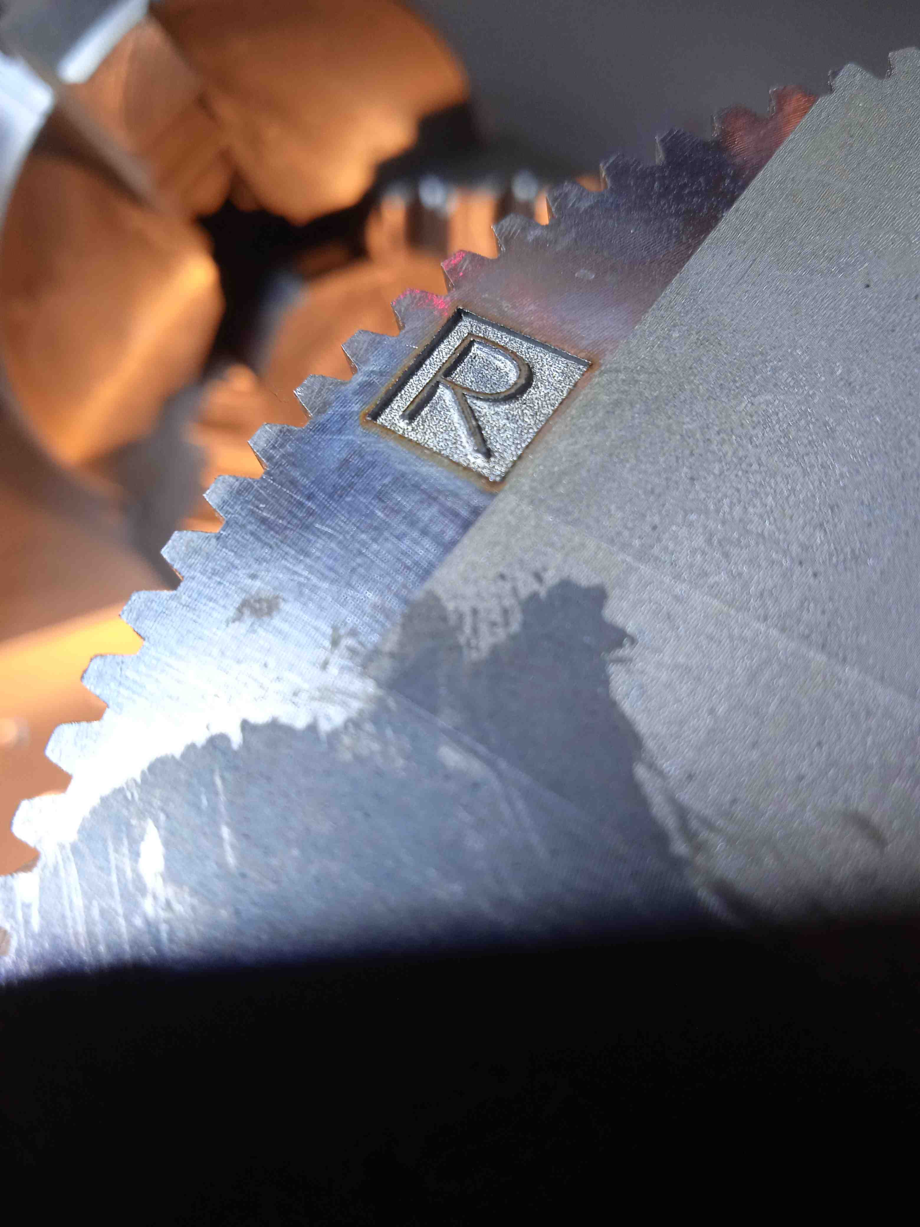

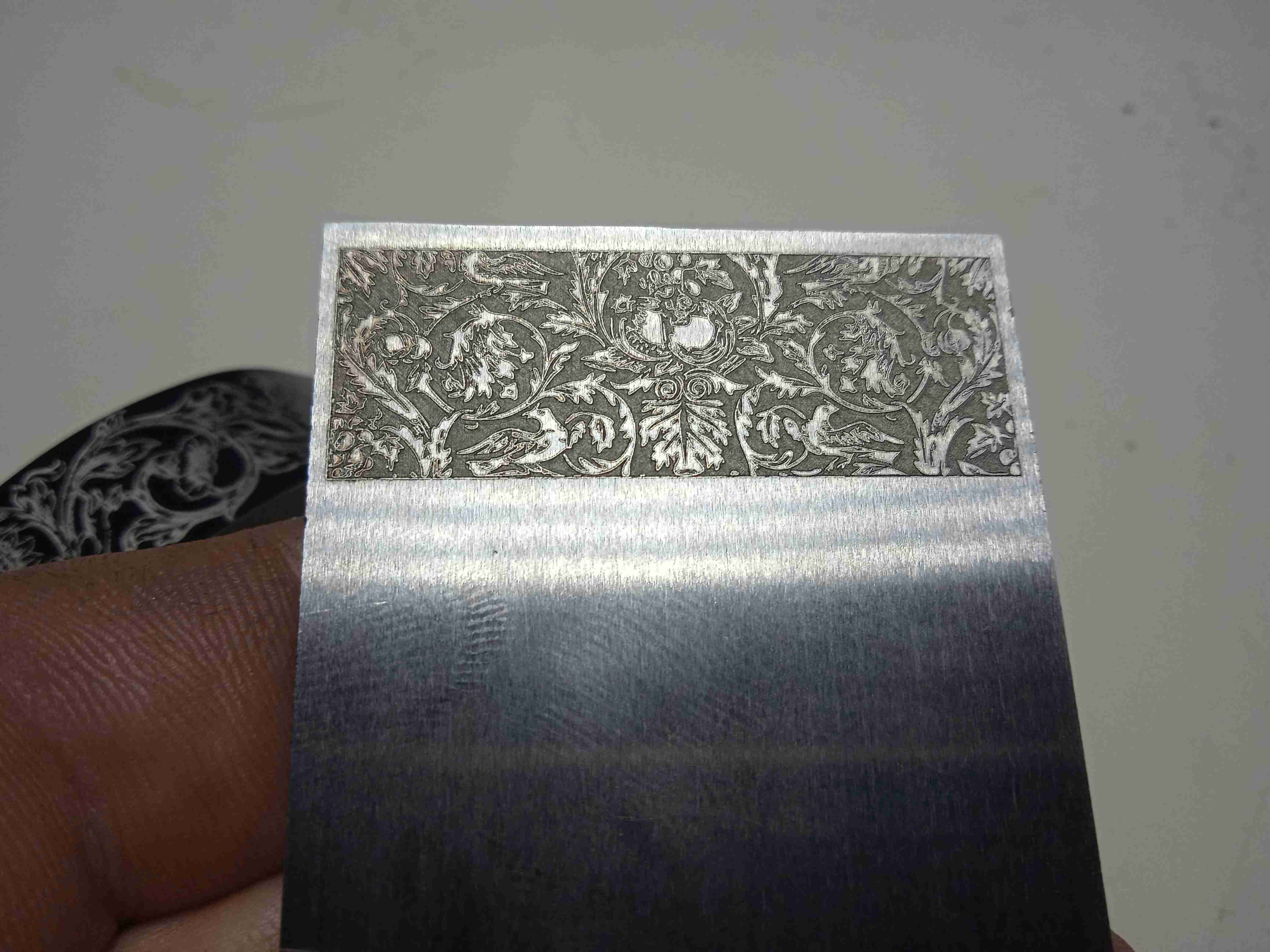

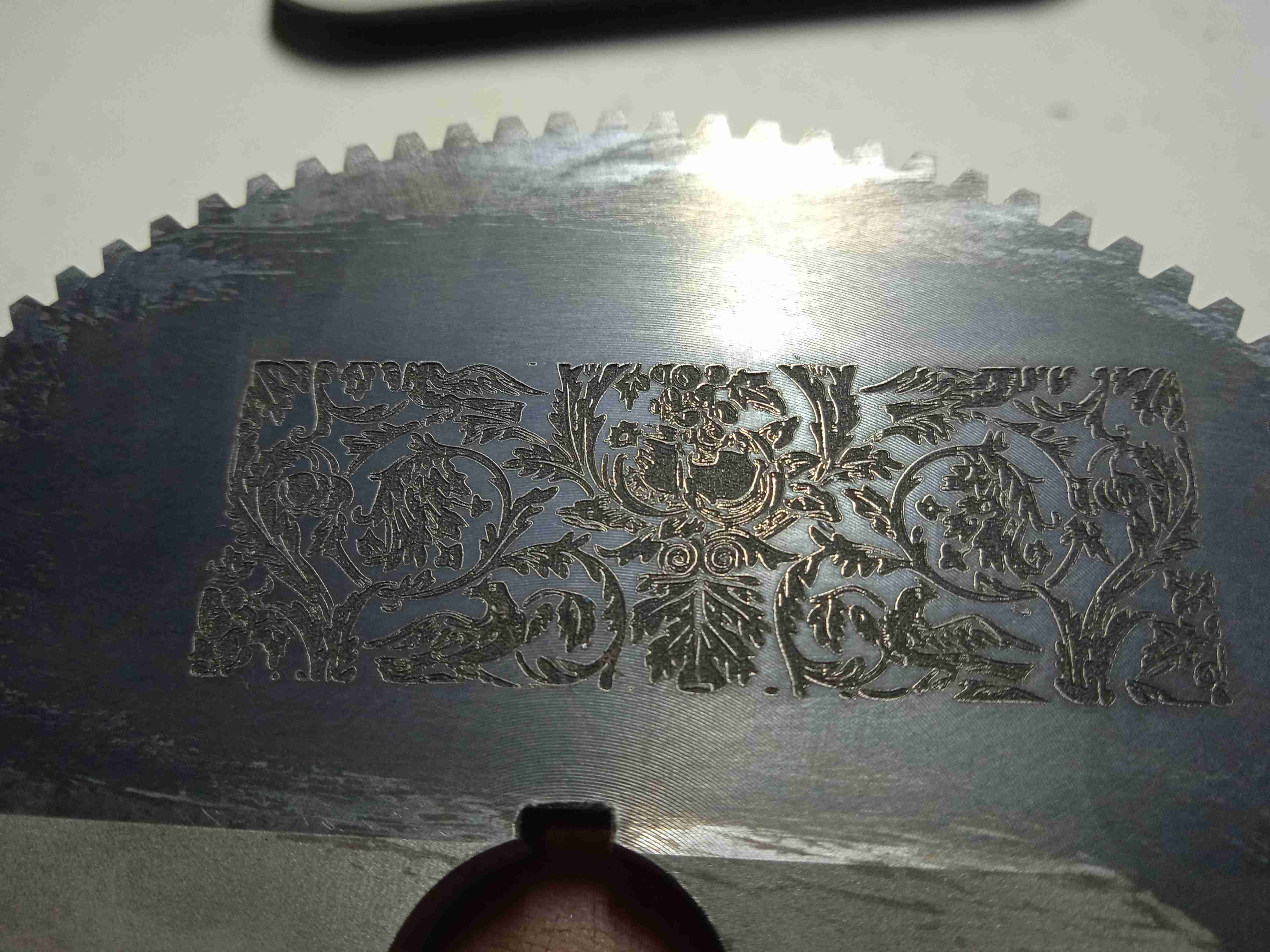

protože jsem tak nějak čekal, že se na mě vybodneš :D :D , tak jsem si poradil sám, naučil jsem se to přímo v tom ezcadu, není to vůbec složité... ani jsem nepoužil metodu jak psal jezgusz, akorát sem si dal měsíc odstup a pak to šlo jak po másle:wink: jak to budu mít hotové komplet, tak to sem dám

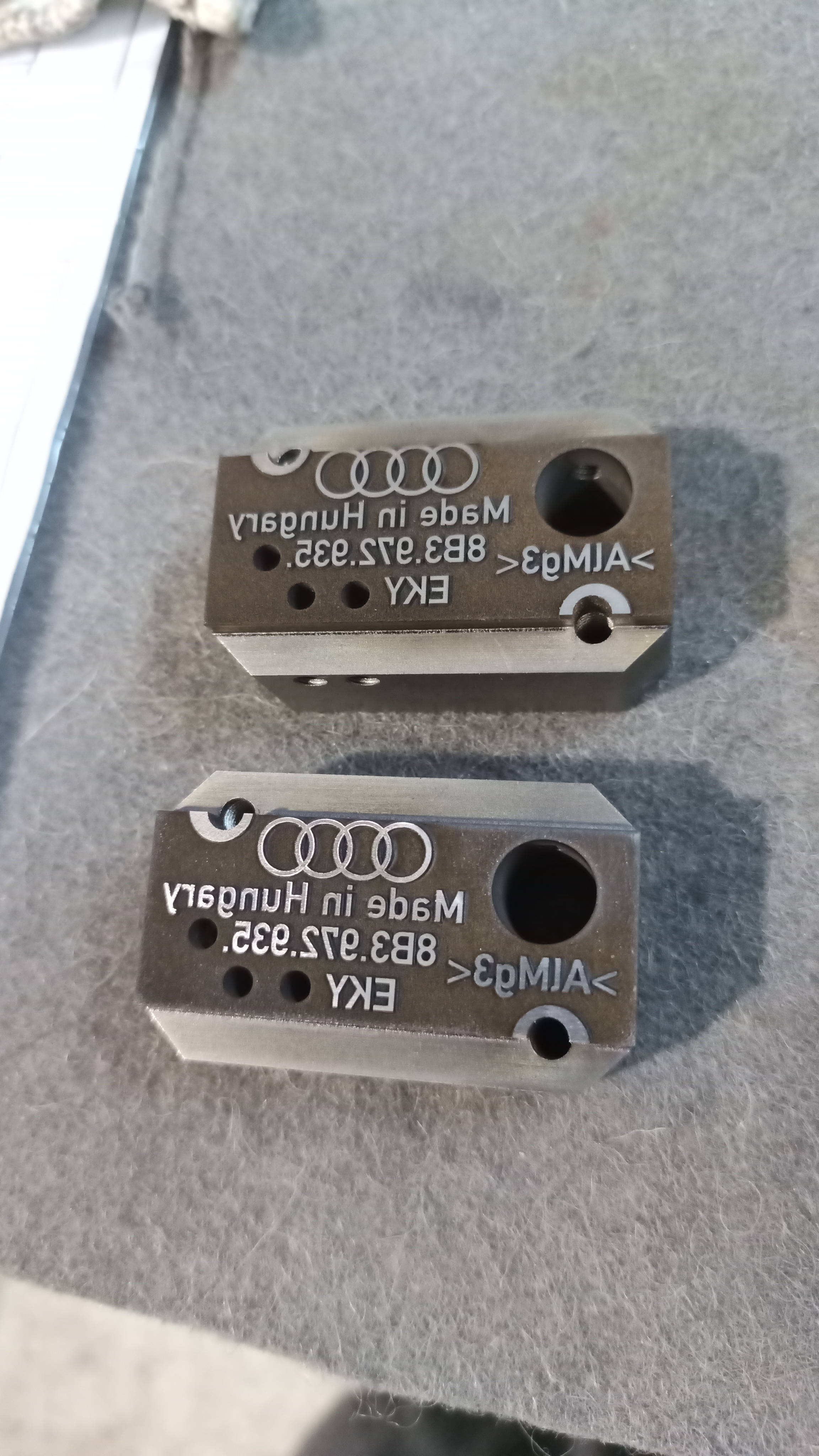

testoval jsem hluboké gravírování, odlaďoval paramety a dostal jsem se k solidním výsledkům, dá se pracovat i s vloženými vektory reálně .dxf soubory, takže klasicky z solidu, to je fajn, že se s tím dá takto pracovat, z toho mám docela radost, jen je třeba je přímo v ezcad optimalizovat, takže nejsložitější je pro mě si uvědomit, co má vystupovat a co má být odebráno :D
R 10x10mm do cca 0,8mm, 5 minut hrabání, pak vyčištěný spodek, musím časem zkusit jak hluboko v závislosti na ohn. vzdálenosti se dá dostat, pokud má někdo zkušenost, tak ať napíše, popravdě hlouběji jak 1mm neplánuju nic dělat, ale kdyby náhodou
další obrázek je špatnej pozitiv (gravírované kytičky, ale musí být okolí) ten poslední je správně :) kytky jsou jen na 5 průchodů na zkoušku, to R na 40 průchodů
