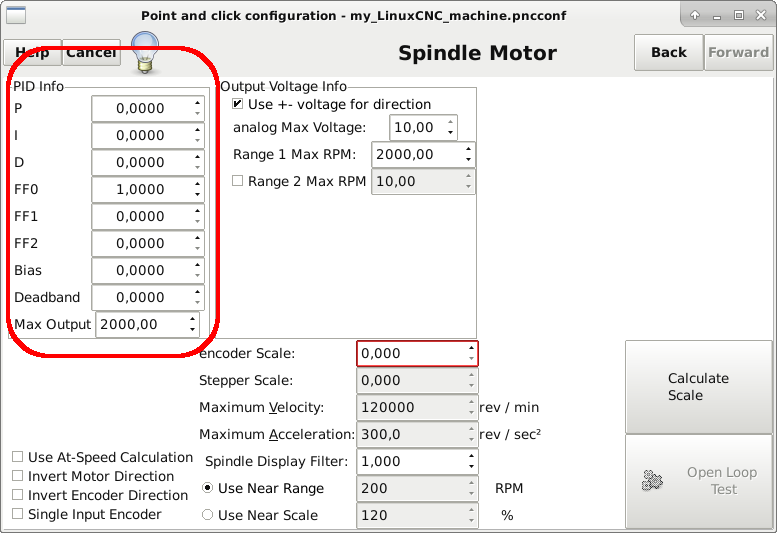

zz912 píše: 28. 10. 2023, 12:19 Nooo, takhle na dálku se to špatně zjišťuje.
Předpokládám, že tam nemáš maximální otáčky 120000 rev/min ???
To si oprav.
Na motoru máš 2845 rev/min a na vřeteni 1168 rev/min.
Zkusil bych nastavit maximální otáčky a změřit napětí na analogovém vstupu měniče:
svorky 6-4 - referenční napětí
svorky 6-5 - řídící napětí
+ zjisti skutečné otáčky.
Od tohoto se půjde odpíchnout dále.
Tak měření mi ukazuje při 100% 8768 otáček na řemenici motoru na svorkách 6-4 je 10,4v a na svorkách 6-5 je 10,4v.

Dále udělej jednoduchý test, otoč vřetenem o jednu otáčku a hodnota halpinu encoder.0.position v mesa kartě (název pinu bude podobný) by se měla změnit o jedna.
Převod mezi motorem a vřetenem je 53/129
Jaký je převod mezi encoderem a vřetenem? Možná PncConf předpokládá, že ten encoder je na vřetenu.
Tak Mesa se otevře naplno, to je v pořádku.
Kolik jsi zadal do M3 S?????
8768 otáček - to je co za číslo? To je údaj z encodéru? To sou naměřené otáčky? Na motoru máš napsáno 2840 otáček za minutu.
Není celý problém jen o tom, že na motoru je napsána hodnota 2840 otáček za minutu, která platí pro 50Hz, ale tvůj měnič umí pracovat s více Hz, takže ten motor pak točí víc?
Umíš se do toho měniče podívat kolik má Hz při plných otáčkách?

Encoder je na vřetenu v převodu 1:1 (30 zubů na 30 zubů)
Pokud otočím vřetenem o jednu otáčku, tak se hodnota hm_7i96s.0.encoder.00.position změní o 1
Zkoušel jsem to v manuálním režimu kde jsem dal 100% otáček a 8768 otáček jsem naměřil na kladce motoru ne vřetene.
Do frekvenčního měniče se podívat můžu, ale vůbec jsem nepochopil ten jejich manuál, tak jsem do něj nehrabal a nechal původní nastavení, které měl el-tek.

No jestli je to vše tak jak píšeš, tak do PncConf doplň do řádku "MOTOR RPM at 10 Volt Command" 8768 rev/min
A do maximálních otáček to samé.
A mělo by Ti to všechno fungovat jak má.
Pokud si s tím měničem nejsi jistý, tak ho radši nechej na pokoji. Některé měniče ukážou Hz při základním listování v úvodním menu.
Zatím to nalaď vše na maximální otáčky. Může se stát, že průběh řídícího napětí na skutečných otáčkách nebude lineární, ale to budeme řešit až potom.

Tak jsem nastavil v pncconf těch 8768 otáček, a jak bylo řečeno průběh lineární není no.
Při 100 otáčkách to má nějakých 94 otáček a při 1000 otáčkách to má cca 1050 otáček.
Takže asi fakz bude potřeba donastavit měnič.

josef.polasek píše: 28. 10. 2023, 12:59 Takže asi fakz bude potřeba donastavit měnič.
Tohle se na měniči nastavit nedá.
robokop píše: 28. 10. 2023, 7:37 Mas linuxcnc a mas encoder
Vraz tam pidku a bude to drzet na fleku.
No ona ta PIDka už tam vražená je:
Pro ladění bych nepoužíval prostředí PncConf, ale ladil bych to při spuštěném LCNC v halshow pomocí:
Kód: Vybrat vše
setp   pid.s.Pgain
setp   pid.s.Igain
setp   pid.s.Dgain
setp   pid.s.bias
setp   pid.s.FF0
setp   pid.s.FF1
setp   pid.s.FF2
setp   pid.s.deadband
setp   pid.s.maxoutput
A až bych to měl odladěný, tak teprve potom bych akorát ty hodnoty přepsal do PncConf.
Bohužel s PIDkou nemám žádné zkušenosti.
