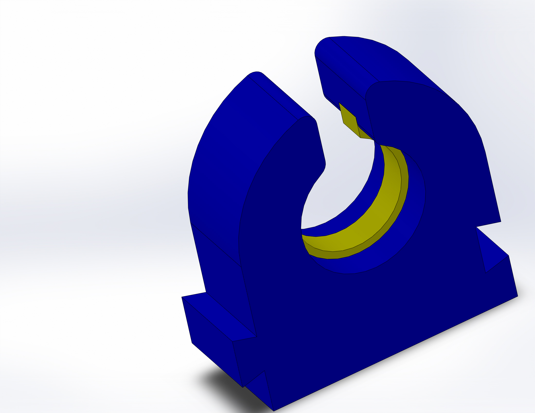

dík moc, tohle jsem potřeboval osvětlit :wink: s tím technickým řešením se už poperu, zvlášť v nějakém uzavřeném tvaru to je bez problémů, předpokládám teda, že u toho TPU se u bambulabu odpojí AMS a dá se to přímo do té hadičky a pak už to funguje bez problémů, když jsem se nad tím zamyslel, tak ten soutisk dvou materiálů vs délka tisku má vlastně i svou logiku, pakliže ta tiskárna jede po vrstvách, a plocha s TPU by byla ve vertikálním směru uzavřena do PLA tak po každé vrstvě by se musel měnit materiál viz obrázek kam jsem to chtěl (modrá PLA, žlutá TPU) :wink:
dík za nakopnutí, to mně v podstatě vůbec nenapadlo :)
to lubbez: rozumím, nicméně tohle je cenově absolutně mimo moje hobby použití :D

Ano, TPU das rovnou do tiskarny az za AMS. Dokonce tvrdsi varianty 77D a 55D projdou i pres AMS. CHci zkusit taky Verbatim TPE, myslim ze ho taky AMS zkousne.
edit> ja vedel, ze to tam maji:
https://wiki.bambulab.com/en/knowledge- ... ting-guide
Presne tak. Pokud tisknes treba jen ploche tesneni rovnobezne s XY tiskovou rovinou, tak ten AMS dava taky smysl, ale jinak moc ne... V tvem pripade to je jasny pripad pro tisk zvlast.

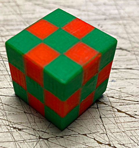

lubbez
Příspěvky: 3488
28. 12. 2023, 8:17
Mluvil jsem o takovéhle možnosti tisku.
Délka hrany 18 mm, materiál PLA (můj první plně dvoubarevný tisk.
Jinak cena U3+ se v současnosti pohybuje na úrovni ceny Bambáče. :D

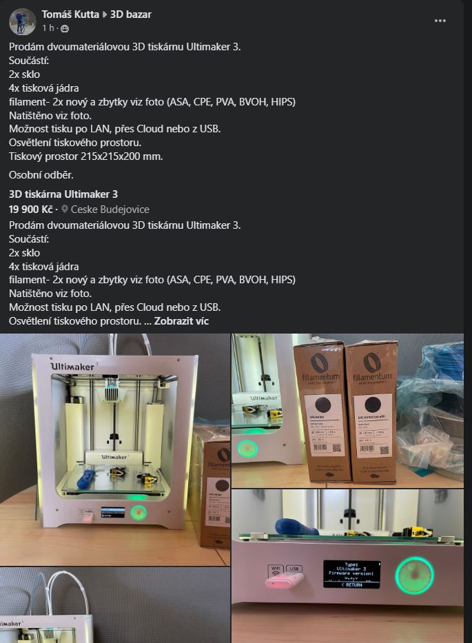

lubbez
Příspěvky: 3488
28. 12. 2023, 4:09
Mluvím o dvouhlavé tiskárně Ultimaker 3 extended. Mám ji + 4 náhradní tiskové hlavy. Jestli trvá tisk jedním filamentem hodinu, tak dvěma max o 5 minut déle. Já osobně jsem ji koupil zánovní (20 hodin tisku) za 50T. Minulý měsíc jsem ji viděl s třema hlavama a spoustou filamentů okolo 40T. Ale přesně si to nepamatuju. Vesměs ty U3 jsou velice zachovalé, protože za ty prachy (120T) to kupovaly převážně firmy a když je přestalo bavit tisknout figurky z Thingiverse, tak jí prodali.

Dawe
Příspěvky: 3118
28. 12. 2023, 4:19
Zrovna na me vyskocilo na fcb

Příspěvky: 1440
28. 12. 2023, 11:22
lubbez píše: 28. 12. 2023, 4:09 Vesměs ty U3 jsou velice zachovalé, protože za ty prachy (120T) to kupovaly převážně firmy a když je přestalo bavit tisknout figurky z Thingiverse, tak jí prodali.
Prosím, pokud bys měl čas (a chuť) nemohl by ses podívat na tento odkaz?
https://www.ebay.com/itm/325939756730?h ... Sw75dlWQiT
Pokud je to funkční tiskárna - ve smyslu nic podstatného tam nechybí - tak bych ji asi koupil.
Já to nepoznám, protože jsem ji nikdy na živo neviděl. Ty, jako šťastný majitel, to zřejmě uvidíš.
Díky za pomoc.
lubbez
Příspěvky: 3488
29. 12. 2023, 11:49
Není funkční. Kupovat díly u 3D wiser je oser. Sem tam se dá něco koupit v Holandsku ale je to sázka do loterie. Do tohohle bych nešel.
