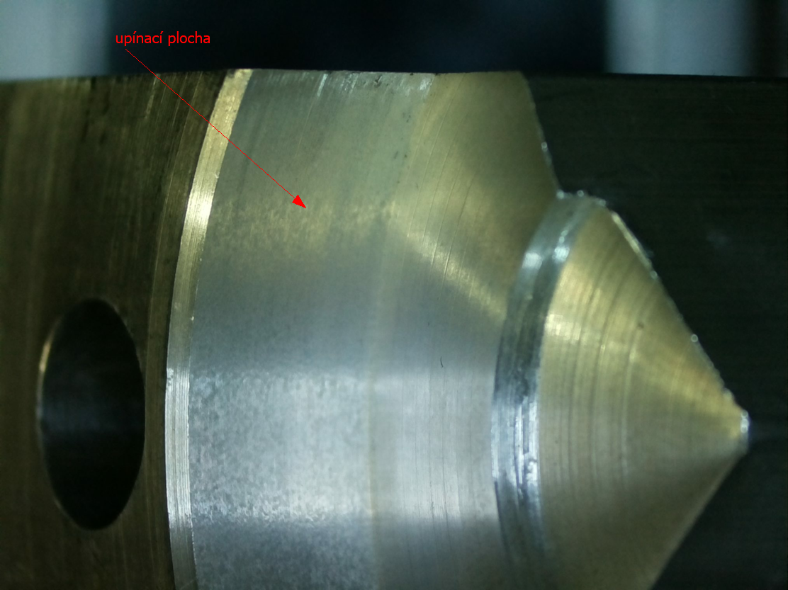

Je to tedy dotaz na Sanchu, ale v měkkých čelistech dělám týdně desetitisíce kusů, tak k tomu asi mohu také něco říci.
Půvab měkkých čelistí je, že je kalibruješ přímo ve stroji a sklíčidle. Tím odstraníš drobné nepřesnosti sklíčidla.
Druhá věc je, že čelisti obrobíš přímo na průměr obrobku. Měřím to třídotekovým mikrometrem, předepnuté na stejný tlak jako při práci. Tímpádem to sedí celou plochou a třeba na obrábění hliníkových dílců je životnost čelistí klidně milion kusů. Pak je snadno znovu zkalibruješ.
Sancho Panza

Asi tak - takhle vypadají duralový měkký pakny do PMLka (mechanický, pro tažnou/tlačnou trubku tahanou pneuválcem průměr cca 200) po nějakých 8000 kusech. Nevidíš nic, nenaměříš nic. Furt stejný.
Obecně je největším nebezpečím pro jakýkoli měkký pakny obsluha s IQ tykve :roll: - když upíná zapráskaný kusy a nebo kusy s tragickýma tolerancema a tragickýma povrchama (orvaný).
