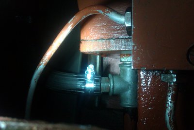

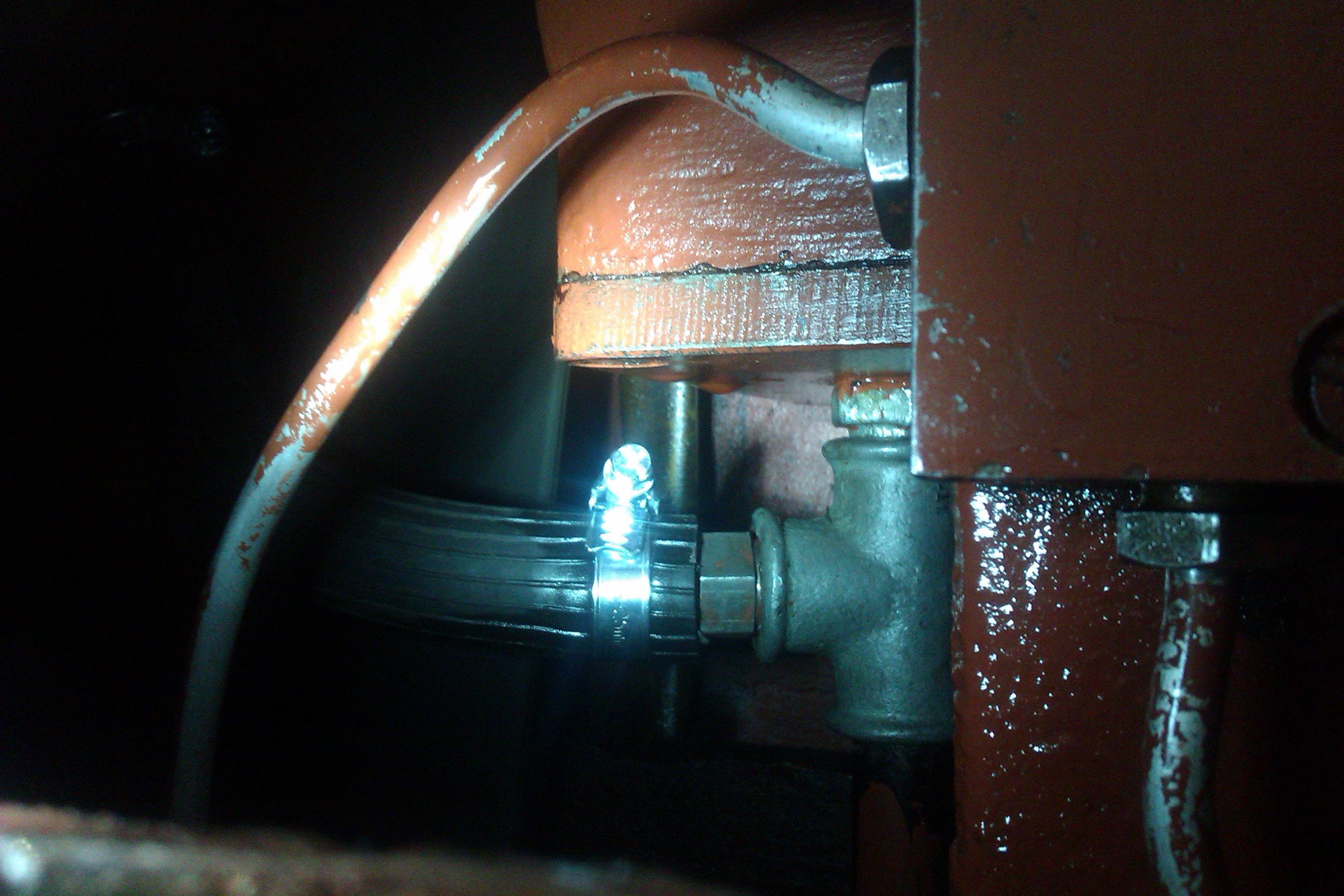

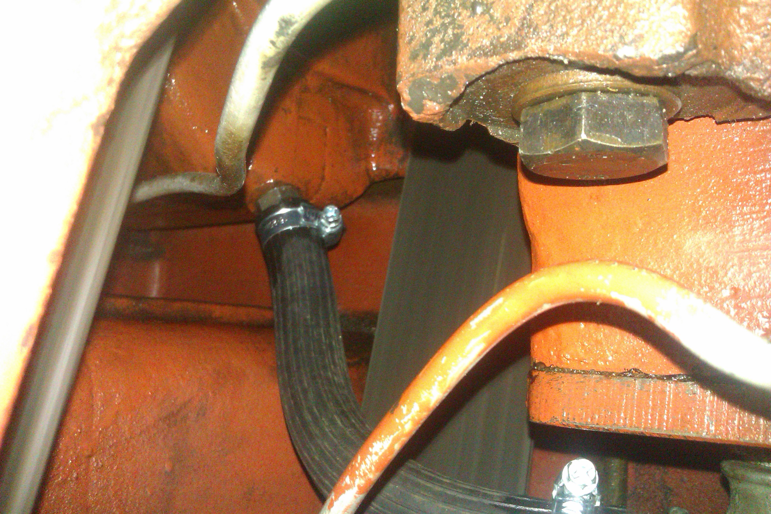

Dobry vecer
Pred nejakym casom som si kupil SV18 RA, na prvvych testoch ci sa vsetko toci som podolieval oleje a tak spustil, vreteno aj prevodovka mazali...Po nastahovani som oleje vymenil. Ten povodny ktory mazal vreteno bol o nieco hustejsi nez P03 ktory som tam nalial teraz, kto vie co to bolo. Vsimol som si po nejakom case ze na tej hadici po ktorej sa vracia olej, ze sa na nej vtvaraju kvapky oleja. Tak som ju vymenil lebo bola aj tak uz stvrdnuta a hned som aj pretesnil vsuvky vo vreteniku. Po spusteni a nejakom case znova kvapky na hadici a vretenik v miestach kde je remenica mokry. Mnozstvo oleja som priskrtil tak, ze na olejoznakoch vidim kruzok asi 5-6mm v priemere, do valivych lozisk mi ide oleja tak ako v inom vlakne bolo popisovane, cez dierku po spendliku. Stale mi to akosi mokne. Na tretej 3. fotke dokonca kvapky na to skrutkovacom dekliku.
vrtani
Příspěvky: 120
Registrován: 12. 1. 2016, 5:42
8. 10. 2017, 8:49
Este poznamenam ze z obidvoch komor olej odteka bez problemu, su viditelne odtokove kanali.

troufám si říci, že s tímhle co jsi popsal bojuje hodně lidí.....a spousta to neřeší a nechá kapat.
vrtani
Příspěvky: 120
9. 10. 2017, 9:05
vretenik som este rozobraty nemal, moc si na to netrufam a bojim sa ze nieco podrbem na hlavnych loziskach...jedno co som si vsimol, ze to mokne v tom mieste ako je horna polovica domku pre lozisko remenice. Uplne v spodnej casti kde to je delene to zacalo moknut. Tam v tom mieste toho ,,prechodu,, sa daval niekedy hermetik? alebo? niesom velkym stupncom cerveneho silikonu ale zrejme na tu plochu bude potrebny
