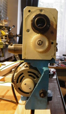

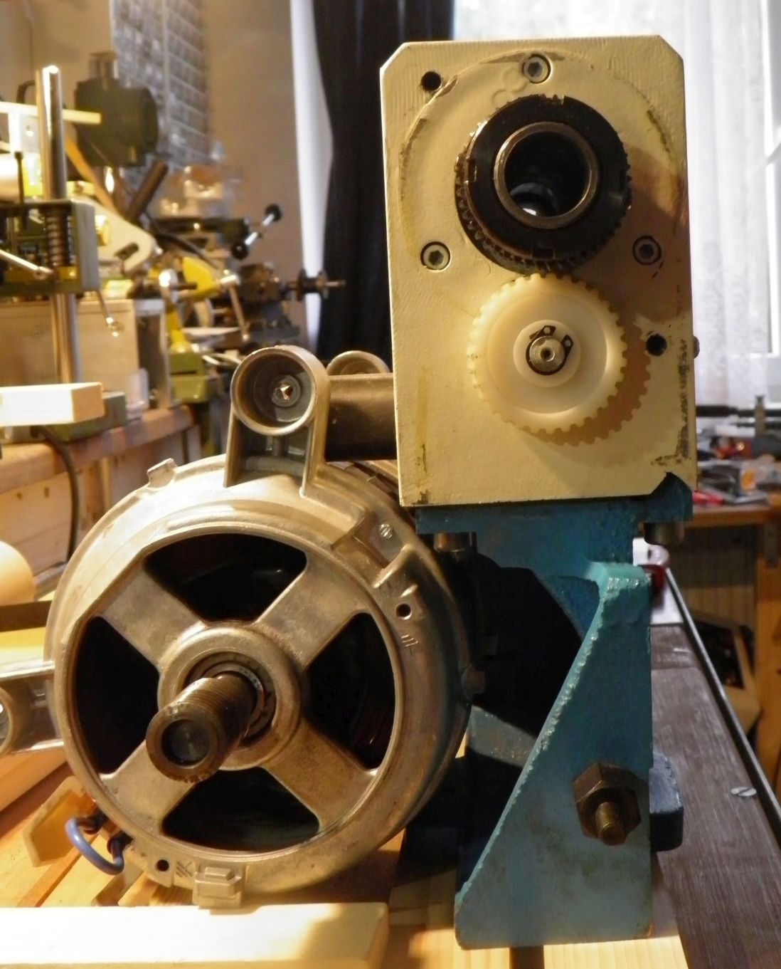

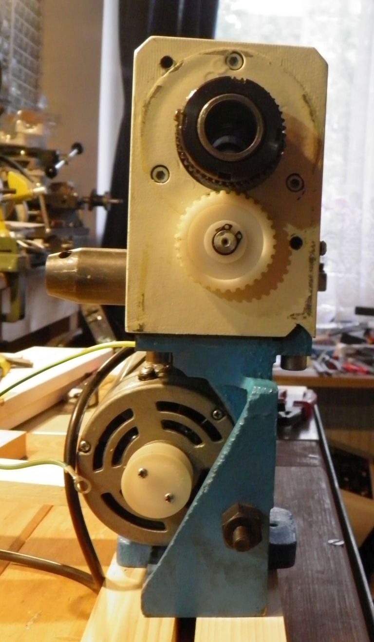

Jelikož jsem mimo obor, tak se zeptám, je možné tento pračkový motor použít pro soustruh Noell e0177.
Děkuji vám za info

Určitě by šlo. Pokud se smíříš s tím, že bude za soustruhem dost vyčnívat. Číňan na Aliexpresu k tomu prodává i ovládání za nějakých 12 nebo 14 dolarů. Daleko výhodnější je použít servomotor určený pro šicí stroje. Je malý a vleze tam místo původního. Jediná nevýhoda JE CENA. Pračkový můžeš mít i zadarmo, ale motor do šicích strojů stojí zhruba 4000 Kč.

Já bych do toho ale nešel z prostorových důvodů - ten motor se do původního místa prostě nevejde.
Někdo to tu už i řešil s mezihřídelí aby neztratil možnosti používat i původní rozvody a převody včetně posuvu.

On, pračkový motor by bylo potřeba ještě pořádně zakrytovat. Je hodně otevřený a to by byl problém při soustružení. Já teda pračkový motor bych doporučil třeba k vrtačce. Nechal bych tam původní řemeničku na drážkový řemen a vzhledem k vysokým otáčkám motoru, bych zvolil poměr na řemenicích aspoň 1 : 4. Drážkové řemeny lze koupit. U vrtačky je velkou výhodou, že když se vrták kousne, stačí povyjet ze záběru a vrták se hned roztočí. To by u soustruhu mohl být problém. Tato výměna je zvlášť dobrá u stojanových vrtaček, kde se uvádí 12 rychlostí. S původním motorem je to však tragedie. Co se týče původních (uhlíkových) motorů, tak ty lze samozřejmě i koupit nové, ale při té ceně bych už raději uvažoval o servu.

Pračkový motor
Pračkový motor
Původní motor
Původní motor
