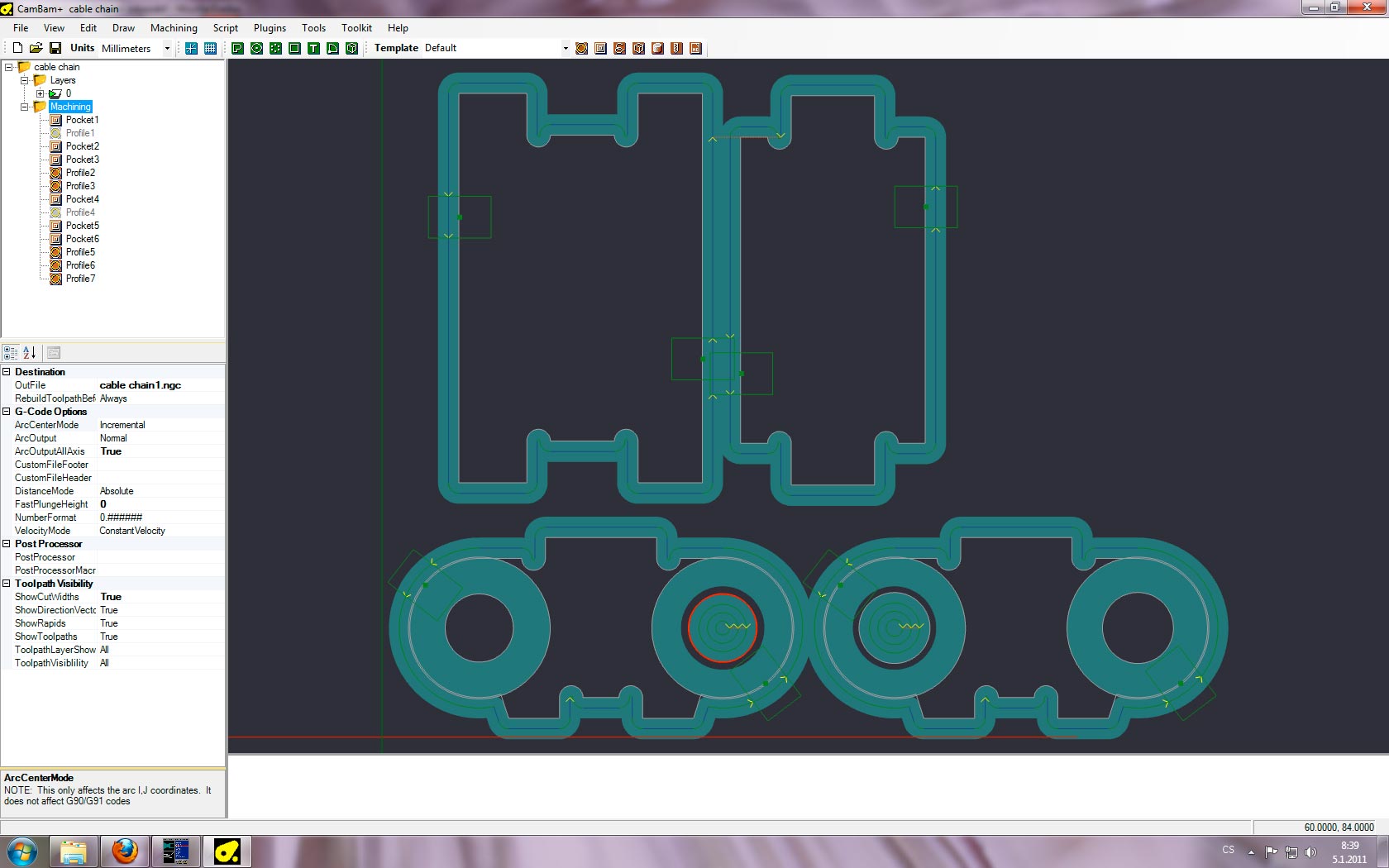

Není, všude je nastavený stejný průměr nástroje 3 mm. FeatureCAM to udělá dobře, vše sedí jak má, CamBam bohužel ne. Tak si, ale říkám přeci nemůže být chyba v softu, asi bude chyba mezi židlí a klávesnicí. Jen nevím kde.rawen píše:Sice CamBam neznám, ale není ten prstýnek důsledkem špatného průměru nástroje?

Tady jsou kódy.
1. funkční a správný výsledek z FeatureCAMu kde pasuje všechno
2. upravená verze z CamBamu+ kde už taky pasuje vše.
3. původní verze z Cambamu+ kde po odfrézování prstence už program neodfrézuje vše jak by měl. Prstenec odfrézuju jen tím že přidám další operaci.

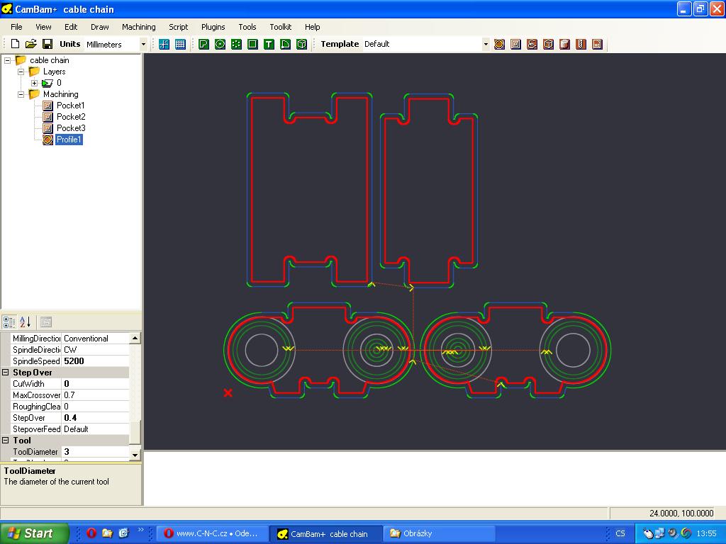

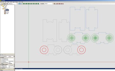

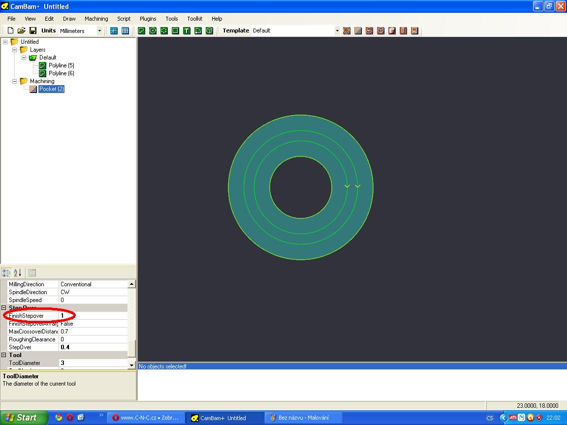

Chyba je nejspíš v CamBamu. Už v minulosti i ve free verzi byli problémy s kružnicema. Někdy mi to nechtělo dělat kapsy u kruhů vůbec ani když byly kresleny přímo v CamBamu pokud jsem je překreslil v jiném programu např. jako čtvrtkruhy a spojil v jeden polyline - nebyl problém. Teď to vypadá na stejnej případ:

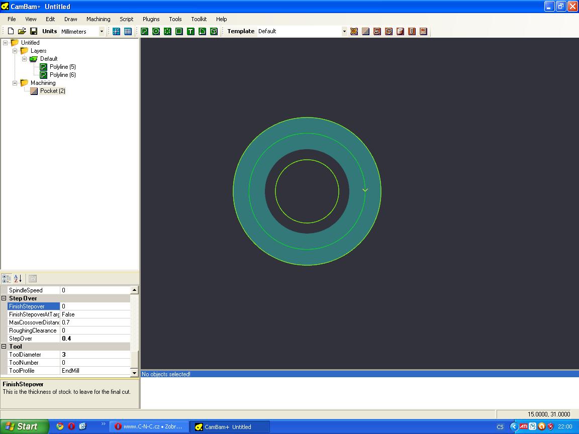

Na 1. obr. jsem nakreslil dvě kružnice v CamBam mezikruží je 4mm. zkouším pocket s 3mm frézou a ejhle 1mm nedodělá.
Jediná možnost dopočítat zbytek = 1mm a dopsat to do FinishStepOver - což není taky docela košér, ale funguje to, viz. 2. obr.
Pokud někdo vládne dobře anglicky - zkuste napsat do fóra CamBamu.
jj přesně to je ten problém. Já to vyřešil operací profile na vnitřní kruh a je to. Hodně mě CamBam+ baví hlavně jsem teď přišel na to jak pracovat s upínkama a to je fakt super.

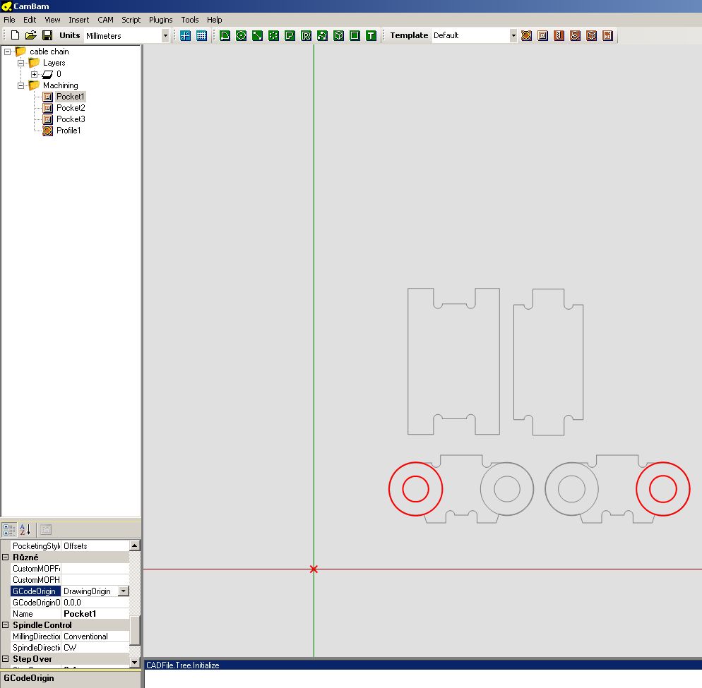

2. Ať měním parametr Gcodeorigin u všech MOP v přiloženém souboru jak chci, vygeneruje mi to dráhy vždy vpravo nahoře.
Pokud MOP dělám z mého jiného dxf, dávám si bottom left (levý dolní roh) jako počátek (křížek) a je tam, kde ho čekám (dráhy souhlasí s dxf entitama).

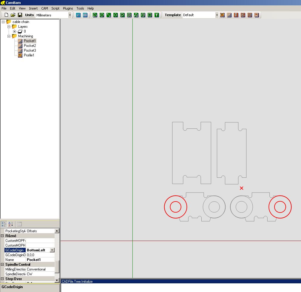

Nicméně s tím počátkem:
v přiloženém souboru je pro operace navolen počátek (0,0,0) jako DrawingOrigin, což je na výkresových souřadnicích 0,0,0. Červený křížek počátku je v pořádku na souřadnicích 0,0,0.
GcodeOriginOffset mám taky 0,0,0. Ale po vygenerování drah jsou tyto dráhy oproti výkresu šoupnuté doprava nahoru, polohou nesouhlasí s výkresem. Jsem zvyklý dávat počátek do levého dolního rohu, červený křížek se pak objeví na minimálních souřadnicích x a y podle výkreu a G-kód má tady bod 0,0,0.
Jenomže když u přiloženého výkresu změním GcodeOrigin na BottomLeft, červený křížek počátku se objeví vpravo nahoře. A to je mi záhadou, proč to dělá...

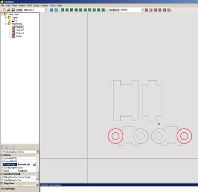

To posunutí vygenerovaných drah vypadá, jak kdyby jsi pomocí transformace posunul výrobek a nedal Aplly Transformations. Potom se ti dráhy ukazují tam, kde výrobek před transformací ležel.
Počátek mi funguje normálně viz obr. - GcodeOrigin je na BottomLeft. Opravdu to vypadá že jsi posouval pomocí transformací a nedal "Aplikovat tranformace", protože dle tvého posledního obrázku je GcodeOrigin opravdu na BottomLeft, ale vzhledem k vygenerovaným drahám ne vzhledem k výrobku.
Zkus si otevřít ten cable chain znova a bez úprav hned vygeneruj dráhy - mělo by to sedět - aspoň mě jo.
Já mám jen free CamBam - nedělal jsem žádné transformace, hned jsem vygeneroval dráhy a nastal popsaný stav. U CB+ to bude asi dělat něco jiného, když ti to jde normálně...
Nicméně jsi mě správně nasměroval - u jednotlivých polylines jsem našel nějaké transformace, jejich smazáním se entity šoupnuly tam, kde byly dráhy.
Já měl v okně zakrytou pravou část transformací, tak jsem je neviděl (jen "1 0 0 0 0 1 0 0 0 0 1").
Až když jsem rozšířil sloupec, tak se ukázalo "1 0 0 0 0 1 0 0 0 0 1 0 -70 -30 0 1"...
Děkuju
Děkuju
