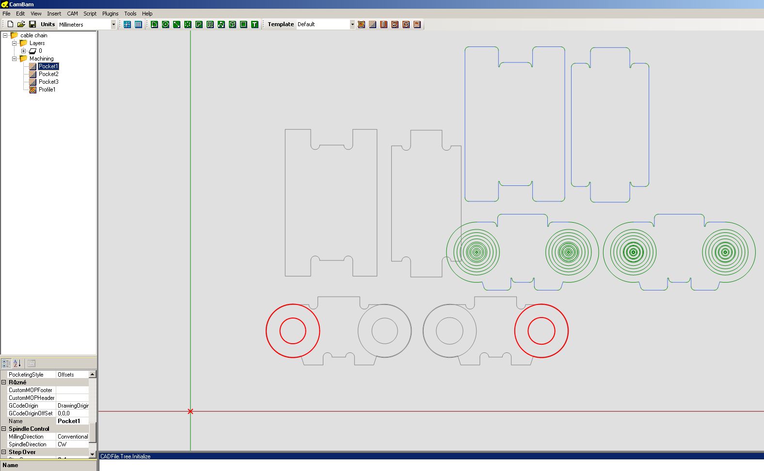

2. Ať měním parametr Gcodeorigin u všech MOP v přiloženém souboru jak chci, vygeneruje mi to dráhy vždy vpravo nahoře.
Pokud MOP dělám z mého jiného dxf, dávám si bottom left (levý dolní roh) jako počátek (křížek) a je tam, kde ho čekám (dráhy souhlasí s dxf entitama).
Jak posunu počástek souřadnic u přiloženého souboru?

Nicméně s tím počátkem:
v přiloženém souboru je pro operace navolen počátek (0,0,0) jako DrawingOrigin, což je na výkresových souřadnicích 0,0,0. Červený křížek počátku je v pořádku na souřadnicích 0,0,0.
GcodeOriginOffset mám taky 0,0,0.
Ale po vygenerování drah jsou tyto dráhy oproti výkresu šoupnuté doprava nahoru, polohou nesouhlasí s výkresem.
Jsem zvyklý dávat počátek do levého dolního rohu, červený křížek se pak objeví na minimálních souřadnicích x a y podle výkreu a G-kód má tady bod 0,0,0.
Jenomže když u přiloženého výkresu změním GcodeOrigin na BottomLeft, červený křížek počátku se objeví vpravo nahoře. A to je mi záhadou, proč to dělá...
Re: CamBam
Napsal: 11. 2. 2011, 12:58
od snowi
To posunutí vygenerovaných drah vypadá, jak kdyby jsi pomocí transformace posunul výrobek a nedal Aplly Transformations. Potom se ti dráhy ukazují tam, kde výrobek před transformací ležel.
Počátek mi funguje normálně viz obr. - GcodeOrigin je na BottomLeft. Opravdu to vypadá že jsi posouval pomocí transformací a nedal "Aplikovat tranformace", protože dle tvého posledního obrázku je GcodeOrigin opravdu na BottomLeft, ale vzhledem k vygenerovaným drahám ne vzhledem k výrobku.
Zkus si otevřít ten cable chain znova a bez úprav hned vygeneruj dráhy - mělo by to sedět - aspoň mě jo.
Re: CamBam
Napsal: 11. 2. 2011, 1:32
od Ruprecht
Já mám jen free CamBam - nedělal jsem žádné transformace, hned jsem vygeneroval dráhy a nastal popsaný stav. U CB+ to bude asi dělat něco jiného, když ti to jde normálně...
Nicméně jsi mě správně nasměroval - u jednotlivých polylines jsem našel nějaké transformace, jejich smazáním se entity šoupnuly tam, kde byly dráhy.
Já měl v okně zakrytou pravou část transformací, tak jsem je neviděl (jen "1 0 0 0 0 1 0 0 0 0 1").
Až když jsem rozšířil sloupec, tak se ukázalo "1 0 0 0 0 1 0 0 0 0 1 0 -70 -30 0 1"... :)
Děkuju :wink:
