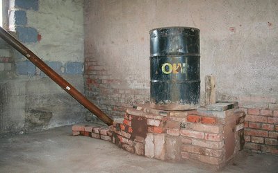

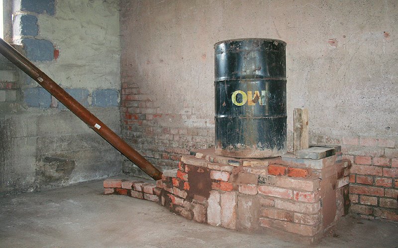

snake 1111
Příspěvky: 9
Registrován: 9. 2. 2012, 9:19
9. 2. 2012, 9:30
dobry den vsem zde na foru.Dlouho jsem prohledaval cesky internet a hledal nejake odkazy na raketova akumulacni kamna a lidi kteri se jejich stavbou zabyvaji.Bohuzel jsem nasel pouze spoustu mluveni ale zadne odkazy na jiz postavena RMH.Dovoluji si tedy zde zverejnit foto mych RMH a budu moc rad kdyz nekdo zverejni fota svych RMH. S pozdravem

snake 1111 píše:
Příloha DSC03689.JPG je dlouhodobě nedostupná.
Jedny nedodělaný tady mám.Jj to už vypadá jinak než ty moje,ale na co dělat disajn,kdyže nevím,že to bude makat.Popiš nám ty kamna-rozměry komor,vnitřní komín-průměr,výšku,jestli tam máš okolo perlit.Kolik cm máš trubky vzadu.Kolik dřeva spálíš,jakým způsobem zatápíš.To opláštění-jaká směs to je atd. :D Jseš můj člověk,radši mín slov a více práce.Mně kamna fungovala částečně,ze začátku dobře pak jak se ochladilo už to šlo špatně.Já mám vzadu jen 12cm trubku na zkoušku tak to bude asi ten důvod.Byla by možnost se přijet podívat,ale až bude teplo.

Had překvapil a má být na co pyšný. Zdá se, že jsou čerstvě postavené a moc poznatků z provozu nebude nebo se pletu?
Po důkladné prohlídce jsem všiml, že mají boční otvor v přikládací bečce. To je přívod vzduchu?
Ty trubky u komína, to je ohřev vody? A šamotky do kruhu na bečce spolu s víkem je trouba na pečení?
Je zima a nejsou podmínky na práci, tak se diskutuje, v létě na to nebude čas. Jenže je málo lidí, ze kterých něco vypadne.

josef.lipka píše:Had překvapil a má být na co pyšný. Zdá se, že jsou čerstvě postavené a moc poznatků z provozu nebude nebo se pletu?
Jj je tam přívod vzduchu z venčí zřejmně.Nahoře sporáček.Příložný prostor je pořádný,vedle pořádný polena,žádný větvičky. :D
