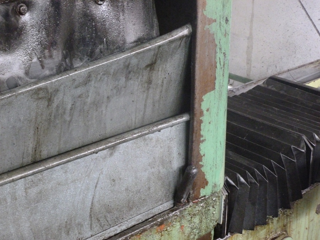

Potřeboval bych vyfotit krycí plechy na vrchní stůl při broušení s emulzí, jak je to tam zachycené, detail, musím to udělat a nejsem si jistý jak je ta zadní strana co jezdí pod vřeteníkem, jsou tam tři polohy
díky :D

jestli ti rozumím tak je to jednoduše - ve třech drážkách jsou tři plechy o něco málo širší než je rozteč těch drážek - závěsů, tj. cca 10 cm, na horním konci mají zalemovanou kulatinu pr. 10, za tu se zavěsí do příslušné drážky a přesahuje pak přes ten plech co je pod ním. Ten spodní se musí na konci trochu přistřihnout a přiohnout aby dobře zapadl do stolu. Podle výšky broušeného kusu pak přidáváš nebo ubíráš počet plechů. Tady je to akorát trochu větší, tohle je BRV 300/1000, Ing. Podhajský a.s., Praha Hostivař

testone píše:jestli ti rozumím tak je to jednoduše - ve třech drážkách jsou tři plechy o něco málo širší než je rozteč těch drážek - závěsů, tj. cca 10 cm, na horním konci mají zalemovanou kulatinu pr. 10, za tu se zavěsí do příslušné drážky a přesahuje pak přes ten plech co je pod ním. Ten spodní se musí na konci trochu přistřihnout a přiohnout aby dobře zapadl do stolu. Podle výšky broušeného kusu pak přidáváš nebo ubíráš počet plechů. Tady je to akorát trochu větší, tohle je BRV 300/1000, Ing. Podhajský a.s., Praha Hostivař
jo tak to je přesně to co jsem chtěl vědět :D díkec ....hlavně aby se nic nevylilo :D http://www.youtube.com/watch?v=-aDJdTQ6NPM" onclick="window.open(this.href);return false;
