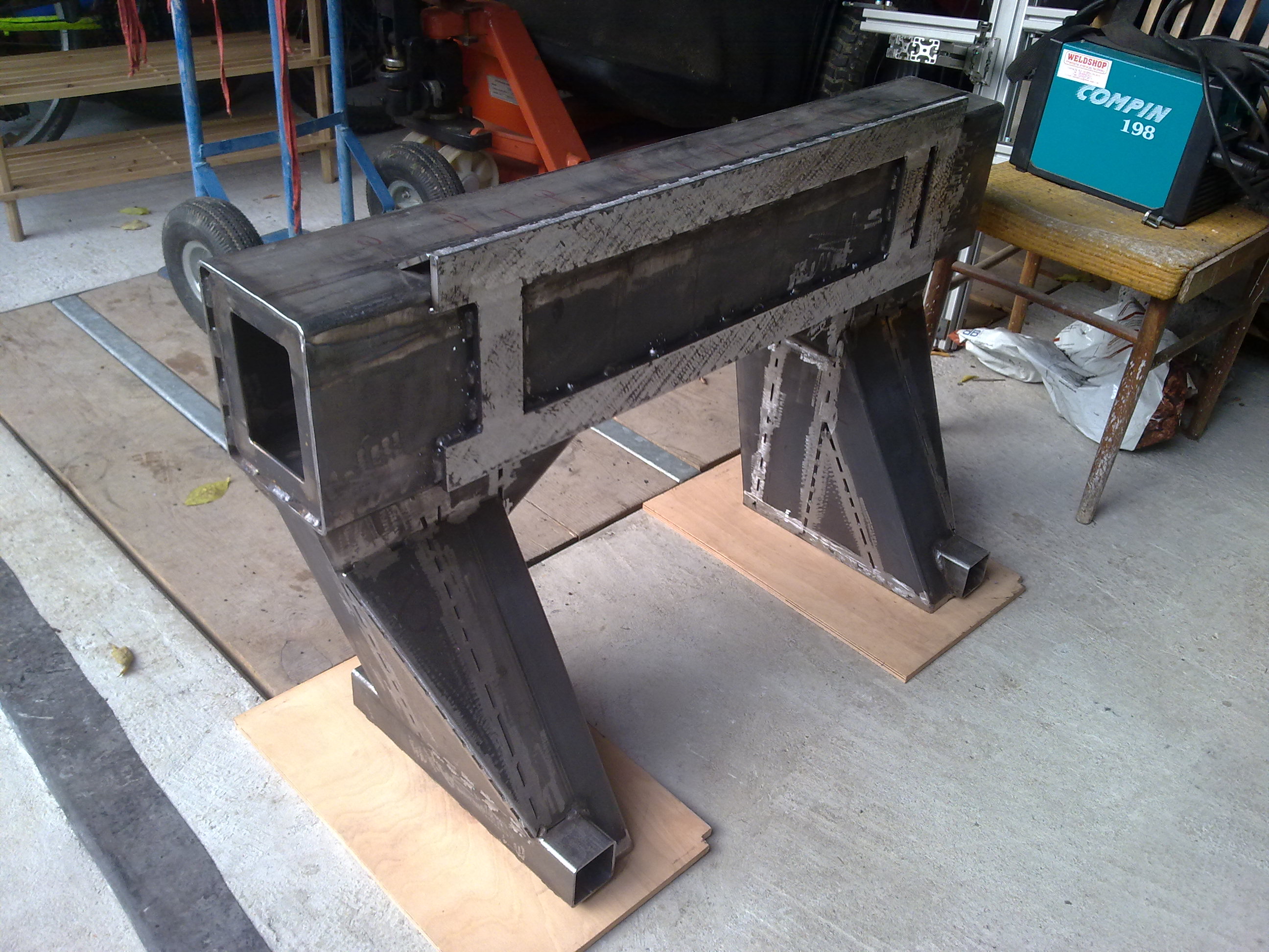

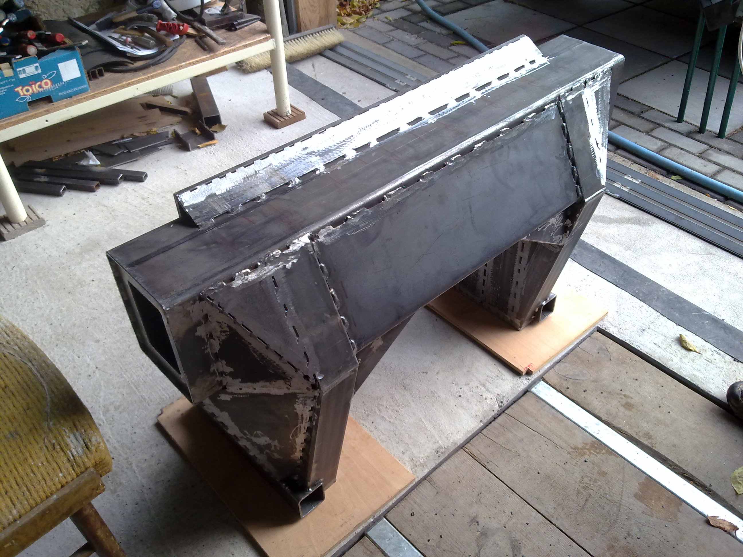

Dúfam, že čoskoro do vlákna prispejem aj niečím zmysluplným. Už som zvaril portál, tak teraz uvažujem, či ho budem vibrovať, alebo ho len chvíľu nechám odležať. Žíhanie asi nehrozí.

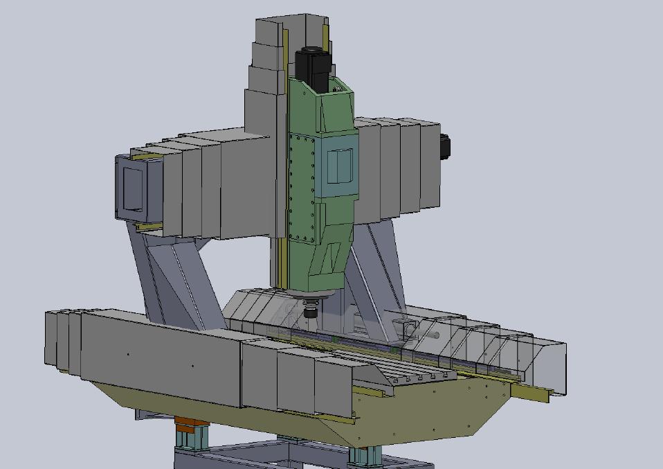

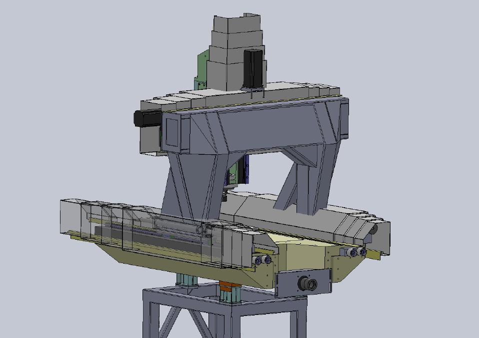

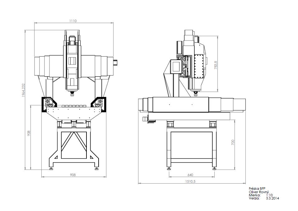

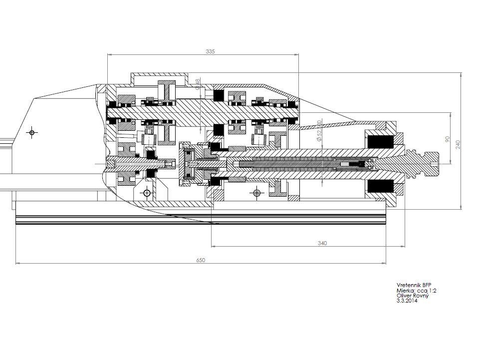

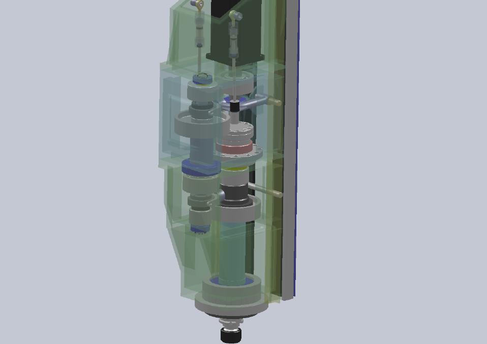

Cez zimu som sa hlavne venoval návrhu vretenníka. Žožralo to dosť času, ale už som blízko finálneho návrhu. Ešte treba dotiahnuť podstatné detaily, ako uloženie matíc osí X a Z, mazanie vretenníka, snímanie otáčok vretena koncové spínače atd. a potom sa pustím do výroby. Najradšej by som dal vyžíhať všetky kľúčové zvárané diely vrátane portálu, tak musím mať všetko dopredu podrobne rozkreslené, aby sa nestalo, že bude treba robiť zmeny - každé dodatočné zváranie je neprípustné.

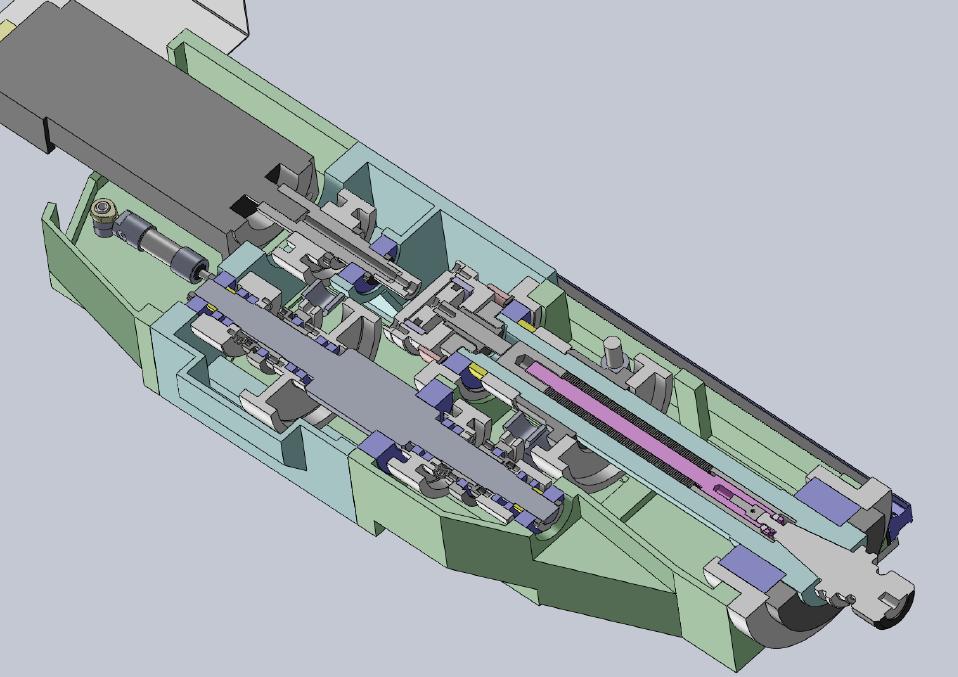

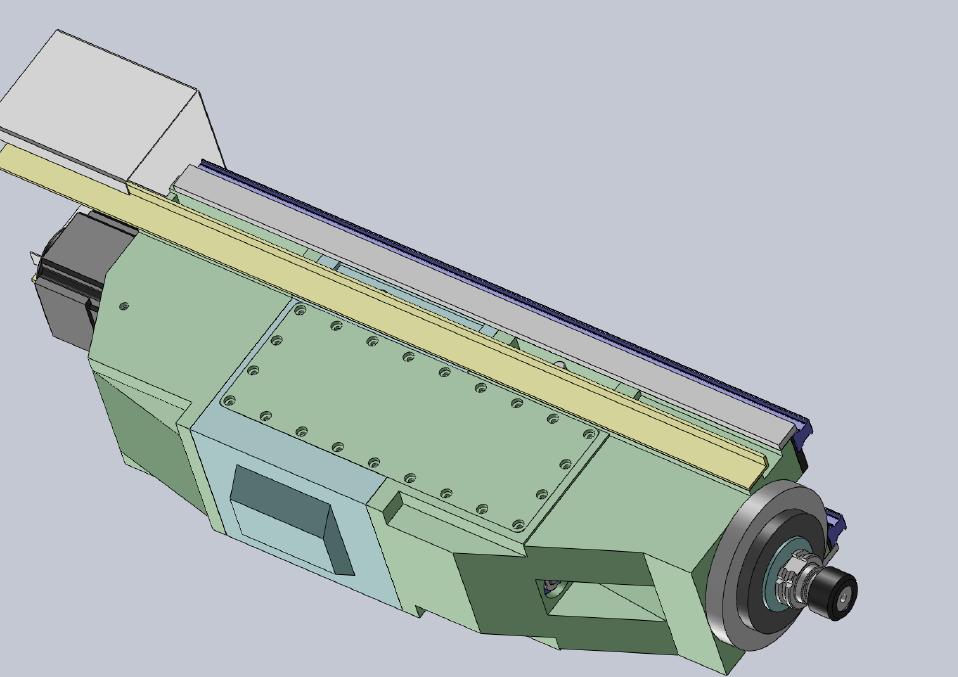

Vretenník bude mať štyri pevné prevody realizované synch. remeňmi. Tieto prevody budú ovládané pneumaticky a radenie bude celkovo automatické. Na pohon mám zatiaľ 2kW/6000min-1 servomotor, ale nemám driver, tak ho asi použijem ako synch. motor ovládaný meničom frekevencie. Aspoň dočasne.
Vreteno bude vybavené upínaním nástroja - predpríprava k ATC, aj keď ATC bezprostredne neplánujem riešiť.
Vretenník bude skriňovej konštrukcie zložený z troch "poschodí". V dolnej časti je uložené vreteno, v strednej prevodovka a upínač, v hornej časti bude motor a ovládanie prevodovky - viz. foto.

Příspěvky: 8995
15. 3. 2014, 2:53
jak jsi vymyslel převodovku vřetene nakonec? ten stojánek mě k tomu připadá takovej neúměrně malej..

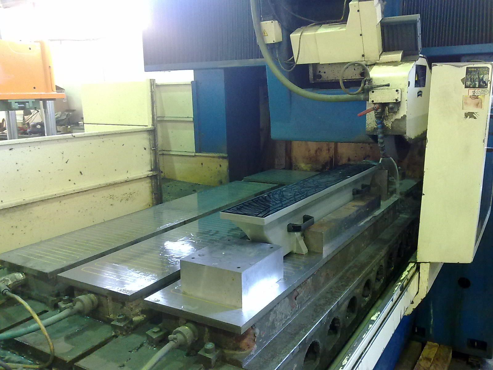

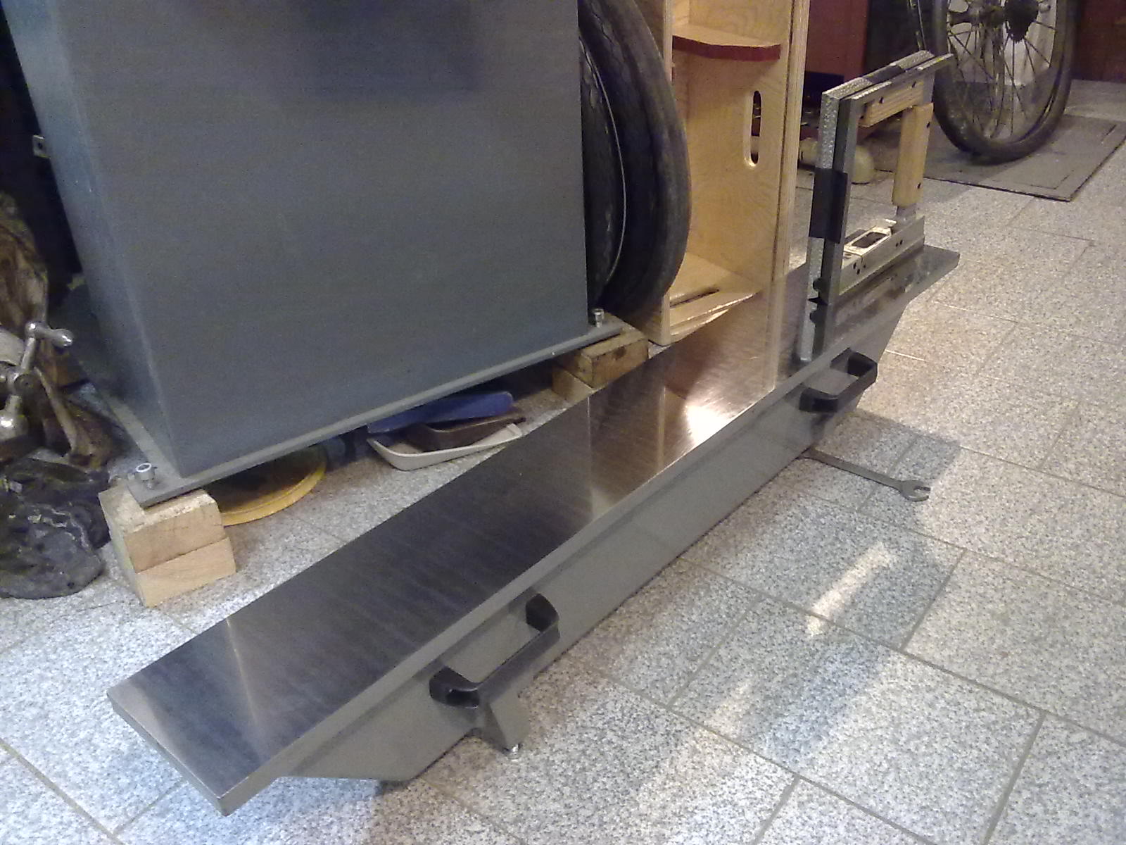

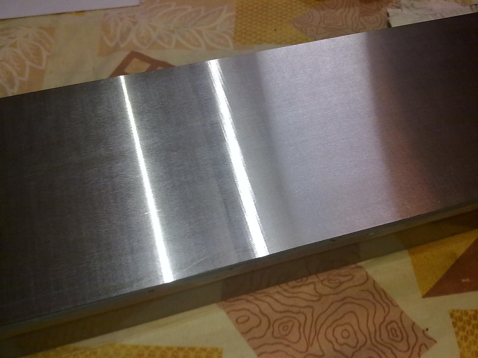

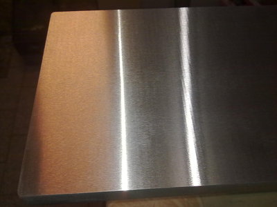

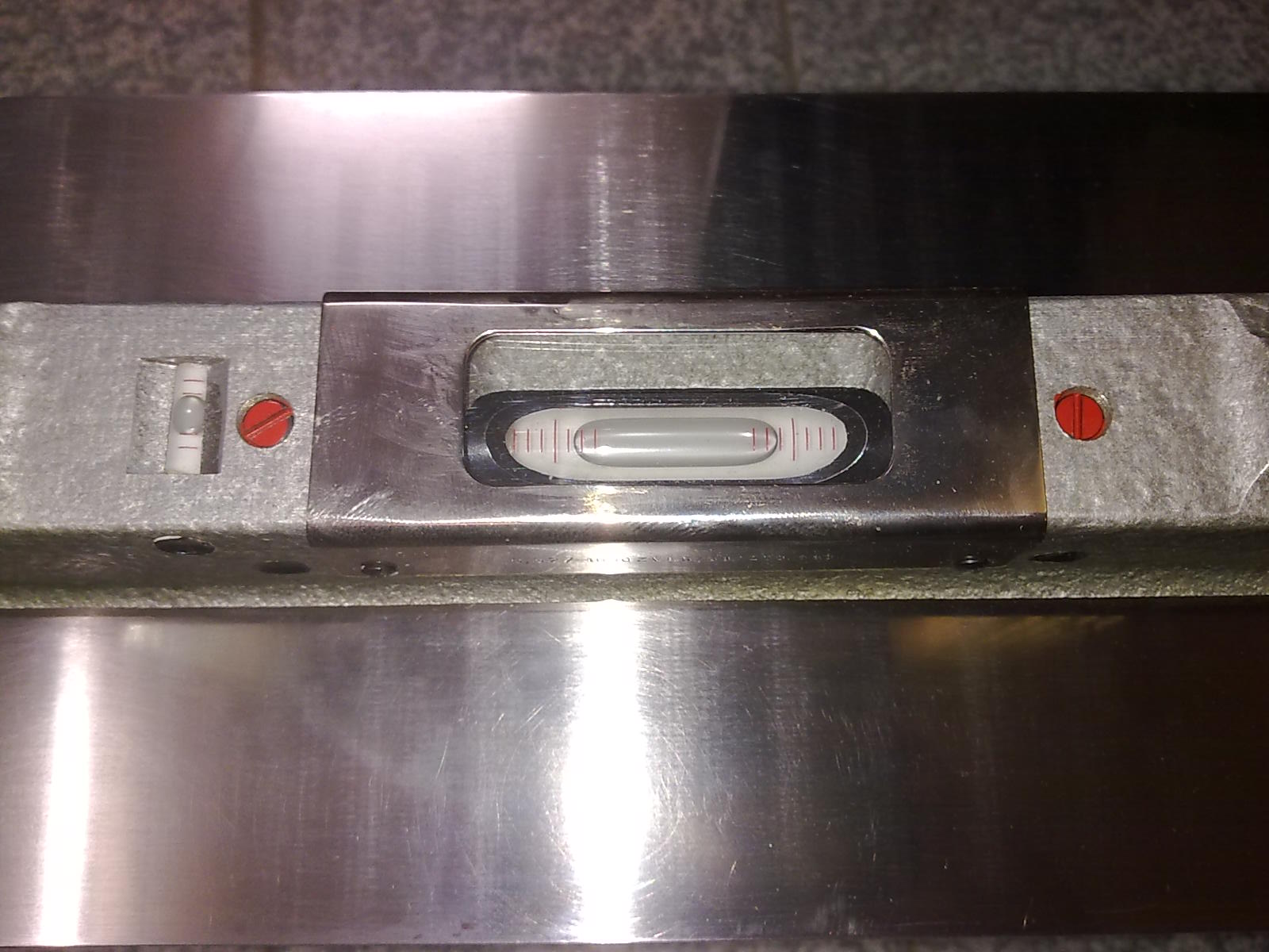

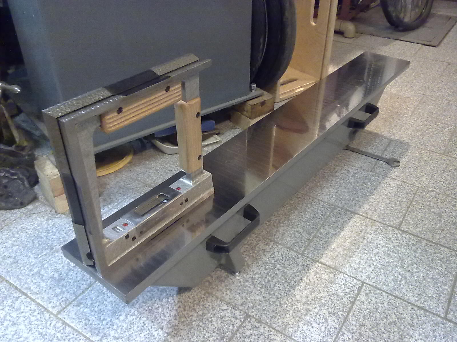

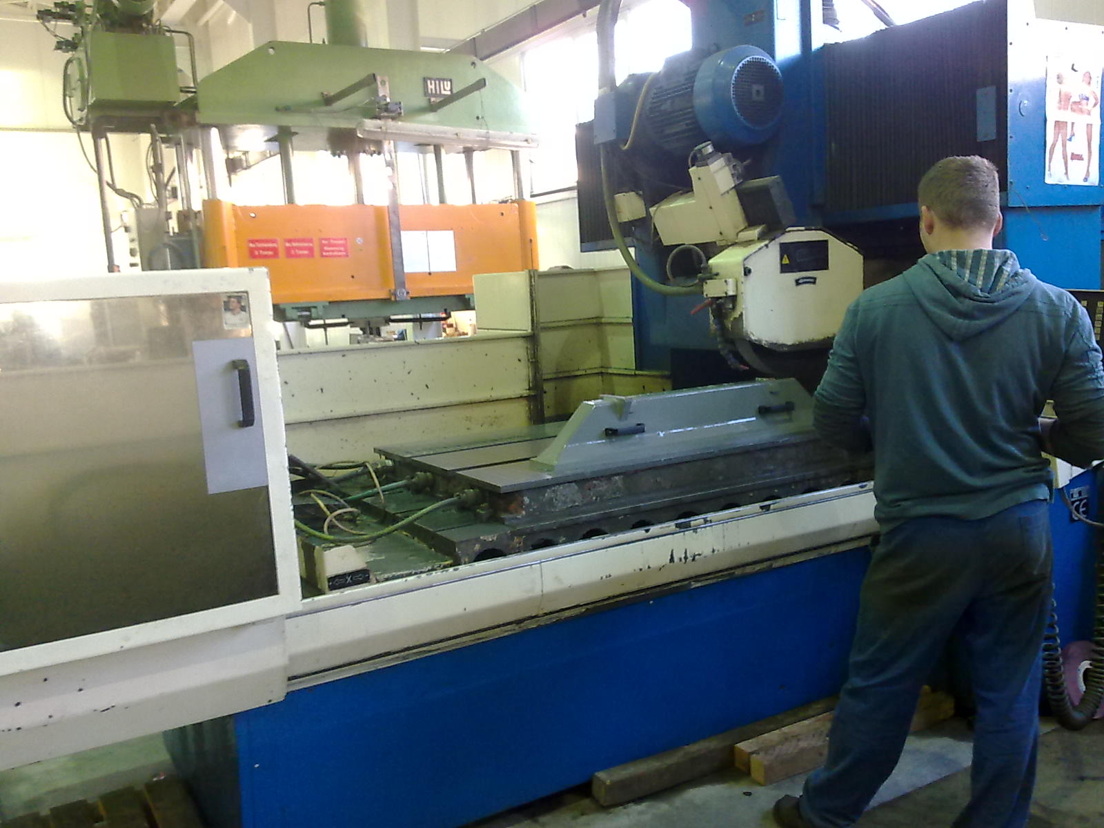

Druhá novinka, úplne čerstvá, že konečne sa podarilo dať nabrúsiť masterdosku. Tentokrát na poriadnej brúske - horizontke. Prikladám aj foto. Na benzíne som síce minul viac ako za brúsenie, ale vyzerá to napohľad celkom schopne.

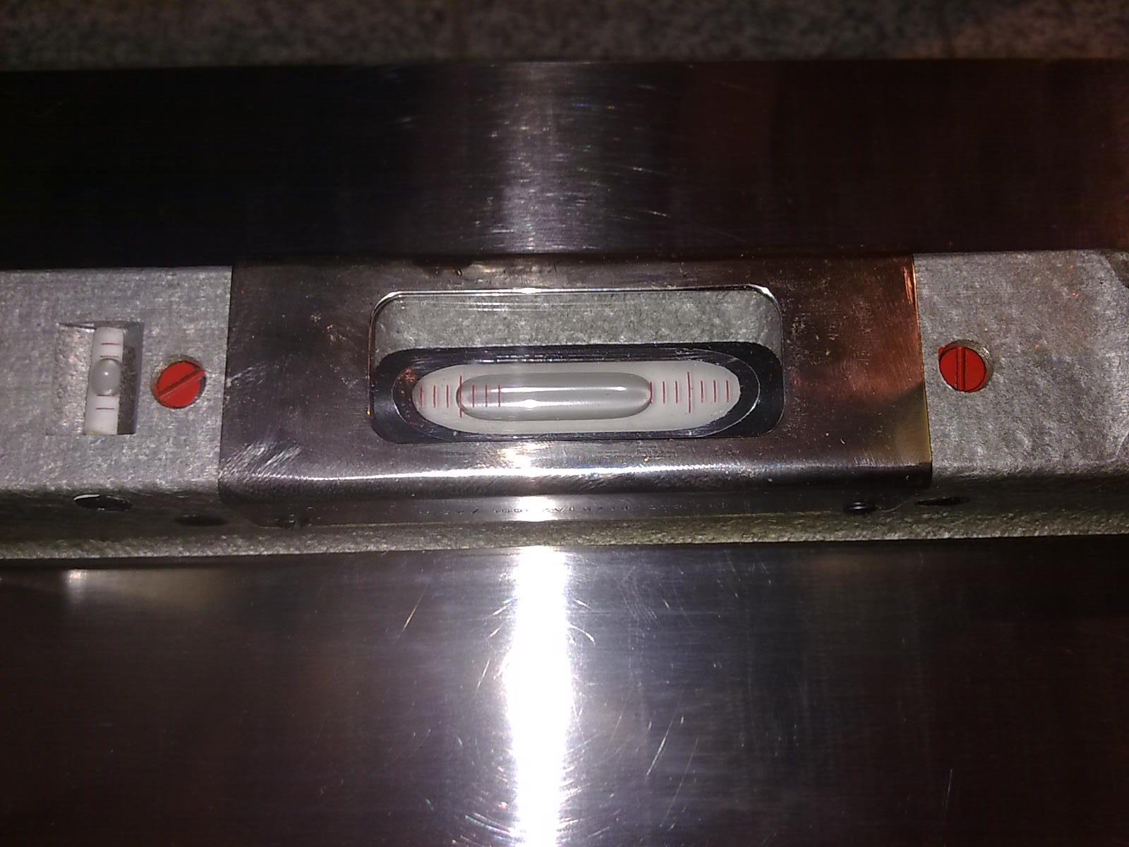

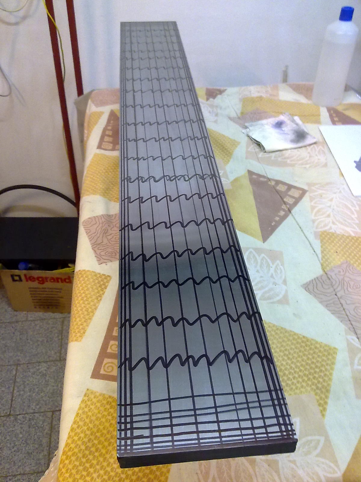

Trochu som ešte ručne vyhladil a spravil som aj orientačné meranie "vrtulovitosti" a "lukovitosti". Tak pre zvedavcov prikladám aj foto tejto meracej metódy, je, zdá sa, veľmi spoľahlivá, jednoduchá a aj presná. Podľa tohto merania (robil so až po ručnom lapovaní pravítka) vrtulovitosť klesla z pôvodných 55 um/m na 18 um/m. Lukovitosť som pôvodne nezmeral, ale teraz je asi 19 um/m. Takže vyzerá to dobre, avšak definitívne budem vedieť až po zmeraní rovinnosti. Pôvodne bola rovinnosť 31 um, dúfam, že teraz to bude pod 20. Cez budúci týždeň veziem pravítko na meranie, tak potom určite napíšem, ako to dopadlo.
PS: fotky z merania "lukovitosti" sú zoradené chronologicky, teda najprv fotka polohy vodováhy a nasleduje fotka libely po ustálení. "Vrtulovitosť" som meral obdobne, akurát vodováha bola priečne, čiže sa meral uhol pozdĺžneho skrútenia pravítka.

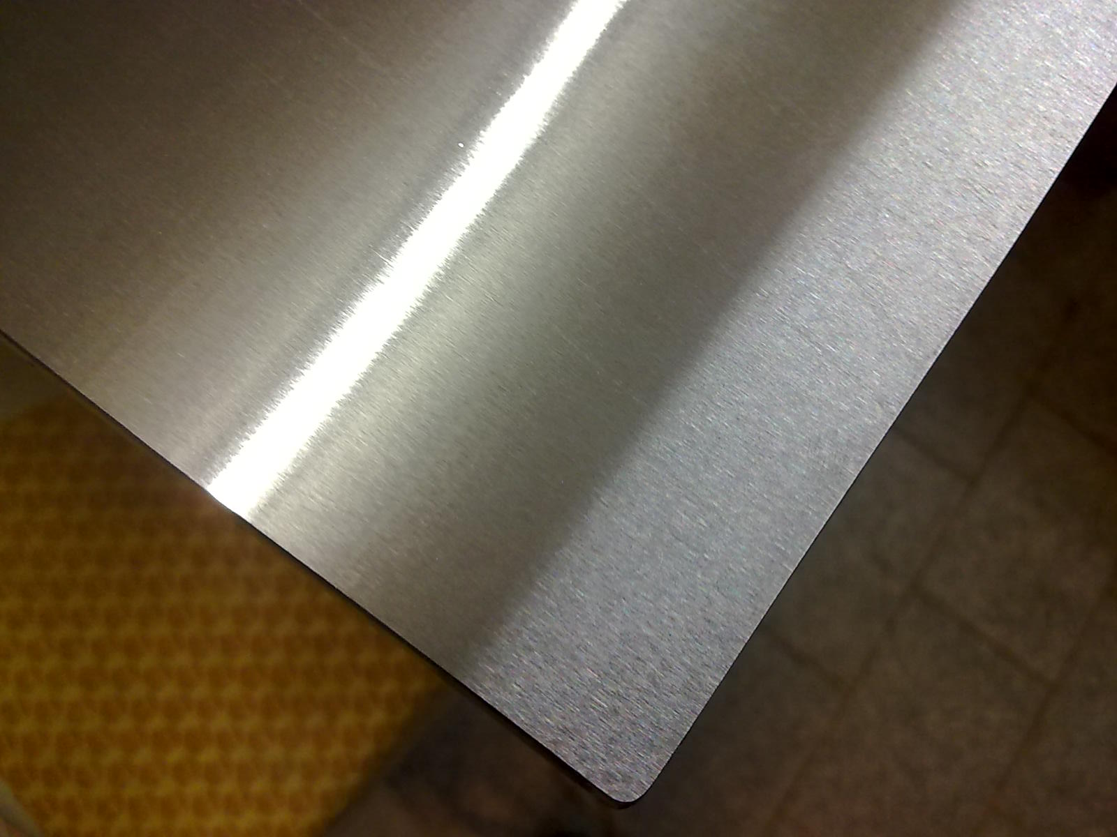

Na detailoch brúsenej plochy (pred lapovaním) je vidieť vďaka odrazu neónky jemnú vlnitosť povrchu - zrejme kotúč nebol dostatočne orovnaný, hoci brusič ho orovnával každú chvíľu. Ale neviem isto, či je to kvôli tomu. Po zmeraní pupitaskami vlnitosť robila asi 3 um (0,3 stovky). Lapovaním sa ju podarilo prakticky úplne zredukovať.
Libela - poloha B

Označenie pred lapovaním.
Povrch pred lapovaním 3
Povrch pred palovaním 2
Čerstvo brúsený povrch pred lapovaním
Upnuté pred brúsením hl. plochy
Brúsenie nožičiek
Brúsenie nožičiek

RaS píše:jak jsi vymyslel převodovku vřetene nakonec? ten stojánek mě k tomu připadá takovej neúměrně malej..
Ten stojánek je ozaj trochu malý, ale to je hlavne preto, že okolo neho prídu krabice s elektronikou, zásobník s chladiacou emulziou, tiež vyvažovanie šmýkadla apod. Takže vo finále to bude mať kompaktný vzhľad. Ak by sa mašinka pri rozbehu Y-ka rozhodla pochodovať, tak ju priskrutkujem k podlahe.
Vretenník som vyriešil tak, ako som už naznačoval vo vlákne o automatickom radení (link v mojom posl. príspevku). Akurát že tam to bola len prvotná idea a teraz to má už jasné kontúry. Radenie bude ovládané vzduchovými valčekmi, ktoré budu cez tiahla a vidlice presúvať každý svoju spojku - teda dve spojky. Nakoniec som nešiel cestou, ktorú si mi radil - automobilové synchrónne spojky, a to hlavne kvôli malému priestoru v vo vretenníku. Spravím to s tými kolíkmi, teoreticky malo by to fungovať dobre :)
Pohon bude od motora na predlohu a z predlohy priamo na vreteno riešený cez synchrónne remene HTD 5M x 25.
Upínanie nástroja bude realizované klasicky - upínacia sila (cca 5000N) bude vyvodená zväzkom tanierových pružín. Uvoľňovacia sila bude generovaná hydraulickým nízkozdvihovým valcom umiestneným rovno nad vretenom.
Prikladám výkres rezu a nejaké obrázky v izometrii. Vo vretenníku je to dosť nahustené, ale myslím, že sa v tom dá zhruba zoriantovať. Mnohé detaily však nie sú vykreslené, všetky ložiská sú v reze vyčiernené. Bližšie otázky rád zodpoviem, pripomienky vítam ;)

jakej to bude mít rozsah otáček? ty spojky choděj v nějakém drážkování nebo jak?
Oliver Rovný
Příspěvky: 283
Registrován: 23. 11. 2010, 2:55
Bydliště: Okres Malacky, SK
16. 3. 2014, 7:17
RaS píše:jakej to bude mít rozsah otáček? ty spojky choděj v nějakém drážkování nebo jak?
Motor plánujem využívať v rozsahu otáčok (2000 až 6000)min-1, resp. (0,65 až 2,0) kW.
Rozsahy otáčok za min. sú nasledovné pre jednotlivé stupne (Mk v Nm):
1. stupeň (i=0,08): n = 170 až 500; Mk = 44
2. stupeň (i=0,23): n = 470 až 1400; Mk = 15
3. stupeň (i=0,60): n = 1200 až 3700; Mk = 6
4. stupeň (i=1,44): n = 3400 až 8600; Mk = 2
Spojky zatiaľ plánujem uložiť na perá (v páre - protistojné, nie sú vykreslené). O drážkach neuvažujem kvôli drahej výrobe.
