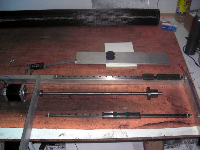

profi by bylo mít něco jako rybářskej prut nebo anténa aby se to do sebe skládalo:) hledam na googlu ale nějak nenalézám... Takže asi skočim do diving centru těch je tu mraky a pro jedno z nich občas dělám..
Aeroomni
Příspěvky: 1179
Bydliště: Zem
14. 1. 2008, 2:37
wow - od zdejšího kolegy sem dostal tip :
http://www.hestego.cz/index.php?menu=pr ... ke_pruziny
bomba !
a nebo tam kde je moc jemnýho prachu se to jmenuje skládané měchy
asi řešení pro mě

Aeroomni
Příspěvky: 1179
Bydliště: Zem
14. 1. 2008, 7:44
hadice nebo pružina je dobrá tam kde je místo ale mě dojíždí stůl až ke hraně bedny takže bych citelně omezil pohyb troje. Měchy se zdají bejt míň náročný na místo, odolnější an jemnej prach a také nejsou vůbec žádnou zátěží pro motor - to ej u malých CNC strojů s motorem co tim sotva hejbe důležitý.

Aeroomni
Příspěvky: 1179
Bydliště: Zem
15. 1. 2008, 1:58
Dík asi je na řadě ta trubka protože matka je tiťěrná. Už sem to měl připravený ze dřeva a zjistil sem že hiwiny potřebujou přizvednout protože se mi tam nevejde matka. Tak sem hiwiny podložil duralovym čtvercovym jeklem a pak sem našel další a další kousky v kýbli s odpadem duralu a ono to asi bude duralový:D
