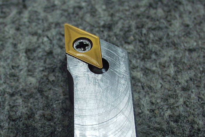

Sehnal jsem nějaké plátky a tak jsem mohl opět aktualizovat nabídku..... a udělat nějaké nové kousky!!!!
Rozměr těla vesměs 10x12mm - lze upravit i pro výšku do středu 8mm popř. lze upravit profil těla na 10x10 eventuálně 8x8mm. :wink:

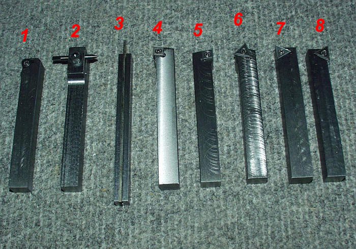

Aktuální novinky Levý rohový nůž pro CCMT060202 a TCMT110202, držák na TK nožík pro mělké mikro otvory a lahůdka na barevné kovy a plasty v podobě držáku na destičky WCGT. další info níže...
1. nový nůž na plátky WCGT a WCMT v sadě se dvěma kusy špičkových destiček Walter na plasty a barevné kovy (cena toho plátku na E-bay je 20-25 USD za kus !!!!) Každá destička lze třikrát otočit, takže máte vpodstatě šest kusů špičkových super ostrých leštěných nožů. Cena za držák + 2ks WBD je 799,- Kč K dispozici pouze pět setů NEVÁHEJTE !!!

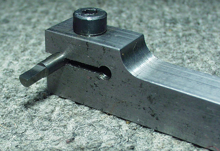

2. Nůž na mělké mikro otvory. Slouží k upnutí mini nožíků s průměrem těla 3,17mm (stopky z malých karbidových nástrojů, popř. stopky z malých výstružníků - nožíky budu dodávat i samostatně). Hloubka otvoru dle vyložení nožíku cca do 20mm. Cena za držák s jedním nožíkem 499,- Kč. Cena za samotné nožíky 69-99 podle typu výbrusu a průměru - lze udělat i nůž na otvory okolo 2mm průměru.
3.Držák upichovací planžety plus planžeta (cena za držák 349,- planžeta je za 199,- Kč) K dispozici pouze pět kusů planžet takže NEVÁHEJTE !!!

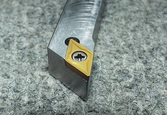

4.Pravý nůž do rohu CCMT060202 plus pět kusů destiček 599,-
5.Novinka - levý nůž do rohu CCMT060202 plus pět kusů destiček 599,-
6.Pravý uběrací nůž TCMT110202 45°na srážení, podélné soustružení i na obrábění čela. Při natočení o 15° lze i řezat závity. Set vč. 5ks destiček za 599,-
7.Pravý rohový nůž TCMT110202 vč. 5ks destiček za 599,-
8.Novinka - levý rohový nůž TCMT110202 plus pět kusů destiček za 599,-
