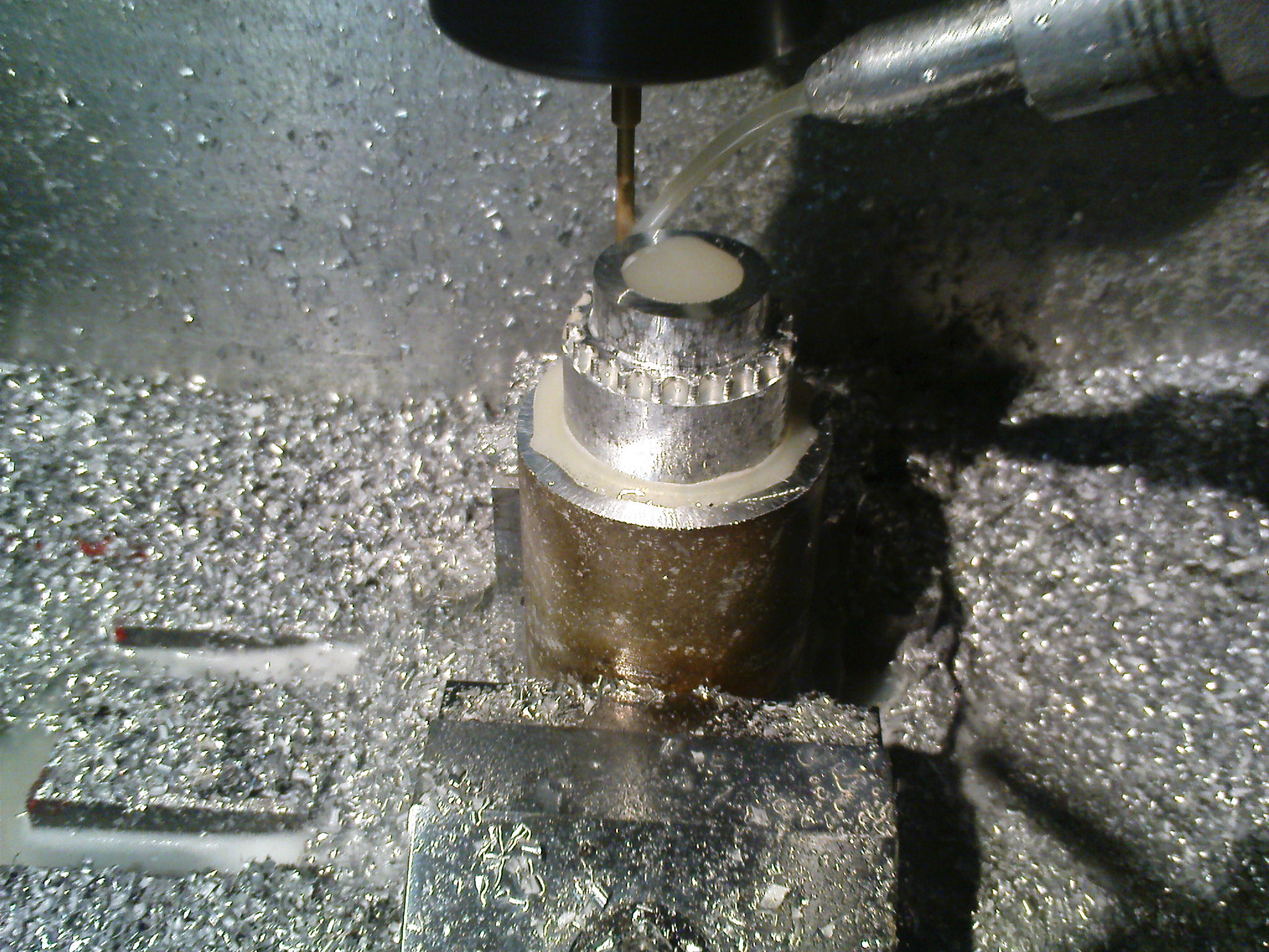

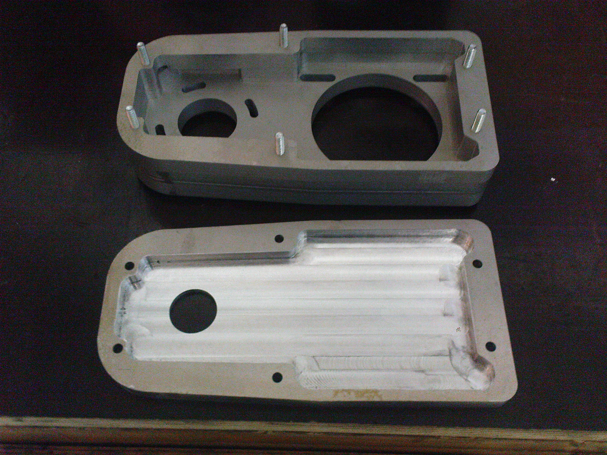

dělal jem HTD5M řemeničky a kryt na převodovku na děličku
fotky z mobilu nic moc..
na tom víku jsem si trošku testoval rychlostí tak je ten spodek zmršenej :)

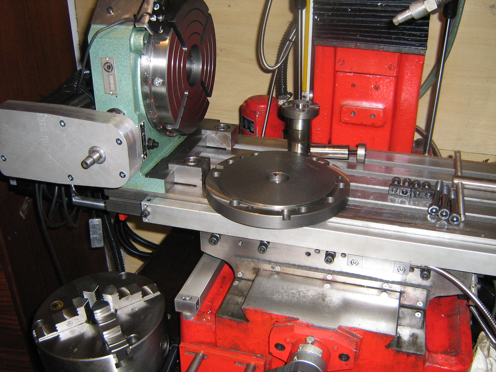

delicka dokoncena :) je to upravena delicka bison se sklicidlem 200 , casem tam dam mensi sklicidlo.
par fotek
kratke video z testu

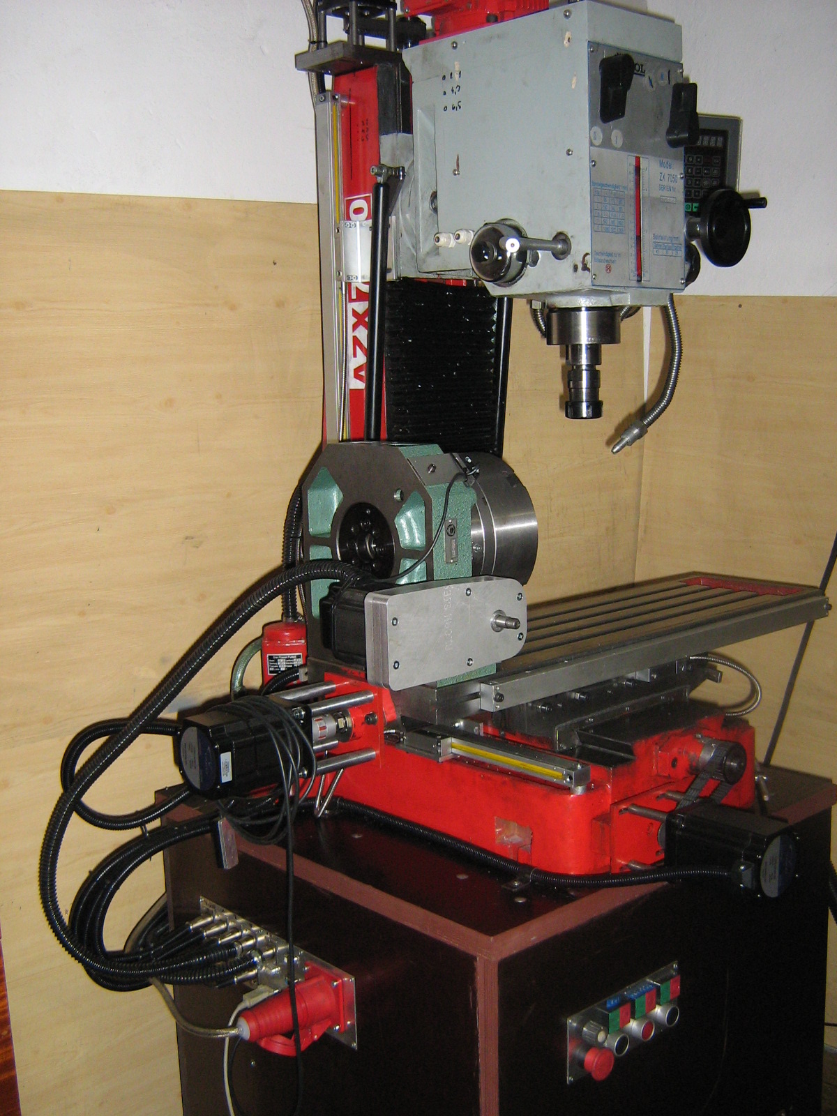

motory jsem dal všechny vědší. 6 Nm .no teť konečně to šlape dobře. akorat jsem vyhodil to krytovaní bo mi tam nevlezla dělička. a ten motor na Xu jsem taky předělal kůli děličce. pokud je dělička dole tak kryt davam spátky. nicmeně mi kamarád dovezl nové plechy a budu dělat to krytování nové abych to nemusel kuli te 4 ose sundavat. bude to z trojky duralu jako to předtím. a budu dělat kryty motorů..
došteloval jsem rybiny a matky na šroubech a frči to super. jediná slabá stranka je to vřeteno. je to na menší frezky pomale. sice tomu můžu měničem ohulit na 6500 otáček ale to je pak strašnej kravál .

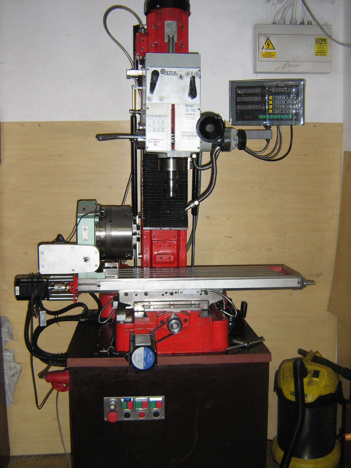

Moc hezky Ti to jezdí a videa jsou úžasná :D :P jaká tam máš pravítka a systém chlazení...

chlazení je obyč čerpadlo na stroje 80W, nadrž na cca 12L kapaliny. chladicí směs mam na hliník. víc maže ale je drahší..
pravítka mám z unimaxu. za tu cenu se nevyplatí nic vyrábět pro 3 osy + zobrazovač 10500 kč a je to optika..
http://www.uni-max.cz/digitalni-pravitk ... -900-mm/d/" onclick="window.open(this.href);return false;
