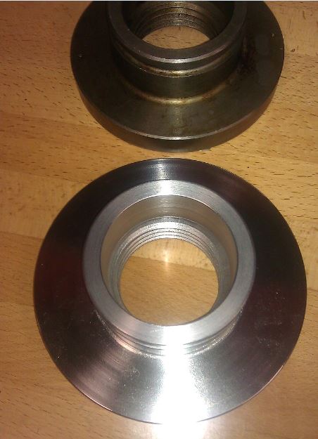

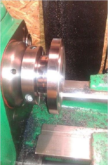

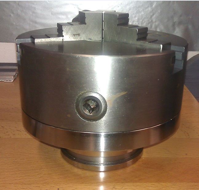

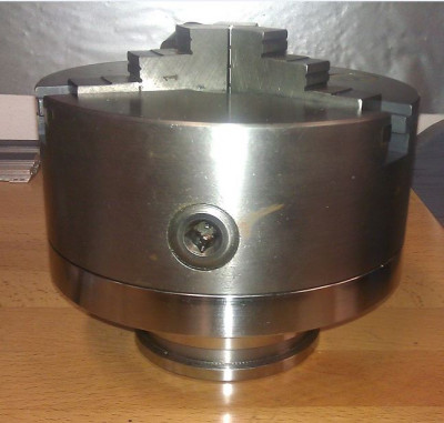

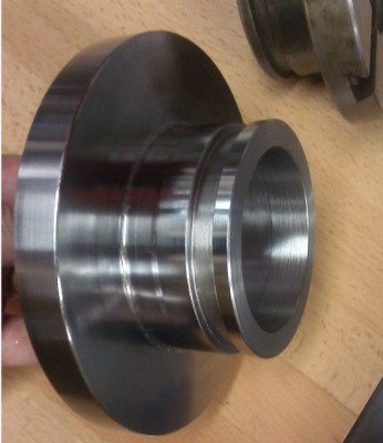

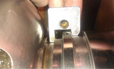

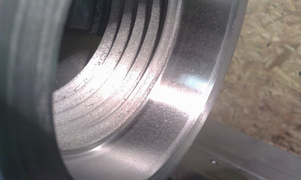

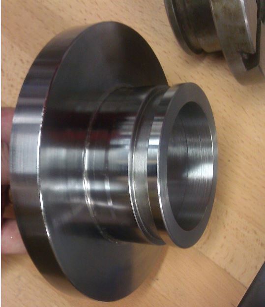

Jedno vecerni soustruzeni, obligatni priruba 160mm sklicidla :)

Tak to je dobrá práce. Mě se jí povedlo sehnat na burze i pojistnými kroužky za 7 stovek.

Britt> no vidis,tim ses ochudil o dobrou hodinu toceni klickama! :) Ale 700Kc je fakt hezka cena.

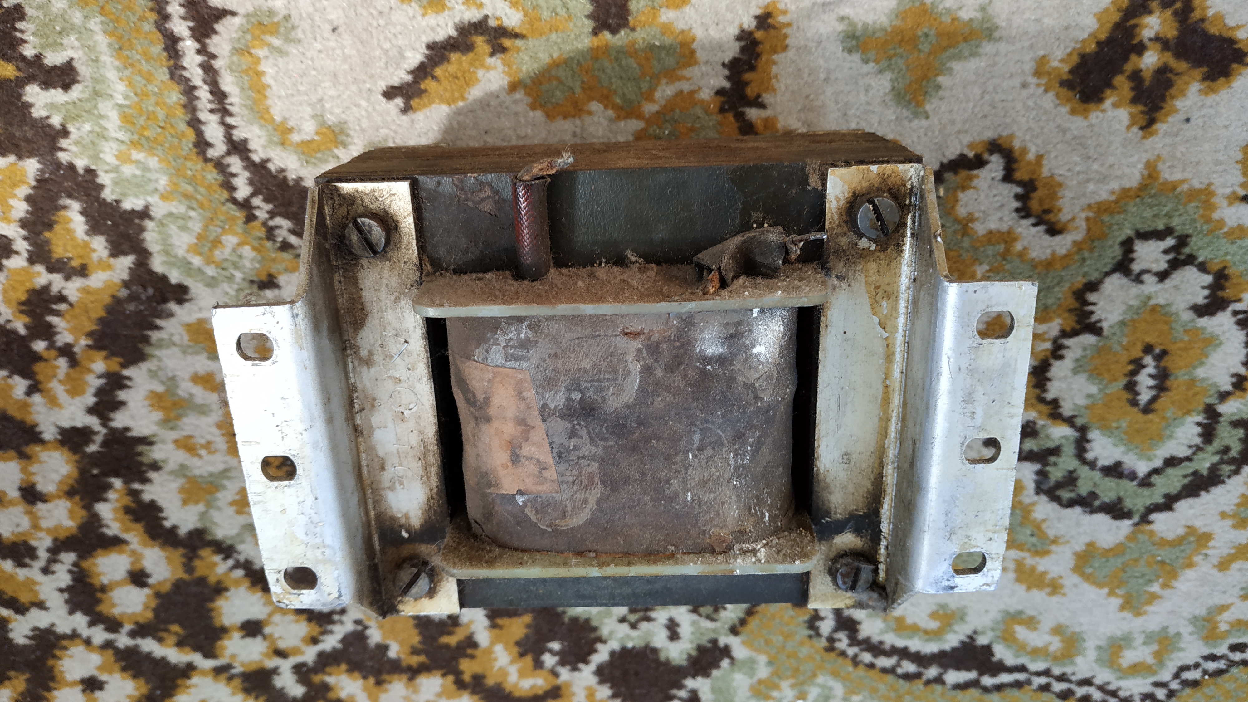

Gwer. Čeľuste so zveráka asi 3 minúty a už nelapili ani pilinku. Ináč je to nejaká tlmivka asi 250 W napájaná 24V.

Ahoj zkus nam to trochu priblizit, udelej nejakou fotku navic, jestli by slo po sundani al ramecku.
Taky pocet zavitu a odhad prumeru dratu by se šiknul, jestli to pujde. Hodilo by se to vic lidem, vcetne me :D , mit vyzkousenou konfiguraci odmagnetovace. Oni se prodavaji na bazosi, ale bura se mi zda moc na socialisticky kousek.
Jestli se nepletu, prosim o potvrzeni, je to tlumivka s jadrem z EI plechu, rozebrana a E nacpane z jedne strany a I zahozene? Nebo natvrdo trumivka do sveraku a ofrezovat? Diky

vem trafo z mikrovlnky odstraň původní vinutí na 230V / silnější drát/
Původně vysokonapěťovou cívku je nutné upravit...jeden konec vinutí je připojen na kostru jádra tak to přerušíš a takto upravenou cívku připojíš na 230V a funguje to. Samozřejmě před tím odstraníš I plechy

K ogmagnetovaču. Tlmivka 250W, EI 120, prierez stĺpika 40x44, drôt 1,2 . Ička odstránene, svorníky z duralu, plech tak isto, napájanie 24V/1,6A naprázdno.
. Mám ešte 125W, tak skúsim na odmagnetovanie priamo na upínacom permagu.
