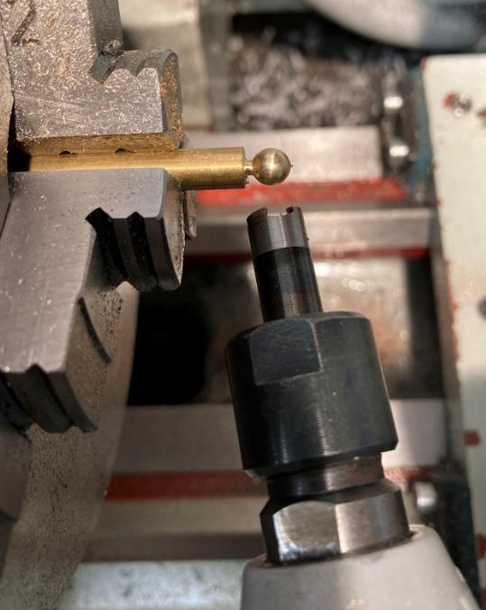

kulička 4mm - první ověření postupu, ještě je třeba zapracovat na nástroji
Příspěvky: 8472
16. 1. 2021, 5:30
Pěkný, tak ono to asi fakt funguje :-)

Pěkné, pak se prosím pochlub i tím nástrojem.
Děkuju.

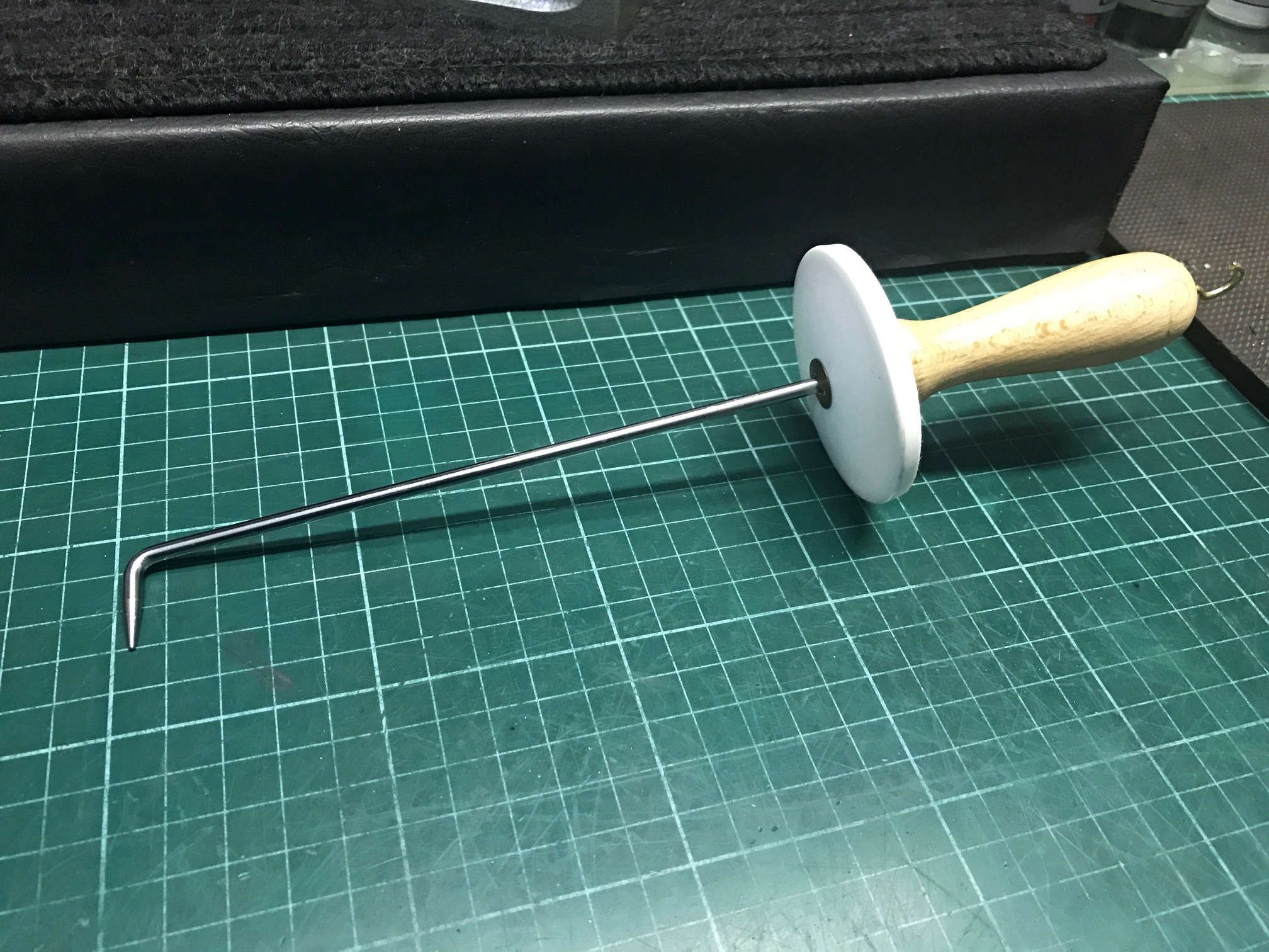

Maličkost, která mi ale u soustruhu chyběla...
Díval jsem se na nabídky a podobná blbost se prodává za 400,- a více Kč, přitom je to práce tak max. na půlhodinku :shock: :shock: :shock:

Jo, tak to byla jedna z prvních věcí, kterou jsem si pořídil, protože jsem si parádně rozříznul dlaň, když jsem chtěl vyhodit šponu. :)

Já jsem to tahal špičatými kleštěmi s dlouhou čelistí, ale to je takový kostrbatý postup...

Hodi se. Ale mnohdy jde vyresit rezne podminky a nastroje tak ze to neni potreba. Zrovna pred nekolika dny. Kokega soustruzi dela mu to draty. Tak jsem mu ukazal ze kdyz zabere vetsi sponu zacne to delat spiralky a kdyz zvysi posuv tak se to zacne uplne drobit akorat na lopatku.

robokop píše: 16. 1. 2021, 8:15 Hodi se. Ale mnohdy jde vyresit rezne podminky a nastroje tak ze to neni potreba. Zrovna pred nekolika dny. Kokega soustruzi dela mu to draty. Tak jsem mu ukazal ze kdyz zabere vetsi sponu zacne to delat spiralky a kdyz zvysi posuv tak se to zacne uplne drobit akorat na lopatku.
Ne u každého materiálu to platí. Točil jsem nějakou nerez, kroutil jsem s posuvama i otáčkama jako zloděj se zámkem a pořád mi lezl drát. Totéž platí, když jedeš na čistou míru a chceš mít pěkný povrch.
