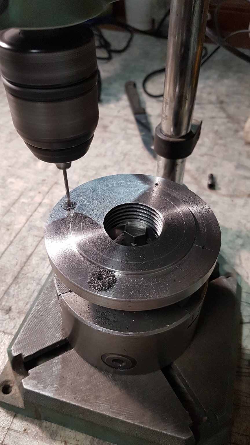

Pokus o převrtání díry (8 na 8.5) v kombinaci s ledabylým upnutím a gumovým stojanem..
100mm univerzalka letěla vzduchem, obrobek dodrbaný. Člověk by nevěřil, co má taková obyč vrtačka síly :) Asi si vyrobím prodlužovačku s (podlahovým) Estopem.

Pěknej banán :? To musela bejt pěkná rána a dost nepříjemné leknutí

Charon píše: 27. 10. 2022, 10:41 Pěknej banán :? To musela bejt pěkná rána a dost nepříjemné leknutí
To ano, brejlil jsem na to zhruba z 20cm, když se to kouslo a začlo to celé hezky excentricky rotovat (cca 60RPM), naštěstí reflexy zafungovaly překvapivě dobře a i ta univerzálka, která se z obrobku vymanila zhruba po páté otáčce (nebo při nárazu do stolu, když jsem to ve snaze držet co nejdál a zároveň vypnout naklonil, mám to trochu rozmazané :D), letěla ideálním směrem (nic ani nikoho nerozbila a skončila bez jakékoliv újmy na stole).

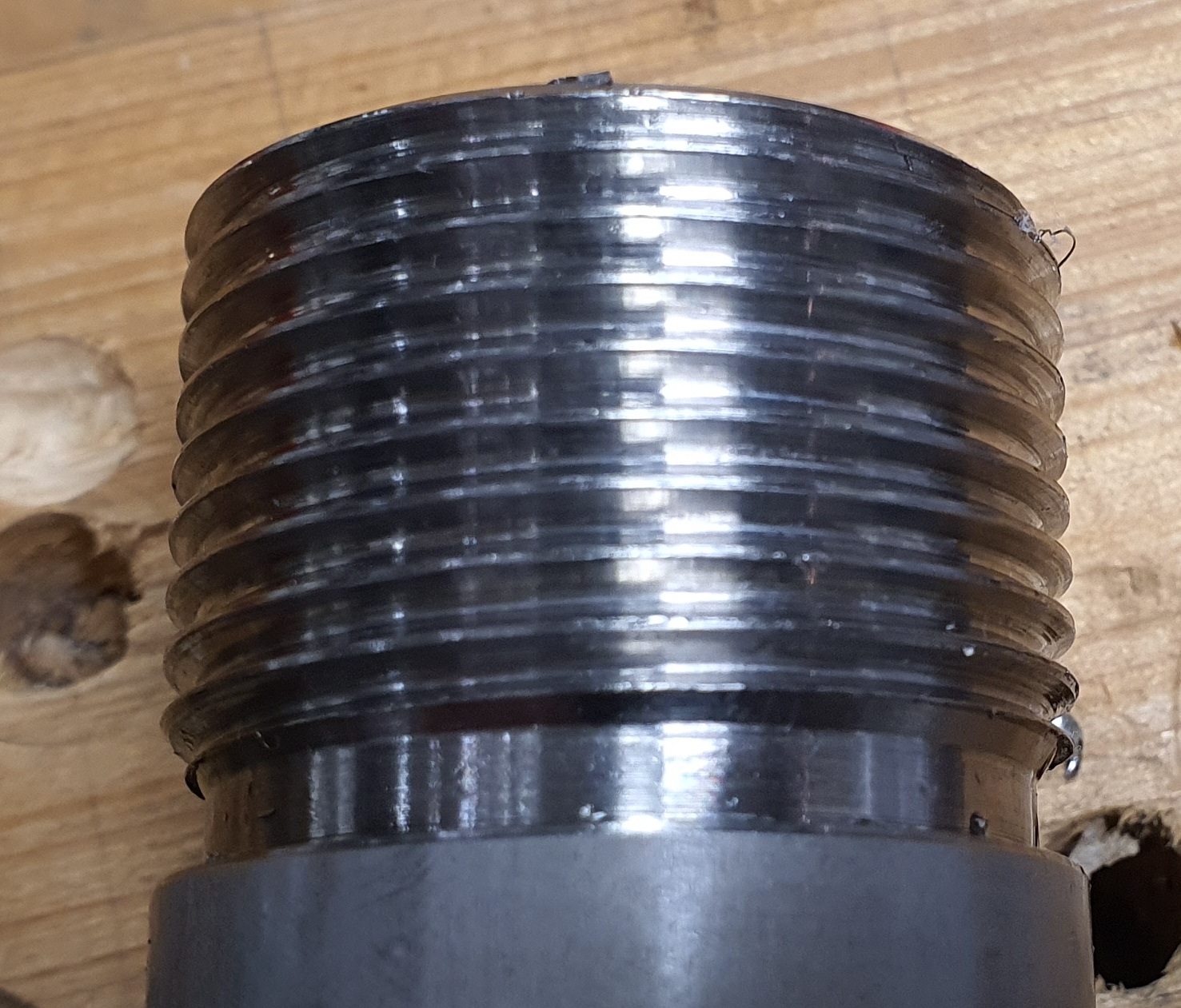

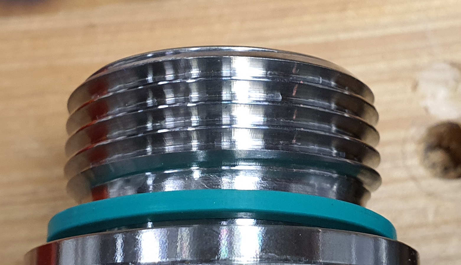

Zkoušel jsem závitovat :-) Závit G1, nerez 1.4571, šlo to rovnou do šrotu. Zavity potrhané, povrch pod psa. Vedle pro srovnání totéž od konkurence. Asi dělám něco špatně. Nemáte někdo radu jaké použít řezné podmínky a jaký plátek? Je to na domácím soustruhu, ne CNC.

Thomeeque píše: 27. 10. 2022, 12:20 To ano, brejlil jsem na to zhruba z 20cm, když se to kouslo a začlo to celé hezky excentricky rotovat (cca 60RPM), naštěstí reflexy zafungovaly překvapivě dobře a i ta univerzálka, která se z obrobku vymanila zhruba po páté otáčce (nebo při nárazu do stolu, když jsem to ve snaze držet co nejdál a zároveň vypnout naklonil, mám to trochu rozmazané :D), letěla ideálním směrem (nic ani nikoho nerozbila a skončila bez jakékoliv újmy na stole).

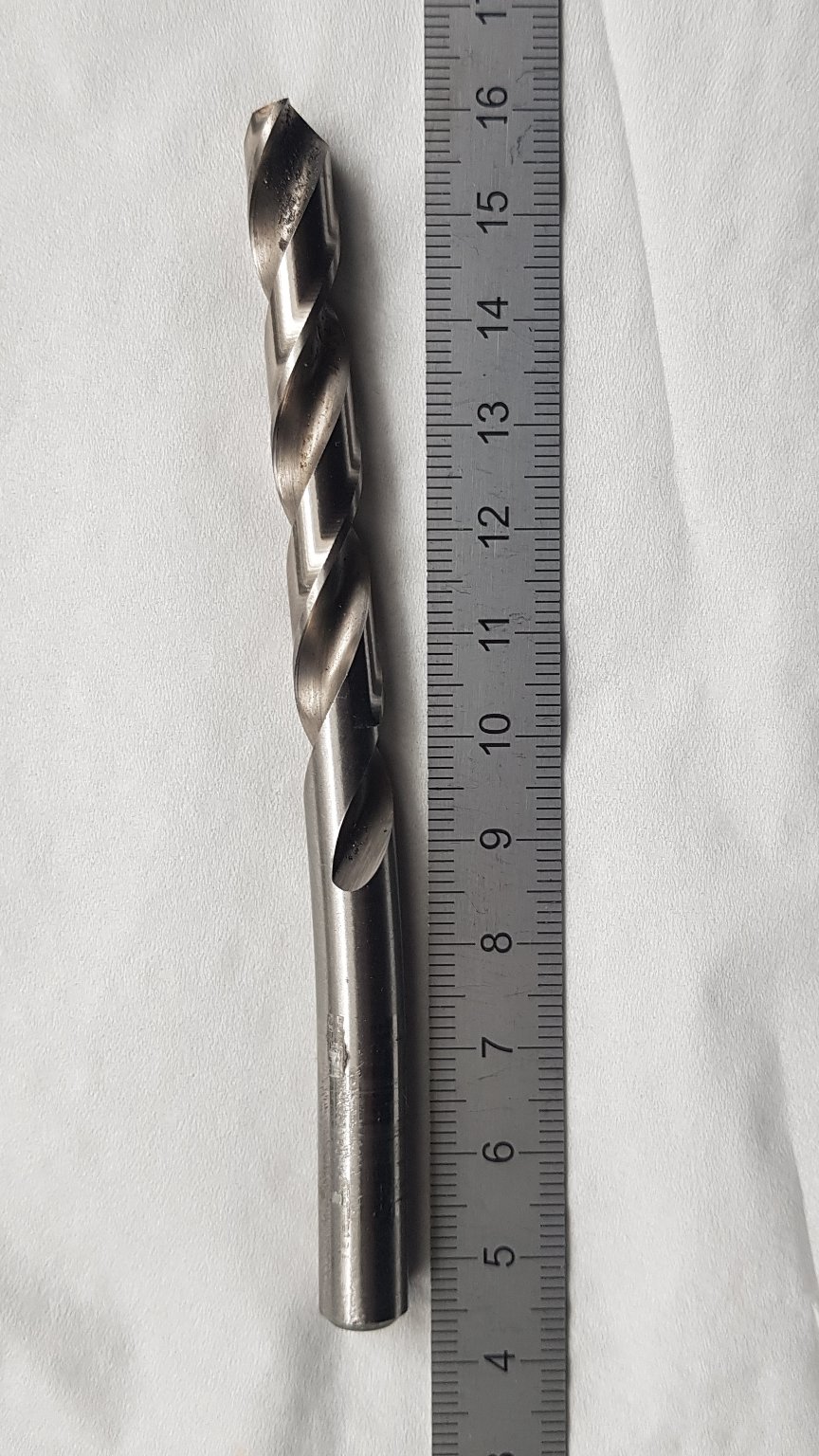

Ten zničený obrobok na ktorom si sa narobil zamrzí. Našťastie sa nič nestalo. Dôvodom prečo sa tak stalo, nieje len slabšie upnutie a gumový stojan. Na liatinu a mosadz klasicky brúsené vrtáky niesú veľmi vhodné a zvlášť ak predvŕtavaš dieru, majú tendenciu kúsať sa do materiálu urobiť presne to, čo sa ti stalo. Mne sa to isté stalo pred rokom s mosadznou prírubou podobnej veľkosti, našťastie okrem okúsanej diery bez väčších škôd. A to som vŕtal na VS16, takže malá tuhosť v tom nehrala žiadnu rolu. Vrták sa napriek opatrnému vŕtaniu zrazu vtiahol do materiálu a bolo po srande.
Aby sa to nedialo, treba na vrtáku zraziť brit tak, ako je na obrázku. Potom vrták ide do materiálu kľudne a nekúše sa. Hlavne na mosadz je to úplná paráda.

ešte video, ako na to:
https://www.youtube.com/watch?v=pAngKHIZgyA
P.S.: Možno by nebolo od veci neupínať tú prírubu za dieru, ale opačnými pakňami zvonku. Bude to lepšie držať.

Předpokládám, že nůž je v pořádku, Takový okousaný to bývá když poslední špony dávaš moc velký potom se to uní tak trhat nebo uděláš moc velký základní průměr a pak je závit do úplné špice a umí se potom takhle trhat taky. nebo malá řezná rychlost ta umí taky trhat závit.
prochaska píše: 11. 11. 2022, 6:03 Zkoušel jsem závitovat :-) Závit G1, nerez 1.4571, šlo to rovnou do šrotu. Zavity potrhané, povrch pod psa. Vedle pro srovnání totéž od konkurence. Asi dělám něco špatně. Nemáte někdo radu jaké použít řezné podmínky a jaký plátek? Je to na domácím soustruhu, ne CNC.

Zrovna jsem se o tom bavil s kolegou. Prý je na některé druhy nerezi lepší nůž z radeca. Malá režná rychlost, malý úběr a mazat. Je to hodně obecné, ale vlastní zkušenosti nemám. Do 1.4301 jsem jel pájeným SK, a v pohodě :)

Nůž byl myslím v pořádku, použil jsem plátek na barevné kovy, tj. ostrý, leštěný a nezdá se, že by se při tom nějak ztupil. Řezná rychlost byla dost malá, to je pravda (bál jsem se, že nezastavím v tom zápichu). Průměr před závitováním byl ok, navíc tohle se stalo ještě dřív než by to začalo zaoblovat hřeben závitu. Asi to teda budu muset dělat na CNC soustruhu nebo ten závit frézovat, ta trubka je krátká tak by to šlo.

No tak to už ti zbývá jedině, mazání řezným olejem s molybdenem žádná kapalina-na nerez se mi neosvědčila na klasice. Kolik si bral na průměru poslední dvě špony?
prochaska píše: 11. 11. 2022, 7:33 Nůž byl myslím v pořádku, použil jsem plátek na barevné kovy, tj. ostrý, leštěný a nezdá se, že by se při tom nějak ztupil. Řezná rychlost byla dost malá, to je pravda (bál jsem se, že nezastavím v tom zápichu). Průměr před závitováním byl ok, navíc tohle se stalo ještě dřív než by to začalo zaoblovat hřeben závitu. Asi to teda budu muset dělat na CNC soustruhu nebo ten závit frézovat, ta trubka je krátká tak by to šlo.

Bral jsem desetinu na průměru. S nějakou 1.4301 by to určitě prošlo, ale tady nějak ne.
