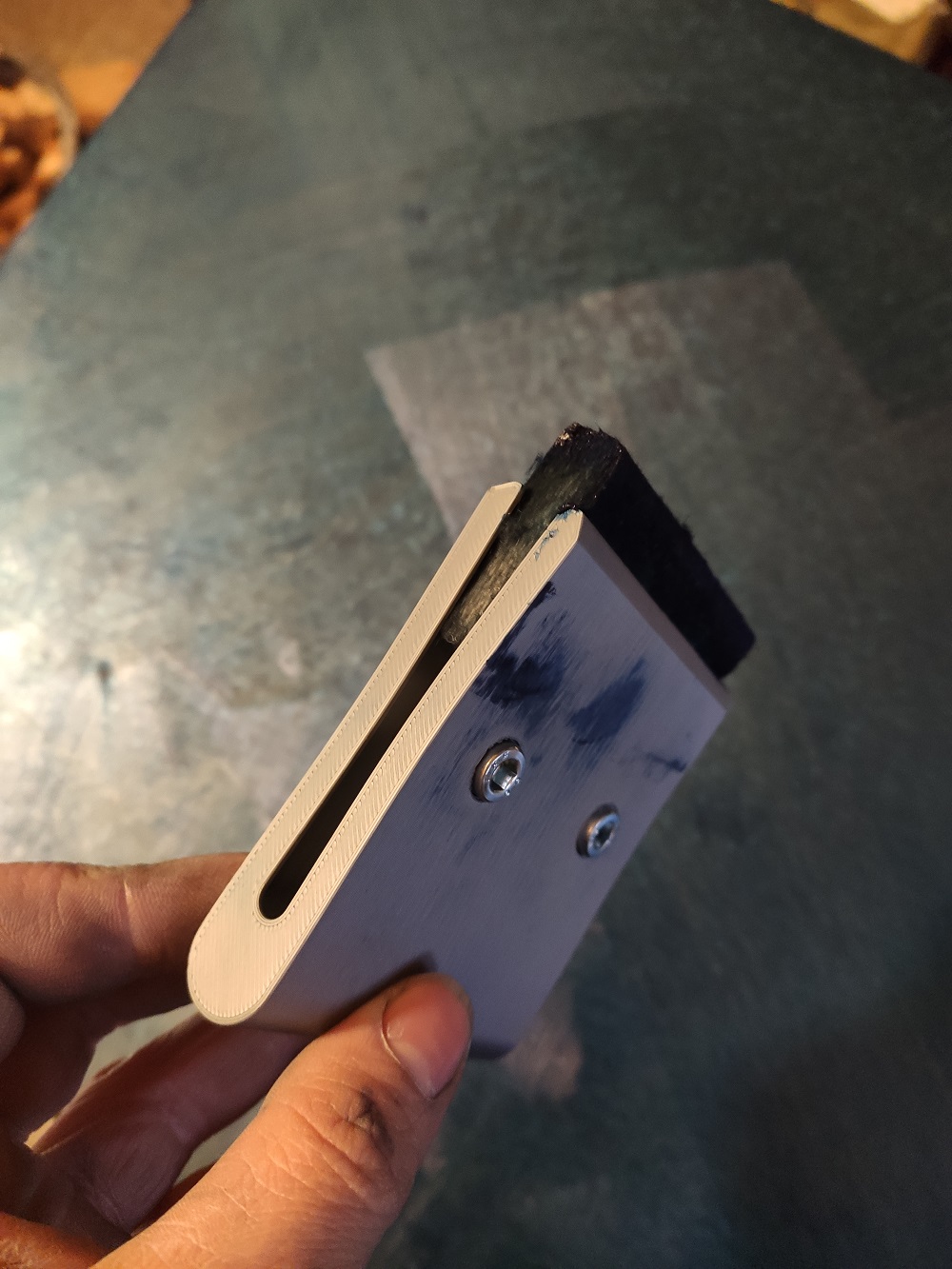

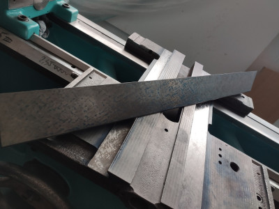

No, bylo to spíš na brusku než zaškrabávání, ale už to pomalu bude. Kdybyste někdo chtěl držák filcu na roztírání barvy, tak napište. Ještě si vytisknu jednu verzi, se kterou se dostanu do rybiny.

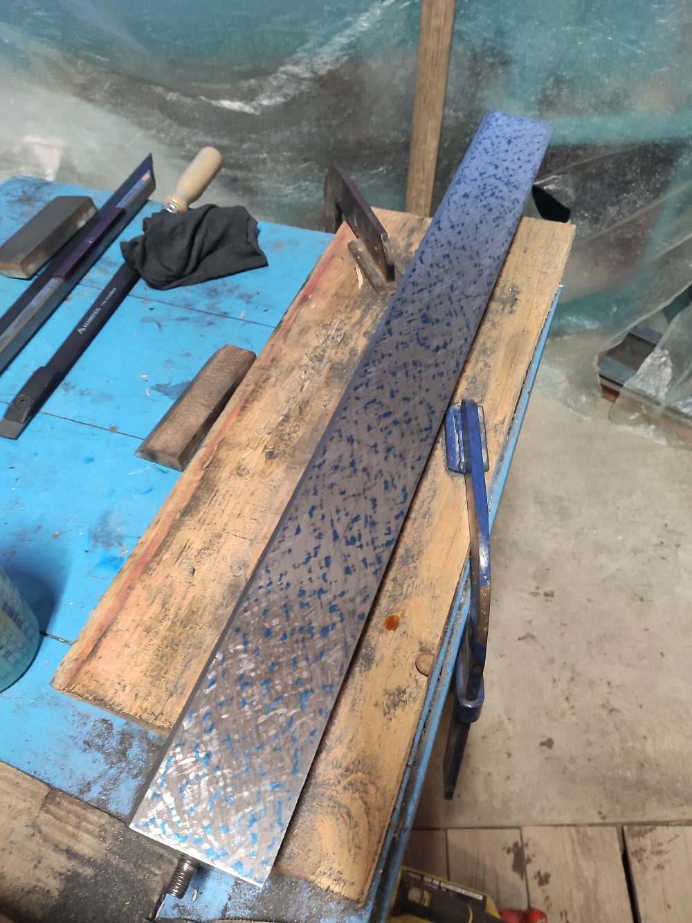

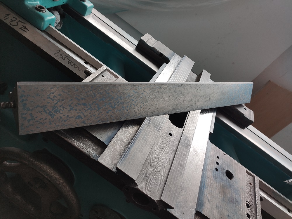

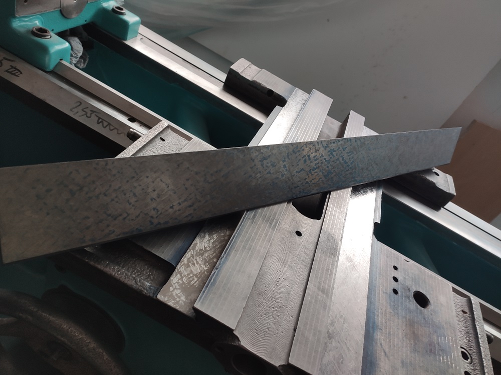

Kontrolovat může, ale asi se z toho zblázní :D Včera jsem to měl zaškrabané, dnes k tomu přijdu najdu to prohnuté do luku.

kolik tam máš stupňu celsia?
pokud večer zima ráno zatopíš v kamnech tak se nemusíš dopracovat nikdy k výsledku...změna teplot je sviňa. základ je stabilní teplota....

No, pocitově to bylo plus minus při stejné teplotě. Jak včera škrabání, tak skladování hranolu přes noc tak dnešní opakované měření. Zhruba 4 stupně. Jen kvůli příměrné desce chodím s hranolem do jiné místnosti. Tam podle toho, jestli se topí, teplota cykluje nahoru a dolů tak o 15 stupňů. Takže celkově vzato to asi nebude úplně vhodné prostředí... Zkusím si s tím ještě trochu pohrát, pokud možno za stálejších teplotních poměrů.
Jen by mě zajímalo, kolik tenhle průhyb na hranolu 750 mm může být. Pozná to někdo podle barvy? :) Na krajích hranolu je barva pěkně opsaná až směrem ke středu zcela zmizí. Jinými slovy, jak tlustá může být vrstvička barvy na příměrné desce.
Soustruh sám je v nestálé teplotě, takže jestli zaškrabaný suport bude dělat to samé, co tenhle hranol (tj. teď v zimě to třeba bude rovné a v létě se to pokroutí), tak je vlastně zbytečné to řešit.

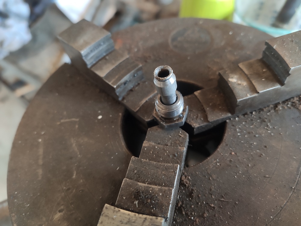

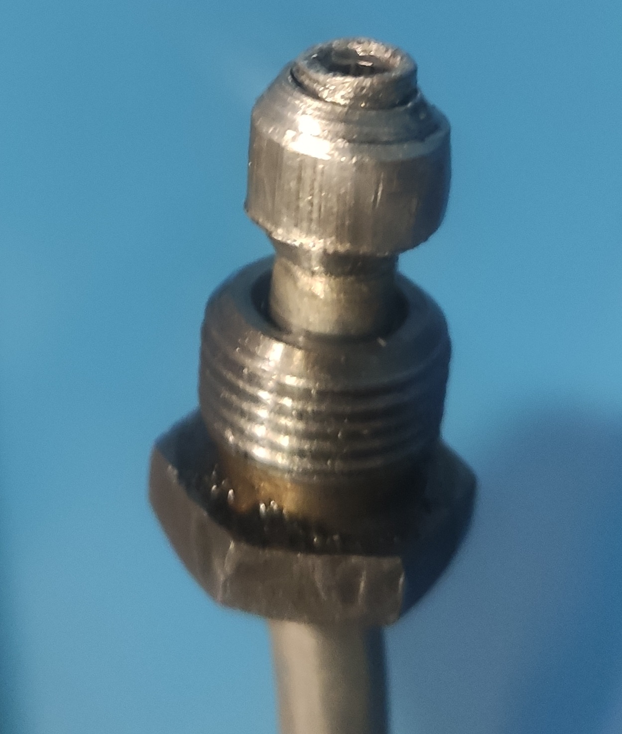

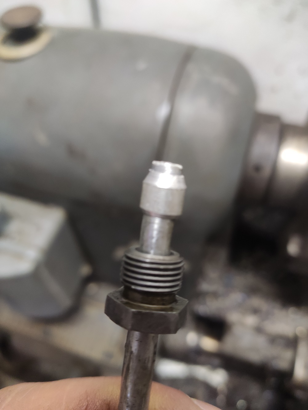

Povoloval jsem mazací trubičku a nevšiml jsem si, že se otáčí až další šroubení, ne to na trubičce. Takže se protočily dosedací kuželové plochy, které mají těsnit, a teď, i když to dorvu, tak mi to přes šroubení teče.
Co za čsn je tohle šroubení a jak se s tím má správně pracovat? Myslím tím, jak rozlisovat konec trubičky na ten těsnicí kroužek. Dá se ten těsnicí kroužek někde koupit? Asi bych ho teda mohl vyrobit, ale nevím úhel kuželu.
EDIT: Že by ten kroužek byl ČSN 137932? http://www.ydylstandards.org.cn/static/ ... 3_3125.pdf
EDIT: Takže to zase asi nebude žádná věda. Prostě vyrobit nebo koupit nový kroužek, odříznout zničený konec trubičky, dát nový kroužek a jedeme... Původně jsem myslel, že se ten kroužek prvně musí nějak na trubičku lisovat.

Ja som dával medenu trúbku konce mi spravili v servise. Kužeľ tam bol ako na Tom medzikuse ale netesnilo to bez neho. Tak som rozrezal m6 maticu alebo M5? Nastokol dotiahol a bolo.

Tak ta čsn, co jsem zmiňoval, to teda není, rozměry nesedí a materiál kroužku je hliník, ne ocel. Kroužek, který vzdáleně připomíná originál, jsem si vyrobil (místo 9 mm průměr jen 8 mm), konec trubičky, kterou jsem upnul do univerzály, jsem rozklepal tak, aby kroužek nemohl slézt. Asi to nebude úplně ono, protože šroub na trubce jde dotahovat co závit dovolí, jak se kroužek pořád deformuje, ale hlavní je, že to neteče. Hádám ale, že takhle zbastlené to je cca na jedno použití, víc povolení/utažení to nevydrží. Příště ten kroužek vyrobím se správným průměrem a úhly kuželu.
