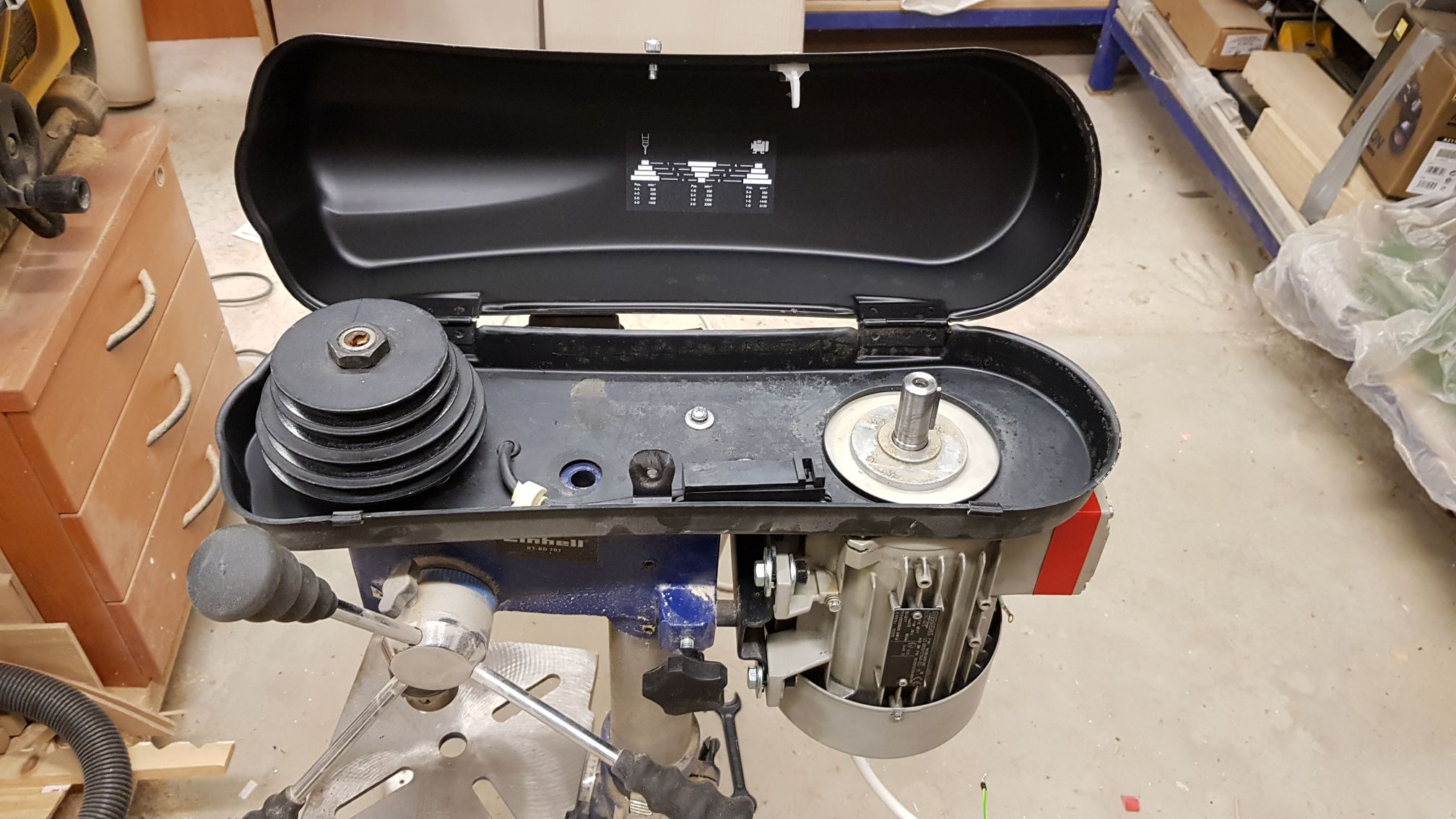

turnigy píše: 19. 1. 2021, 5:51 Počkaj keď Charon uvidí ten kábel :lol:
Nejen Charon... Tohle si říká o průšvih - samozřejmě, pokud nebylo vyfoceno jen testovací zapojení.
Asi záleží i na charakteru prací, ale mě by zavazel i takto umístěný měnič...

19. 1. 2021, 6:06
Zvracejiciho smajlika jsem nenasel :mrgreen:

19. 1. 2021, 6:11
xener píše: 19. 1. 2021, 5:55 mozes aj motor odfotit ako tam je ?
Myslíš takto?
Ten kabel chlapci omluvte, přijde ještě zkulturnit :)

19. 1. 2021, 6:14
Koukal jsem na video, a ty těmi tlačítky vypínáš komplet proud do měniče?
Můj měnič ještě docela dlouho po vypnutí chladí ventilátorem, tak nevím jestli až bude rozehřátý mu to bude dělat dobře.
Ale vlastně ani nevím jestli ten čínský měnič má nějaké nucené chlazení, a asi to nebude problém, pasivně bude chladit stále.

19. 1. 2021, 6:23
vypnout přívodem zatížený měnič ... je blbost.
To zapojení tam nech, pro bezpečnost při výpadku proudu.
Ale pro roztočení a zastavení motoru použij k tomu určené vstupy měniče. Takto o něj brzo přijdeš.
Tím navíc získáš možnost nechat měnič ten motor zabrzdit.

StoupaCZ píše: 19. 1. 2021, 6:14 Koukal jsem na video, a ty těmi tlačítky vypínáš komplet proud do měniče?
ten menic ma 2 4 alebo 5cm ventilatory na chladici

19. 1. 2021, 7:29
Tenhle 1,5kW měnič má jen jeden 40mm venťák.
Řekl bych, že tu funkci "power on forward" tam nechám zapnutou (jinak by ji tam nedávali, kdyby to bylo na škodu) s tím, že vypínat to budu holt dvoufázově.

19. 1. 2021, 8:35
LSoft píše: 19. 1. 2021, 7:29 Tenhle 1,5kW měnič má jen jeden 40mm venťák.
Tahle "funkce" se používá třeba u velice kritických čerpadel kde musí ihned po zapnutí najet.
V mé praxi jsem to použil 4x z několika set instalovaných měničů.
Podobnou úpravu jsem dělal v práci, měnič je v rozvaděči vedle vrtačky, její ovládání zůstalo zachované.
Tedy funguje klasické start stop jen ovládá měnič (pro stop jsem musel přivést napájení přídržného magnetu co zajišťuje vypnutí při výpadku proudu)
Vedle ovladače 0/1 jsme dali nastavovací kolečko rychlosti.
A ten rozvaděč není pro srandu, špóna může letět různě tedy i do svorkovnice měniče s krytím IP20.

19. 1. 2021, 10:28
Ještě by se tam hodil nožní spínač na reverzaci, kvůli závitování.

20. 1. 2021, 6:48
pro závitování bych tam přidal obyč relé jako paměťové a 2 koncáky + šlapka když už tak už no a přepínač na volbu funkce závitování to relé by tam ani být nemuselo záleží jaké jsou možnosti měniče

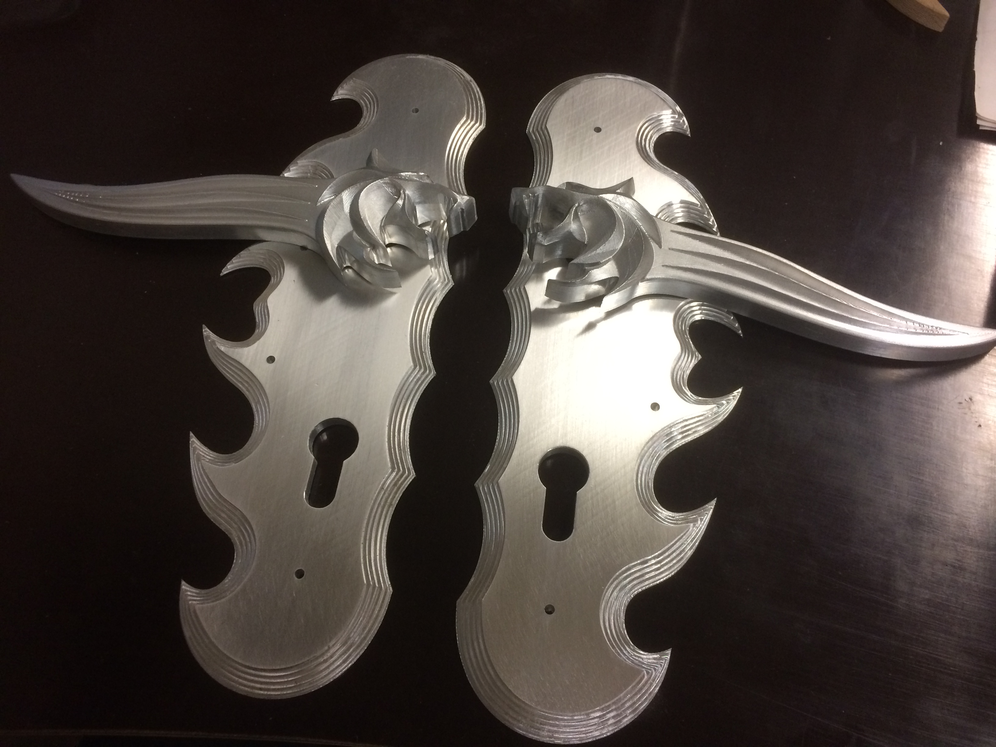

Lidi si stezovali ze prej mam houby kliku od vrat.
Ja jim dam houby kliku od vrat... :evil: :D

20. 1. 2021, 4:19
Je to krásné, není to ale nebezpečné, aby se o to někdo nezranil? Připomíná mi to čínské a japonské bojové nástroje, tak proto ten dotaz...

Pipik píše: 20. 1. 2021, 4:16 Lidi si stezovali ze prej mam houby kliku od vrat.
Doufám, žes to neodjehlil :mrgreen:

20. 1. 2021, 4:41
Je to pastva pro oko, ale nechtěl bych na ní upadnout.
