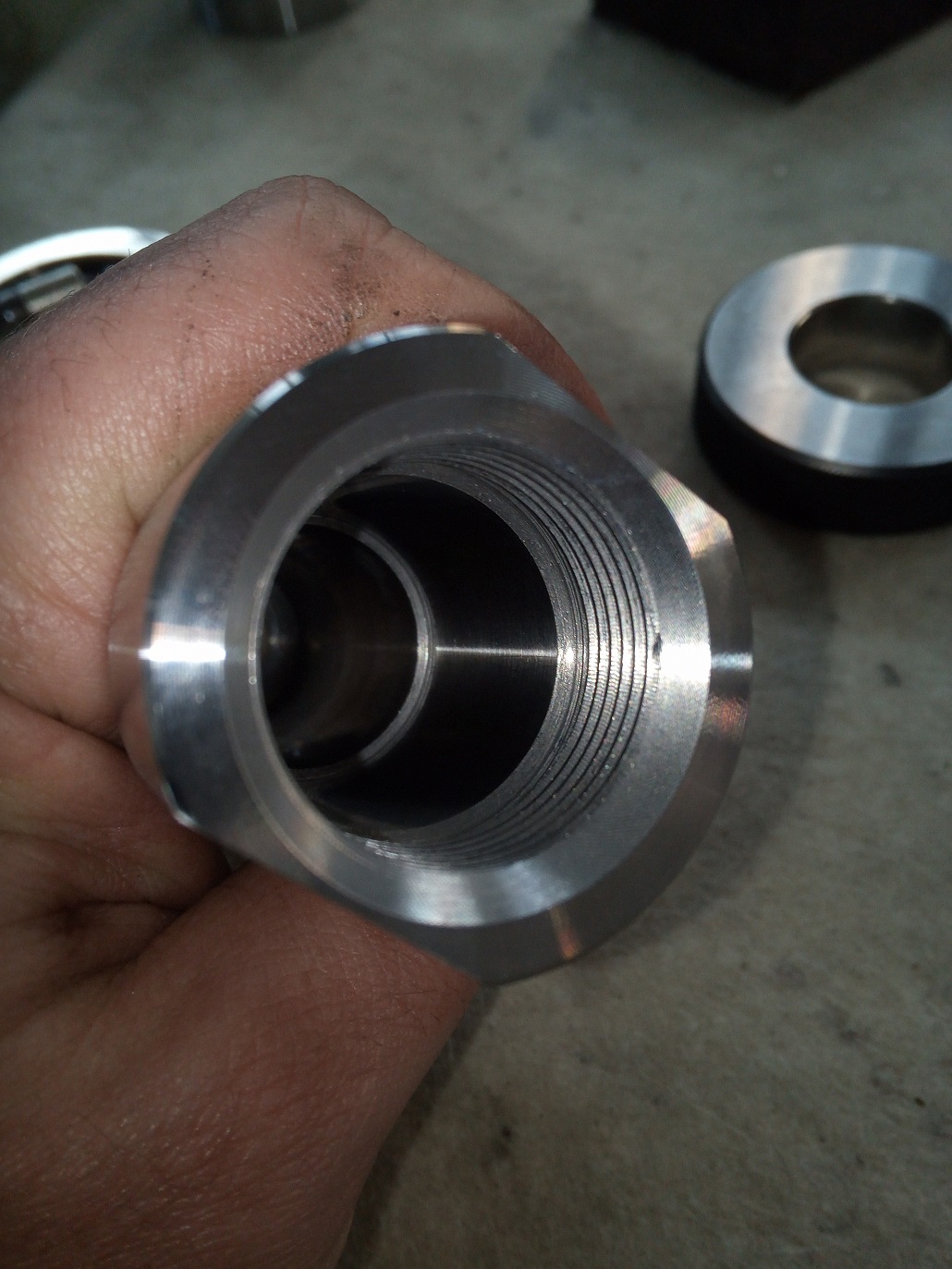

Dnes som mal prvý krát zapnuté vybrusovacie vreteno po GO. Na moje prekvapenie ide po(). Diery 25H7 z 15142, a 24H7 z 11523.

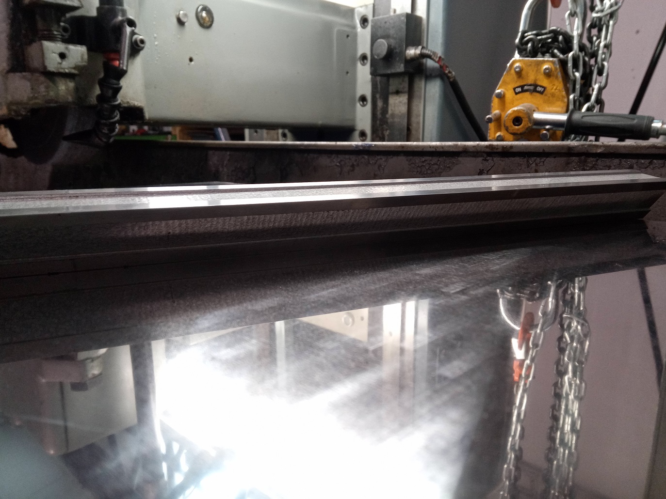

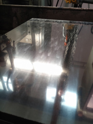

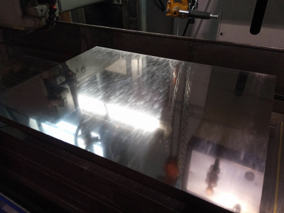

A dnes tiež brúsená liatinová doska pre člena fóra, šírka 440mm. Celkom obstojne to dopadlo. Tretia fotka aj s linejkou.

Pekné, škoda že si daleko, aj ja by som na jednej doske potreboval spraviť také zrkadlo (možno aj na dvoch)

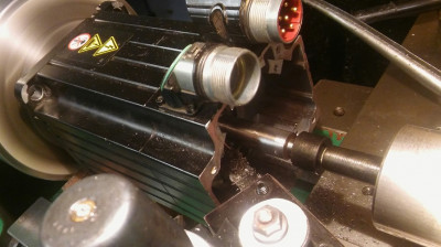

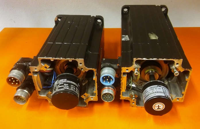

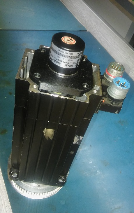

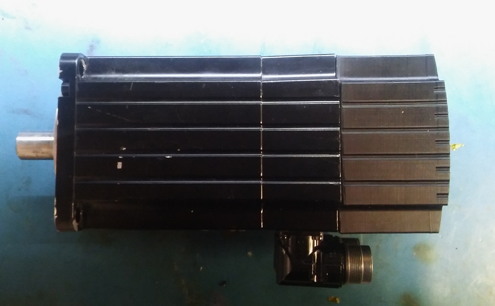

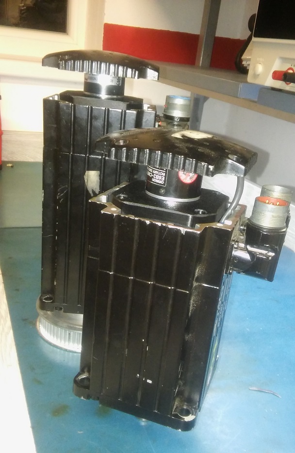

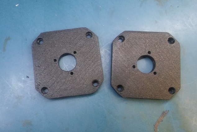

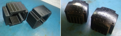

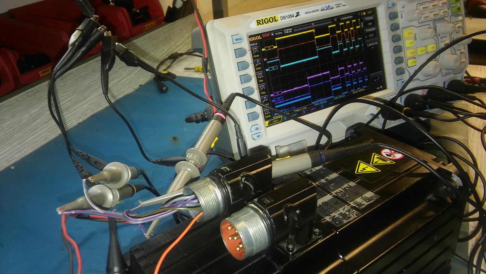

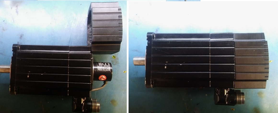

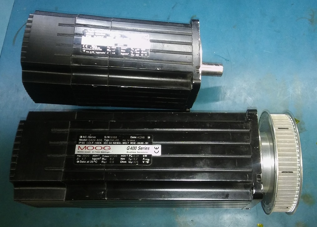

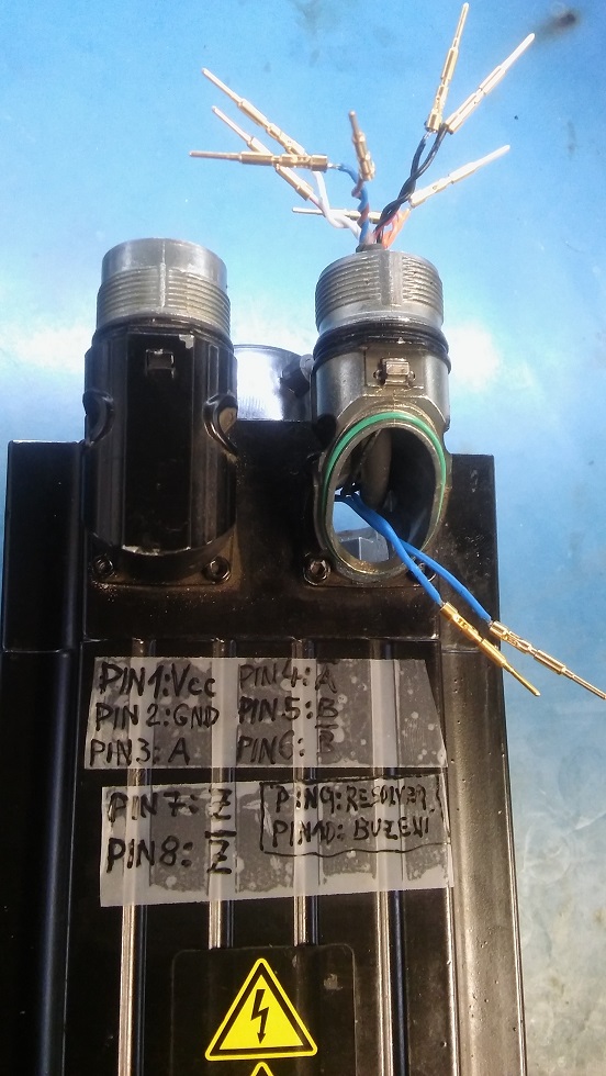

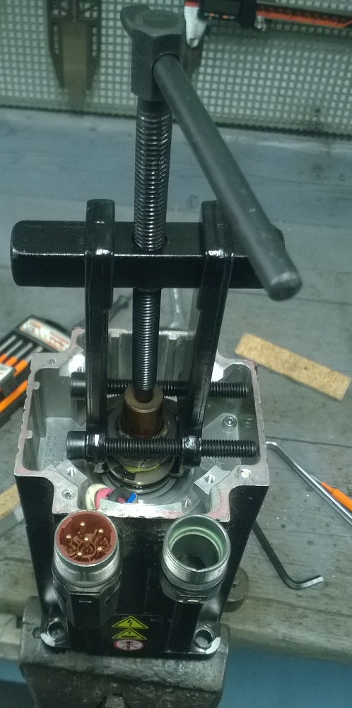

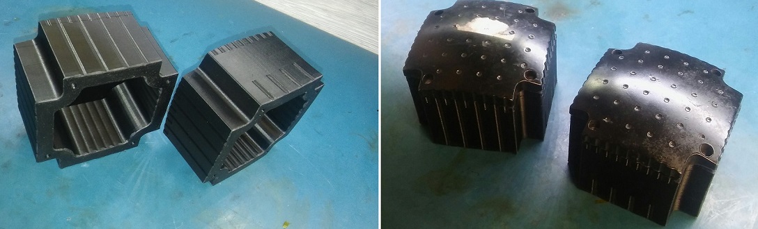

Rychla predelavka starsich analogovych serv s resolvery na inkrementalni enkodery.
