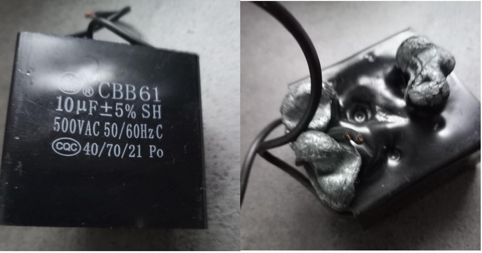

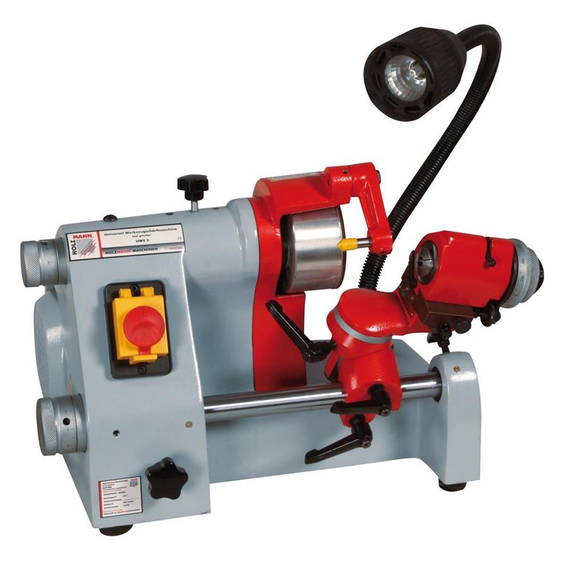

Včerejší asi hodinová práce na brusce klon této (jiná barva, stejný prodejce):
Po vypnutí už se nerozběhla, motor jen hučí. Otočit na záda, sundat spodek. Kde je sakra kondenzátor k jednofázovému motoru? No, ve svorkovnicové skříňce přímo na motoru. Taková kompaktní konstrukce
. Vešel se tam akorát, jen výška je o trochu větší, než vnitřek krabičky. Ale trocha hrubého násilí není fašizmus. Přitom kolem motoru je v soklu místa habakuk. Vyvést se dá volnou dírou pro průchodku.
Kondenzátor 10 mikro, měřím 0,5 mikro. Vlastníkům brusky doporučuju koupit jeden do zálohy, nebo rozebrat a vytáhnout ze svorkovnice, dokud funguje.

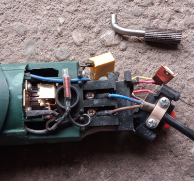

Zárohová fréza
, škoda že to odes*ala fortuna.
Mě se tohle stalo se 16kou /60cm vrtákem do dřeva na 10m žebříku, sbíječku za 10kKč se mi pustit na zem nechtělo, vrtal jsem jednou rukou takže to hned taky vypnout (pustit prsty z vypínače) nešlo, byl jsem dobitej jak od Sborova

To su tie cinake kondiky co su o 1/2 mensie ako znackove. Akurat znackvy podobnych rozmerov ma o 1/2 mensie napatie.pafik píše: ↑3. 12. 2022, 12:01 Včerejší asi hodinová práce na brusce klon této (jiná barva, stejný prodejce):
Po vypnutí už se nerozběhla, motor jen hučí. Otočit na záda, sundat spodek. Kde je sakra kondenzátor k jednofázovému motoru? No, ve svorkovnicové skříňce přímo na motoru. Taková kompaktní konstrukce. Vešel se tam akorát, jen výška je o trochu větší, než vnitřek krabičky. Ale trocha hrubého násilí není fašizmus. Přitom kolem motoru je v soklu místa habakuk. Vyvést se dá volnou dírou pro průchodku.

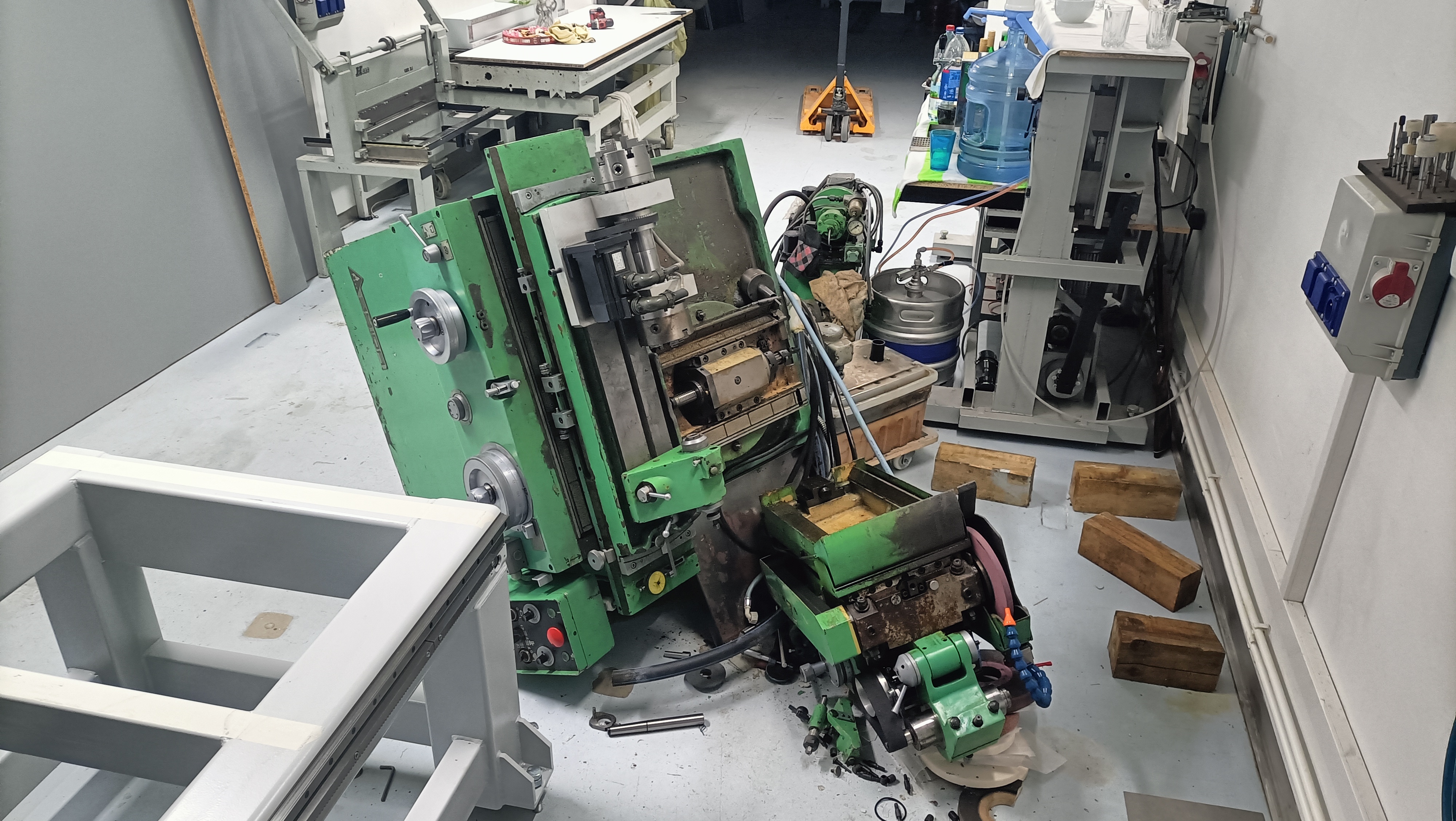

Uz vim ze priste takovou kravinu neudelam.
Proste jsem se zase nechal do neceho dotlacit nejakym nekompetentnim manazerem a sam jsem se nezachoval o mnoho lepe. Ale ponaucil jsem se. A to spousta lidi neumi...
Neboj, jsme občas průkopníky slepých uliček. Příště uděláš jinou (neb jen blbec opakuje stejné chyby)
