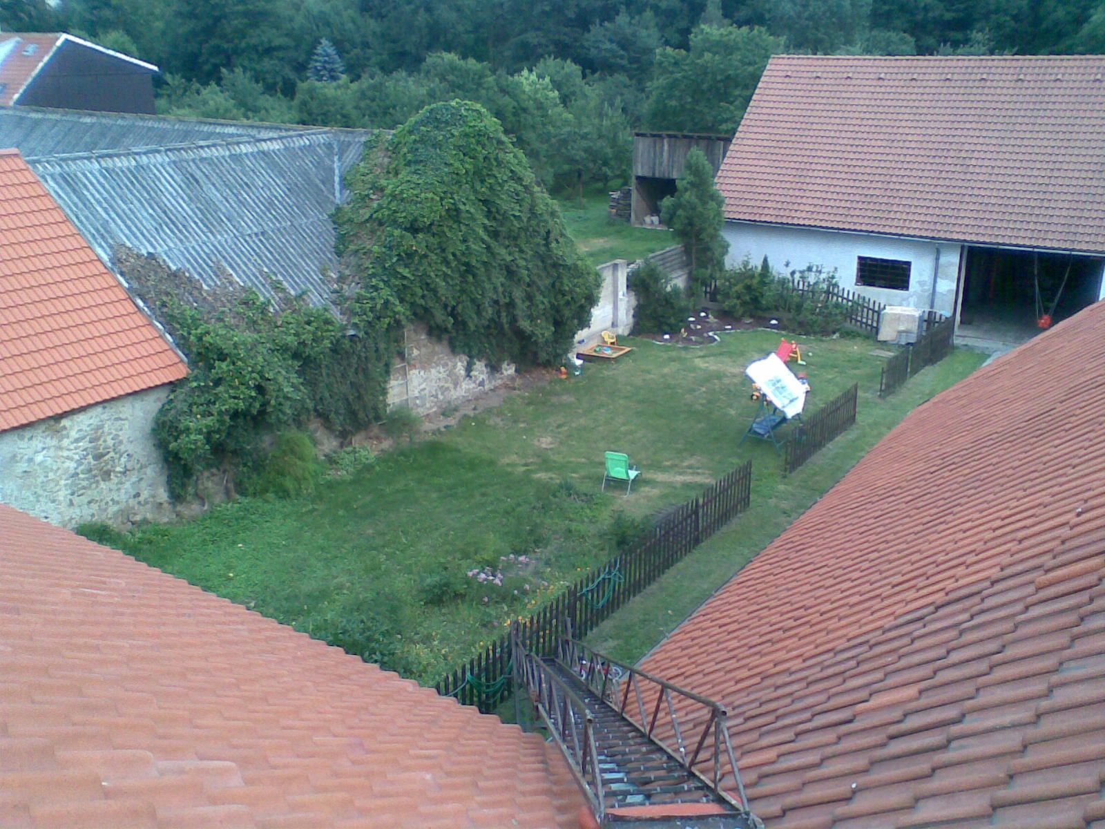

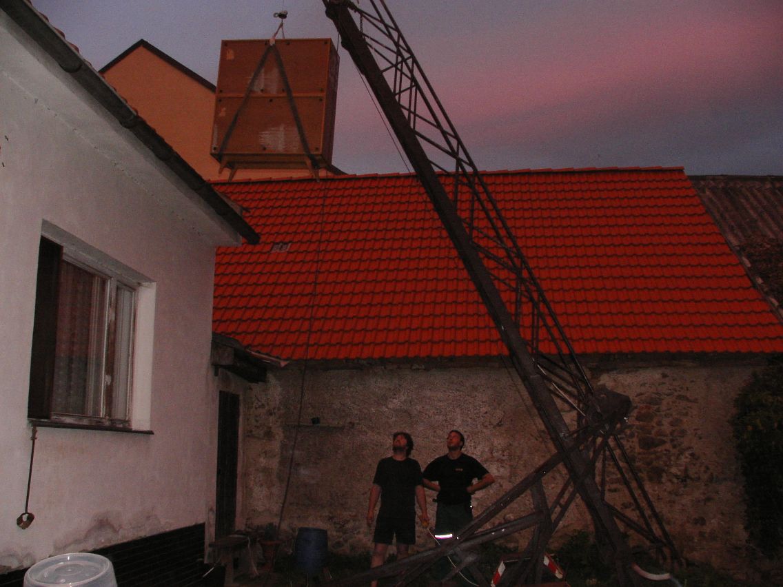

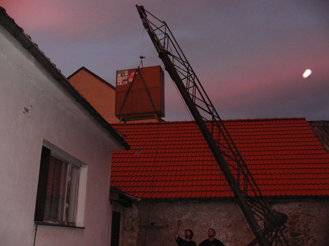

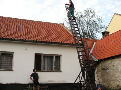

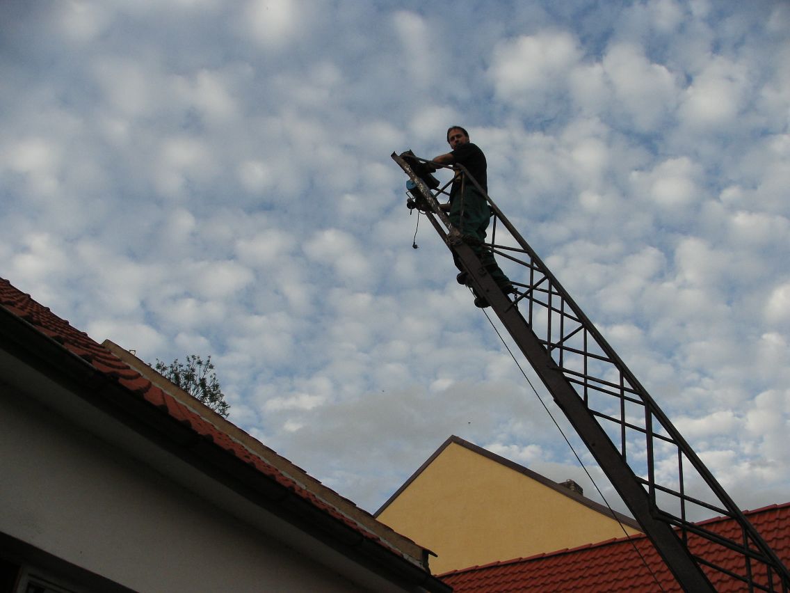

Jeřáb snadno a rychle :D To je u nás zase taková komedie, stěhuje se hafo almar na půdu a po schodech je to moc daleko a komplikované.
Nosnost víc než 100kg - na nábytek dostačující.

Základní pozice - ruce v bok..... Pat a Mat...... :D :D :D
Ještě rozebrat kus střechy, aby se to na tu půdu dostalo. :wink:

Ale zasee jsme se pěkně prostřídali v té pozici, na druhé fotce mě zachránilo že držím ovladač :-)

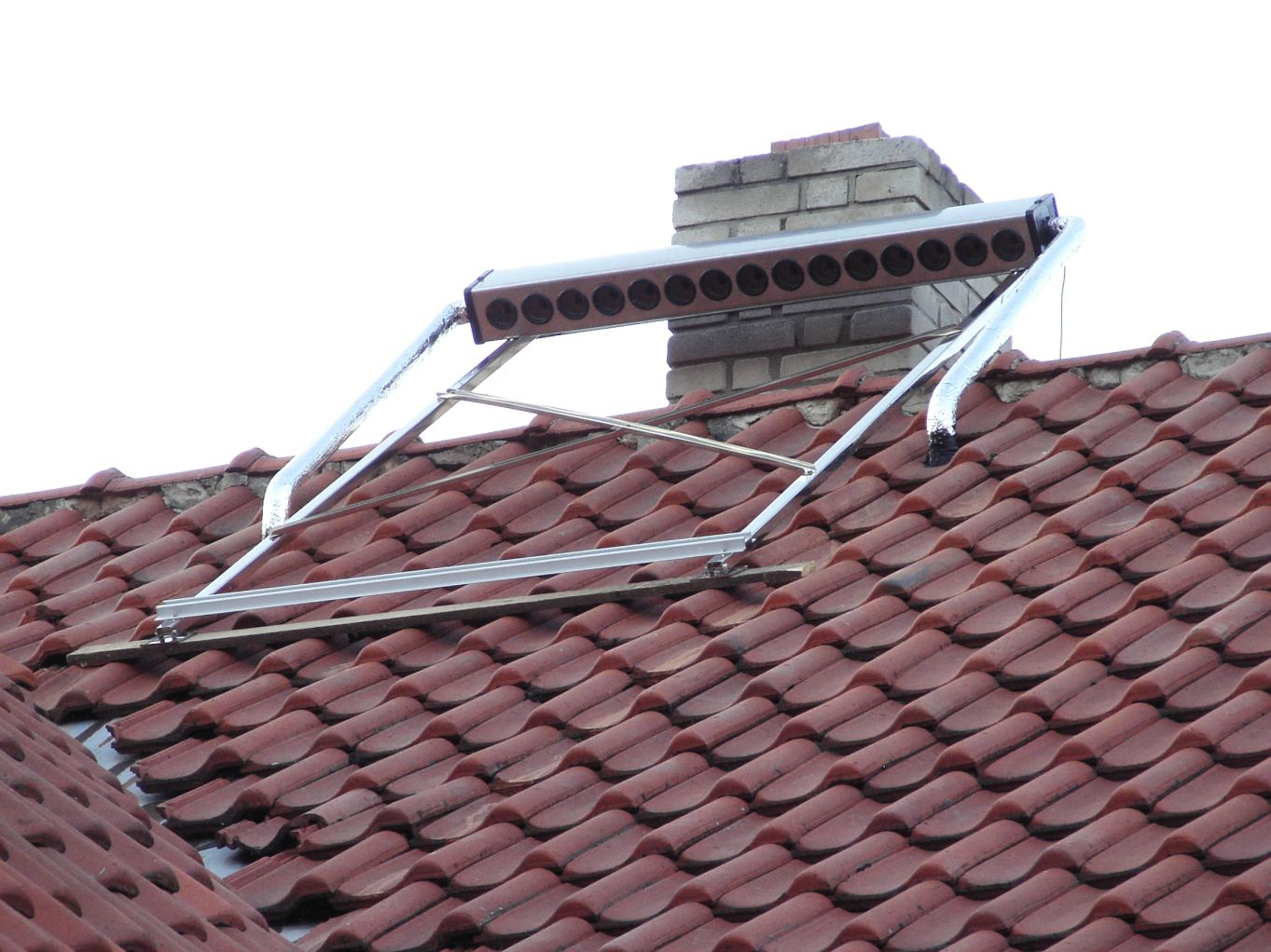

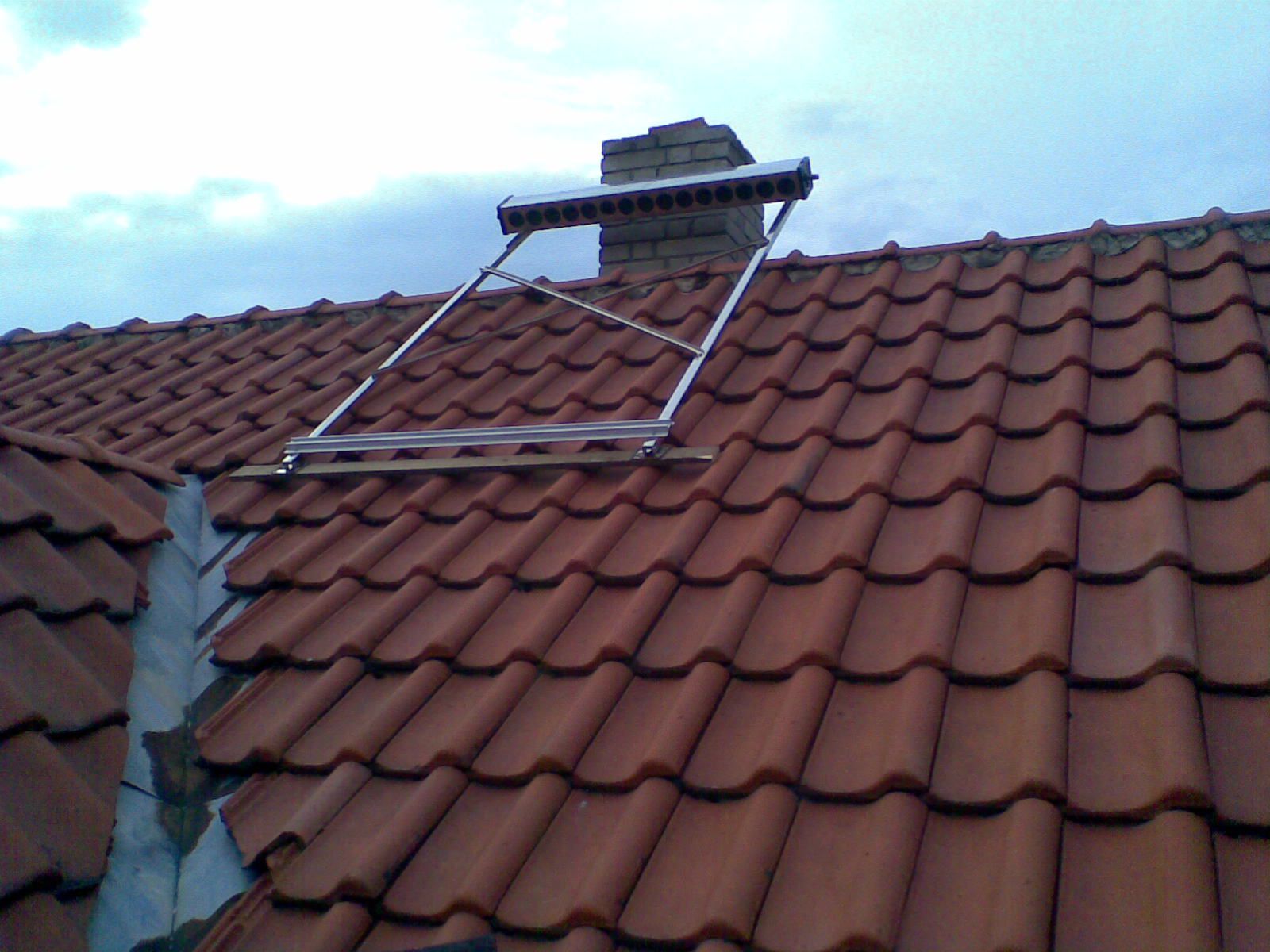

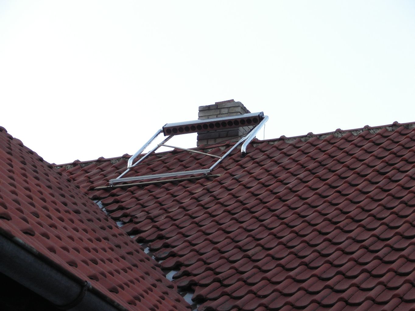

instalace panelu se konečně začíná hýbat
magi
Příspěvky: 2741
Bydliště: Třebíč
7. 7. 2012, 11:22
Tak xindl už je tam nahotovo, lepší počasí na tuhle práci jsem si nemohl vybrat. To nejhorší je za mnou, v Pondělí to dorazím až k bojleru.
Trubice se nasadí, až bude systém naplněný a funkční, zbytečně by se to nahoře vypalovalo.
Jdu si udělat dnes poslední požární hlídku na půdu, pač se tam pájelo autogenem mezi tunama prachu a pavučin.
