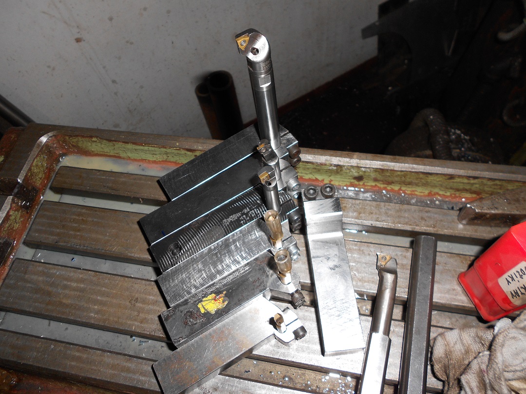

Držáky na malé nožíky do otvoru. Doteraz som to kadejako vložkoval, puzdroval do väčších držákov. Včuľ to bude kapku lepšie :)

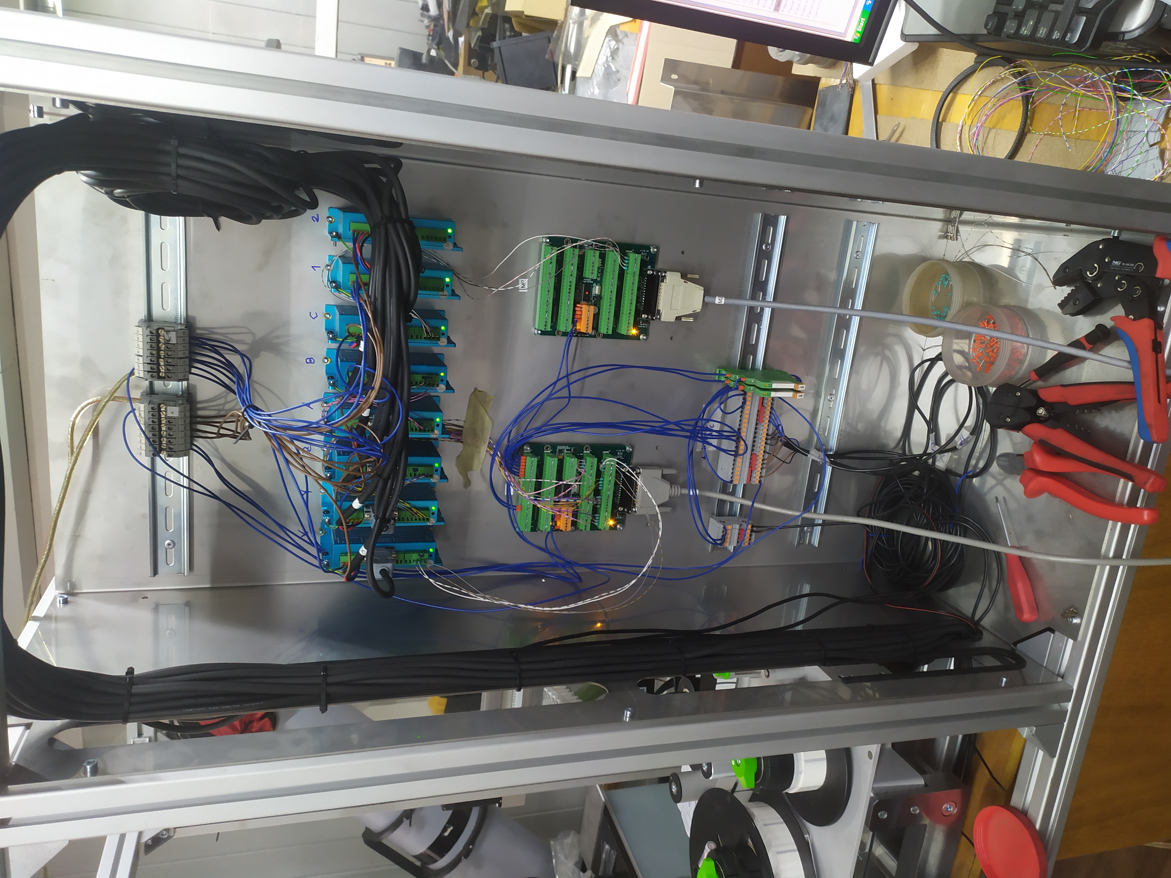

Onehda tu bylo tema jak pouzit linuxcnc na necnc aplikace. Tak se taky pridavam.

to je dobrý nápad. takto to nezaberá 2 pozície v nožovej hlave. ako sa to chová pri tom väčšom noži pri tak veľkom vyložení?

Robokop : Ale veď aj toto je CNC ... computer numeric control :) a dokonca ešte komplikovanejší ako bežné CNC-čko.

Nebadám nejaký rozdiel medzi klasickým upnutím noža v nožovke, a v takomto držáku. Je pravda, že na väčšie nože je ten držiak trochu zosilnený (je origo). Výhoda je, že bez podkladania je v strede, a ľahko sa dá vysunúť iba toľko, koľko je treba aby zbytočne nechvel, a tiež tá úspora miesta v nožovke.

No ty brdo, to je docela slusna myslenkova vyzva :-) To se taky necham poddat :-)

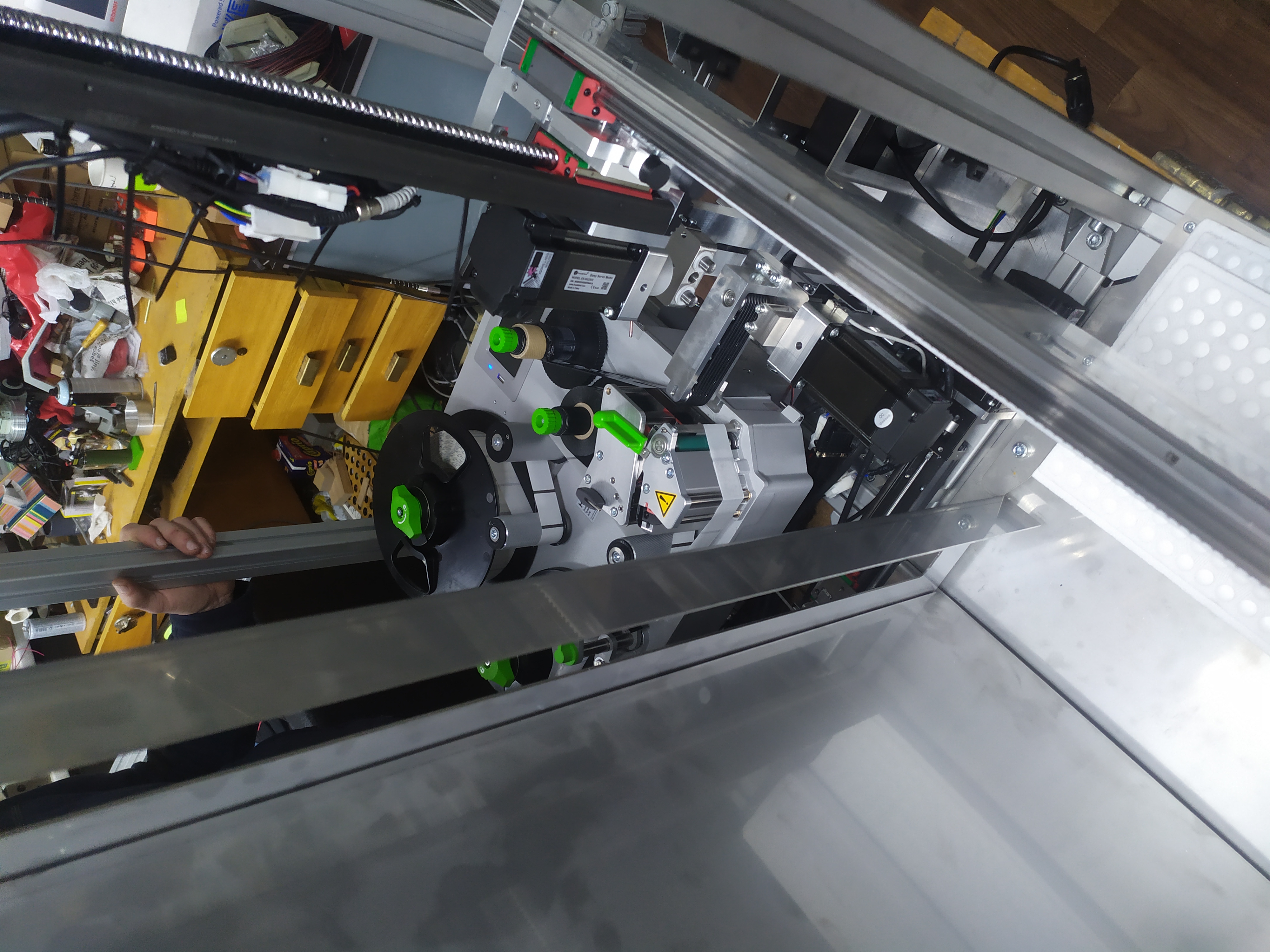

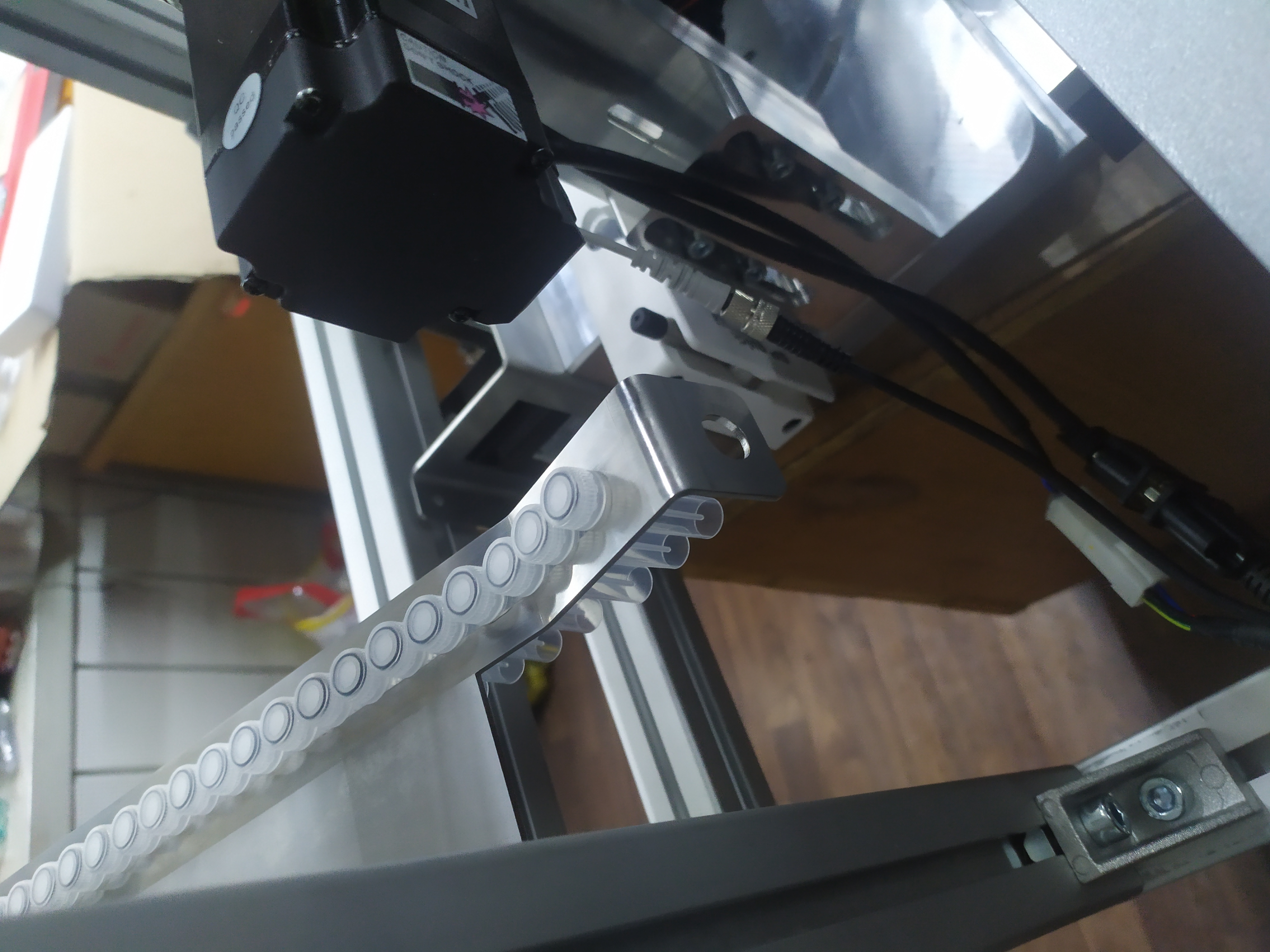

etiketovací linka na vakcínu sputnik

Docela blizko. Plnicka a etiketovacka zkumavek na testy. Jo a jinak ty easy serva tj. Krokace s encoderem od leadshine jsou dost mizerie. Mel jsem trvat na tech yako.
Příspěvky: 8472
5. 2. 2021, 4:10
Vypadá to dost dobře :)
