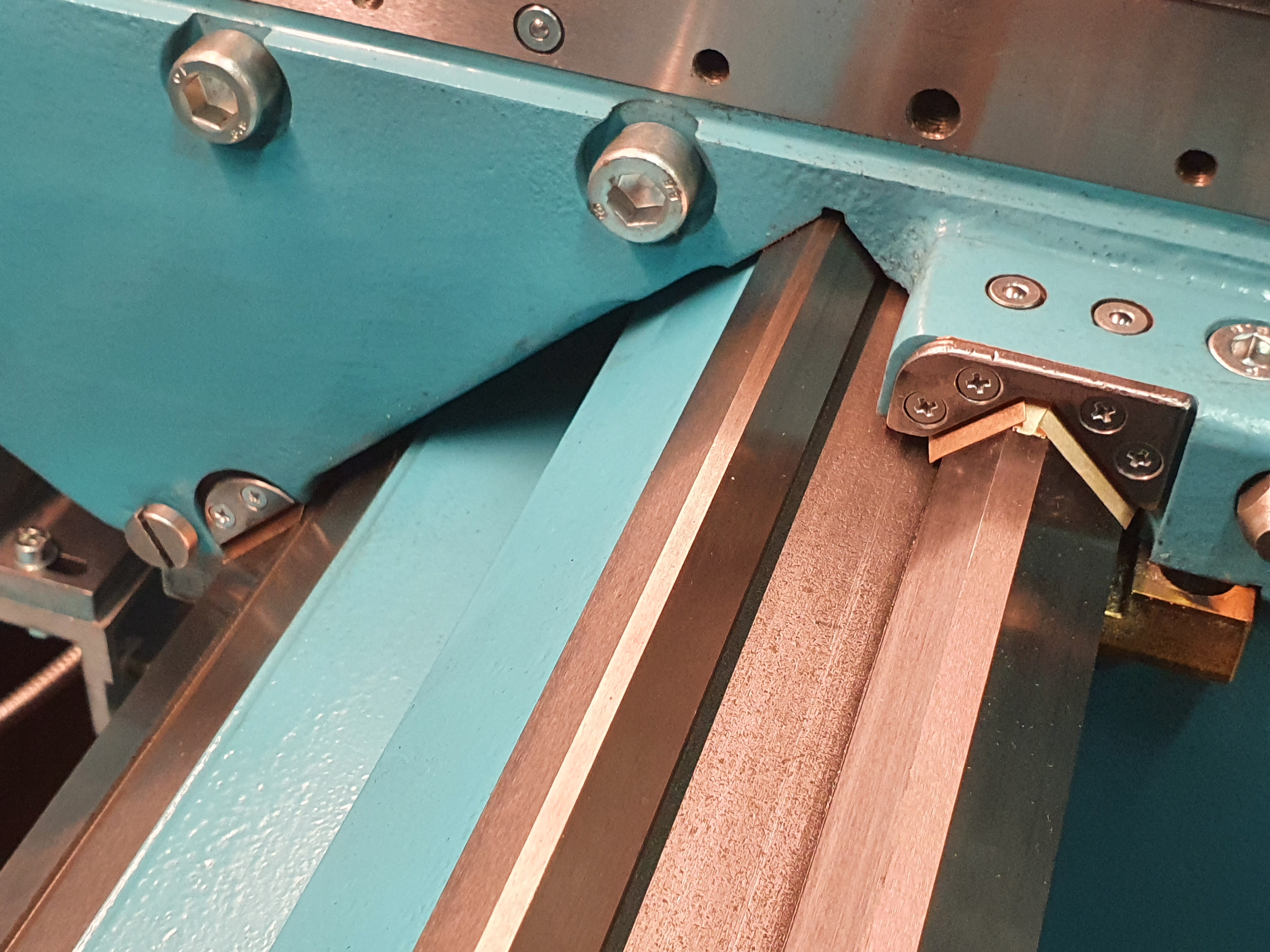

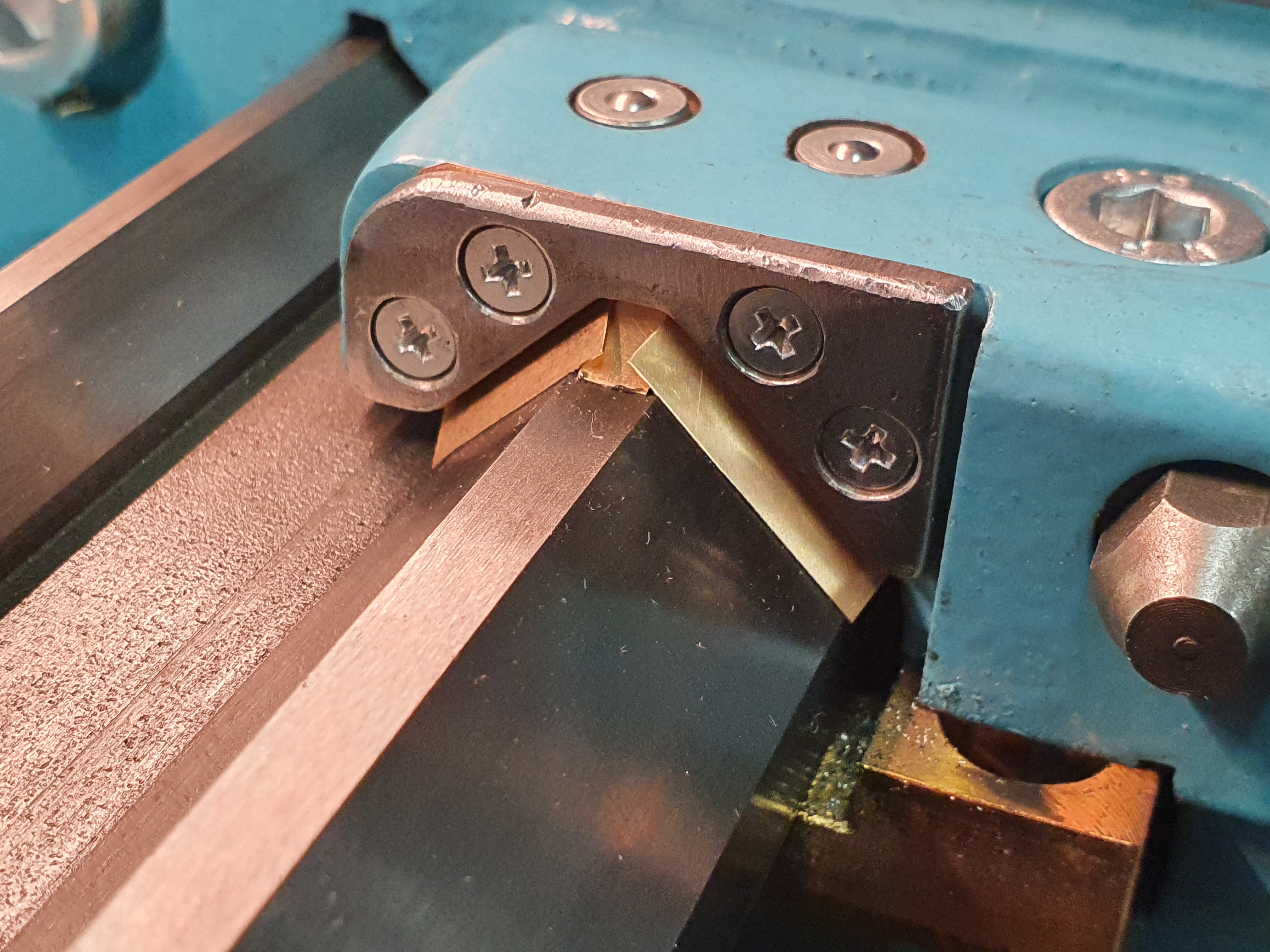

6. 2. 2021, 4:56
Konečně stírátka na SMko :D Pakec neskutečnej, horní musí být ze třech kousků. Dělám je z fosforbronzu 0,2 mm, mám i 0,25 ale to už bylo silné, ta nula dvojka je akorát. Stírají jak o život, paráda :!:

6. 2. 2021, 6:46
To caka aj mna :D akurat neviem aku mam hrubku toho plechu. Zda sa mi ze az 0.5mm.

Charon píše: 6. 2. 2021, 4:56 Konečně stírátka na SMko :D Pakec neskutečnej, horní musí být ze třech kousků. Dělám je z fosforbronzu 0,2 mm, mám i 0,25 ale to už bylo silné, ta nula dvojka je akorát. Stírají jak o život, paráda :!:
Dobrá práce. Stírátka a mazání hodně lidí podceňuje. Já je na S28 taky měnil, včetně filců a nedá se to srovnat. Občas to přepísknu s mazáním a než začnu dělat, musím všechno otřít, protože je to naložené v oleji jako sardinky. :)

6. 2. 2021, 7:23
Britte díky! Na smku vynechali tvůrci filc, je tam jen kov. Já když to měl rozebrané, vyčistil jsem všechny mazací kanálky a osadil všude nové mazničky. Stojí pár kaček a pár minut namazání, a myslím že mě přežije v slušném stavu :D
