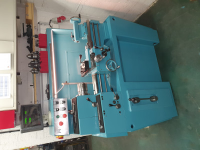

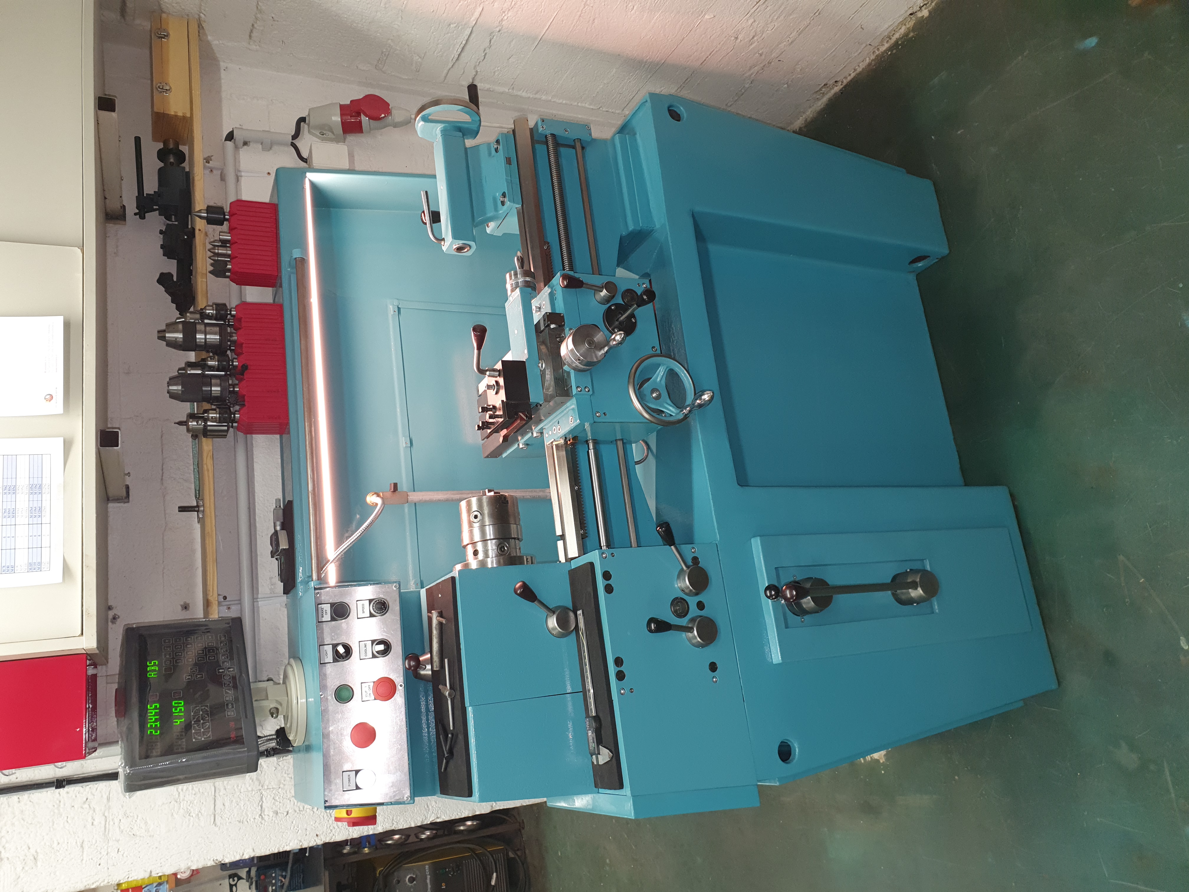

Jinak vážně, prohlašuji dílo za dokončené, no ještě štítek rychlostí a posuvů...

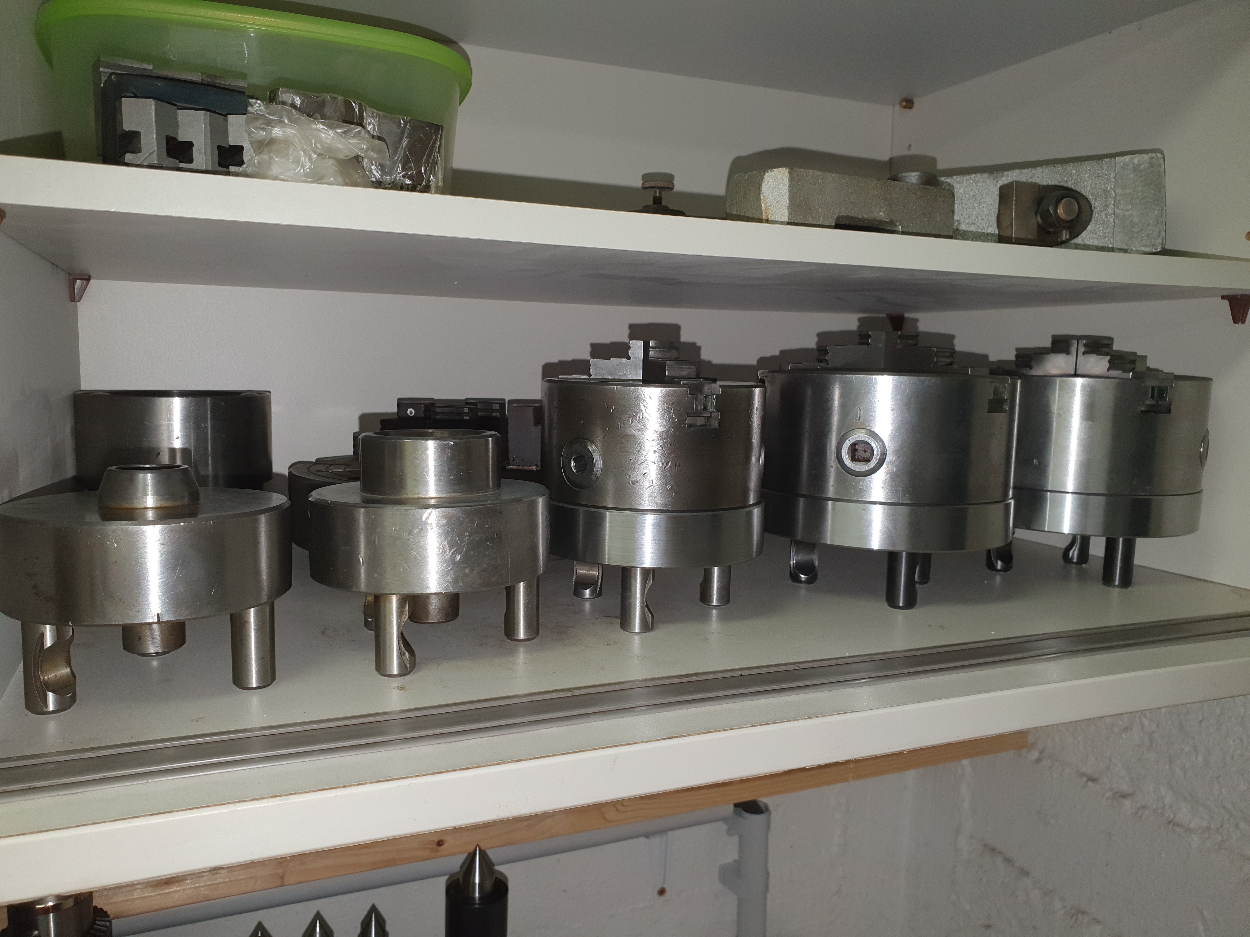

Je na něm rok práce, sice ne souvislé, přesedlal jsem ještě na magnetku, ale rok mi to trvalo :cry: jako info pro stejně postižené. Čekám ještě na nové camlock trny do lícní desky, podařilo se ni sehnat origo desku, jen si někdo nahradil camlock trny šrouby, naštěstí bez zásahu do desky. Když nebudou, budu vyrábět, ale jednodušší je sehnat :mrgreen: Ještě plánuju 160/3 univerzálu, pokud byste někdo měl novou nebo zachovalou, mám zájem. Chci ji pro občasné nestandartní velké věci, co kamarádi donesou a chtějí to hned :roll:, nebude ta kráva na něm furt.

Jako nový! Obrázek

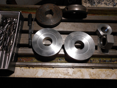

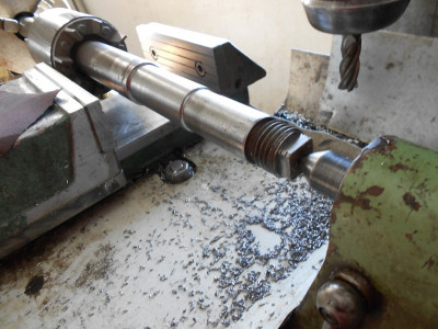

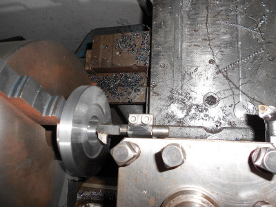

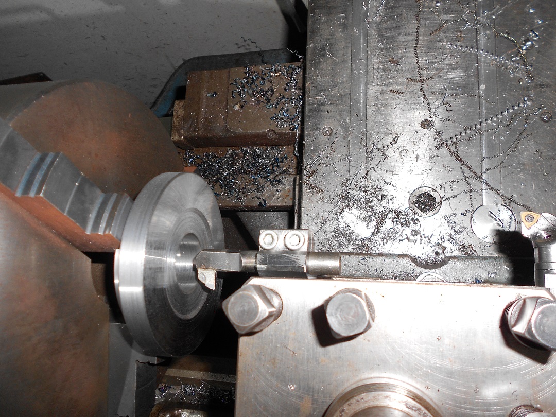

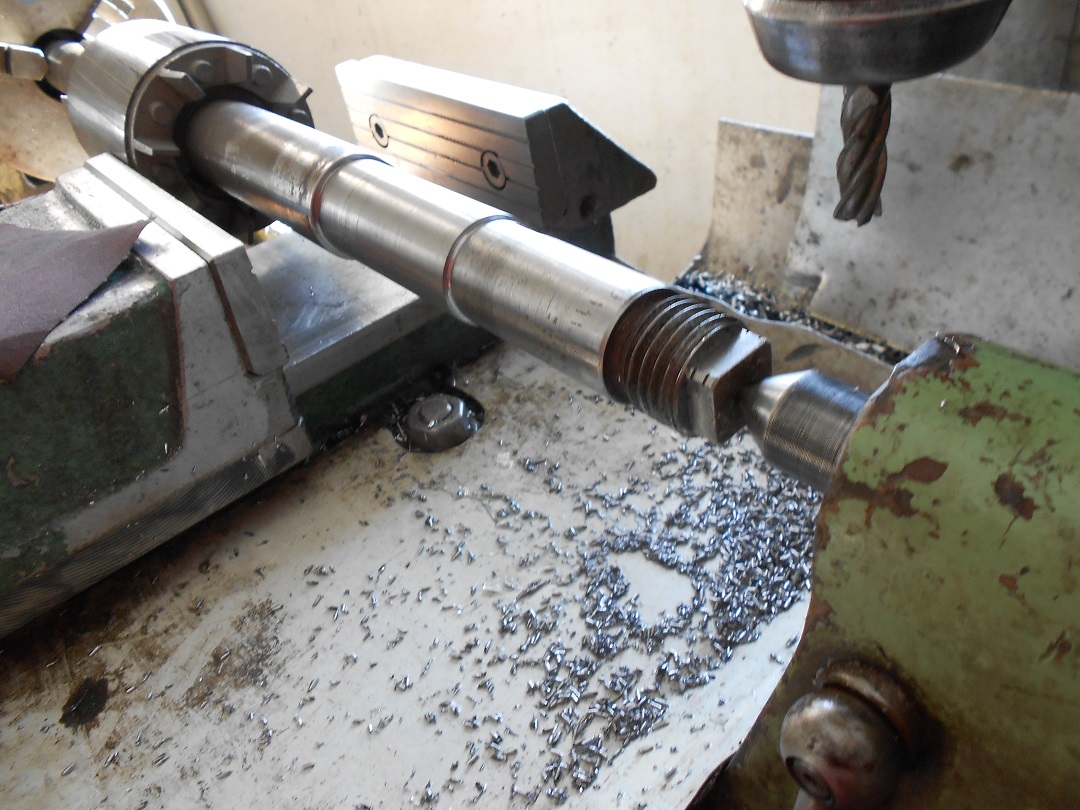

Výroba prírub na brúsku. Staré už boli zošlé vekom, tak som vytočil nové. Pôvodné mali drážku na pero, a na jednej boli otvory na zaistenie pri manipulácii, to sa mi nezdálo moc šťastné riešenie. Perko tam nedám, nechal som cca dve stovky na narazenie, a na zaistenie som toť ofrézoval na koncoch hriadeľa 4-hran. Tie držáčky na nože do otvoru sa osvedčili, len ešte musím zopár vyrobiť na priemer 5 a 20 mm.

..stym nožičkom zarovnavaš na jedno upnutie aj to zadne čelo však?

Ano, je to taký zárohák :D

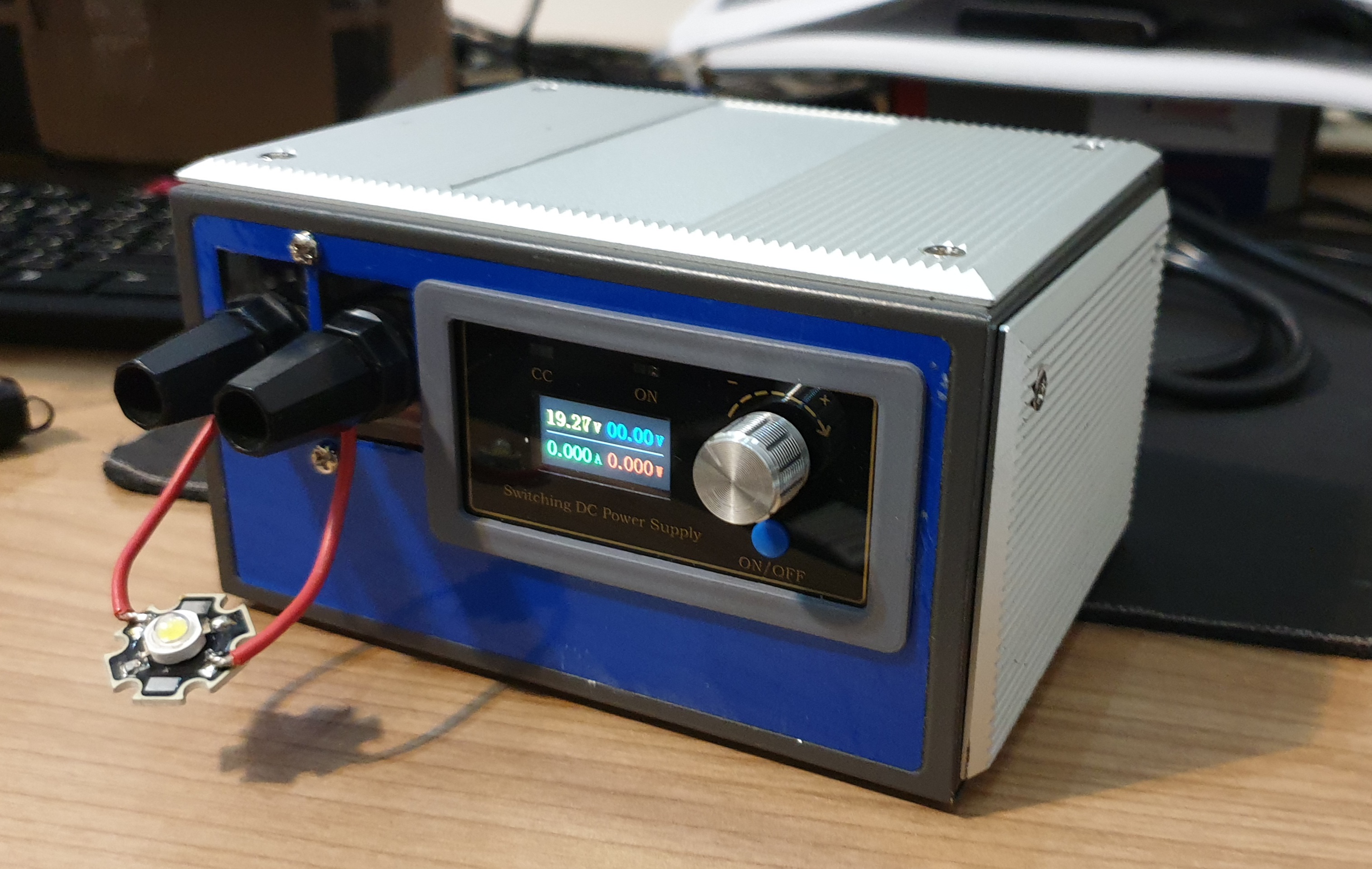

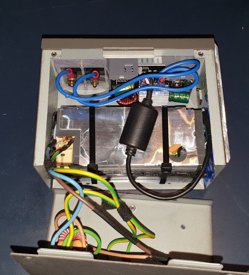

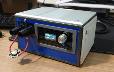

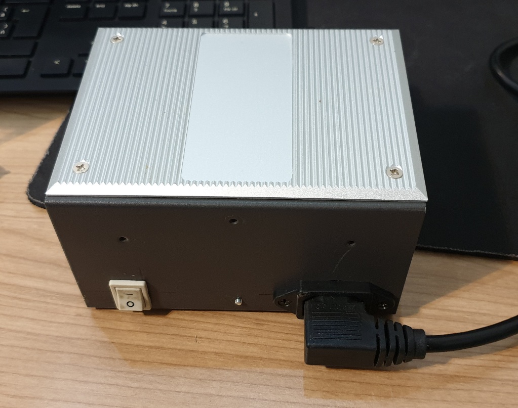

Dnesne bastlenie, step up/down menic s prudovou limitaciou. 1,8-32V, 4A. Napajanie 19V zdoj z nb.
Ovladanie laguje, ale za cenu 9eur na moje potreby postacuje.

gekonko píše: 7. 2. 2021, 6:43 Dnesne bastlenie, step up/down menic s prudovou limitaciou. 1,8-32V, 4A. Napajanie 19V zdoj z nb.
neprehnal si to s hrubkou tych silovych kablov ? :) to mas tak na 60A
