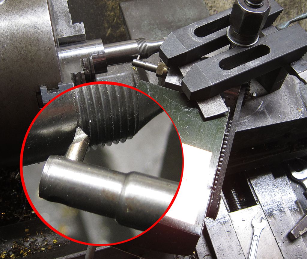

Dneska jsem potřeboval říznout závit 25x1,5 do trochu houževnatějšího materiálu. Očko takového rozměru nemám, nůž to trhal, tak jsem ten závit frézoval suportovou frézkou. Vybrousit nožík dalo trochu přemýšlení, frézka je slabá, tak to chvíli trvalo, ale výsledek je slušný :)

Ještě doplň čas, to asi nebylo tak rychle když to vidím.

Přesně už to nevím, jel jsem to postupně asi 5x při ručním otáčení univerzálkou v už částečně orvaném závitu po tom noži. Ona je ta frézka hodně slabá a tak když vezmu větší šponu, tak se zastaví :?
Ale někdy není čas rozhodující :)
http://www.jova1.cz/dilna/mala_frezka/mala_frezka.html

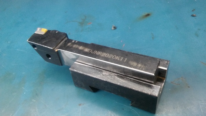

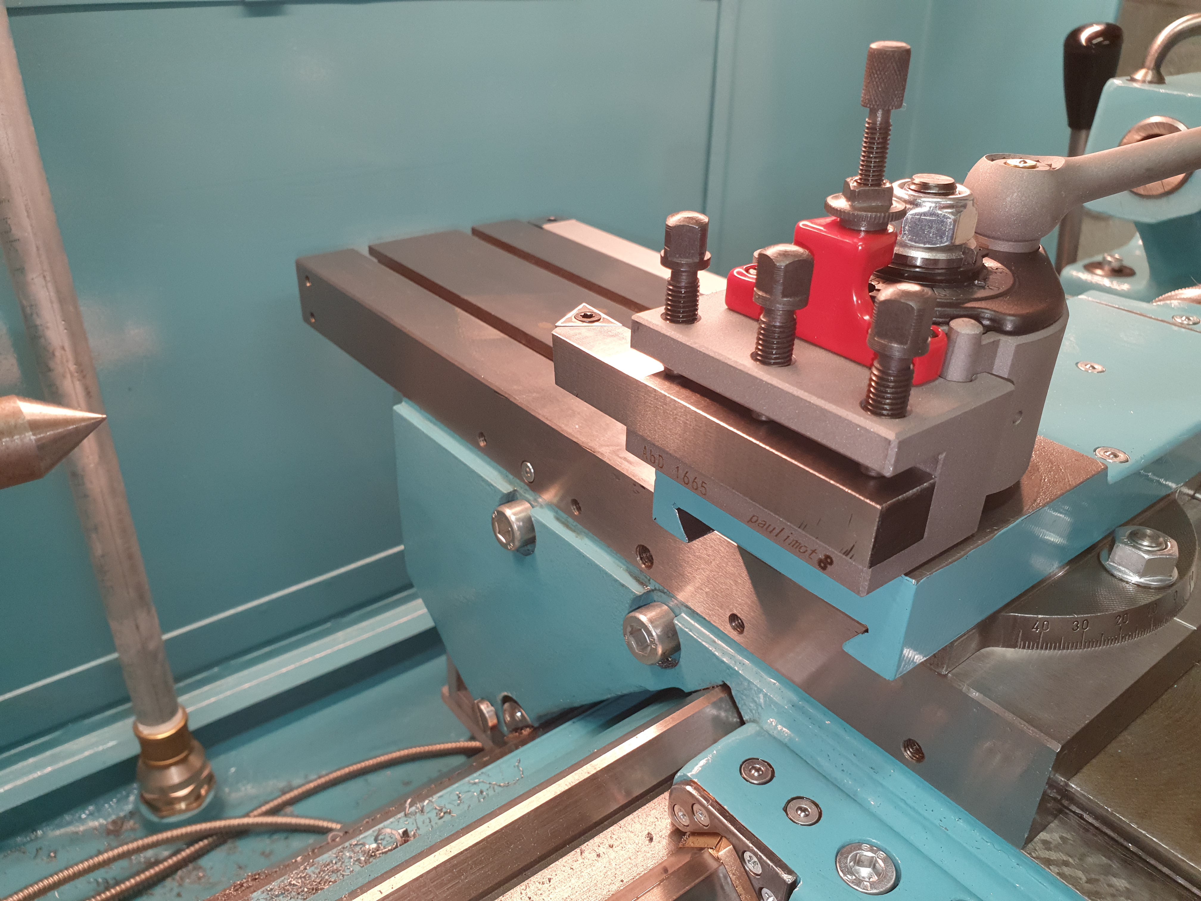

Charon>jasny, toho se vubec neboj. Vsak to bylo celkem blato, ne? Snizoval jsem tech cinskych uz dost a ani jeden nebyl opravdu tvrdy, jako byvaly treba ceske Narexy. Ted jsem delal jeden (20x20 do AXA QCTP drzaku) i na gumove vrtackofrezce po asi milimetru...a slo to taky. Na brouseni kaslu, to bych se uz musel hodne moc nudit. :D

To ja frezoval nejake znackove a pak cinske a ty cinske paradoxne prekvapili.

Ahoj prvni blato, druhy blato, treti tvrdej jak sviňa a dvacitka freza v tahu :cry:

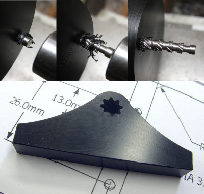

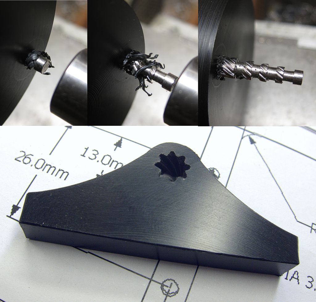

Další bastl u kterého čas nehrál roli, aneb jak udělat atypickou matku z POMu.

Dobrý, ten protlačovací trn si vyráběl že ano? :D

Ten protlačovací trn je zbytek té závitové tyče. Jen jsem ho „stromečkovitě“ zúžil a nadělal tam drážky, do kterých se zachytává vytlačovaný materiál. Pro prvním protlačení je matice tak těsná, že s ní nejde pohybovat, musí se ještě několikrát protlačit, aby vznikla patřičná vůle.

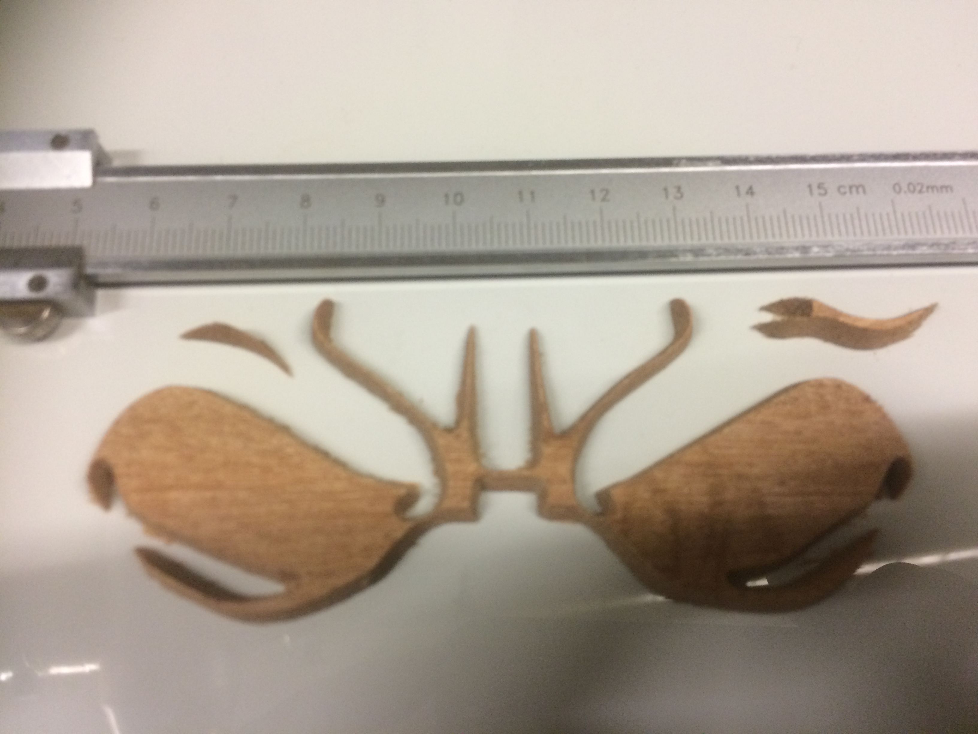

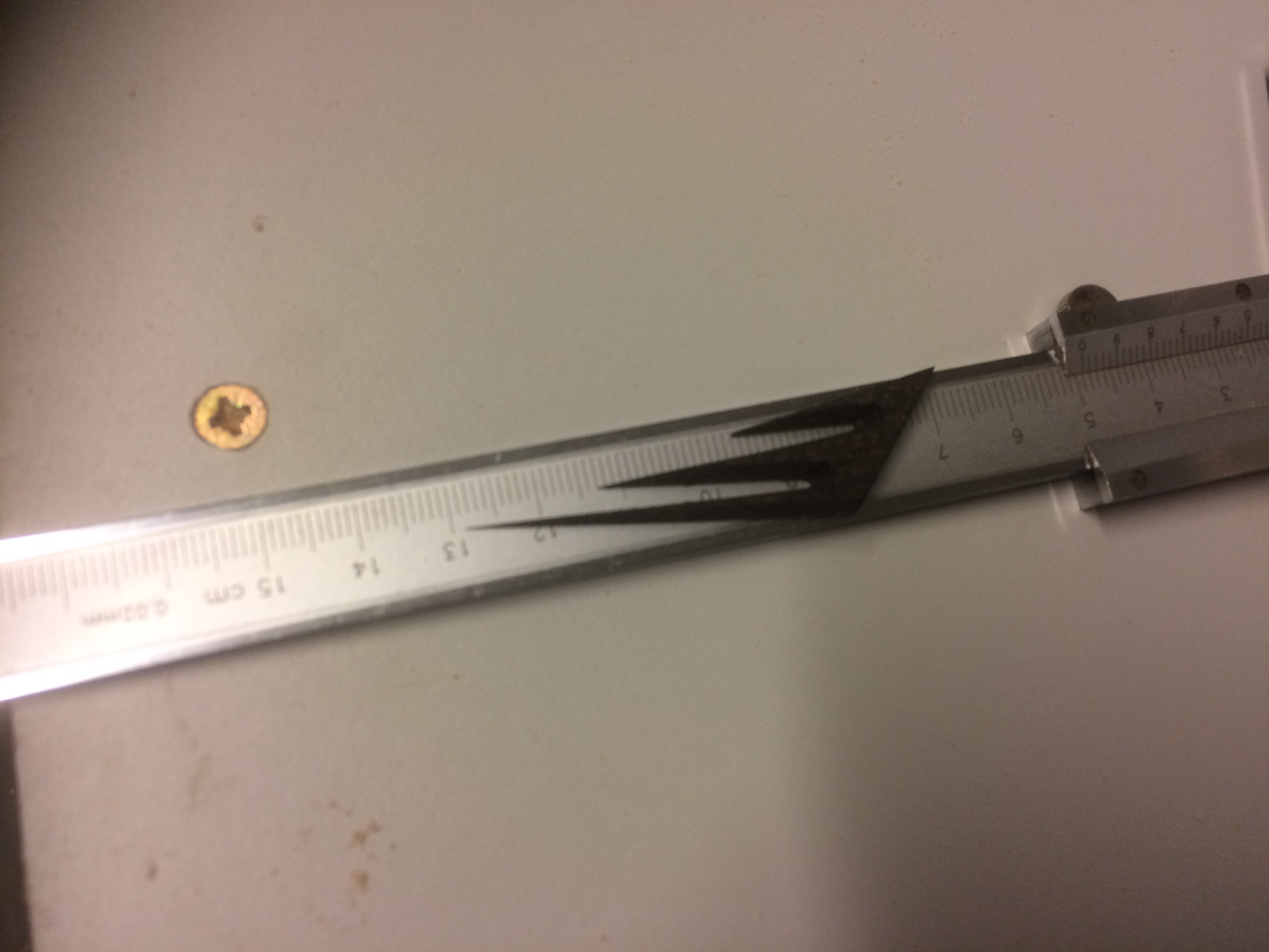

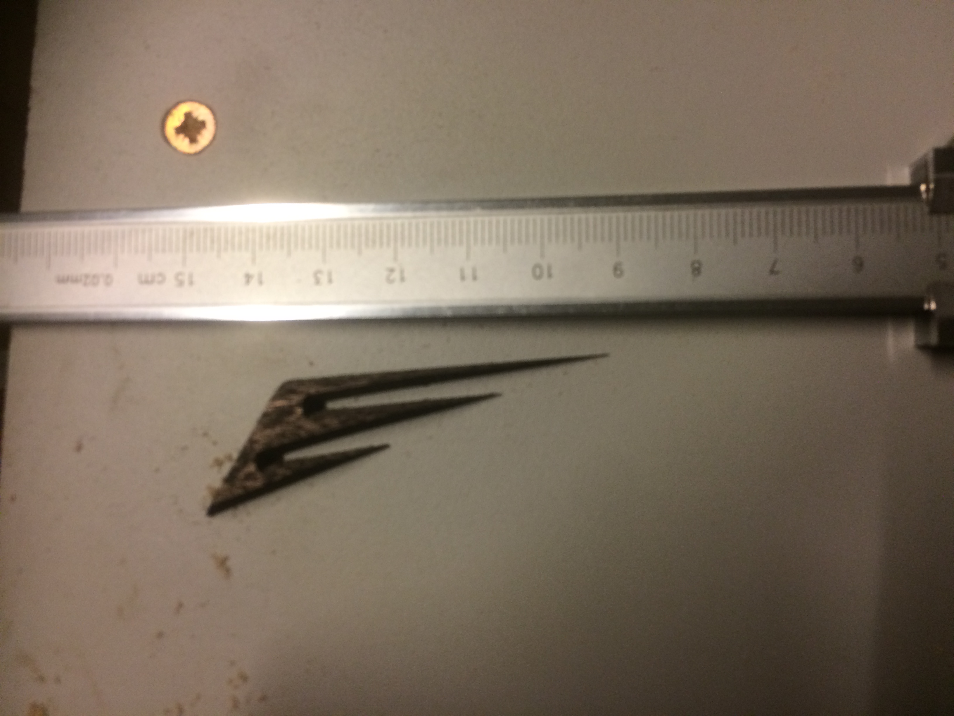

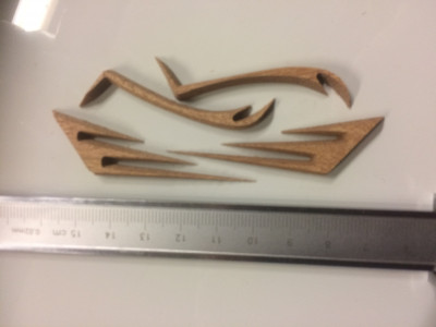

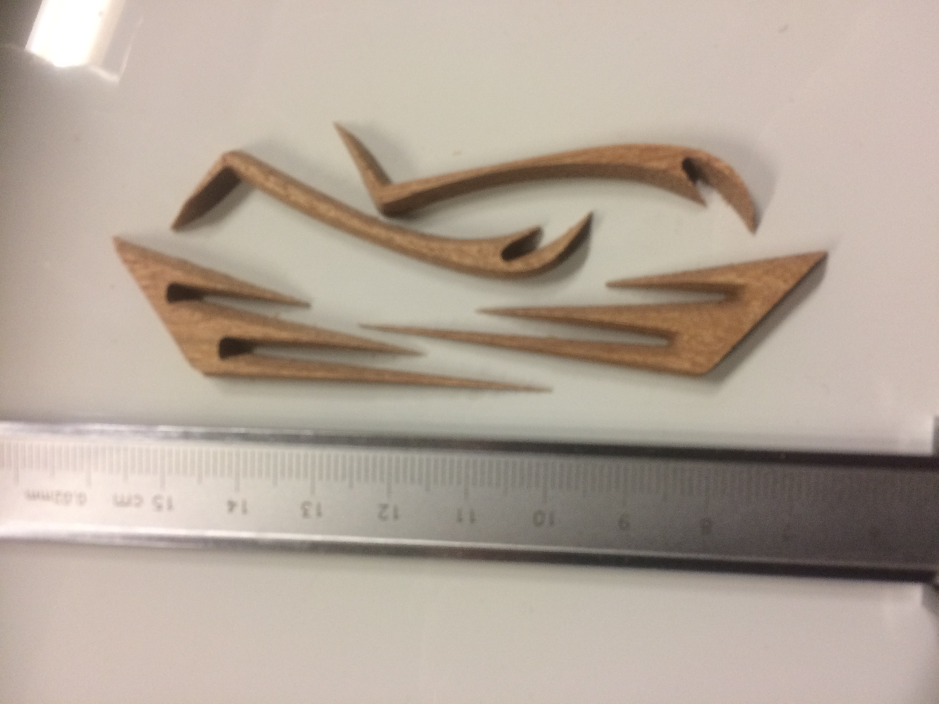

Tak jsem se o víkendu zas trochu nudil a pustil se do systematického ničení fréz...
A po devíti zlomených frézách jsem konečně našel způsob jak poměrně bezpečně - pro frézu i pro dřevo - opakovaně vyřezat ze dřeva kousky tenčí než 1mm... A to nezávisle na tom jak jdou leta, či jestli je dřevo měkké či tvrdé :)
Ještě před týdnem bych jednoznačně prohlásil, že tohle chtít vyřezat je naprostý nesmysl už z principu dřeva. Vůbec nevim proč jsem se o to stejně pokusil :lol:
Sorry za trochu rozmazané fotky, mobil mi tak drobný věci už nebere :)

A podelíš sa o detaily zo svojej skúsenosti?
