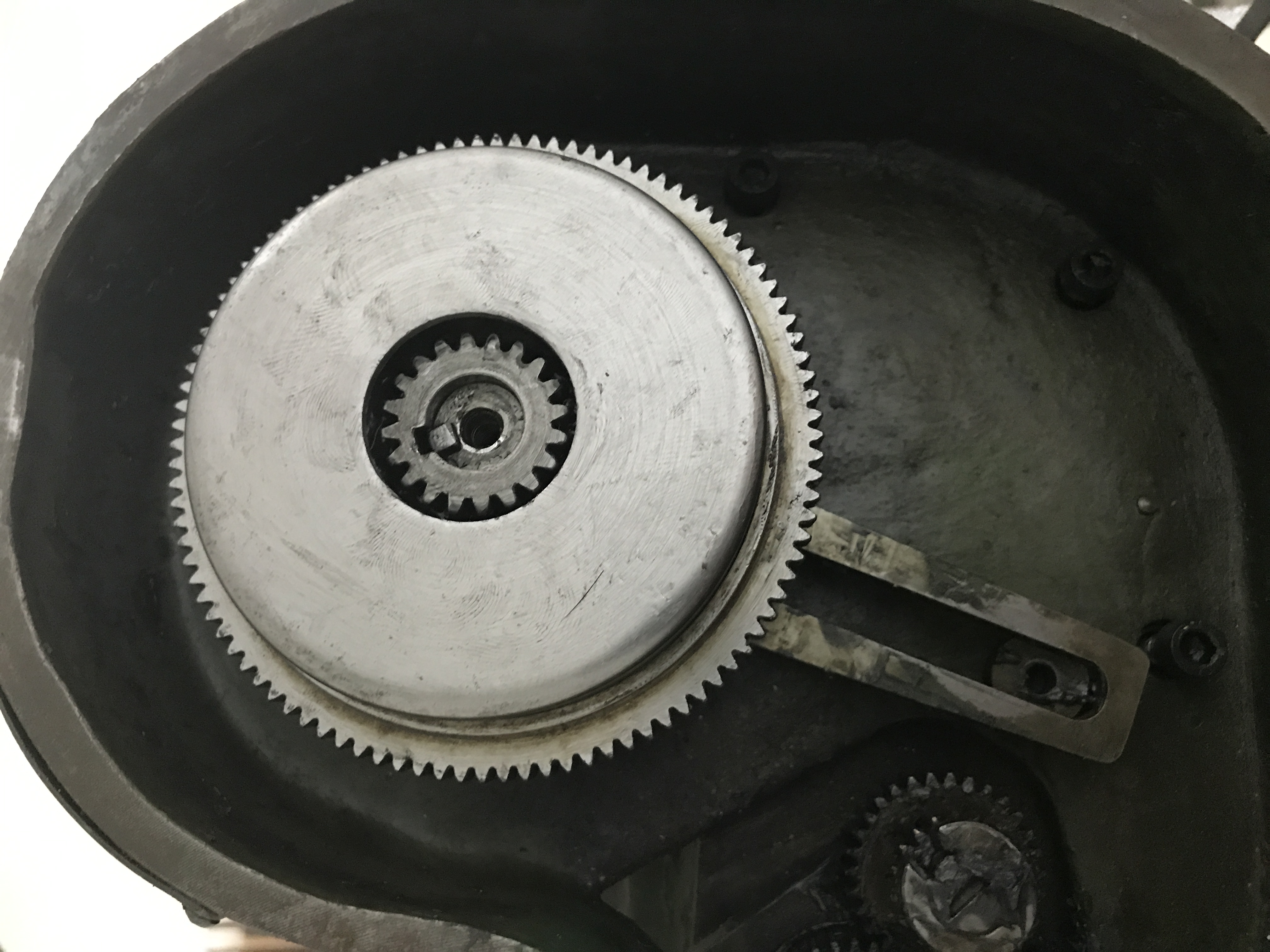

3. 8. 2017, 8:39
Muzu poprosit, jak nejlepe sundat planetarku s ozubenim ? Trochu jsem to povytahl, ale bojim se zabrat :-)
Potrebuji ji dolu, abych mohl oddelit celou bocni skrinku od hlavy vretene.

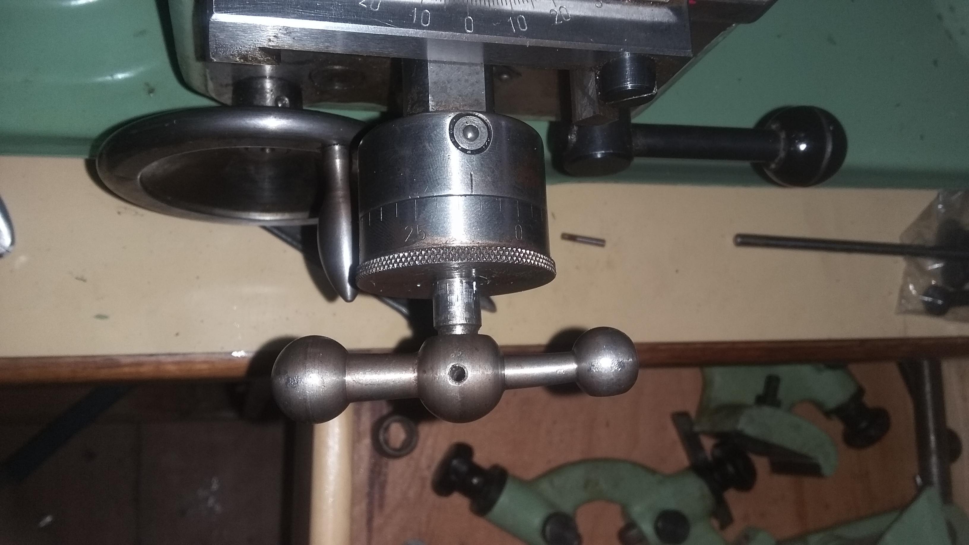

16. 8. 2017, 8:44
Můžete mi prosím poradit jak sundám kličku příčného posuvu, koupil jsem ji totiž s ulomenou kličkou? Vyrazil jsem klínek ale kličku nelze jednoduše sundat, pokoušel jsem se ji vyrazit, ale nepovedlo se.
milan584
Příspěvky: 2126
Bydliště: na jihu
16. 8. 2017, 9:43
Ali.g.i píše:Můžete mi prosím poradit jak sundám kličku příčného posuvu, koupil jsem ji totiž s ulomenou kličkou? Vyrazil jsem klínek ale kličku nelze jednoduše sundat, pokoušel jsem se ji vyrazit, ale nepovedlo se.
žádný klínek tam není. Je tam kuželový kolík, ten se vyrazí, vlastní klička je na šroubu naražená na kuželu (konec šroubu má kužel). Takže se normálně sklepne pomocí kusu tvrdého dřeva z kužele dolu. Pokud by to vůbec nešlo (totálně zarezlý nebo jiný problém), tak se vyvrtá v ose šroubu do vlastní kličky díra pr. 2.5, (krátká, jen do kličky, ne do šroubu :roll: - pozor, šroub má na konci A1.6) do ní se řízne M3 a pak se pomocí toho M3 šroubu ten pohybový šroub vytlačí z kličky.
Kolík samozřejmě musí ven vždy.

16. 8. 2017, 1:21
klička je na kuželu, musiš vic klepnout nebo skus stahovak.
pokud maš kolik venku musi to jit.
