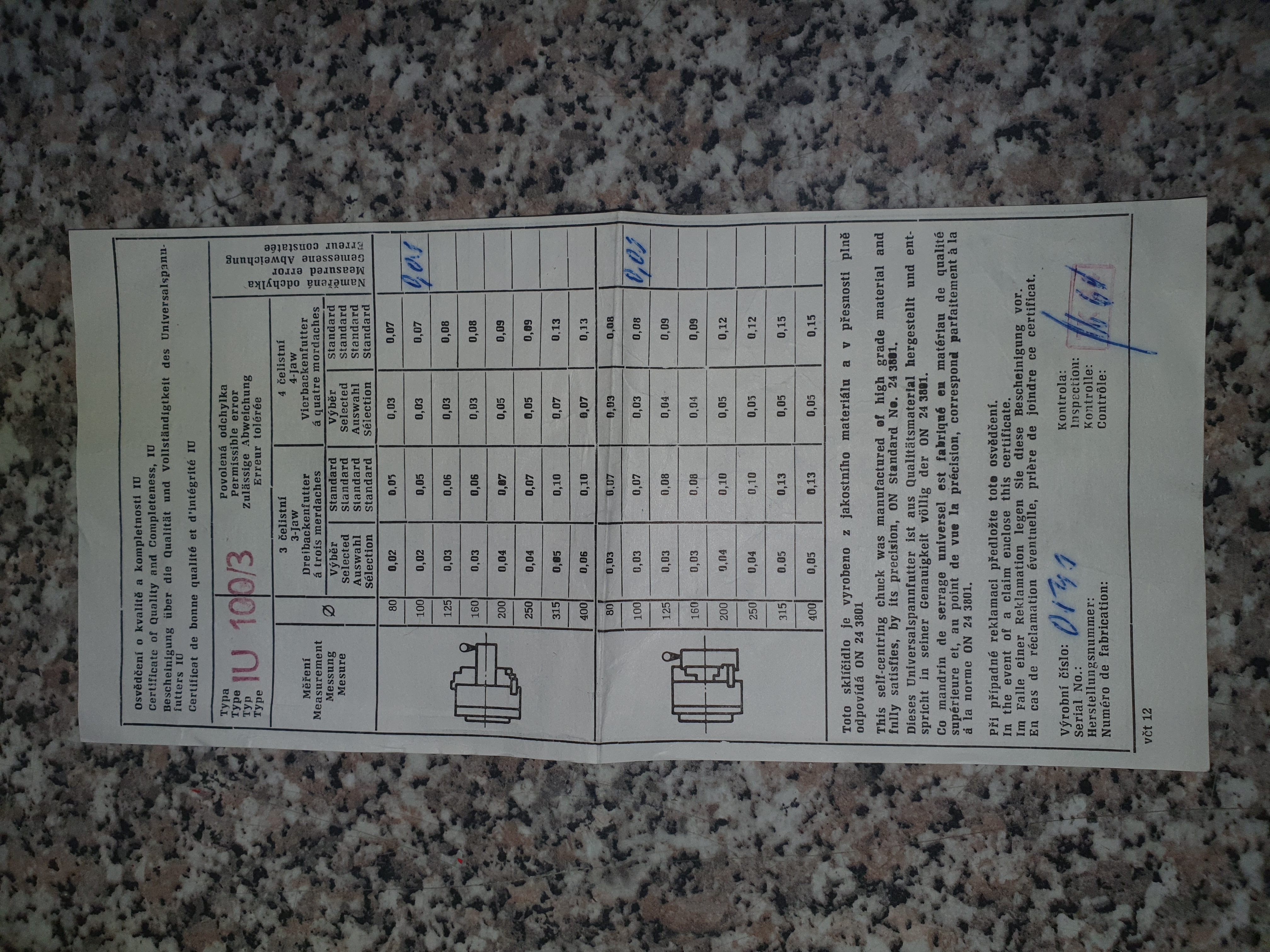

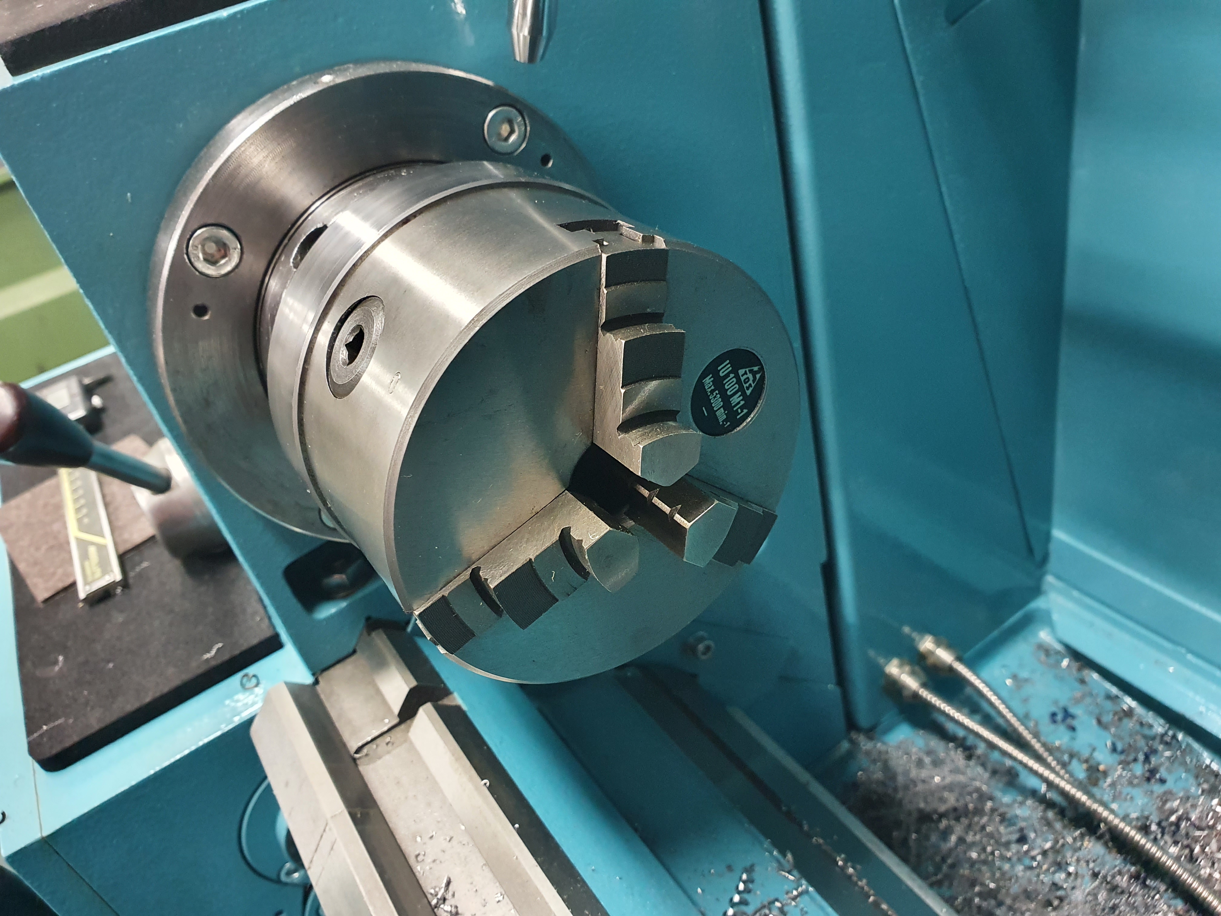

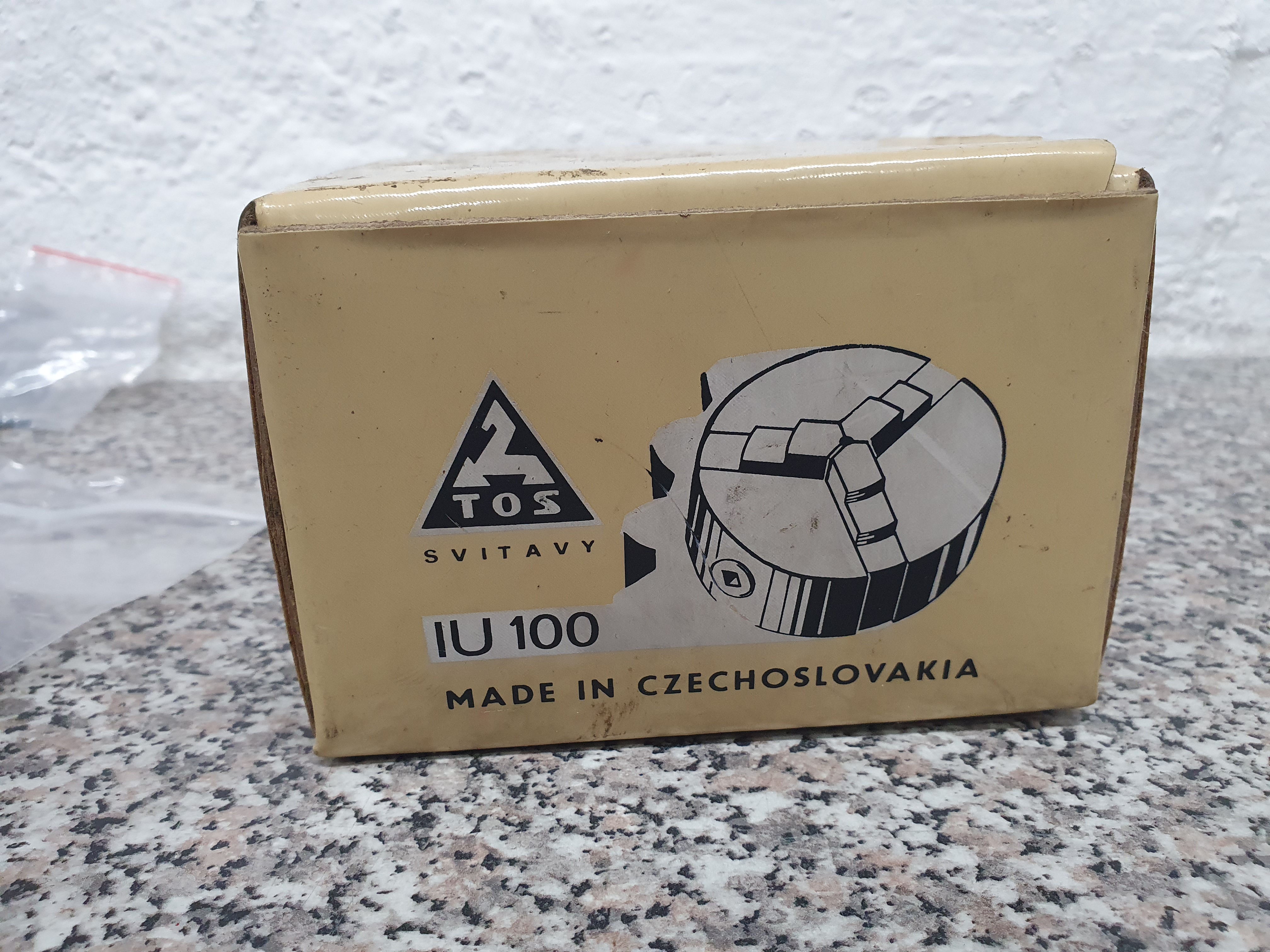

Ahoj sehnal jsem dneska novou, nevybalenou stovkovou tripaknu, origo krabicka, papir, sacek, kontrolni list. Je z roku 84 podle razitka :D

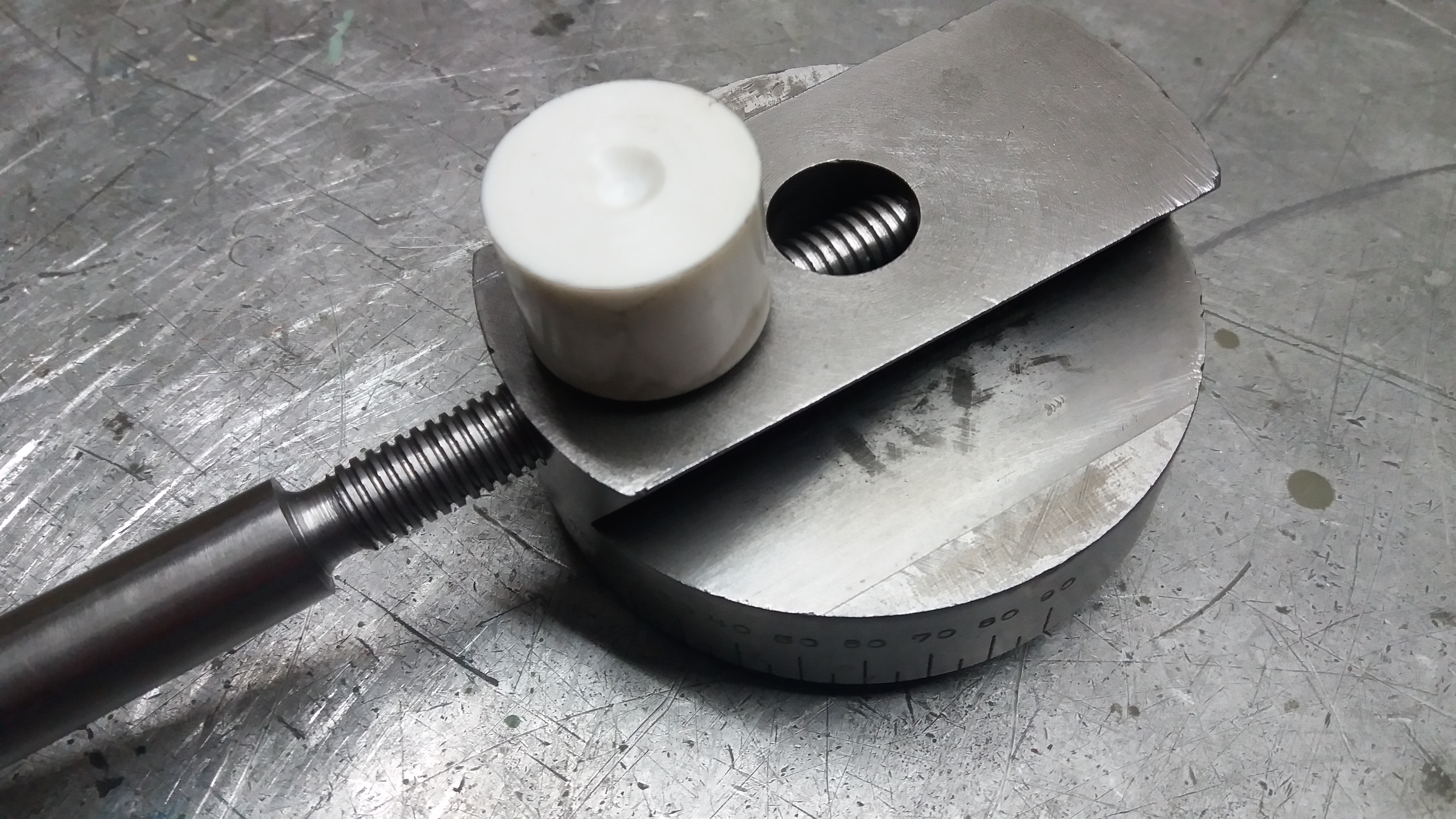

Dělal jsem trapezový šroub 12×2 a matku ze ZX100 pro nožovou hlavu na obrážečce. Matku čínským závitníkem a šroub nožem z radeka. Byl to docela porod, dělal jsem to poprvé, ale celkem to sedí. Nevím, jak by to páslo do železné matice, ale žádnou nemám. Asi bych si měl pořídit aspoň nějakou jako kalibr :roll: Jo, jinak ten špunt co z toho trčí ještě upíchnu... Ještě nonius a kliku a kopu dalších věcí a snad někdy zařežu šponu...
Děkuju tímto Hastrohovi.

Hezký!

Tome není to sranda sehnat, chce to známé, kamarády, prohlížet inzeráty, a stejně je to běh na dlouhou trať. A to jsem ani nepsal, že k ní byla ještě nová stovková čtyřpakna, taky zabalená, jen bez origo krabičky, s oběma sadama sčíslovanejch čelistí...

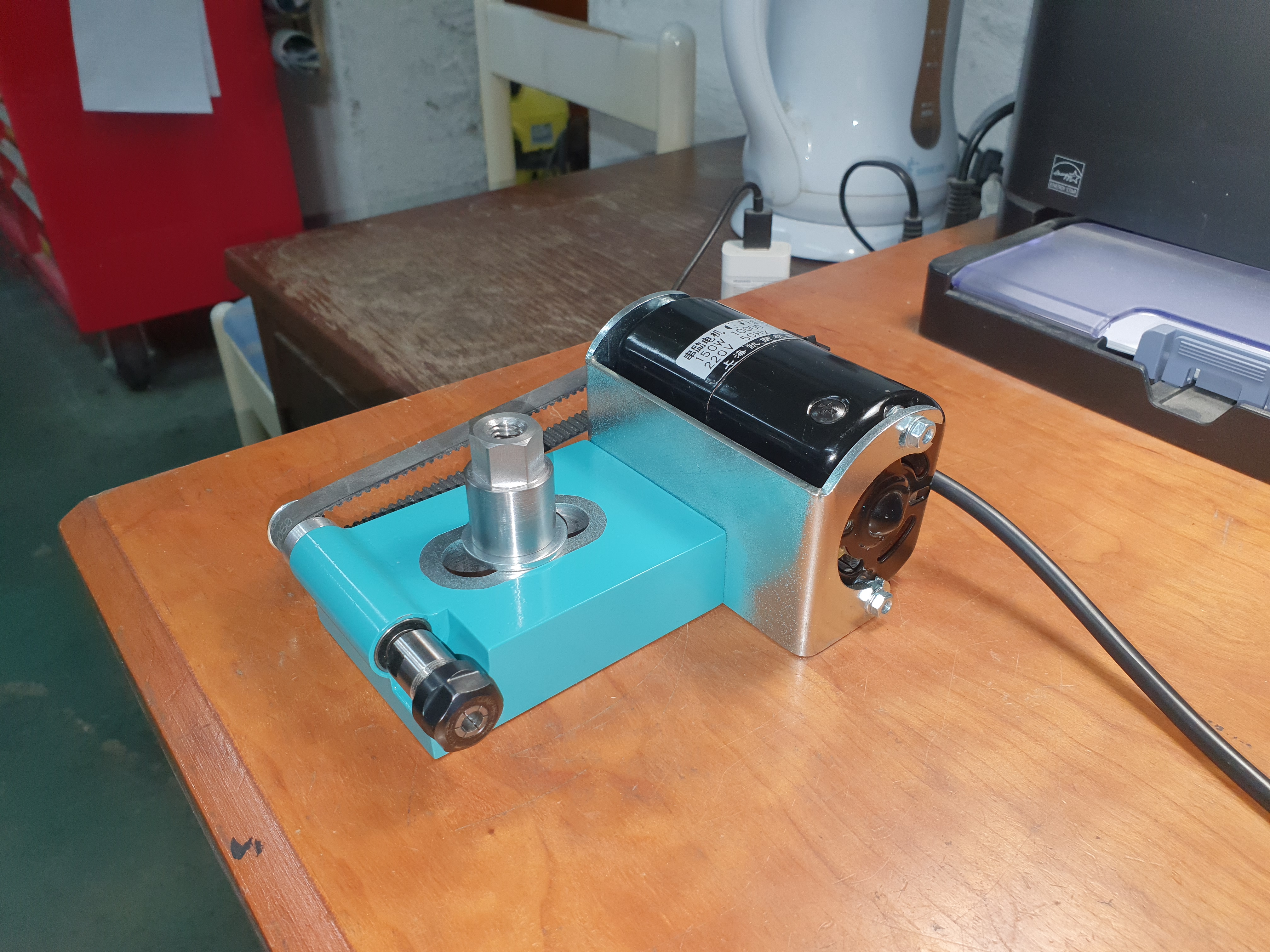

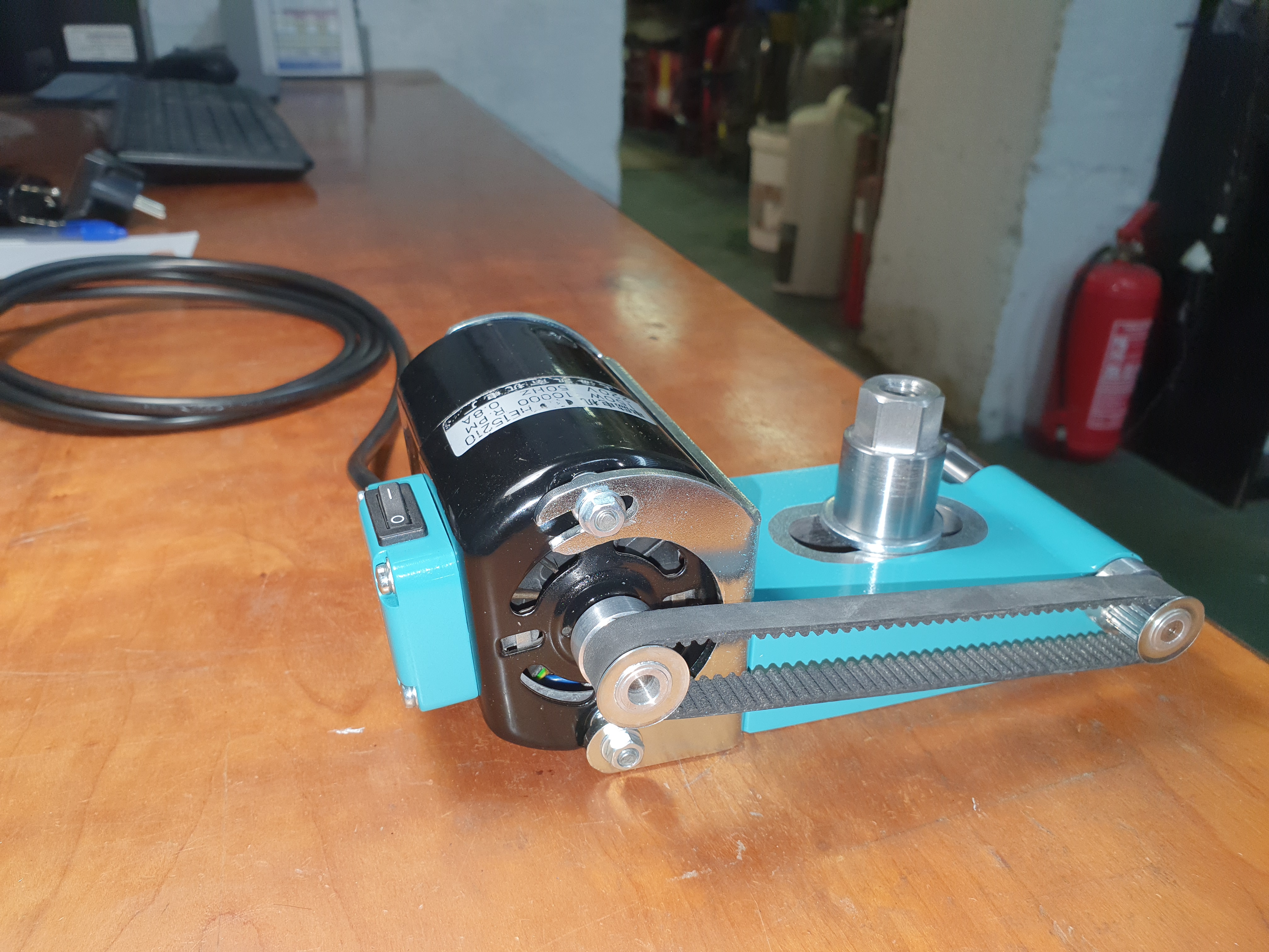

Já pro změnu dotáhl takovou malou brusku :) jako stréko Maxim

Jaký je bonus takového kousku, cena, kvalita?
Přece není problém sklíčidlo nové-nové koupit, a když prodejce není úplný idiot asi to nové-staré nebude prodávat za pár sovek.

No cena to není, je obdobná novému čínskému třeba tady od čejky
https://www.kovonastroje.cz/Upinaci-nas ... -3-M1.html
ale zase máš velkou šanci hraničící s jistotou, že kvalita je dobrá, pokud soudruzi neměli směnu zrovna po MDŽ :lol: Nemám měřicí trn, ale na upnuté 20 fréze, která není stopro, mám házivost vřeteno plus camlock příruba plus univerzála do tří stovek, pro mě až až :D

Tak já zase přispěju dnešním dílem, miniverzí SBMT, není to můj návrh, koupil jsem to od kolegy a myslel, že kromě barvy na tom nebudu nic muset dělat. No po rozebrání jsem zjistil, že ložiska jsou v háji špatnou montáží, elekto je životu nebezpečné, no a tak. Protože jsem nožovku nahradil multilockem, musel jsem upravit upínací díru a vyrobit prodlouženou matku. No a aby to ladilo, tak samozřejmě i tu barvu :lol:
