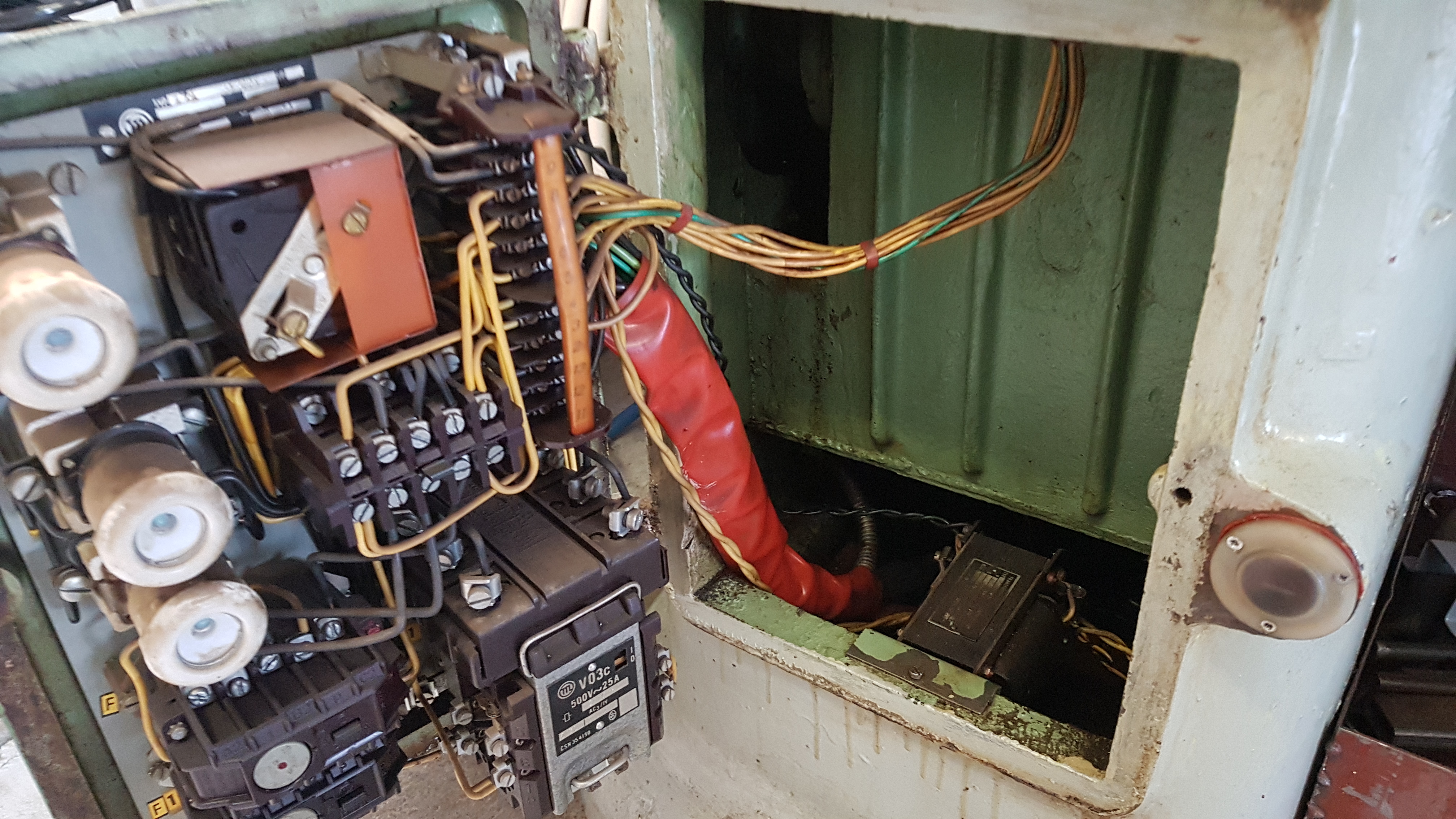

Typy přístrojů a i fotka jejich rozmístění je v manuálu.
Sehnat původní komponenty bude běh na dlouhou trať. Už před 40 lety jsme v práci tyhle spínače, stykače a tepelná relé vyhazovali.
Určitě se Ti podaří sehnat pojistkové spodky, hlavice a patrony a možná i svorkovnice, ale to ostatní bude velký problém. Jedině nějaký sběratel, pokud bude mít navíc.

salus> mam za to ze v manualu jsem nasel jen schematicke oznaceni ST1 a ST2 pro stykace a RN nebo RT pro ta dve nadproudova rele. Ale typy tam vyznacene nemam. Fotku mam taky fakt spatnou z te nic moc nepoznam, nemam bohuzel original manual.

V manuálu je toto:

salus> tak to mas jeste jiny manual nez ty dva co jsem si drive stahnul. Tady je toho uvedeno vic i na obrazku i v textu. Dik
edit> koukam na to a jsou to dokonce dve ruzna zapojeni. Tvoje ma napr. tri pojistkova pouzdra, v mem manualu jich je sest. :)

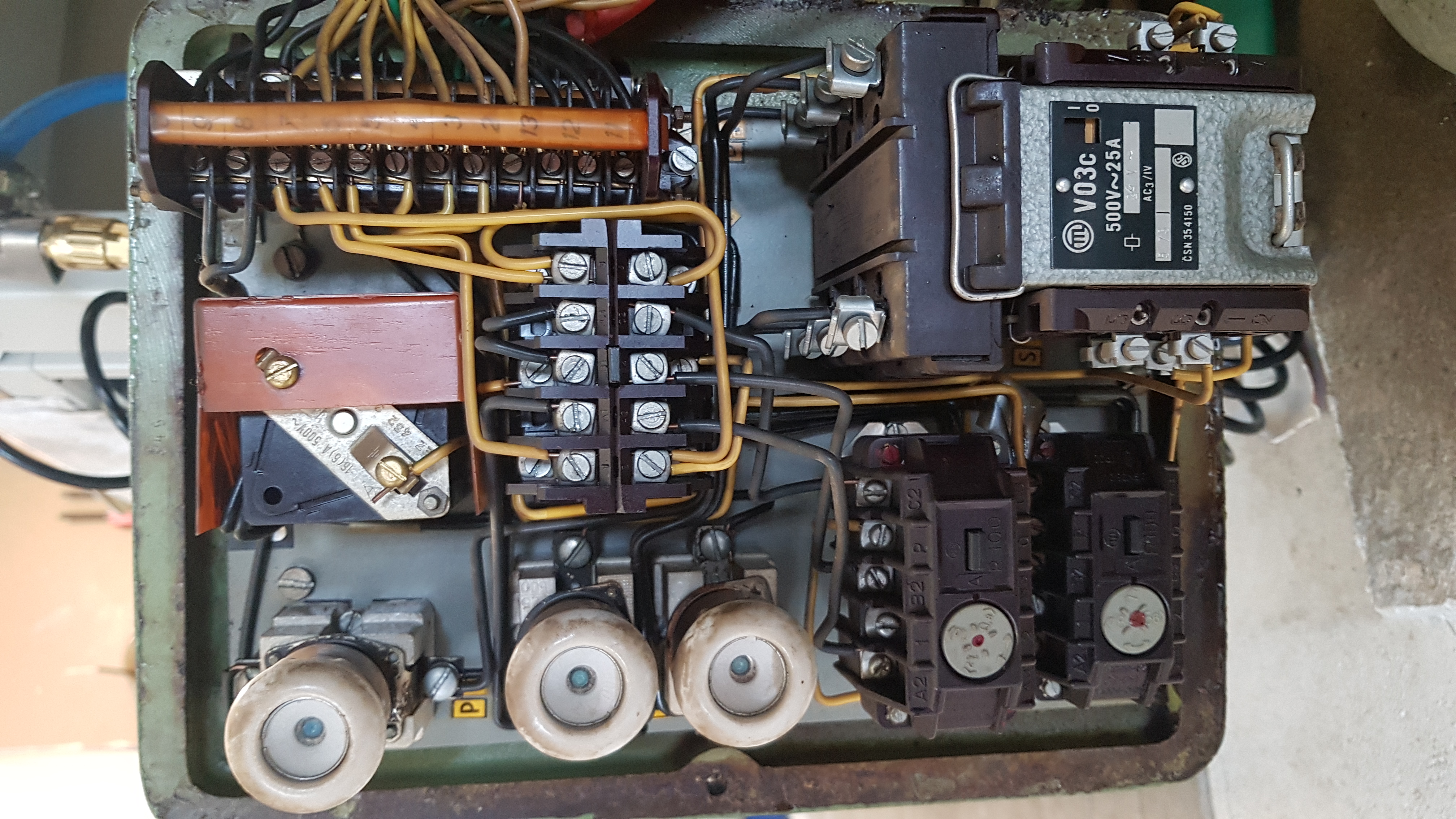

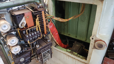

habitat3
Příspěvky: 382
Registrován: 14. 5. 2013, 9:28
29. 5. 2020, 11:58

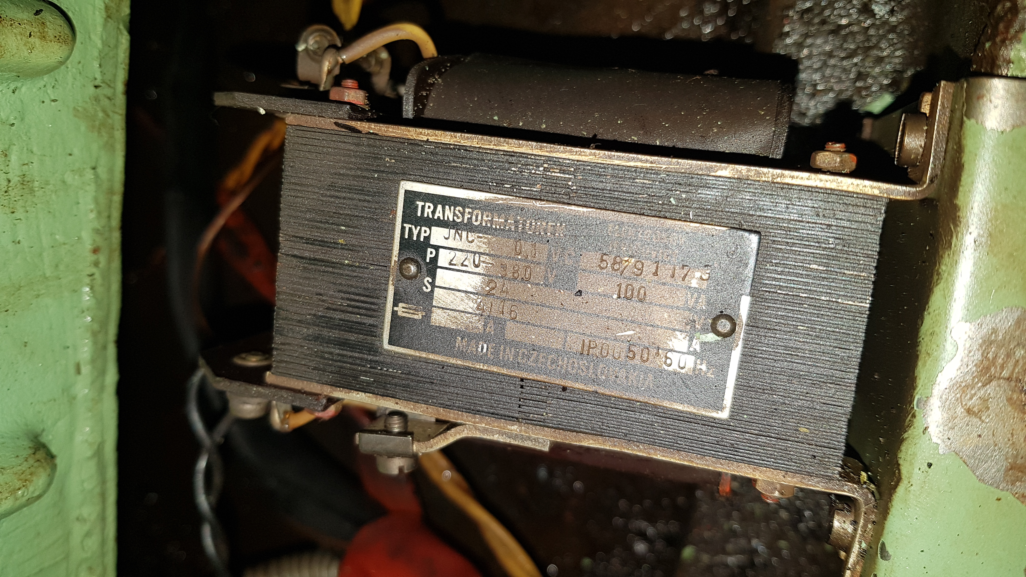

Já si asi myslím, že mám původní. :oops: Co vše mám nafotit?
Dawe
Příspěvky: 3104
29. 5. 2020, 1:37
habitat3> je, to by bylo skvele. Nafotit bych prosil celek po otevreni tech cernych elektro dvirek v leve noze. A pokud bude mozno, tak detaily na stykace a rele, pojistky a kudy vedou vodice mezi nimi. Ten horni panel s ovladacimi tlacitky netreba fotit ani sundavat, ten uz mam.
Dekuji predem.
habitat3
Příspěvky: 382
29. 5. 2020, 5:09
Kdyby něco, nafotím víc. :D
Dawe
Příspěvky: 3104
30. 5. 2020, 5:57
habitat3> diky moc, to mi staci, obrazky ukladam.
Nedavno jsem daval elektroniku (sestavenou z modernich komponent) zpet do nohy meho S28 a ted je hned videt jak se tyhle dily v case zmensily.
Naposledy upravil(a) Dawe dne 30. 5. 2020, 6:04, celkem upraveno 1 x.
habitat3
Příspěvky: 382
30. 5. 2020, 5:58
Není zač. Pokud bude třeba ještě něco, stačí napsat :) .

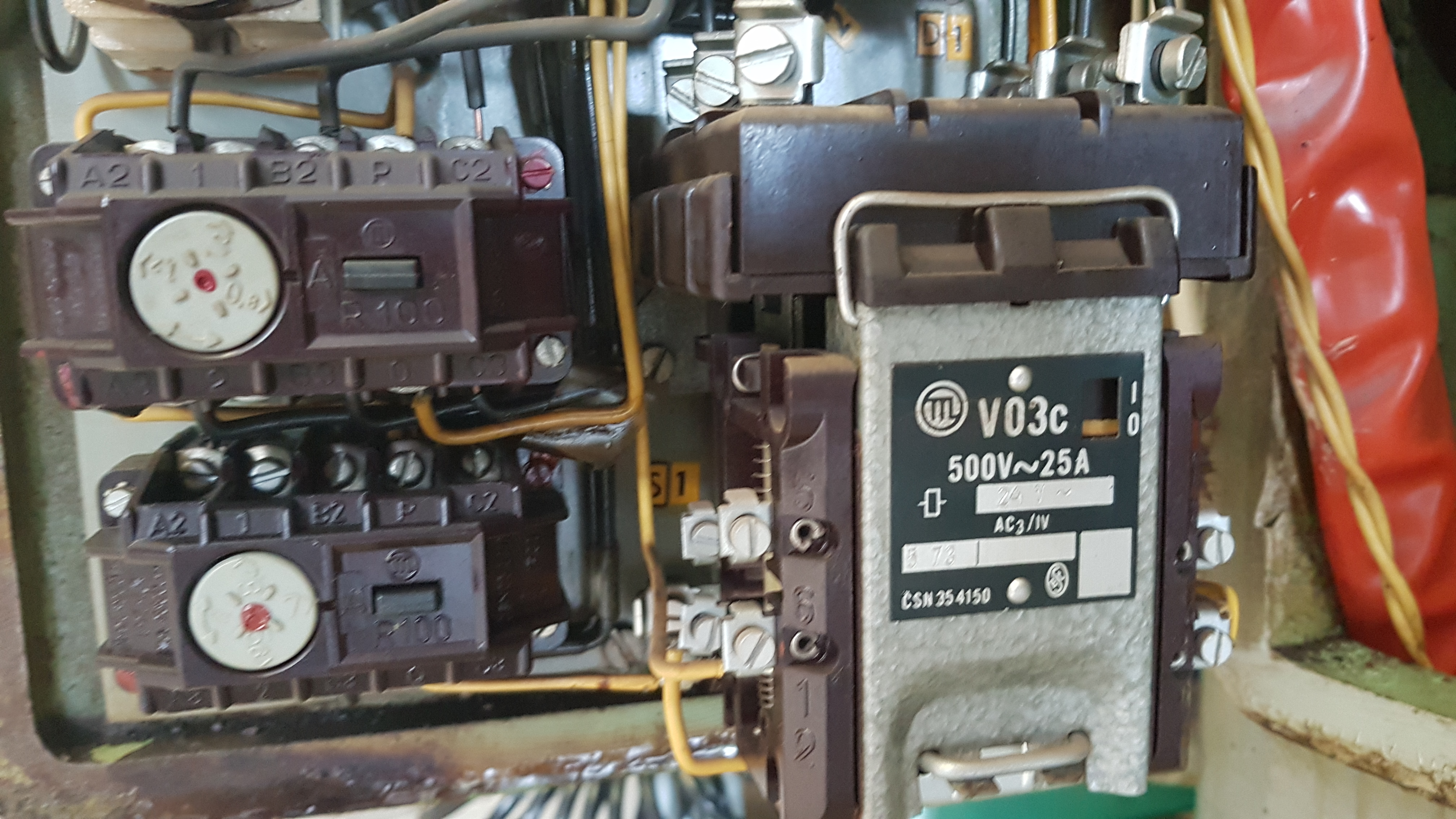

salus
Příspěvky: 1528
Registrován: 1. 9. 2013, 1:30
Bydliště: Chrudimsko
1. 6. 2020, 5:53
Dawe píše: 30. 5. 2020, 5:57 habitat3> diky moc, to mi staci, obrazky ukladam.
Je upozornění k fotkám od habitat3, to už také není původní elektroinstalace. Tam to vypadá, že je původní jen svorkovnice a závitové pojistky.
Původní byly tyto komponenty:
stykače VSK15
tepelná relé RT
hlavní vypínač KSP15
Soustruh: S-28 Žebrák
Stolní vrtačka: TOS V10A
Pásová pila: G5013W/400
Dawe
Příspěvky: 3104
3. 6. 2020, 1:57
salus>Je mi to jasne podle tech rele R100A, stejna byly v externim rozvadeci ze 70tych let. Ale je to zatim nejbliz.
