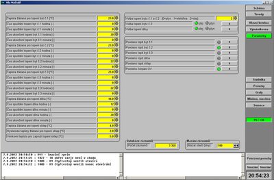

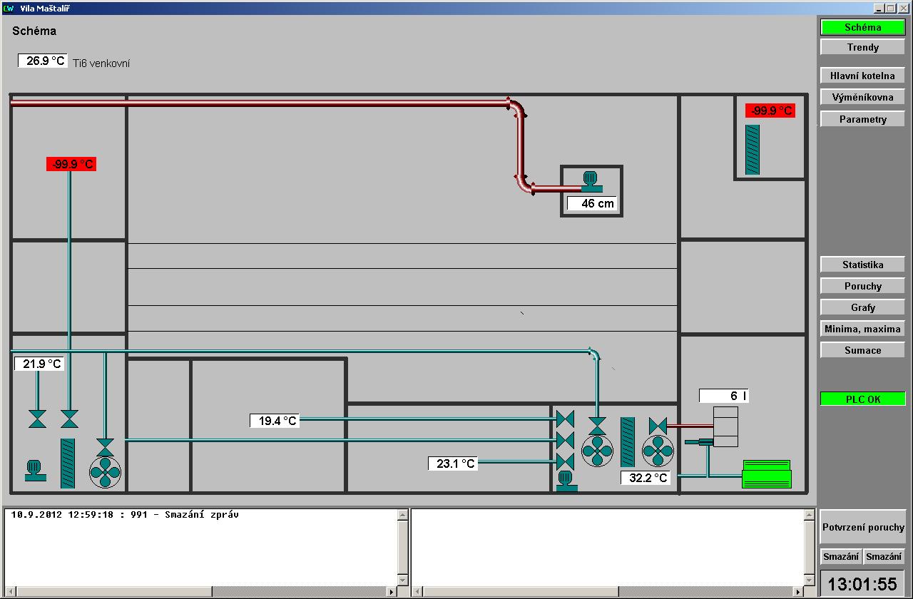

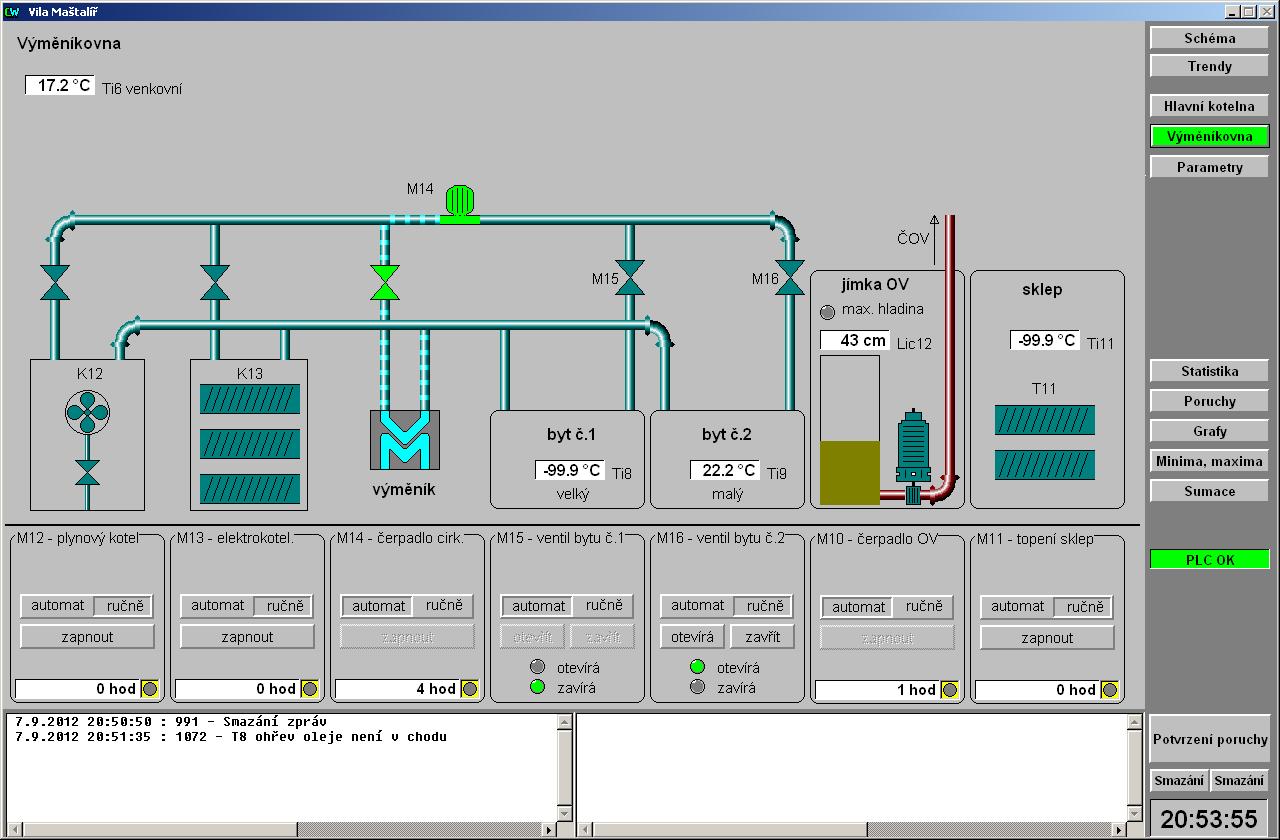

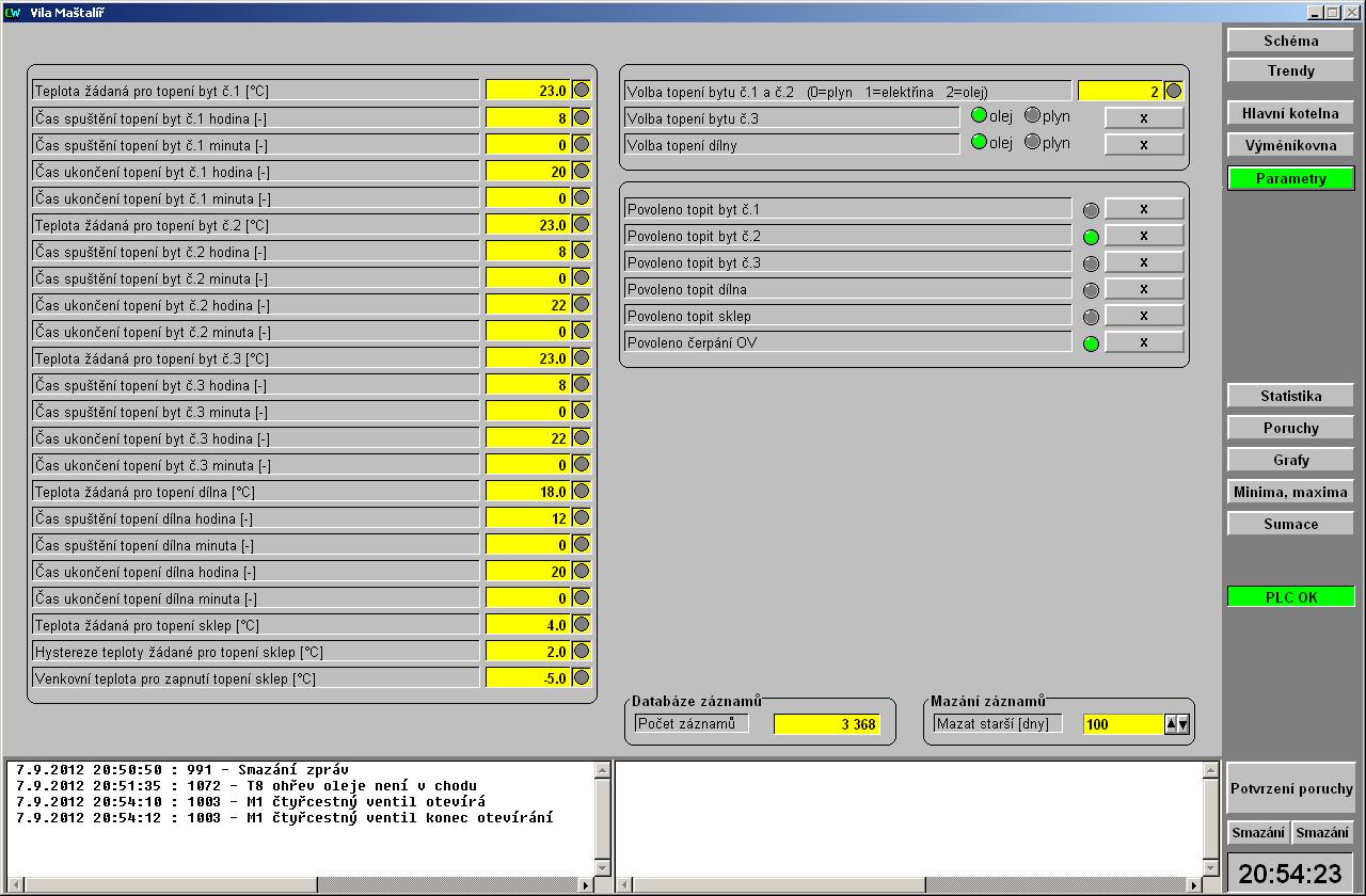

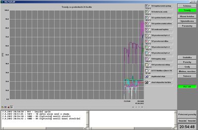

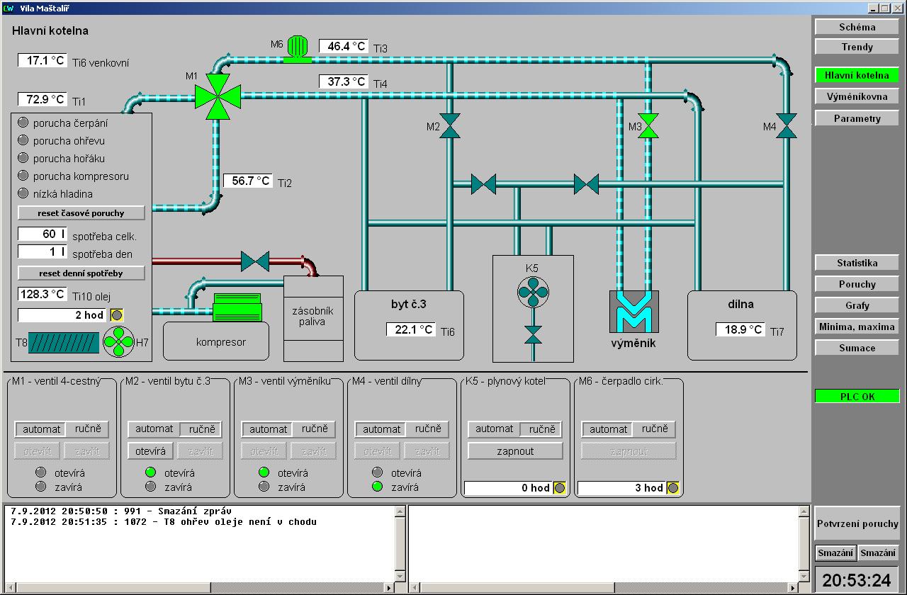

S blížícím se chladným obdobím jsem byl nucen pohnout s vizualizačním SW mého topení.
Původně to měl dělat celé programátor, ten mi ale udělal jen torzo s jedním čerpadlem a dvěma tlačítky.
Kdybych čekal na něj tak doma zmrzneme, protože ovládat to celé změtí nul a jedniček asi není úplně to pravé.
Určitě by šlo spousta věcí udělat lépe a hezčeji, ale některé věci v CW bohužel dost dobře neumím. Zatím není hotové celkové schéma, to až se budu někdy nudit.
Za ten název projektu může on a předělat to teď už jde jen velmi těžko.

magi
Příspěvky: 2741
Bydliště: Třebíč
7. 9. 2012, 11:44
RaS píše:kdo bydlí v bytě č.1, děda mráz? :D
:D Nikoliv, v bytě č.1 mám odpojené čidlo a to hlásí poruchu tímto způsobem.
