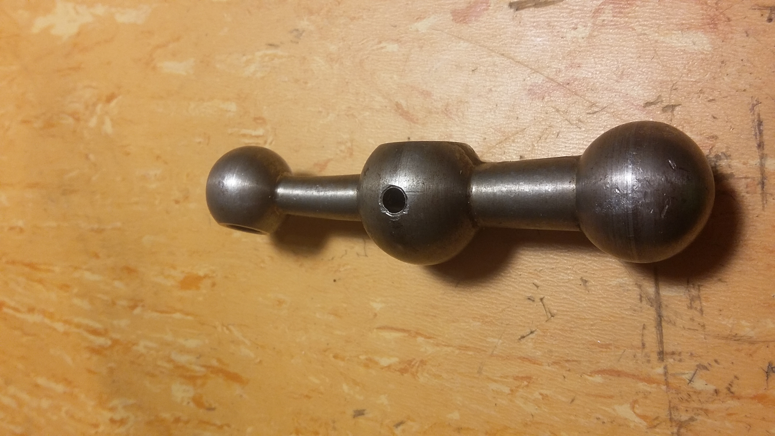

Nemá někdo navíc tuto kličku? Koupil jsem mnko, které asi při transportu utrpělo újmu.

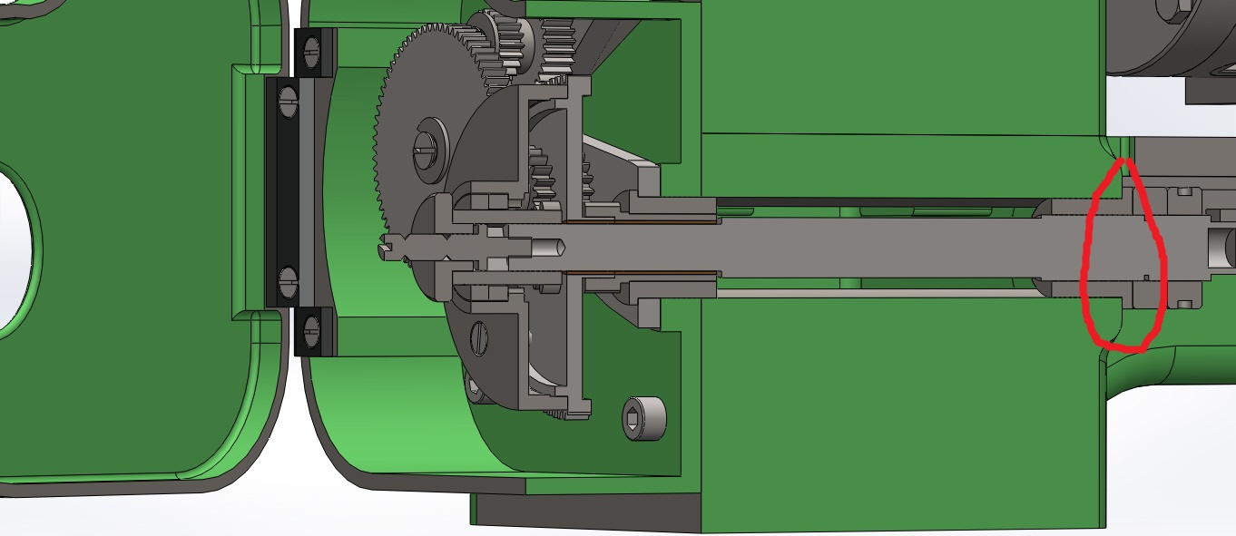

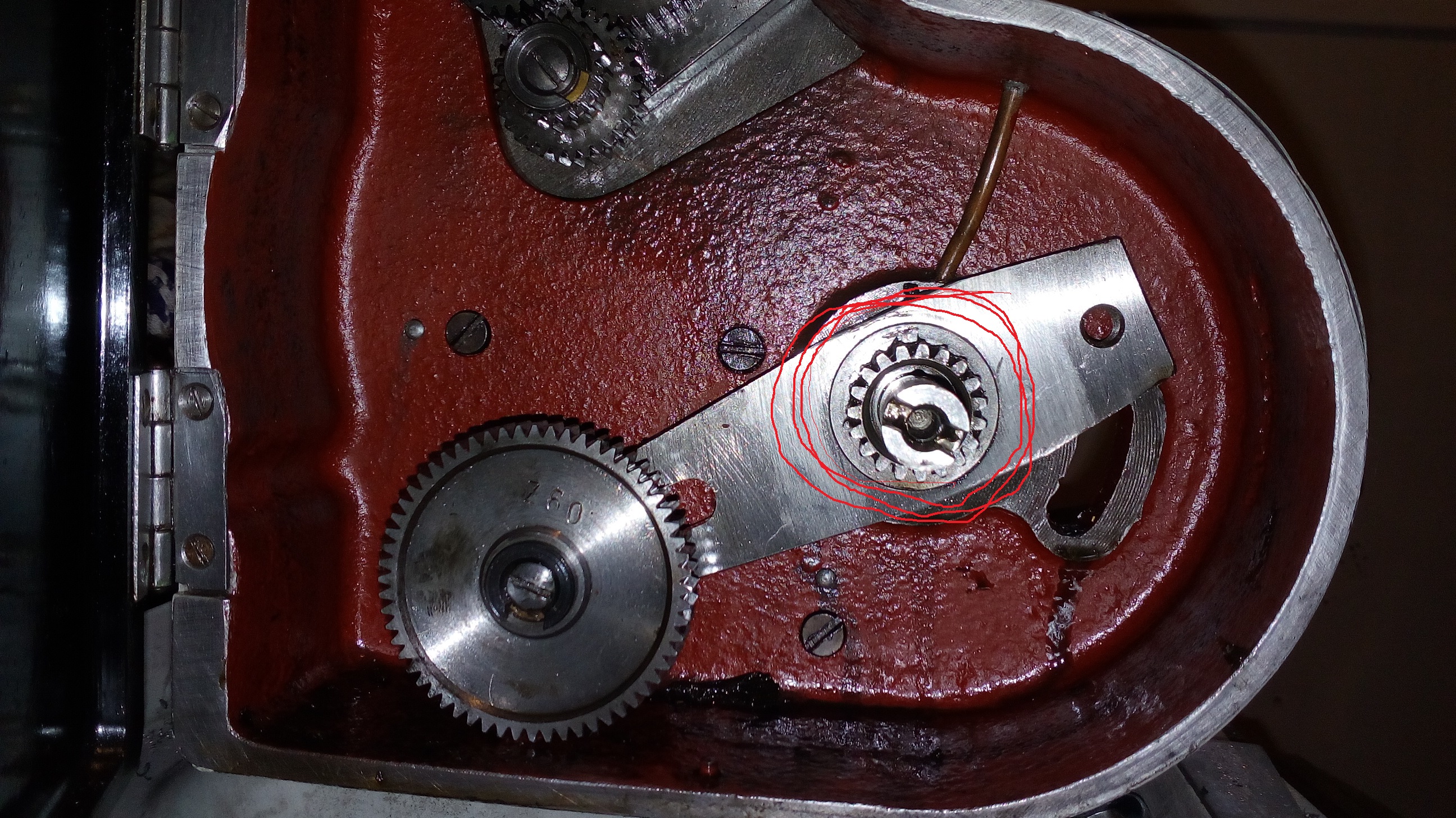

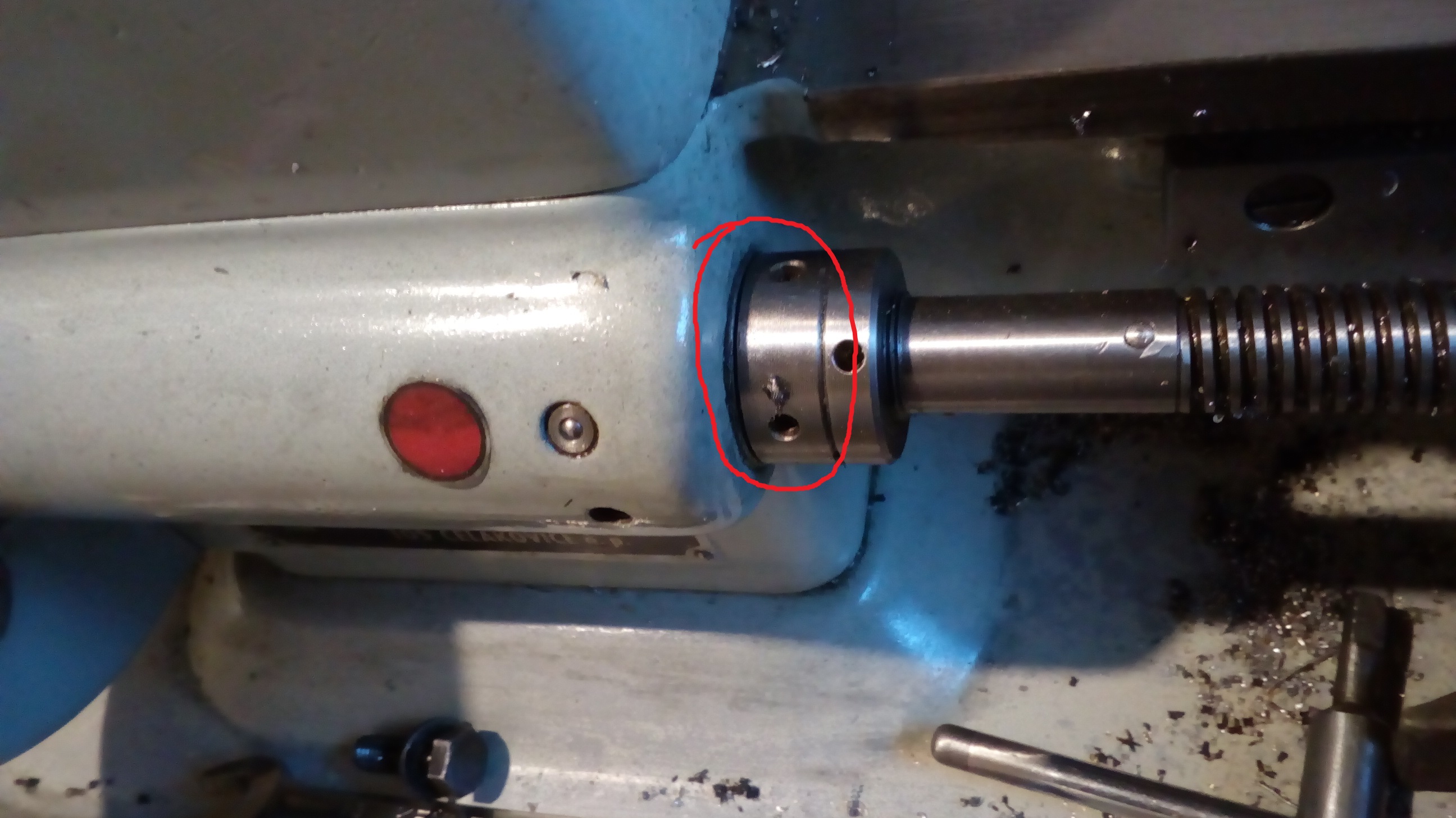

Poradil by mi někdo prosím, kdo to už sundaval ?
Sundal jsem čast reduktoru , a skoušel stahnout to ozubene kolo stou lištou. skoušel jsem zatim jenom z citem a nešlo to , tak jsem to zatim nechal tak. je to jenom nasunuto nebo je tam nějaký závit ?
Z tumlikoveho řezu je vidět jenom rovne plochy. Nemusí tam být ale dokreslený závit.
Pak potřebuju vyndat uchycení šroubu a dát to celé na nové lože. je to ale bez příruby , Tumlík ma v nakresu přírubu, jja to mam bez. Označeno červeně. To tam je jenom nasunuto a zajištěno tím šroubkem pod maznicí ?
Děkuji moc za radu.
festoo
Příspěvky: 70
Registrován: 19. 5. 2013, 9:52
Bydliště: Plzeň jich
1. 11. 2017, 7:15
Čau musíš sundat ten litinovej kryt a z druhé strany povolit toho červíka.
Kvako1
Příspěvky: 1687
Registrován: 5. 4. 2011, 7:29
Bydliště: Praha, Čadca
1. 11. 2017, 7:23
supr, tohle by mě nenapadlo. děkuju
