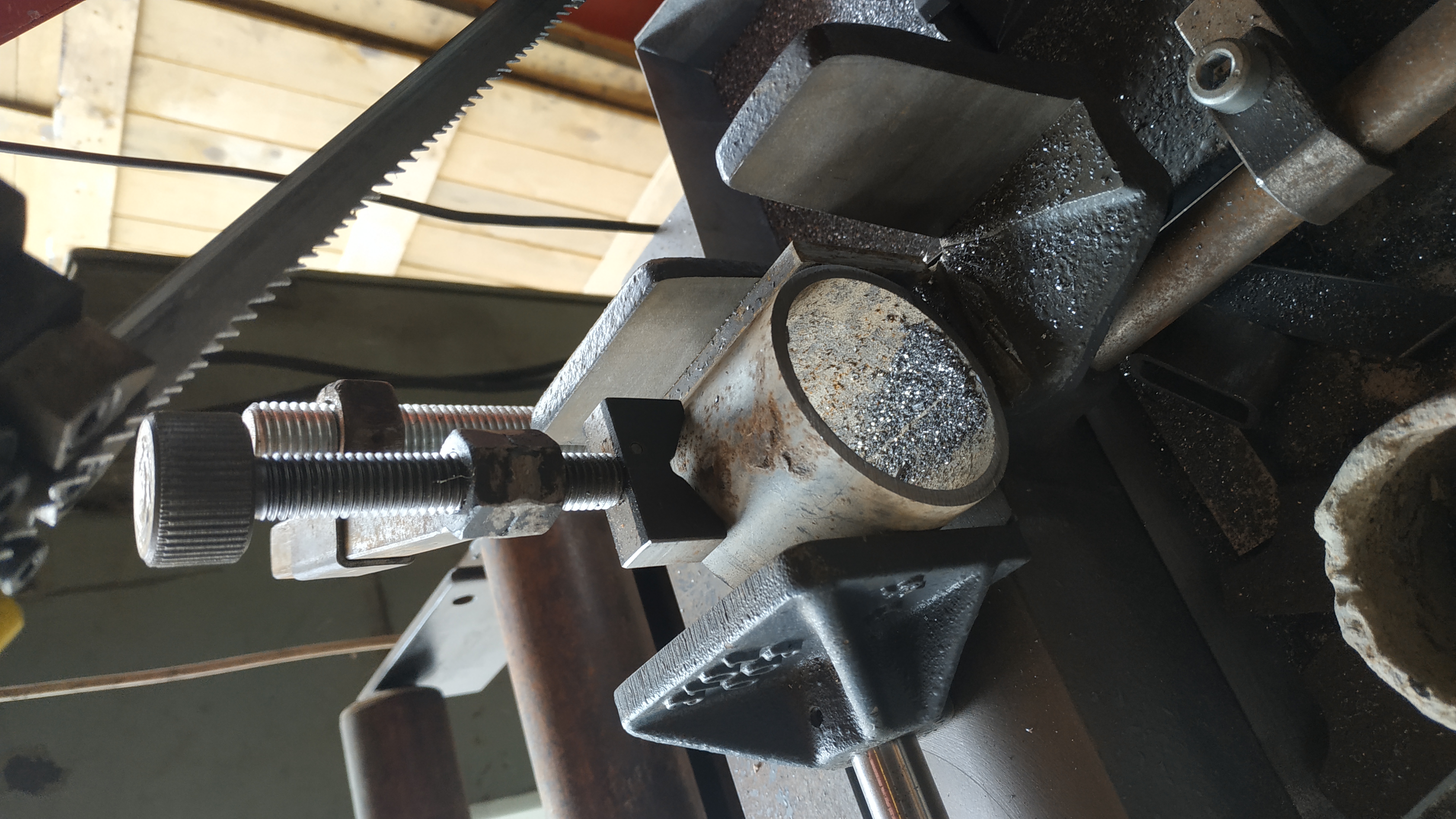

Thomeeque píše: 15. 3. 2021, 5:46 Díky Zbýňo, že tam je těsno, vím, udělal jsem si před akcí rozbor situace 8) U Tr12x3 je za 7mm dříkem prostor ani ne 0.5mm :? Čouhající konec přijde určitě začistit. Ta fotka byl jen rychlý nástřel, než jsem to celé zabalil a šel na kutě, i jsem tam ten insert vložil obráceně.
Zbýňa píše: 15. 3. 2021, 5:17 Ta dírka co je za čelem nože u vnitřního držáku taky neni nic moc. Lepší je nožík povysunout (udělat kratší) a dobrousit mu tvar podle držáku. Takhle se tam štosujou špony a dělá to brikule.
Aha, to by mě asi netrklo, díky!
T.
Takto aby sme teda veci dali na pravú mieru:
1. nôž možeš dať 1% d(nejakú tú desatinku podľa tuhosti držiaku) diery nad os - pri zábere prepruží a dostane sa do osy.
2. nož má mať chrbty podbrúsené(ako naznačil testone určujúcim je stúpanie závitu) aby ti nečechrali: nájdeš v Príručke sústružníka od Janyša vzoreček ( u tumlíka nájdeš knížočku).
3. Prv by som si závit vyhrubúval upraveným vnút. zapichovákom. Potom profil dokončil
A cože jsi z toho co jsem napsal "uvedl na pravou míru"?

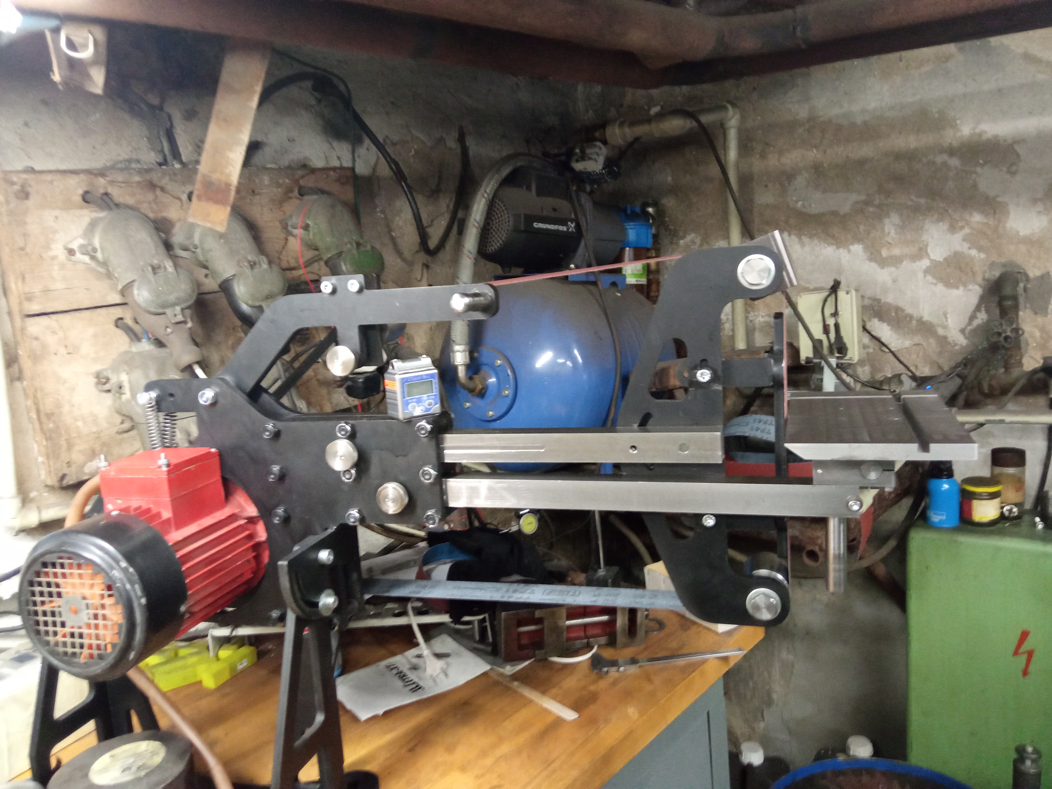

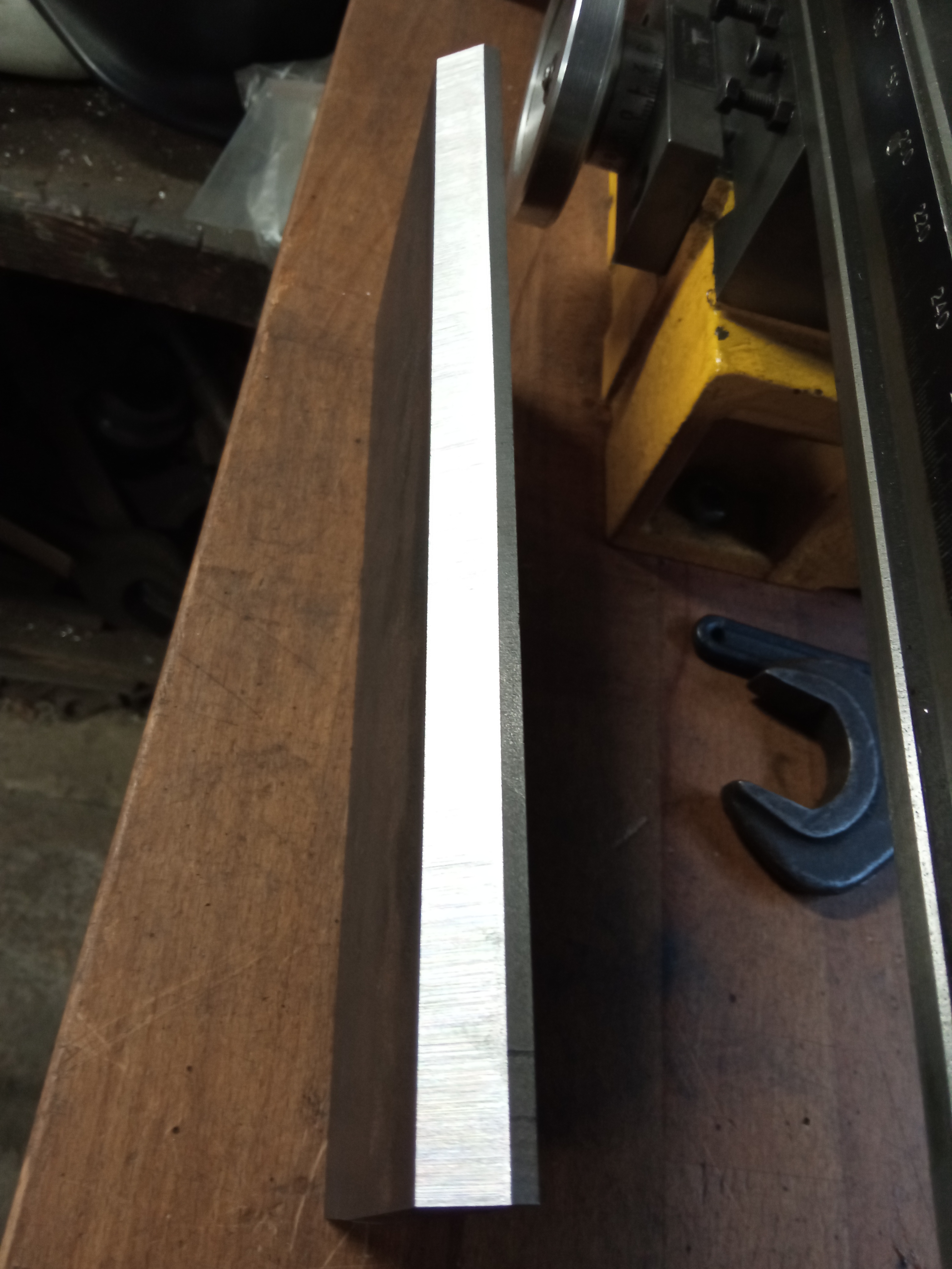

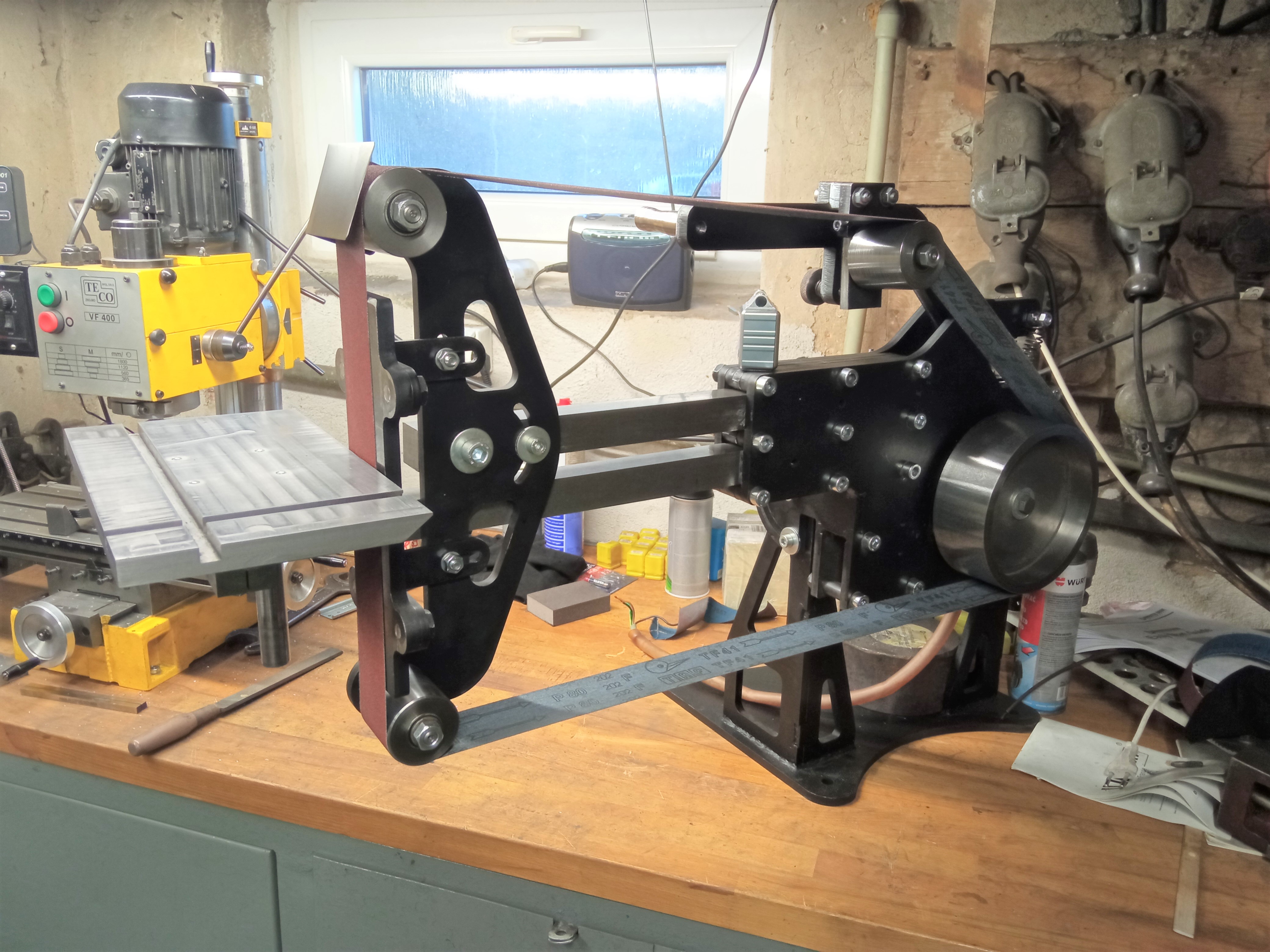

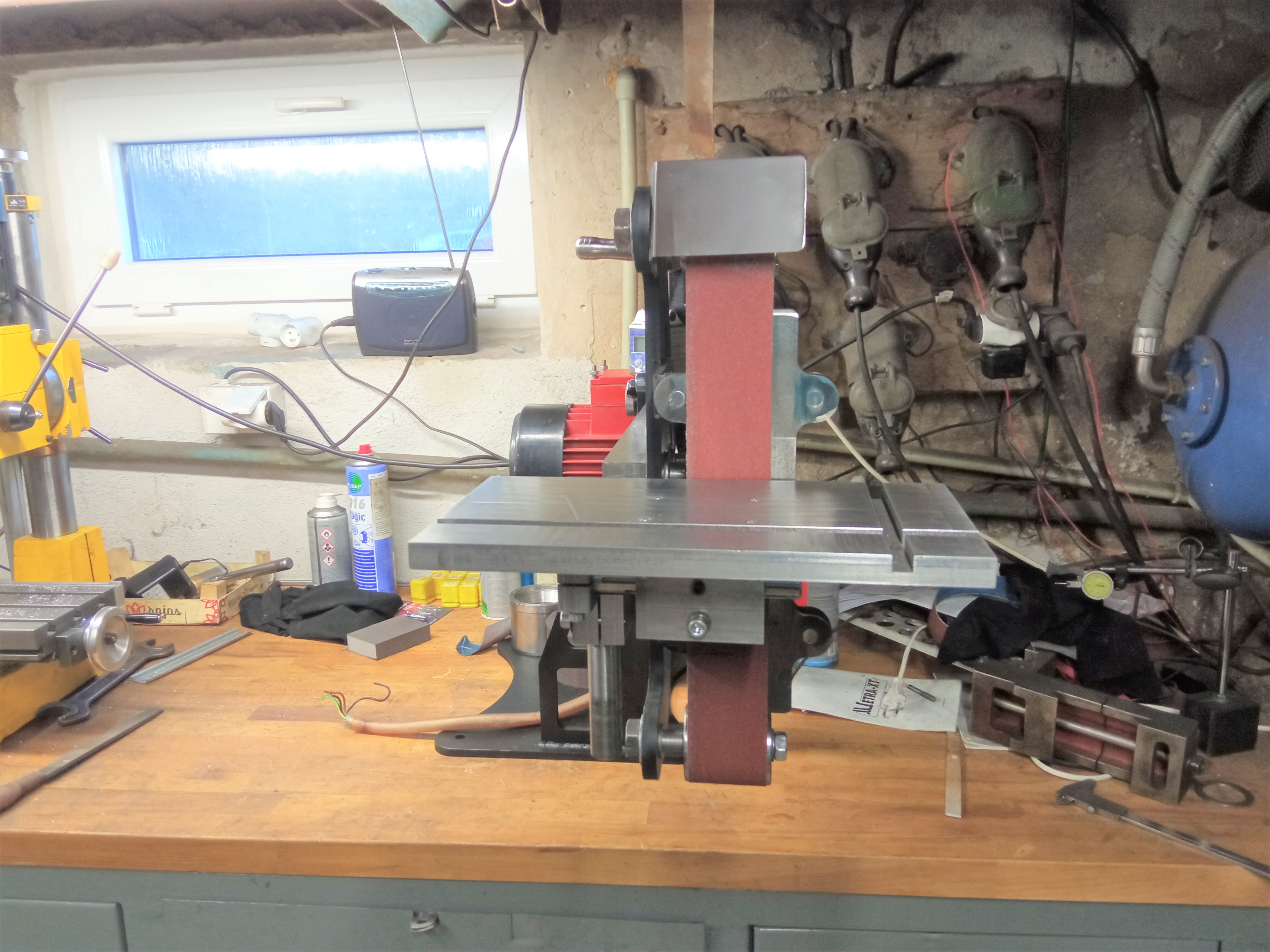

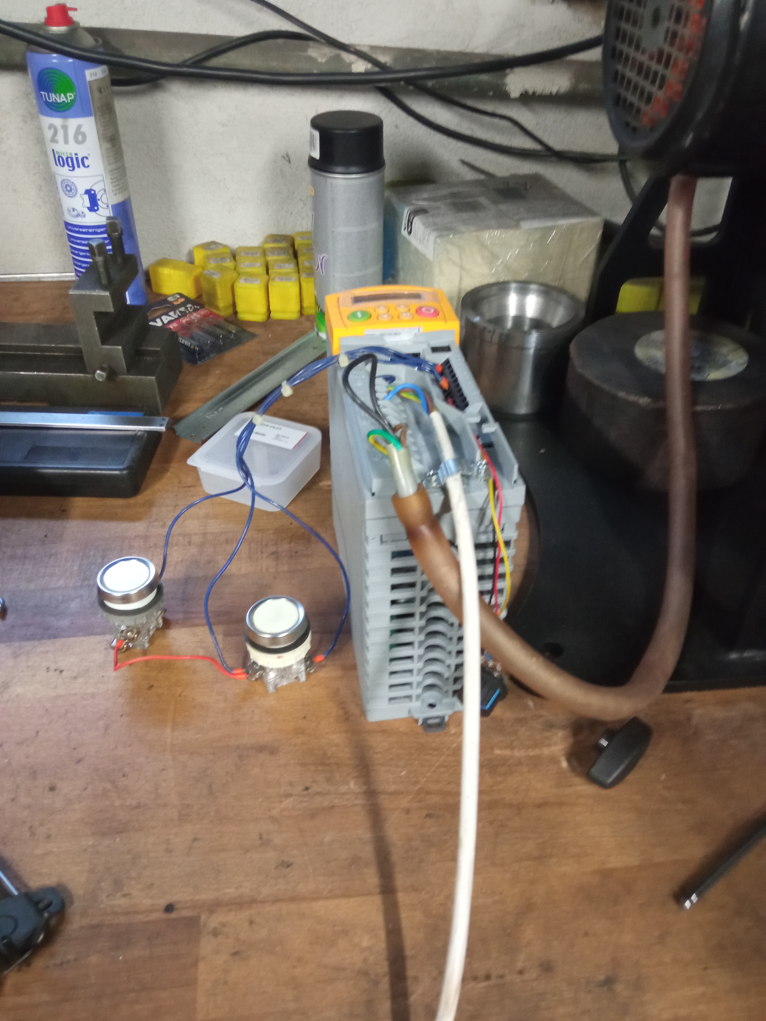

Začátkem roku jsem se rozhodl, že se pustím do výroby pásové brusky. Bruska je hotová a dnes mi konečně dorazil i nastavený frekvenčák, tak jsem nevydržel a otestoval jsem jí. Potřebuji udělat na 16mm plotně úkosy 60° a původně jsem to chtěl frézovat. Pak jsem si řekl, že je to ideální způsob, jak otestovat tohle monstrum. :) Překvapil mě výkon, který jsem skutečně nečekal a jediný limitující prvek je, jak moc teplý materiál dokážu udržet v pačmákách. Materiál mizí před očima a i když jsem použil pás o zrnitosti 40, tak povrch je lepší, než jsem čekal.
Ještě musím přidělat frekvenčák, zakrytovat ho a udělat ovládací panel na tlačítka a poťák, ale už teď jsem nad míru spokojený a bude to pro mne užitečný pomocník v dílně.

Moc pěkná práce! Také nad nějakou jednoduchou variantou uvažuju. Jaký tam máš motor (výkon, otáčky), prosím?

Motor je 1,1Kw/2850ot a Jeníček mu na frekvenčáku vykouzlil jednou takové otáčky, které si mohu volit potenciometrem.

A ten výkon, který tě překvapil, proběhl na těch dvojnásobných otáčkách?

Na plný výkon jsem ještě nenašel dost odvahy a jel jsem jen na jmenovité otáčky a až v závěru jsem si troufnul jít na 75%.
Bez Tvojho súhlasu som Ťa doplnil, vadí to?

Máš to moc pěkné. Mě také po pořízení pásové brusky překvapila její "žravost" broušeného materiálu. Ten výkon oproti kotoučové je něco podobného jako pásová pila proti "hopsalce" :wink:
A člověk musí být ve střehu. Prsty to brousí velice rychle. :D

Prsty nevím, ale když jsem to zapnul poprvé a všimnul si toho, že mi pás někde škrtá, tak jsem měl málem odříznutý 10mm držák té naklápěcí kladky. :) Je to fakt dravec.

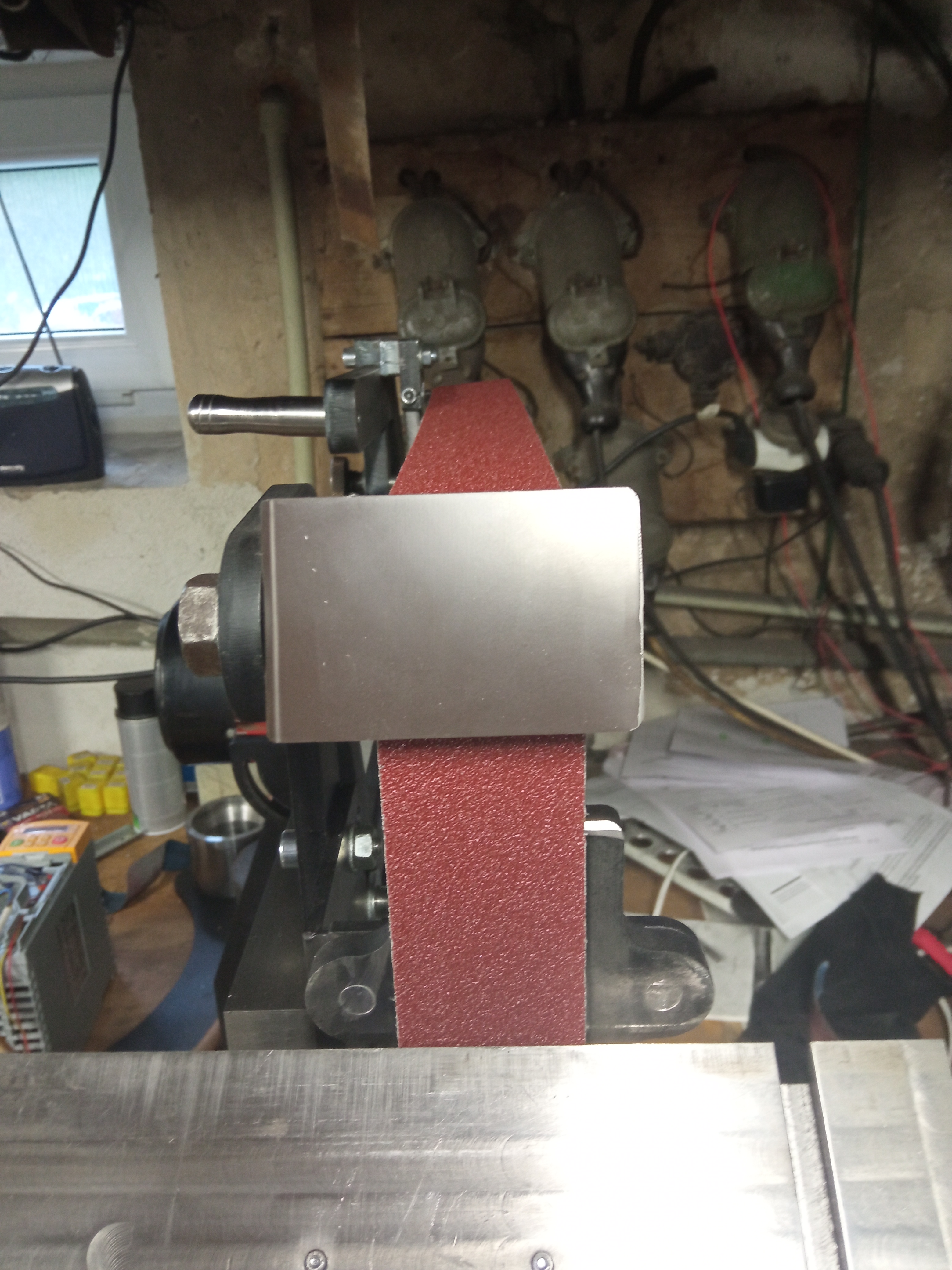

Pěkná bruska. Jo, když je v dosahu stroj na pálení materiálu, tak se dají vyrobit pěkné a nejen praktické výrobky. Jen bych ještě popřemýšlel nad zakrytováním pásu. Mě se "podařilo" při broušení nože přeříznout pás a to bula pěkná "šlupka". Málem jsem si ....! A to tam to krytování mám i když asi malé a brusku taky menší.

Pásová bruska je super. Brousim na tom už i elektrody na tiga. Jsem línej jít na klasickou brusku. No a pokud se pořídí ještě kontaktní kolo to je teprve věc. Pásy jsou levné a dlouho vydrží a s měničem a regulací otáček to nemá chybu.

Kontaktní kolo je v plánu a k němu tohle brousící zařízení:
https://www.youtube.com/watch?v=_02OFS3lqrQ&t=683s
Chtěl bych tím trochu suplovat magnetku. :)
