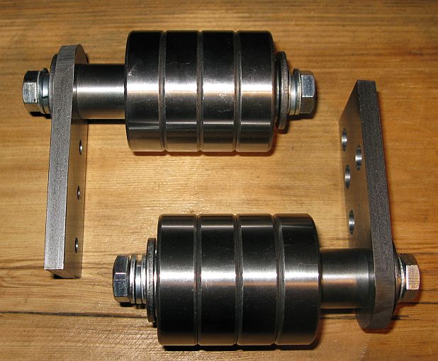

Taky se mi ty rolny (ložiska) trošku hřejí.
Já "rolny" vyřešil jinak - viz obr :D
Jo a než jsem se zbavil většiny vazelíny, tak to hřálo více.
Brusku mám jen na drobnosti a proto neběží více jak 20 min. a ruku na tom udržím - proto neřeším :lol:

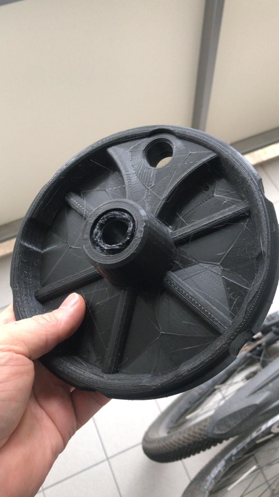

Taký objemnejší print. Kolo ku kočárku.

HellGrip píše: 17. 3. 2021, 6:51 Taký objemnejší print. Kolo ku kočárku.
nepotřebuješ poradit s nastavenim? to je katastrofa toto

Myslim ze prijorita bola rychlost ako kvalita.

atlan píše: 17. 3. 2021, 8:02 Myslim ze prijorita bola rychlost ako kvalita.
tak snad v tom kočárku poveze basu s pívem a né dítě :D já si dělám srandu....

Modros píše: 17. 3. 2021, 7:54
Ako kľudne, ja som tlačou nepoľúbený. Je to ender 5, PLA
