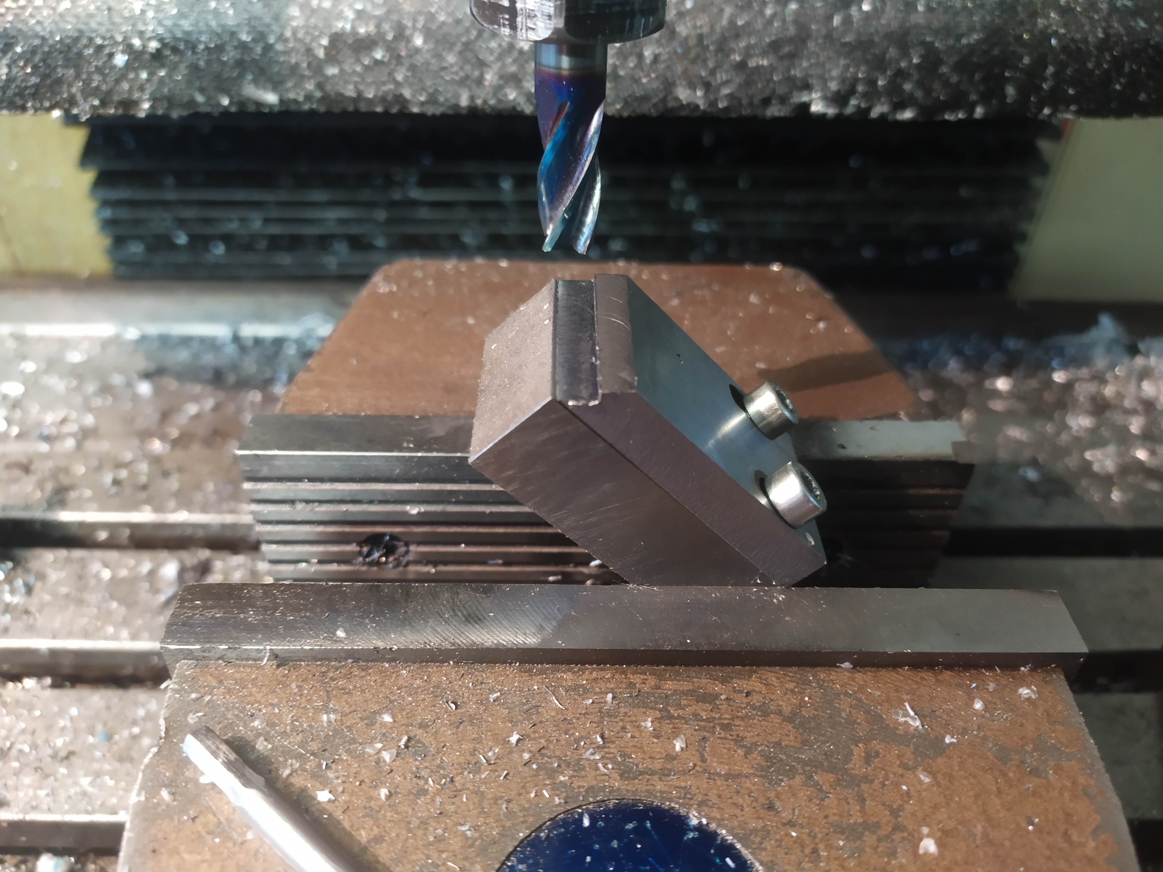

Pptreboval jsem udelat srazeni 45 stupnu na plastove folii.
Frezovani, vrtani, zavitovani, brouseni na magnetce.
Pripravek neco prez 2h
Vyroba na nem 2 minuty. 😁😁😁
