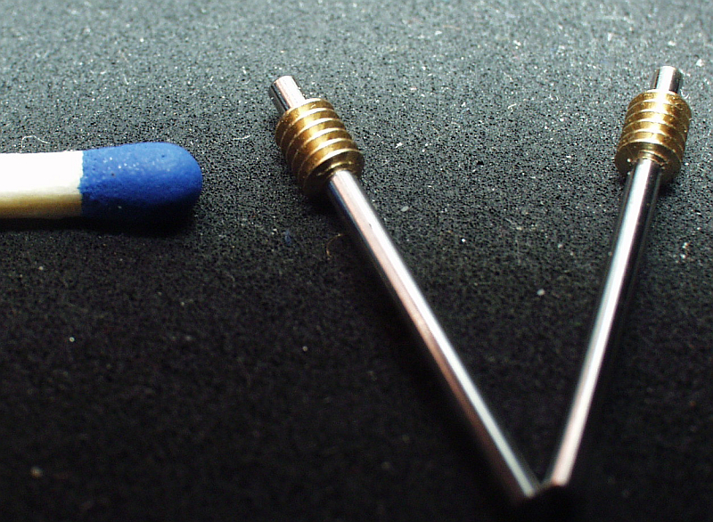

Pane jo, co to bude, až to bude?
Josef

Dávkování směsi v automatu na kafe?

Já to vidím na mlýnek na maso na klobásky :)

Růžky už jsou vystrčený.... :lol:

Engineer píše:Růžky už jsou vystrčený.... :lol:
pěkný
na to bych musel mít na mašině přidělanej mikroskop
a na nabroušení nástroje dva :D

Thomeeque píše:Pane jo, co to bude, až to bude?
netuším, snad to někde v nějaký slévárně hýbe nějakými formami (???)
D=140, L šneku = 750, stoupání 100, průřez cca 47*20, jak. 12050 t= 240 min
Jak to je spojený (šnek s osičkou)?

Thomeeque píše:
Díra je kuželová 1/120 a je v toleranci do mínus setina až dvě pod průměr osy .... hřídelka se pak do šneku nalisuje.
