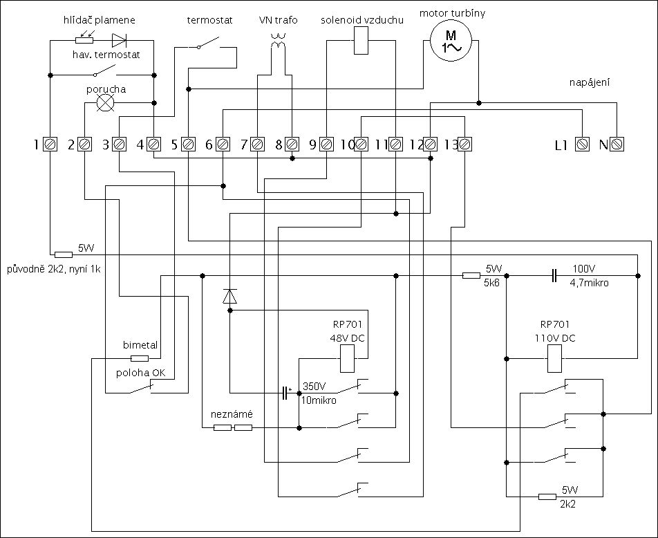

Mistři elektronici, zkuste se zamyslet nad tímto schématem. Je to překreslená hořáková automatika, kterou je vybaven můj hořák.
Doufám že jsem ji překreslil správně a nikde nic nespletl.
Potřebuju aby hlídání plamene bylo trošku citlivější, tzn. aby reagovalo na menší intenzitu světla od plamene než doposud.
Naftový plamen má totiž větší svítivost než VTO a mám trošku problémy se starty. Plamen lze víc rozsvítit obohacením směsi, ale pak jsou moc špatné spaliny.
Není to nic složitého, dvě relátka, pár odporů, dva kondíky a bimetalový zpoždovač na výpadek do poruchy. Jako fotoodpor je použit starodávný fotoodpor zatavený ve skleněné baňce, připomínající elektronku. Vše je originál.
Zatím jsem zkoušel změnit hodnotu jednoho odporu (místo 2k2 na 1k) ale celkem bez úspěchu. Cívka relátka, které přitáhne po zjištění plamene je na 110 DC a při běžném provozu do něj jde okolo 30-40V DC. Na přitažení je třeba 40-50V, pak spolehlivě přitahuje.
Co změnit aby se mez citlivosti na plamen posunula o kousek níže (patrně aby do relátka šlo větší napětí)?

Chtělo by zjistit ještě odpor relátka.
Odpor 2k2 bych neměnil a zkusil dát odpor paralelně k fotoodporu (např. 10k-20k)

Když dáš odpor moc malý tak ti relátko při zhasnutí plamene neodpadne!
Lepší by bylo dát citlivější fotoodpor nebo dva stejné paralelně

Myslím si, že lepšie bude ak pridáš odpor paralelne k snímaču plameňa... Skús ho zmerať, ideálne by bolo počas prevádzky horáka ale musel by si ho odpojiť a zablokovať relátko aby Ti to nezhaslo... A k tej hodnote ktorú nameriaš vybrať odpor tak aby bol celkový odpor pri paralelnom zapojení cca o 10% menší, prípadne tam dať nejaký potenciometer (vhodne dimenzovaný, zrejme cez to bude tiecť dosť veľký prúd, takže aspoň 2-5W) a nastaviť správnu hodnotu.
Ak som dobre pochopil z Tvojich príspevkov, s elektrikou nemáš problém, tak vzorcom na paralelné radenie odporov Ťa nebudem urážať
P.S. Picom ma predbehol, kým som nakreslil obrázok
P.S.S. Samozrejme to potom poriadne odskúšať, bol by asi prúser, keby po zhasnutí plameňa to relátko neodpadlo

Pravdepodobne mas chybu v obkreslovani:
u 48VCD rele - cesta pres kontakty rele a nezname odpory je podle schematu zkratovana...
u 2k2 vlevo dole - nejak se mi to nezda, mozna je spatne spodni kontakt rele?
Take dioda kreslena u hlidace plamene je pravdepodobne spolecna i pro havarijni termostat (je v serii s civkou rele)
Ale je mozne, ze jen spatne koukam ...
S variantou pridat odpor paralelne k fotoodporu bych byl opatrny - mohlo by se stat, ze pridany odpor udrzi 120V rele pritazene, i kdyz plamen zhasne.

a co zvednout napájecí napětí ze 120 na třeba 150V
pak by tím relé při stejném osvětlení, tj odporu toho fotoodporu protékal větší proud a dřív by to seplo
všechny úpravy tohoto typu ale posunou práh spínání o dejme tomu 20 %, spíš je ale třeba několikanásobek, to už by asi chtělo něco aktivního
Paralelni odpor k fotoodporu je skoro to stejne jako snizeni hodnoty odporu, co uz jsi udelal. Podle me budes mit zasadni problem ani ne tak s hranici pro sepnuti, ale s hranici pro vypnuti, zkus jeste zmerit to rele pri jakem napeti odpadne, kdyz uz bylo pritazene, pripadne muzes zvysovat postupne napeti a zkusit tomu rele pomoct zvenci, nejmensi napeti pri kterem po rucnim vybaveni zustane sepnute je podle me dost zasadni hodnota.
Pak bys mohl zkusit jeste namotat par zavitu na civku rele a budit ji bokem nejakym konstantnim proudem taky pres diodu a timhle pridavnym napetim bys sis posouval moment od ktereho rele bude spolehlive spinat, jen bys nesmel prekrocit hodnotu, aby nezustalo sepnute.

Problém bude pravděpodobně se spektrální citlivostí fotoodporu na barvu a teplotu plamene
Chtělo by to najít katalogobý list a pak rozhodnout co měnit a jak...třeba právě ten fotoodpor za jiný s jinou charakteristickou citlivostí nebo zesílit signál a tím si posunout citlivost..měl by na to stačit dvoutranzistorový zesilovač aby se nemuselo dávat dvojité napájení pokud by se použil integrovaný obvod (i když i tento jde napájet z jednoho zdroje)..obávám se však že pak je to celé zralé překonstruovat...
