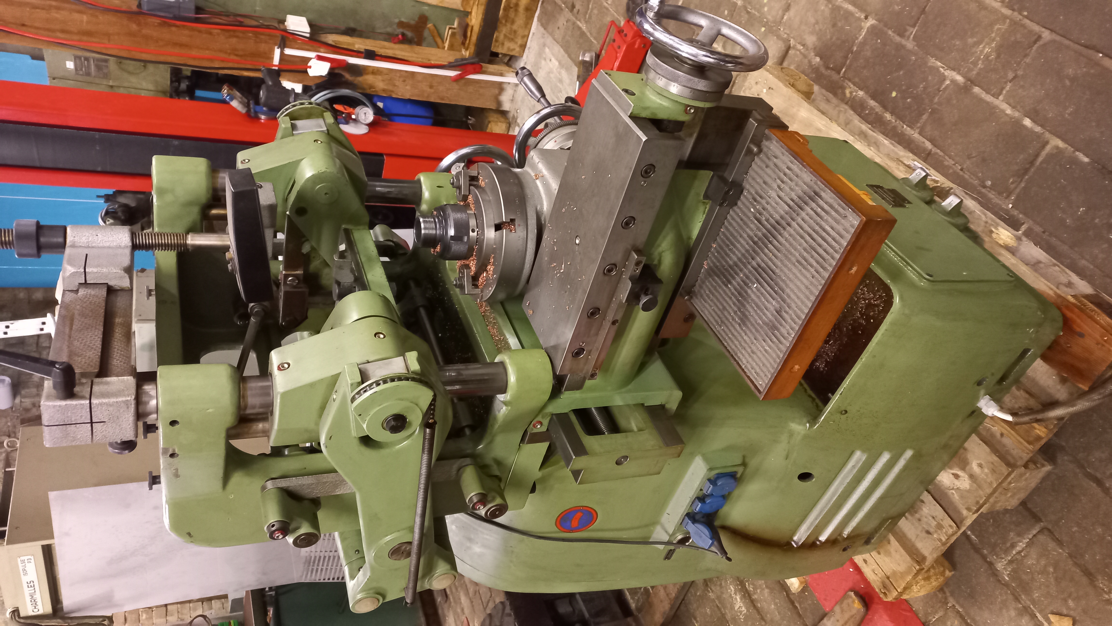

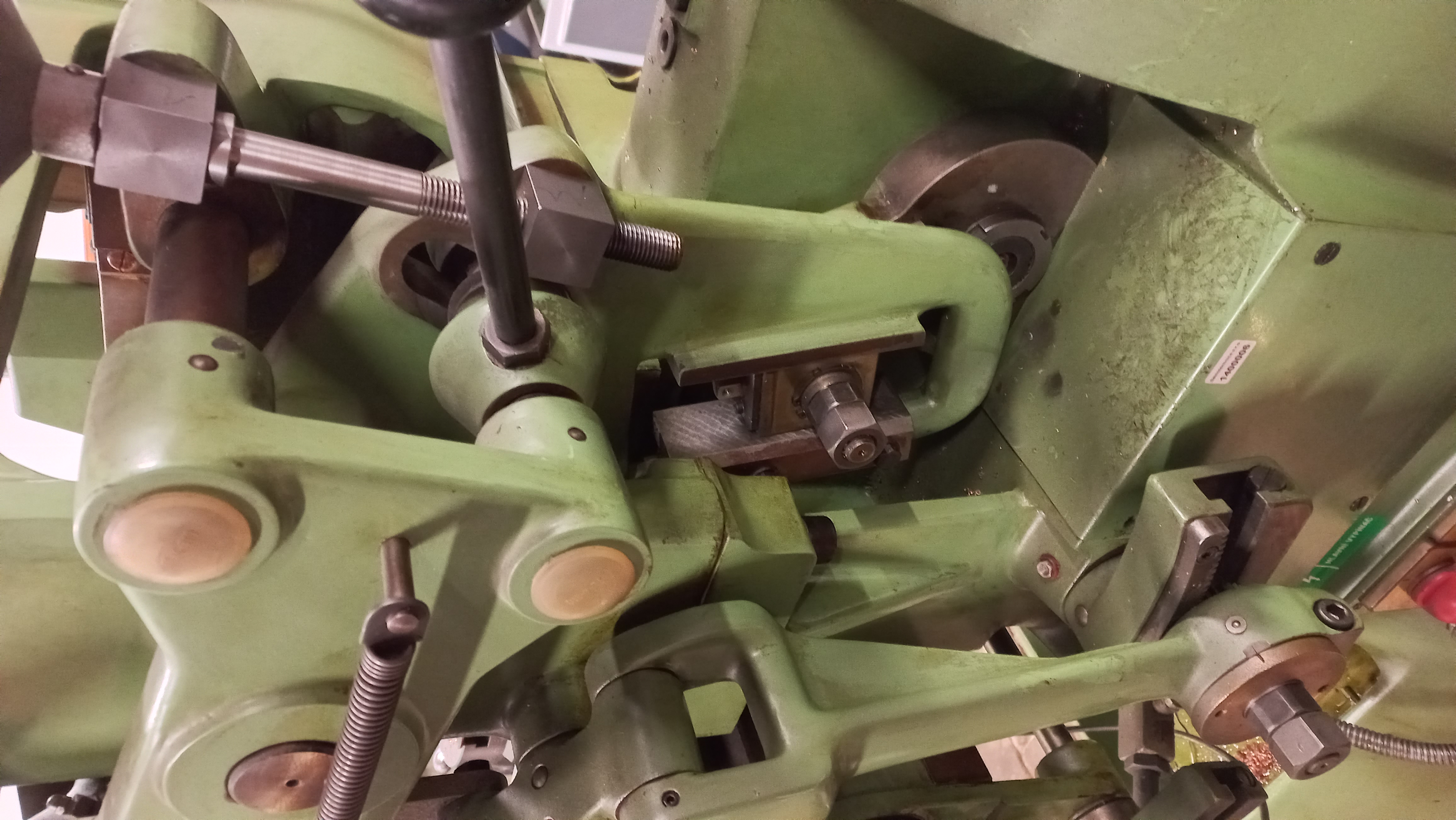

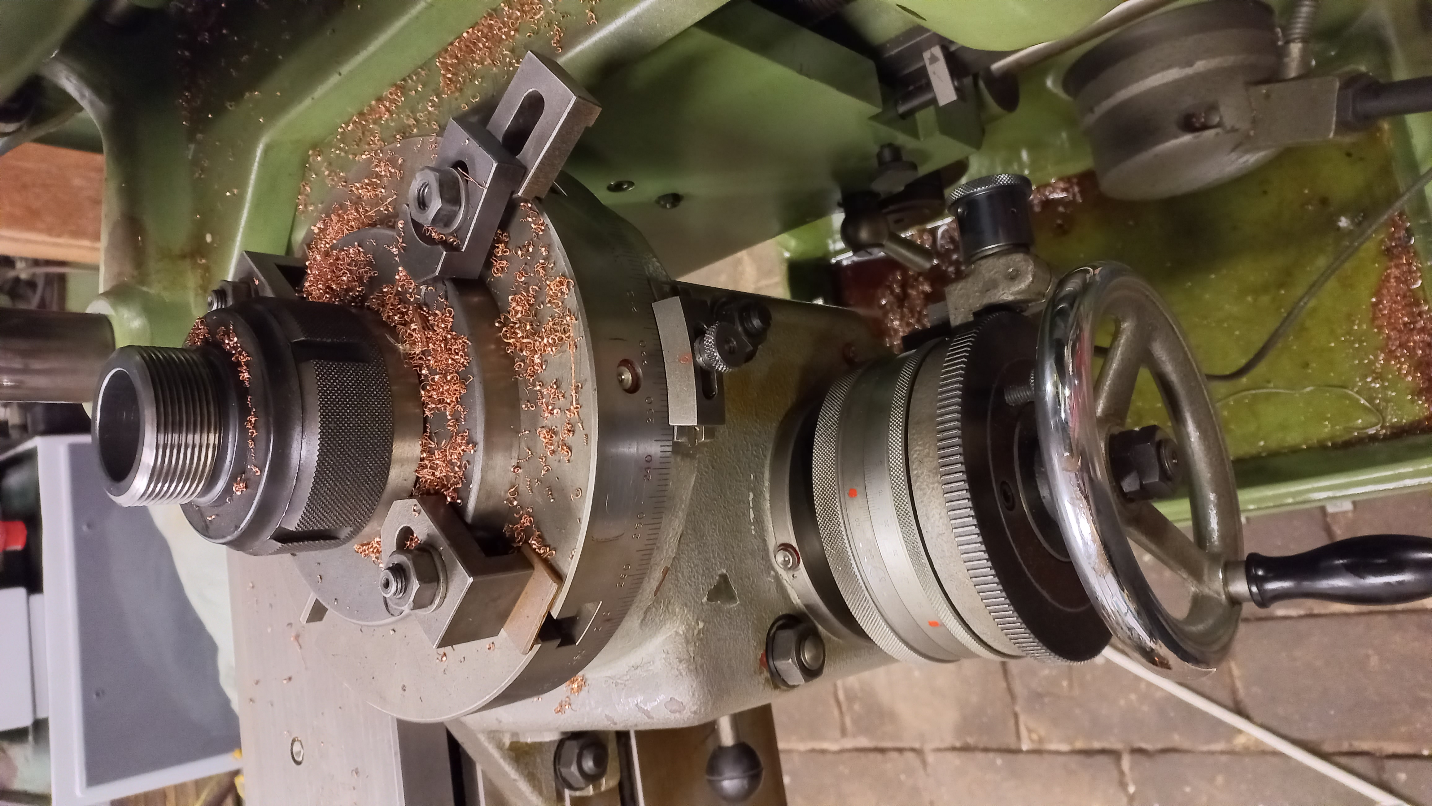

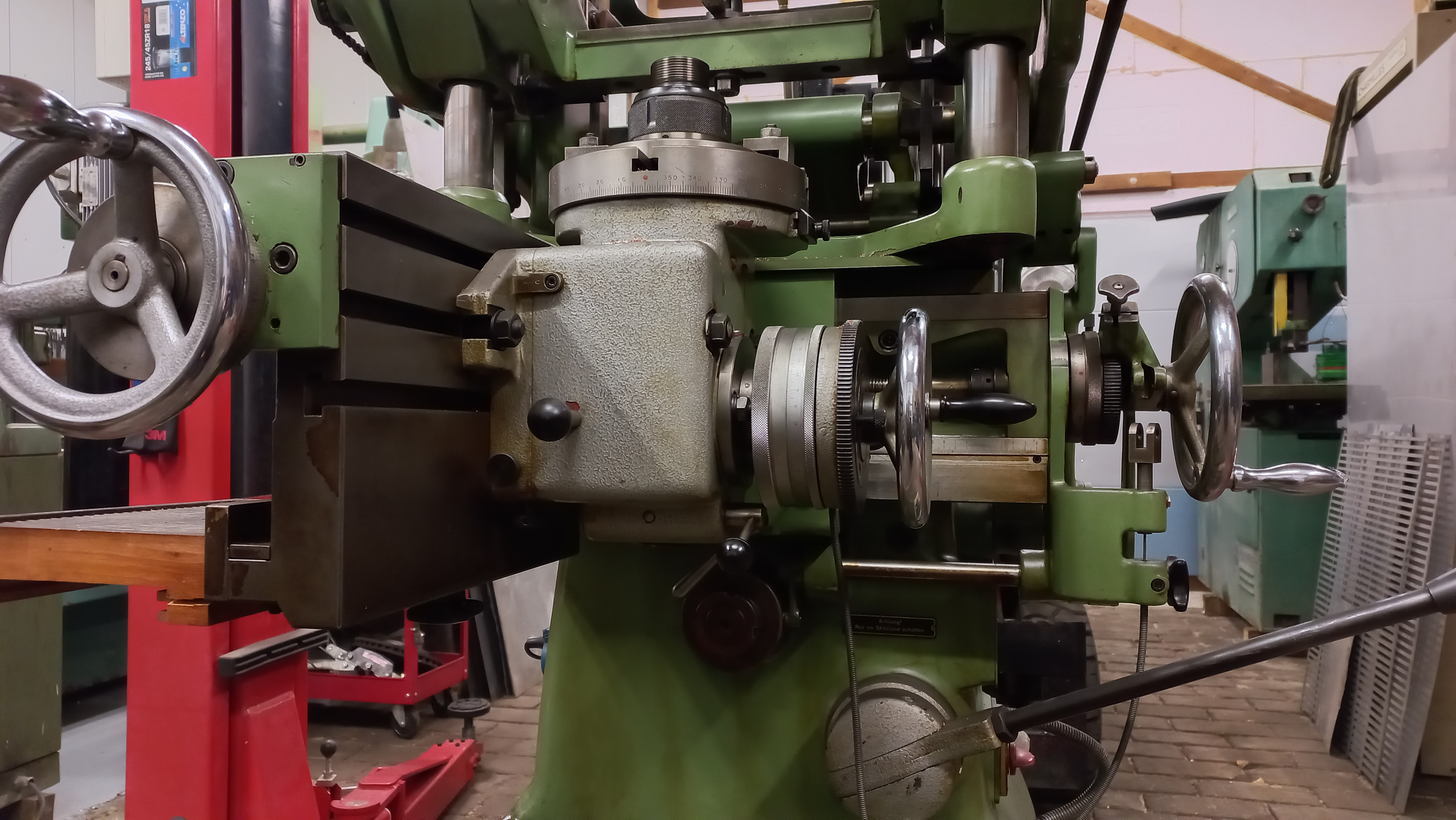

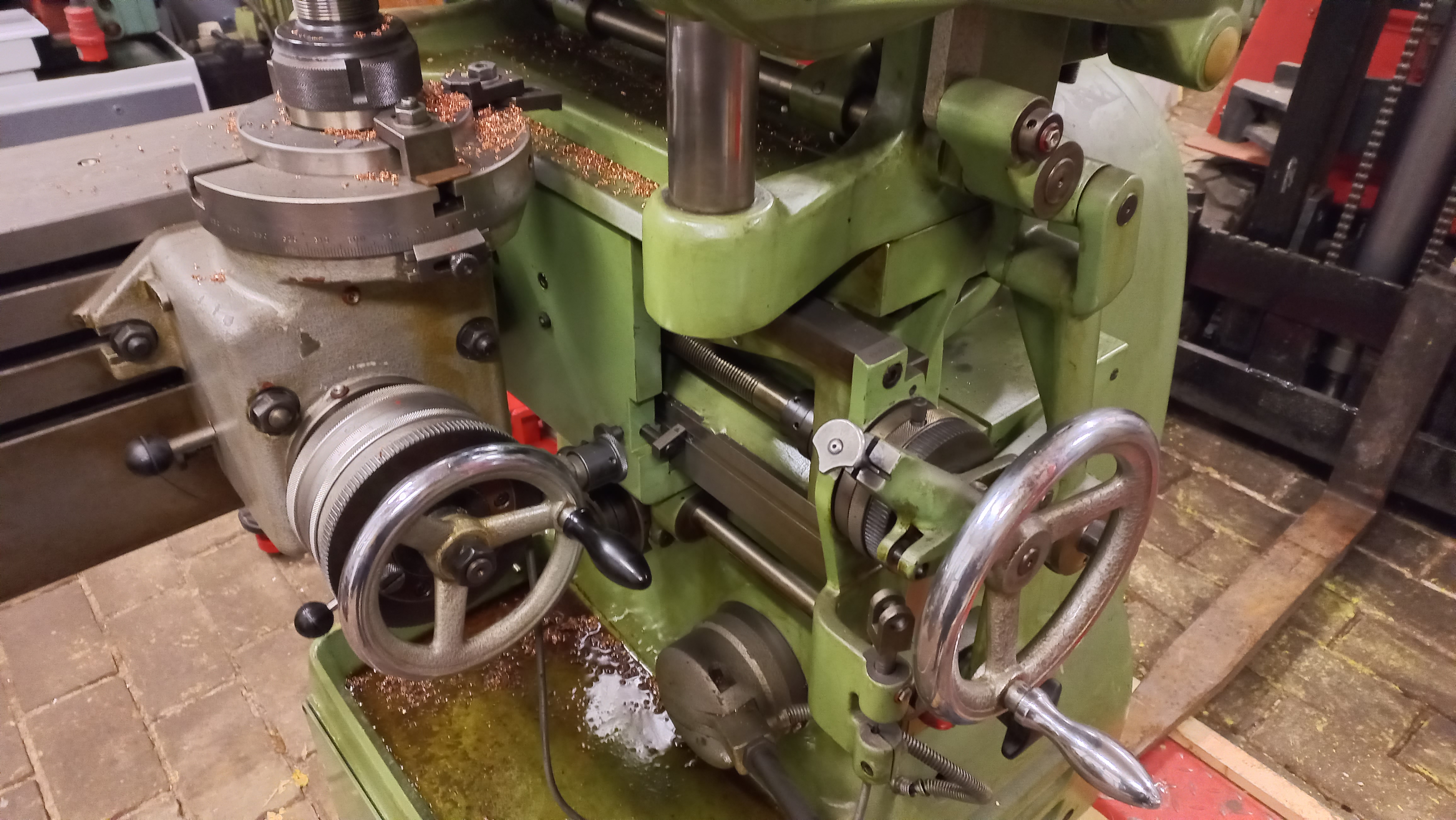

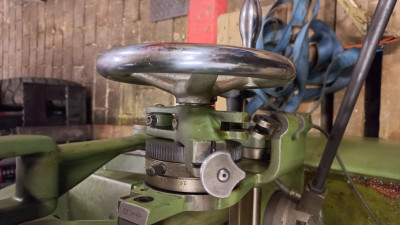

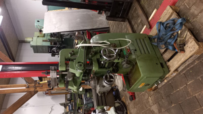

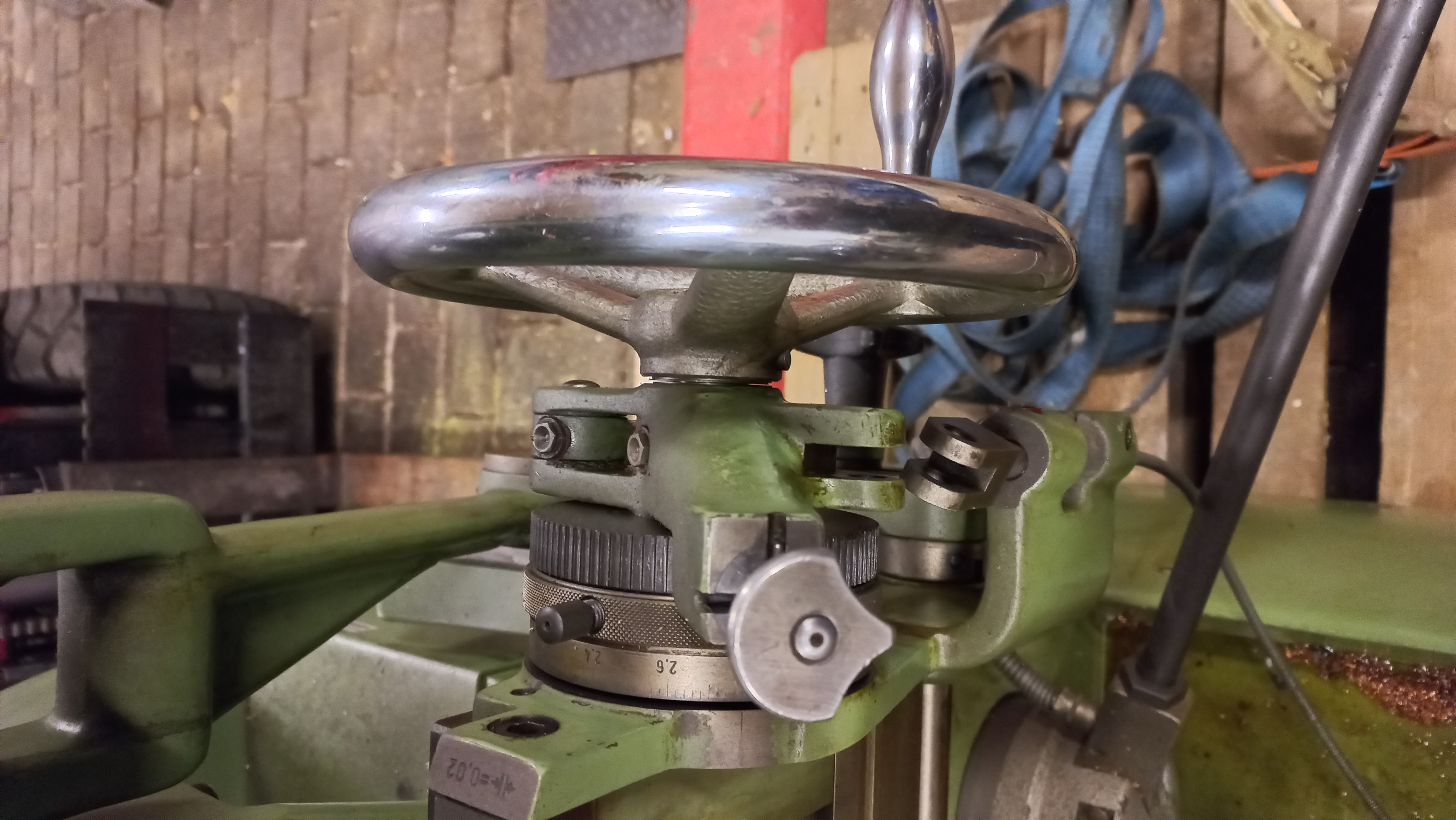

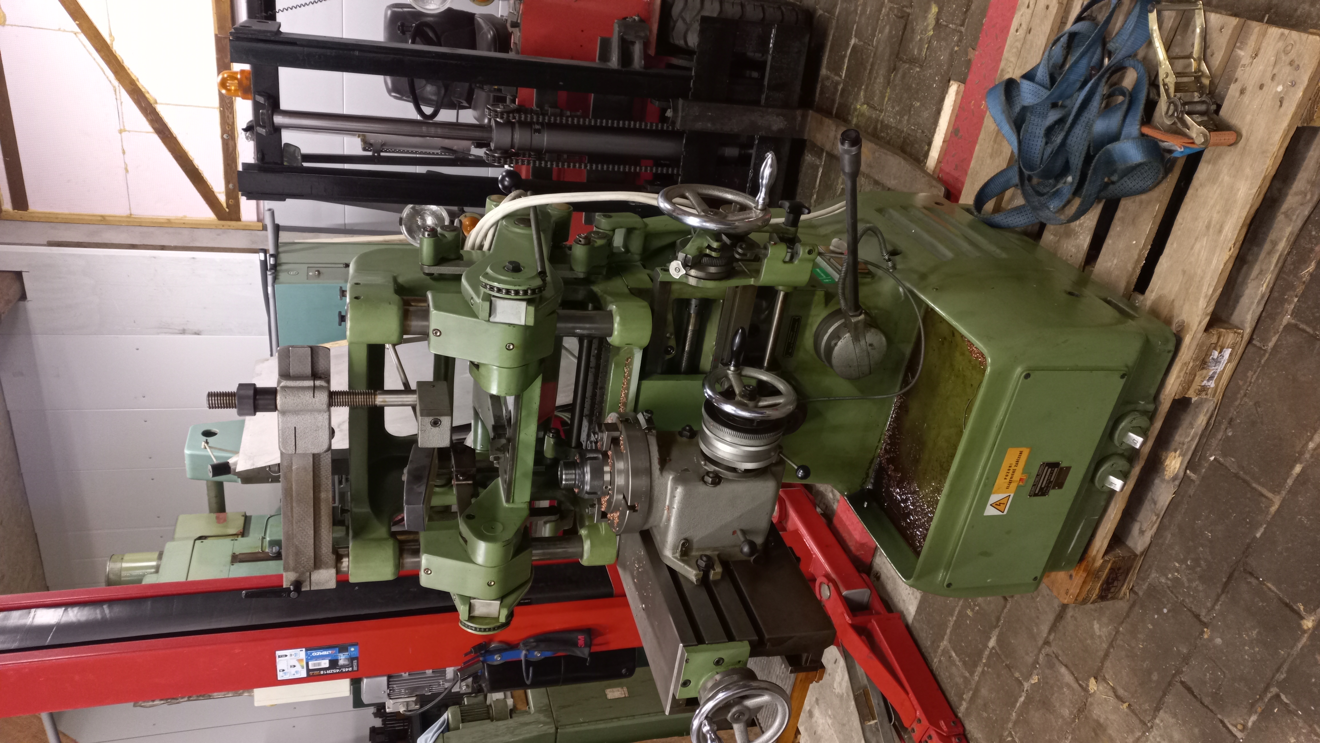

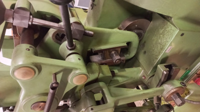

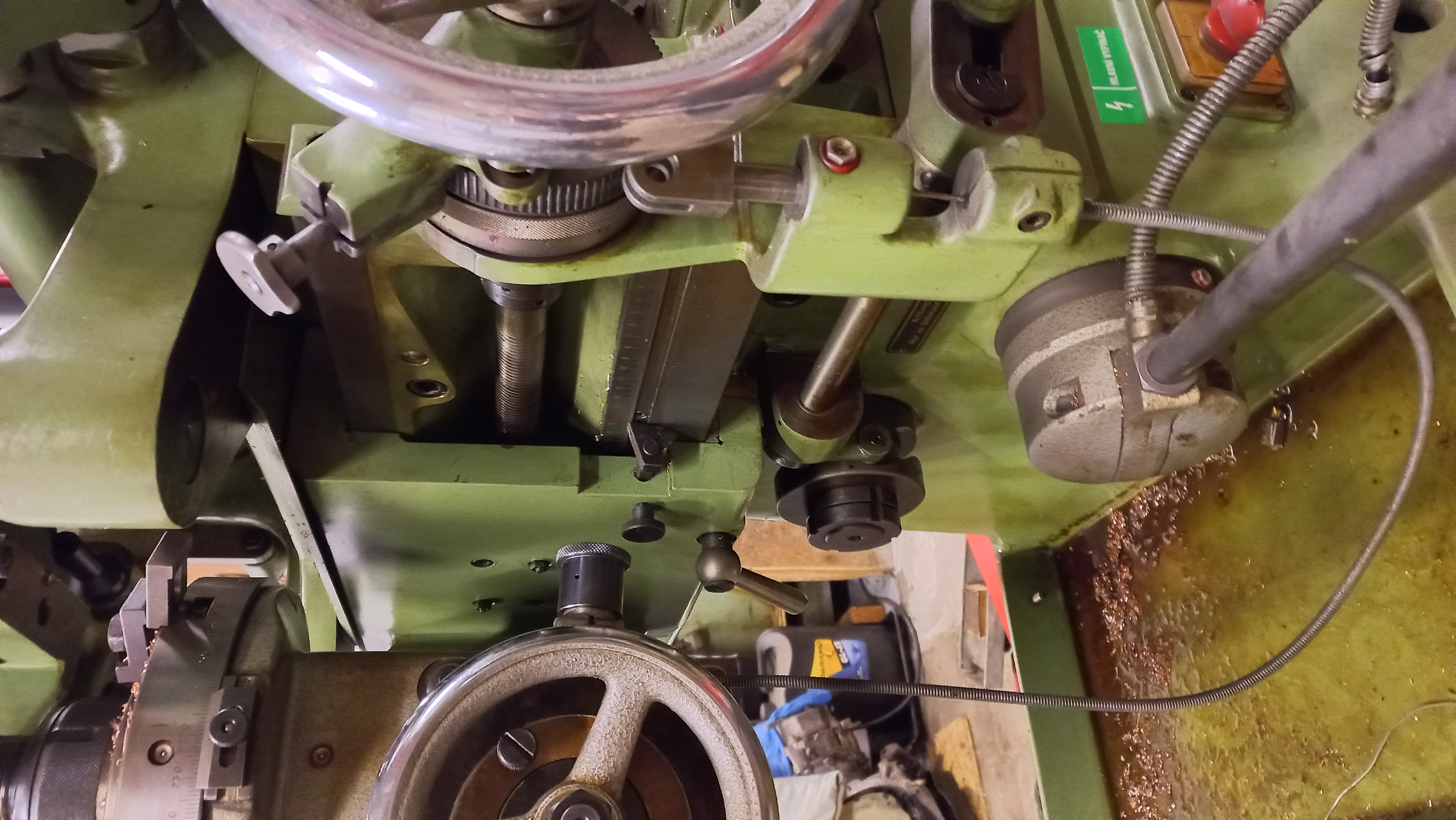

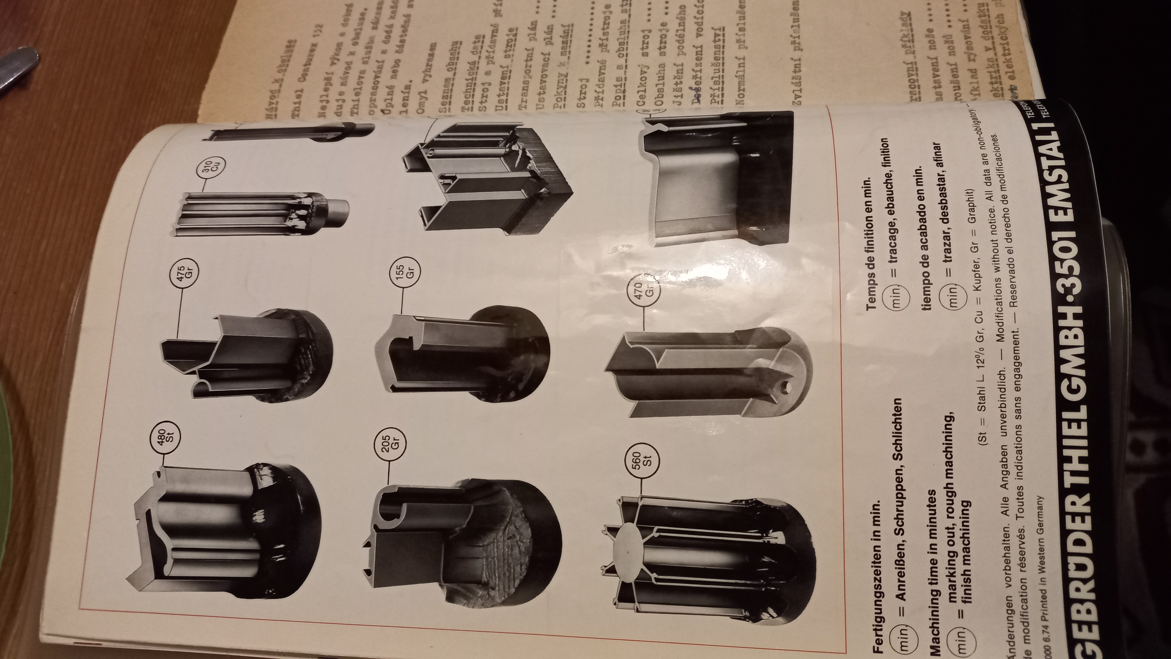

Je to cca 3 roky , co jsem kupoval nějaké věci u jednoho pána , v Jablonci Dostal infarkt . Přežil a rozhodl se ukončit činnost . Všechny stroje prodal i tento Thiel Conterux 132 . Nechal si jen ty tisíce razníků a razící lis

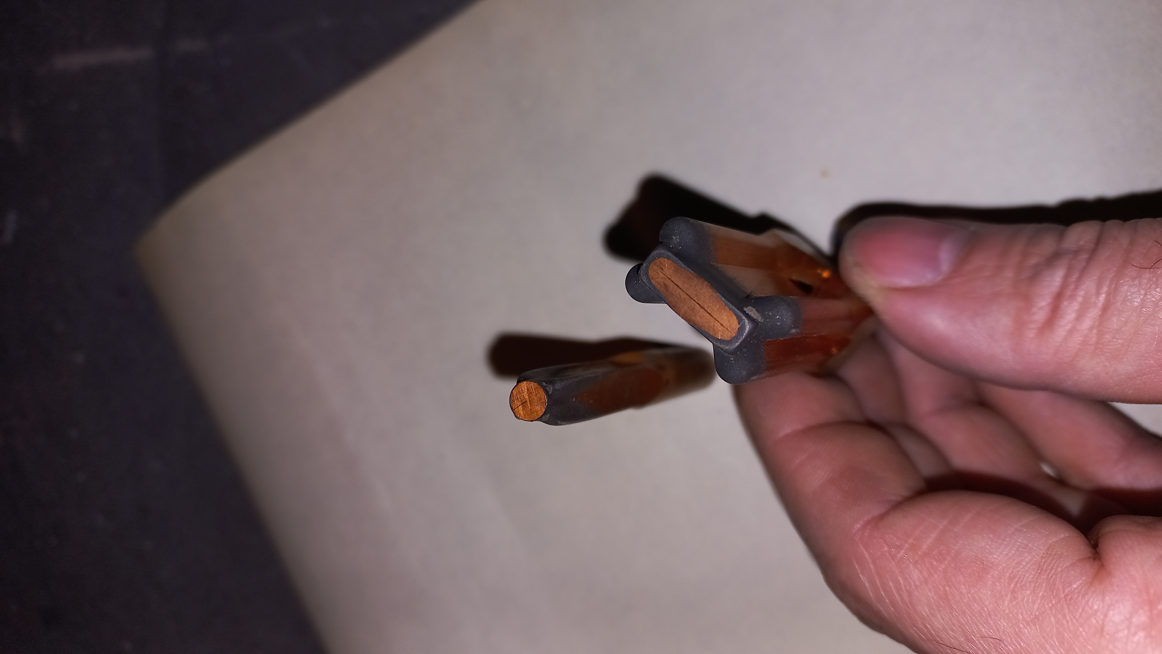

Měl firmu na ražení zlatých minci , různých plaket, odznaků a přesně na tomto stroji vyráběl razníky pro lisování . Jako nástroje používal obyčejné kousky různě nabroušeného radeka. Ukazoval mi desítky různých razníků( měl jich tam tisíce ) dělal to cely život . Mnoho těchto razníků nebylo možné ( některé detaily) vyrobit žádnou jinou současnou technologií .

jojo věřím tomu, ale dnes třeba na drátovce tyhle razníky nebo elektrody nebudou žádný problém. Každopádně je to krásnej stroj😉

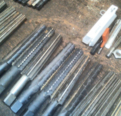

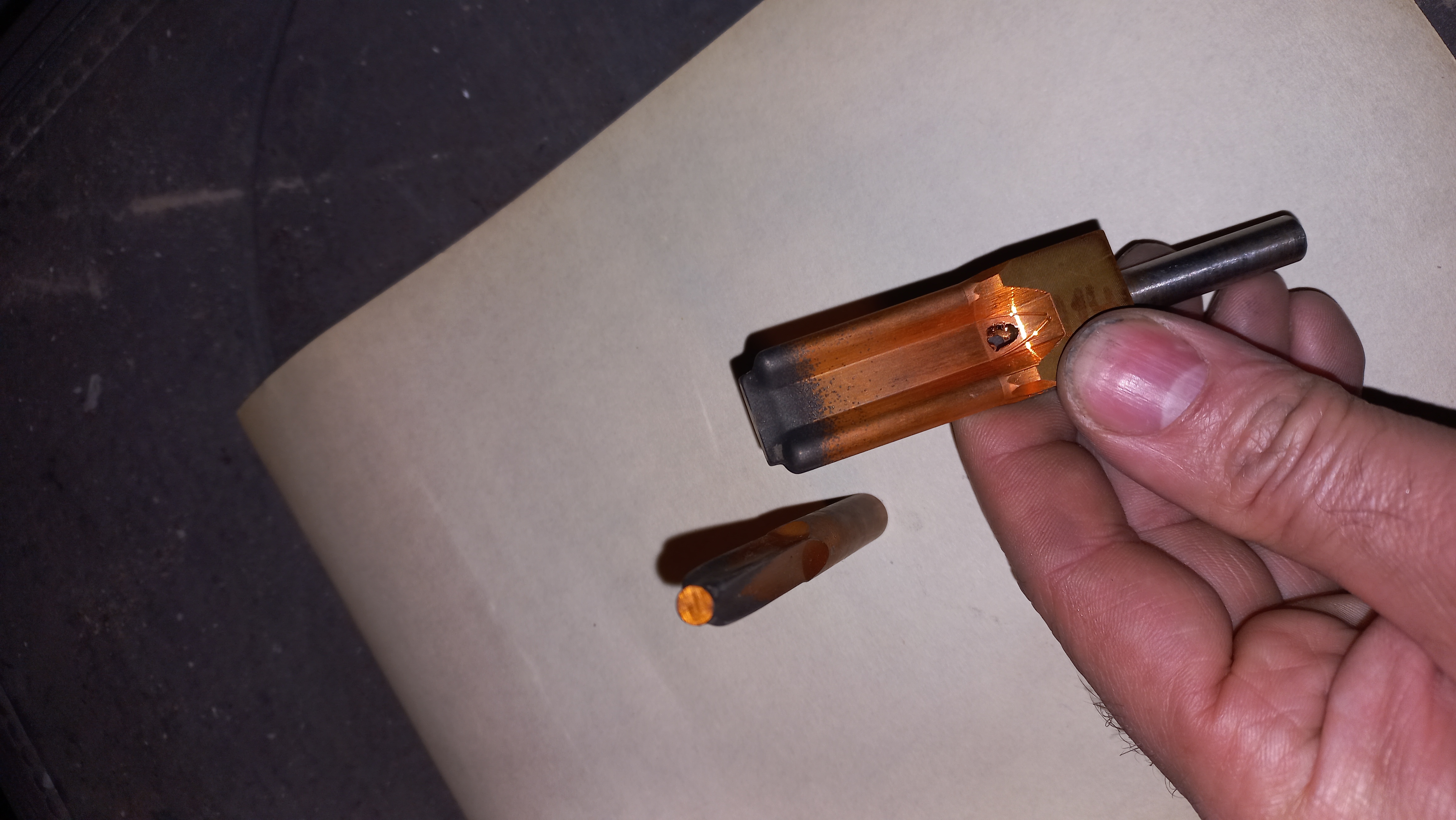

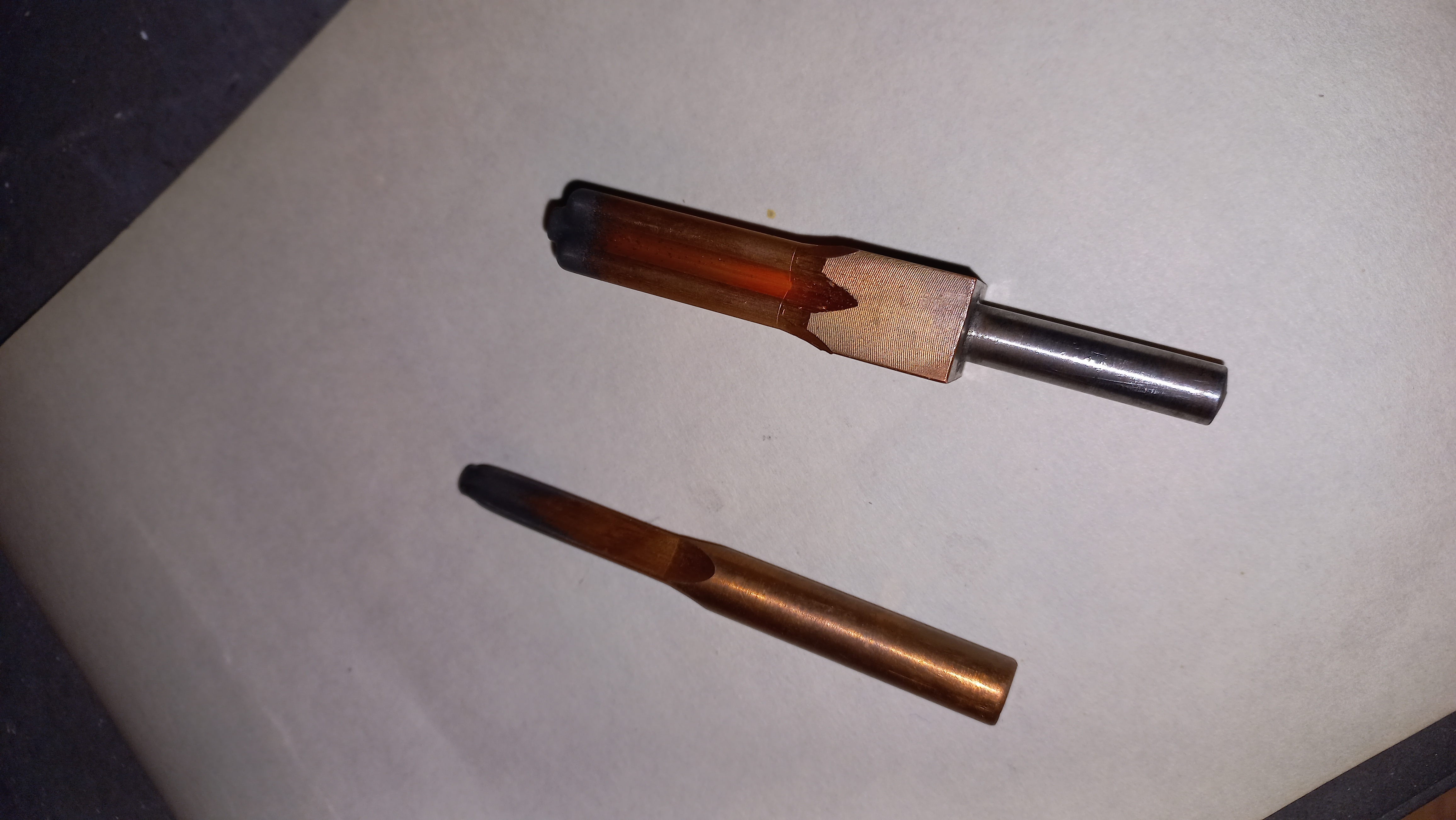

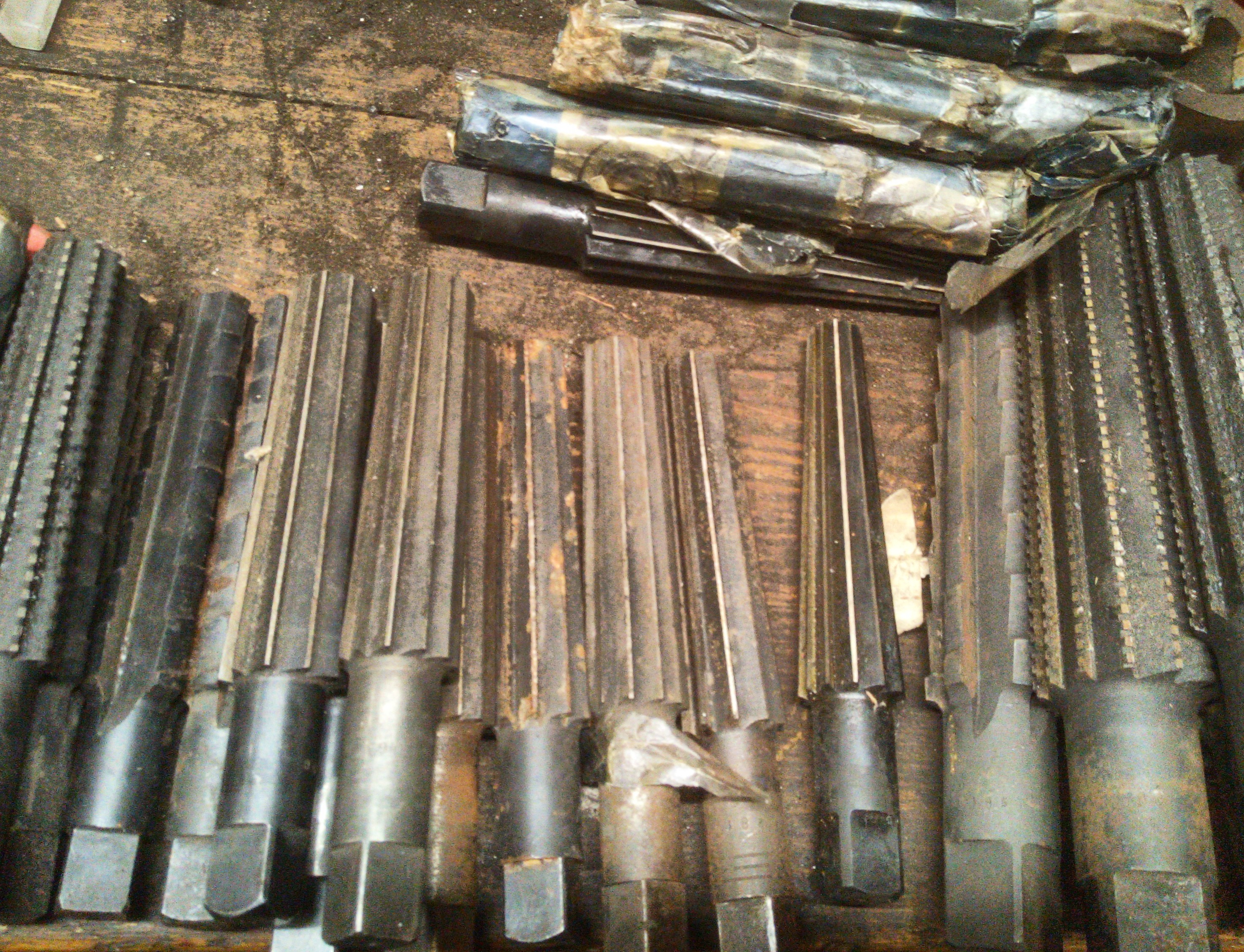

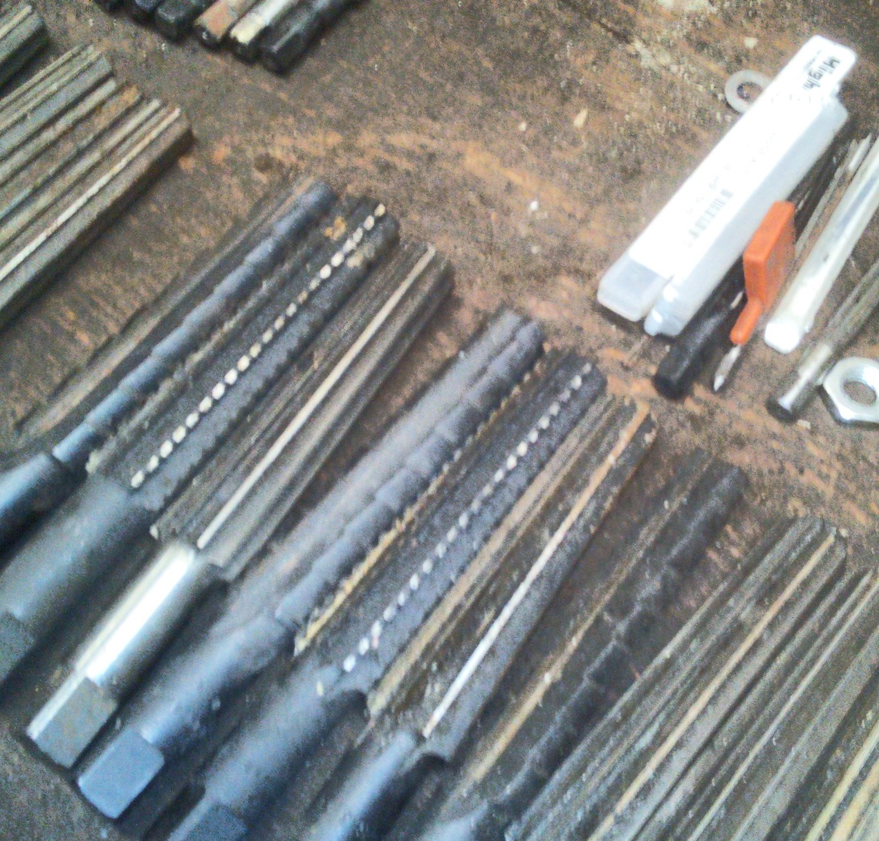

Schválně, kdo pozná :)

Kuželové Morse výstružníky? Kde rostou?

vypadá to ,že narostly ve šmelcu, jasně že kuželový výstružníky dva nebo tři kusy v sadě mk0-mk5 mi chybí můžem směnit?

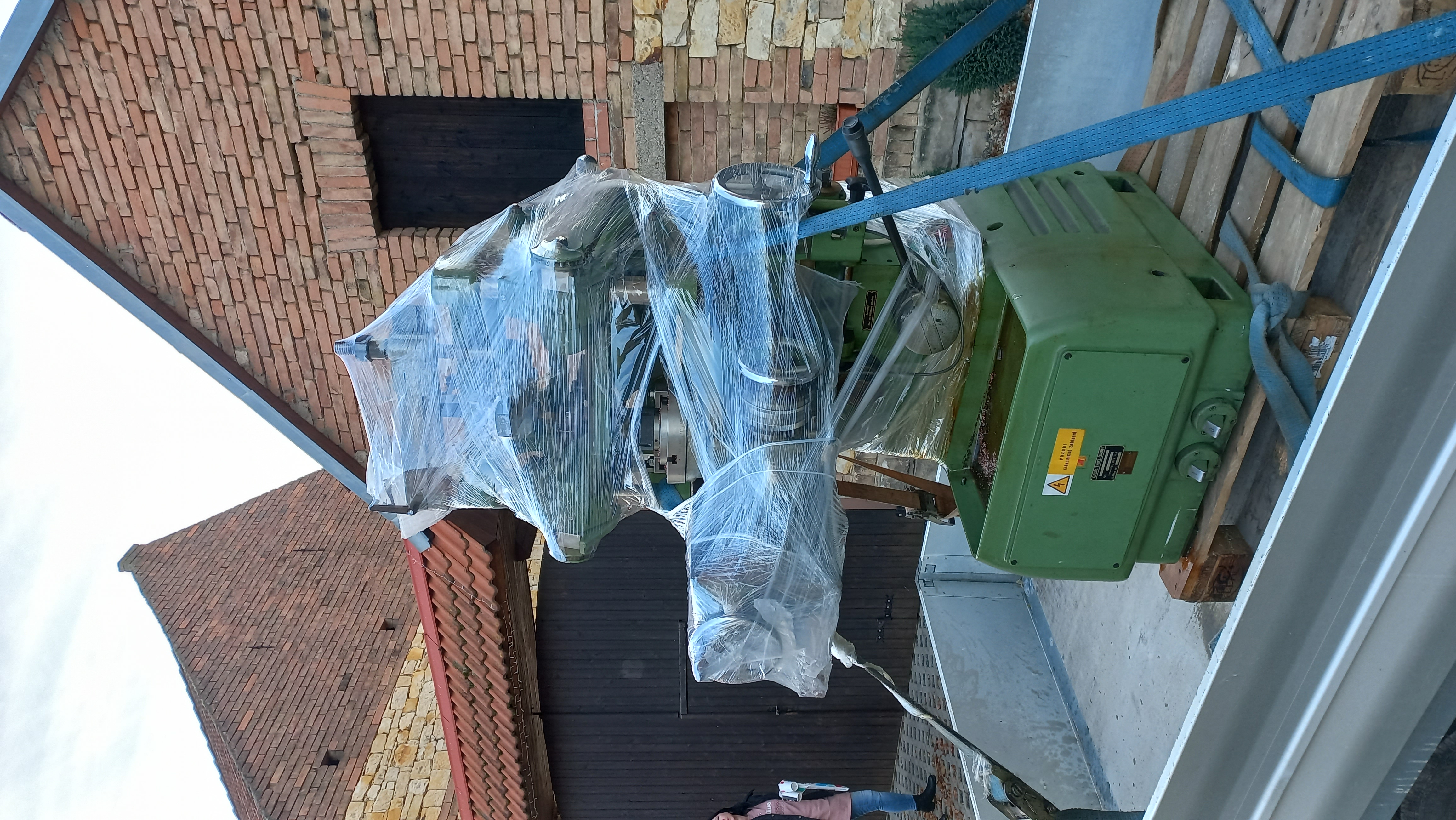

tak betlém je doma😀😉
