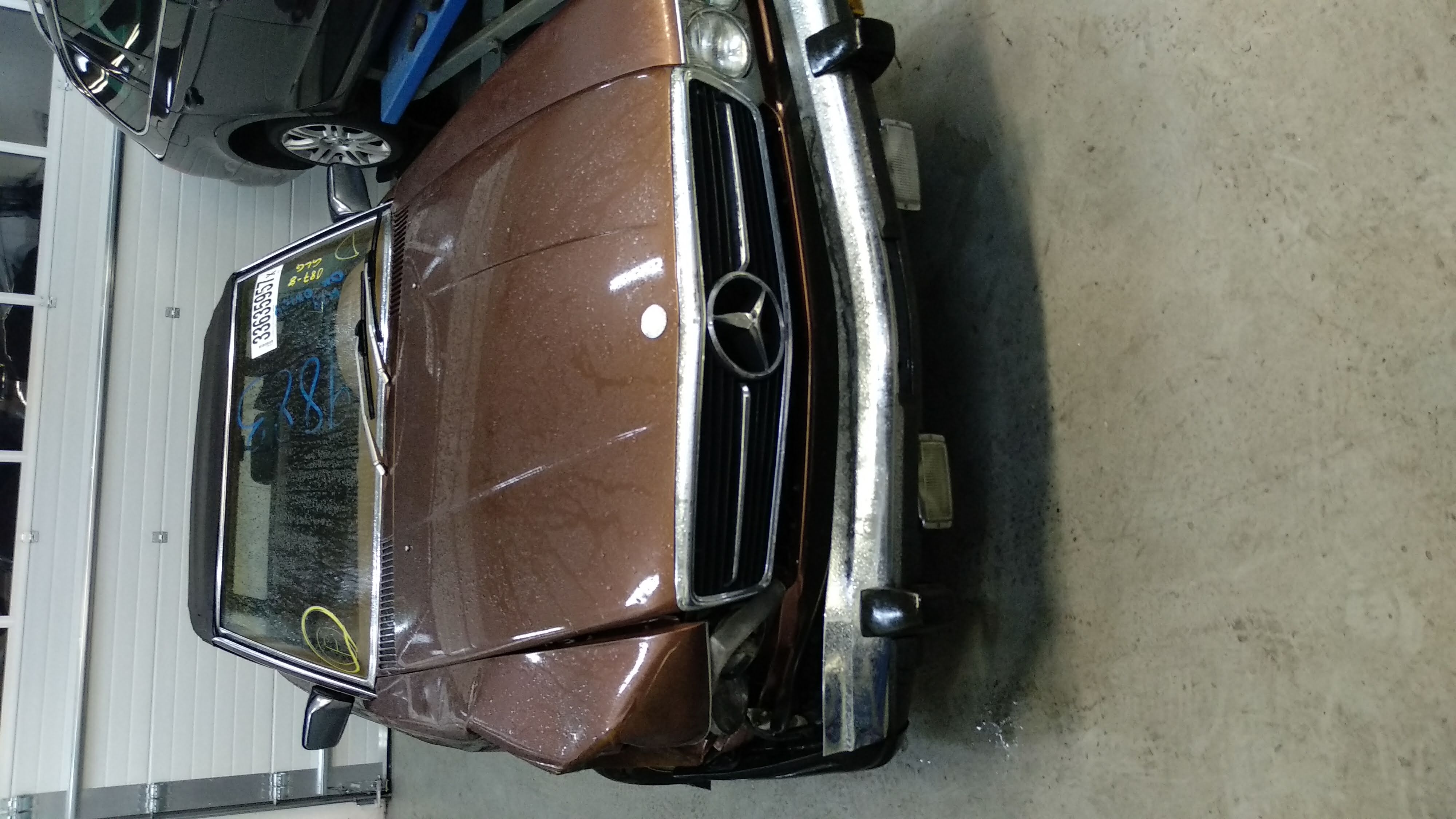

Modros píše: 31. 3. 2021, 7:48 Trochu mimo téma.....vzhledem k tomu že jsem motorář tak u této činosti si vždy vyčistím hlavu
Dík, tak konečně vím co mi asi dělali s autem, když se něco nepovedlo :-)
Vcelku jsem to pochopil, ale to to tam provádíš mezi 3:50 - 4:10?
Modros
Příspěvky: 2123
31. 3. 2021, 8:28
prochaska píše: 31. 3. 2021, 8:22
Ahoj, to je spotter...bodově přichytneš hvězdici na plech a reverzním kladivem taháš ven.....mělo by se ještě elektrodou zatahovat vzniklé výstupky...ale tohle byla plečka...když dělám fajnovku tak si dávám záležet a nepoužívám flexu....abych nezeslaboval plech

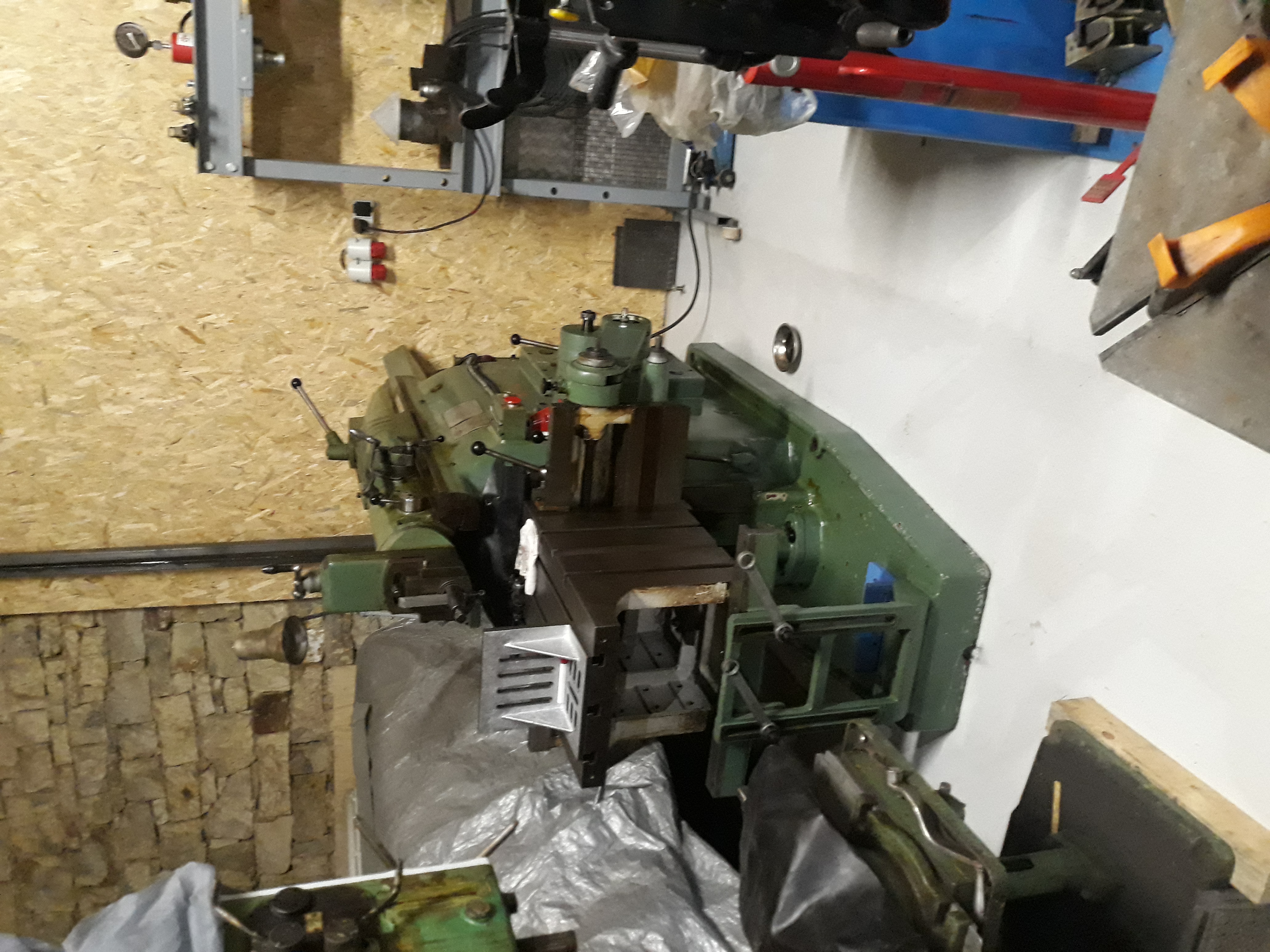

Tak mám ustaveno i pekně do váhy.

Ahoj, Na hlikovy dily jako dvere kapoty...je to jiny spotter. místo 6v a 3800A v oceli používá 150v a 7500A (maximální proudy mého zařízení) a výboj provádí pomocí kondenzátorů..neda se rovnat bodove reverznim kladivem. Nabodujou se zavitove stefty a na ne nasroubuji ocka....pak se da most s hackama nebo hackem..napruzi se a zacne se misto bodove ohrivat...nemam to rad...je to dobre na dulky a mensi veci ...velke poskozeni je nerentabilni opravovat...hlinik se chova uplne jinak a kdyz delam dulky pakama zevnitr (PDR) tak to je dobra posilovna. Je samozřejmě nutné opravovat co nejdříve po nehodě a využít ještě pnutí v míste deformace...pokud třeba kapota projde létem...kdy se neustále zahřívá sluncem a chladne tak pnutí zmizí a práce je dvojnásobná...to platí i pro ocel . S příchodem nových karoserii kdy jeden plech je normální a druhý ultra vysokopevnostní ocel a pokročilá vysokopevnostní ocel a je jestě spojen laserovým svárem je o zábavu postaráno.....

občas na Artura kouknu ale zrovna v tomhle případě kdy tohle auto touto opravou ztratilo veškerou svojí hodnotu...je to jen hromada bezceného šrotu a pro případného kupujícího prodělané peníze...to bohužel u supersportů platí...když bude mít na lambu svařovaný blatníky v půlce a v motoru lekly z bauhazu tak jakou to auto má cenu....já kupuju spotter za 80 tisíc na hliník když nemůžu zespod rovnat a Artur ten díl rozřeže, narovná a svaří.....po lakovně oba díly vypadaj stejně....podíváme se na ně za rok...kdy pnutí a tuny kitu udělaj svoje

Mám zákazníka který požaduje na pohledových dílech aby nebyl použit vůbec tmel....musi se rovnat do uplné roviny...může se použít chemický cín....a maximálně stříkací kit s plničem a nasleduje měření laku...a vím moc dobře proč to požaduje....jsou to vesměs mercedesy SL z roku 70 až 80 a pokud bude na kapotě tmel...za rok seschne a bude lavor....ono stačí použít hrubší excentr a nezjemnit ho pod plničem a po roce je krásně na laku vidět broušení
