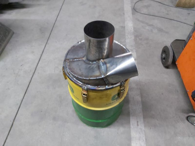

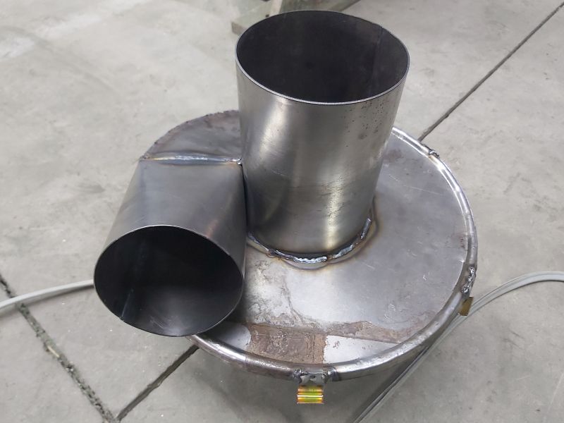

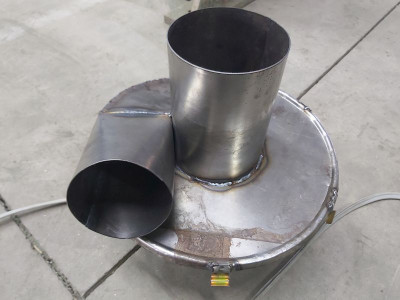

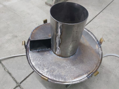

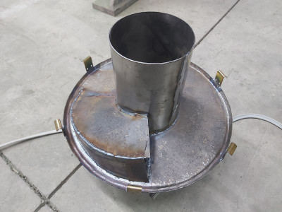

ja som dnes spravil cyklón medzi pieskovaciu kabínu a odsávanie.
60L súdok a špeciálny vrchnák.

Hezkyyy uka vnitrek.

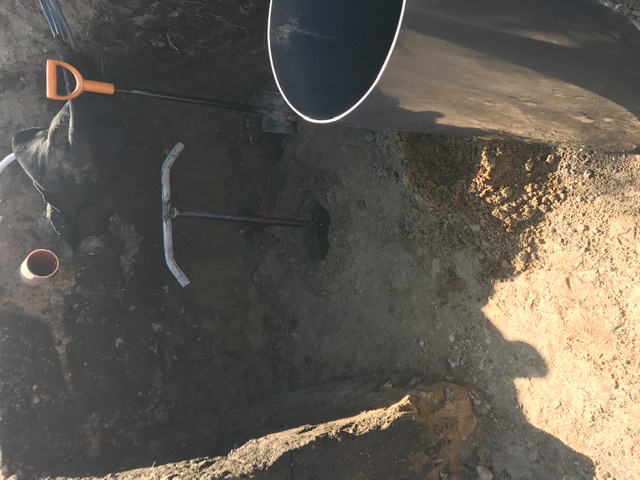

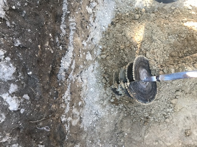

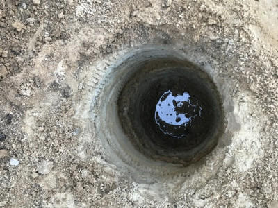

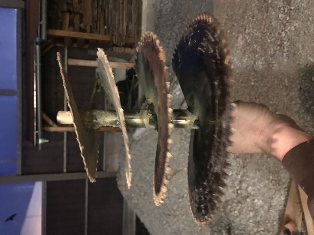

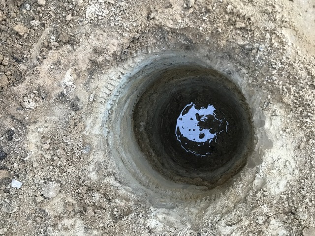

Potreboval jsem drenazni sachtu k bazenu, tak jsem si vyrobil vrtacek. Prumer 180-300.

Pěkné, nešlo by pls ten vrták nafotit blíž? A jak dlouho se to tím vrtalo?

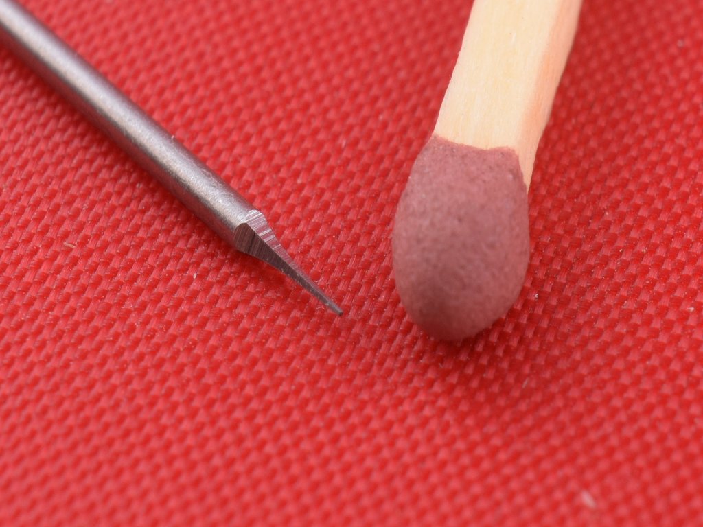

Když vidím ten "dospělej" vrták .... protiklady se přitahují :lol: takže ukázka jednoho výstružníku na otvory v ms. planžetách - průměr 0,15-0,25mm :) To abyste nezapomněli jak vypadá moje sirka!!! :wink:

Jeste tu mam tuhle fotku bez “nasady”
Jeste nema spicku, tu jsem dodelaval az po nasade.
Za 20minut bylo hotovo. Hlina, pisek pak jil.
Jil bylo zlo. Hned se to ucpavalo, ale ten byl az ke konci. Do budoucna chci jit mensim prumerem jeste niz kdyz je tam voda...
Svary jsou peklo, pral jsem se s tim. Nemam horak, abych to nahral a vyhnul. Takze spalky, bodnout a stale dokola.

Pri týchto vrtákoch stačí dvojitá rezná hrana na spodku a polkruhy na odvod hliny z rezu. Stúpanie závitu mám 50mm na otáčku. Potom sa to neupcháva. Na špici dole mám kúsok vrtáku d20.
Priemer sa mi osvedčil 260mm či na drenáž alebo pätky pod menšie búdky.

Parádny cyklón. Ukáž ho zvnútra.
Som zvedavý aká bude odolnosť na obrus.

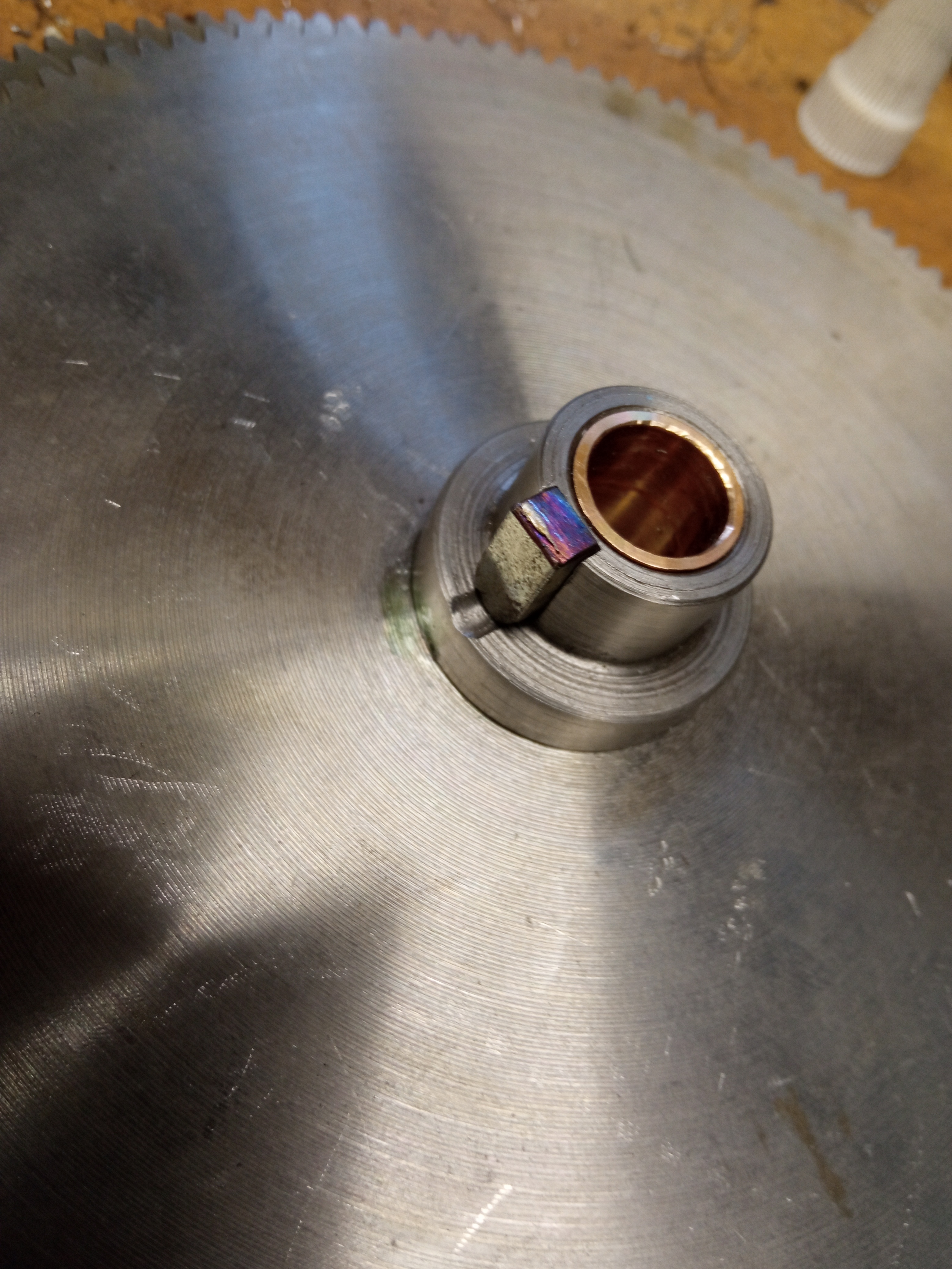

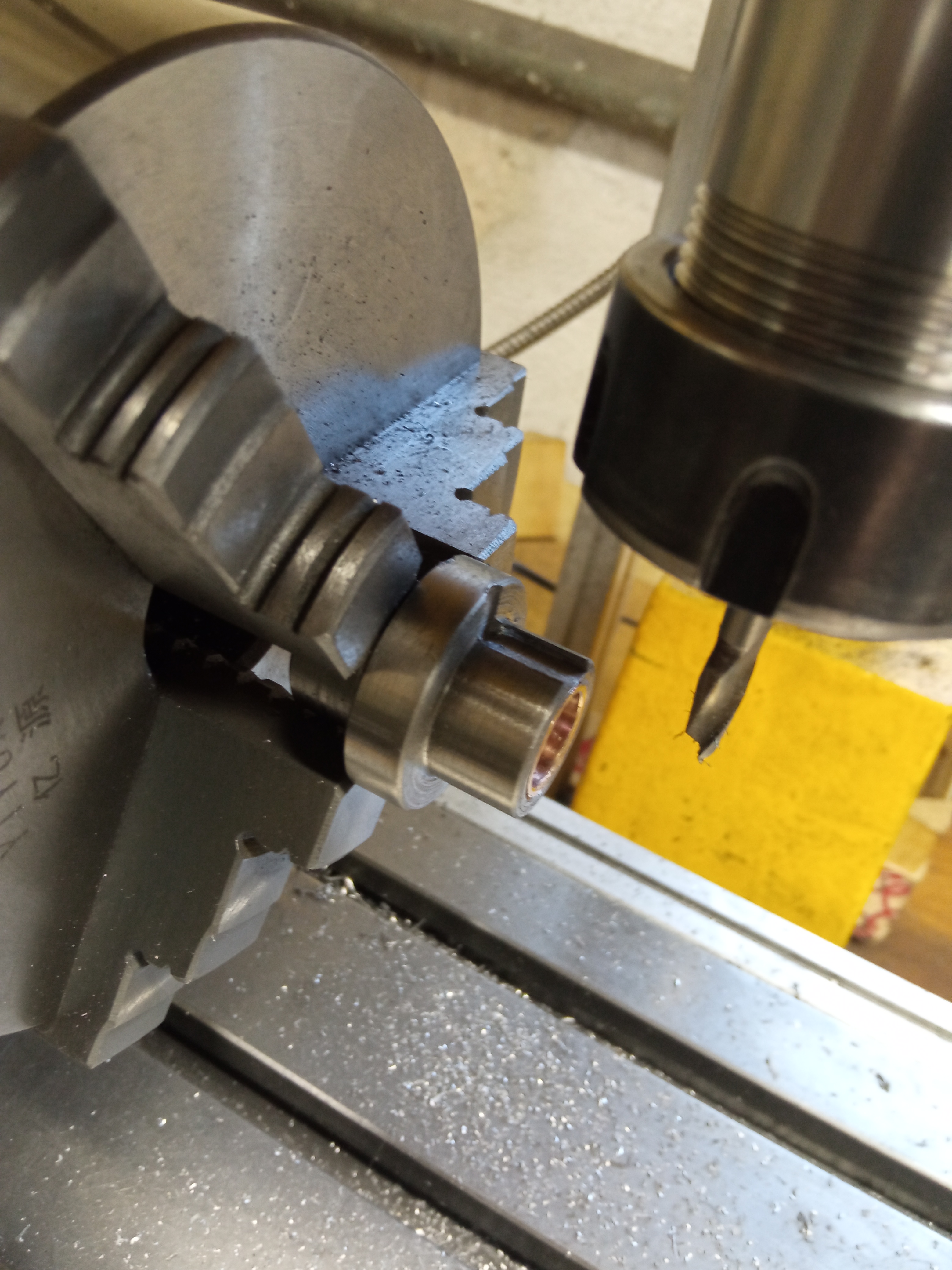

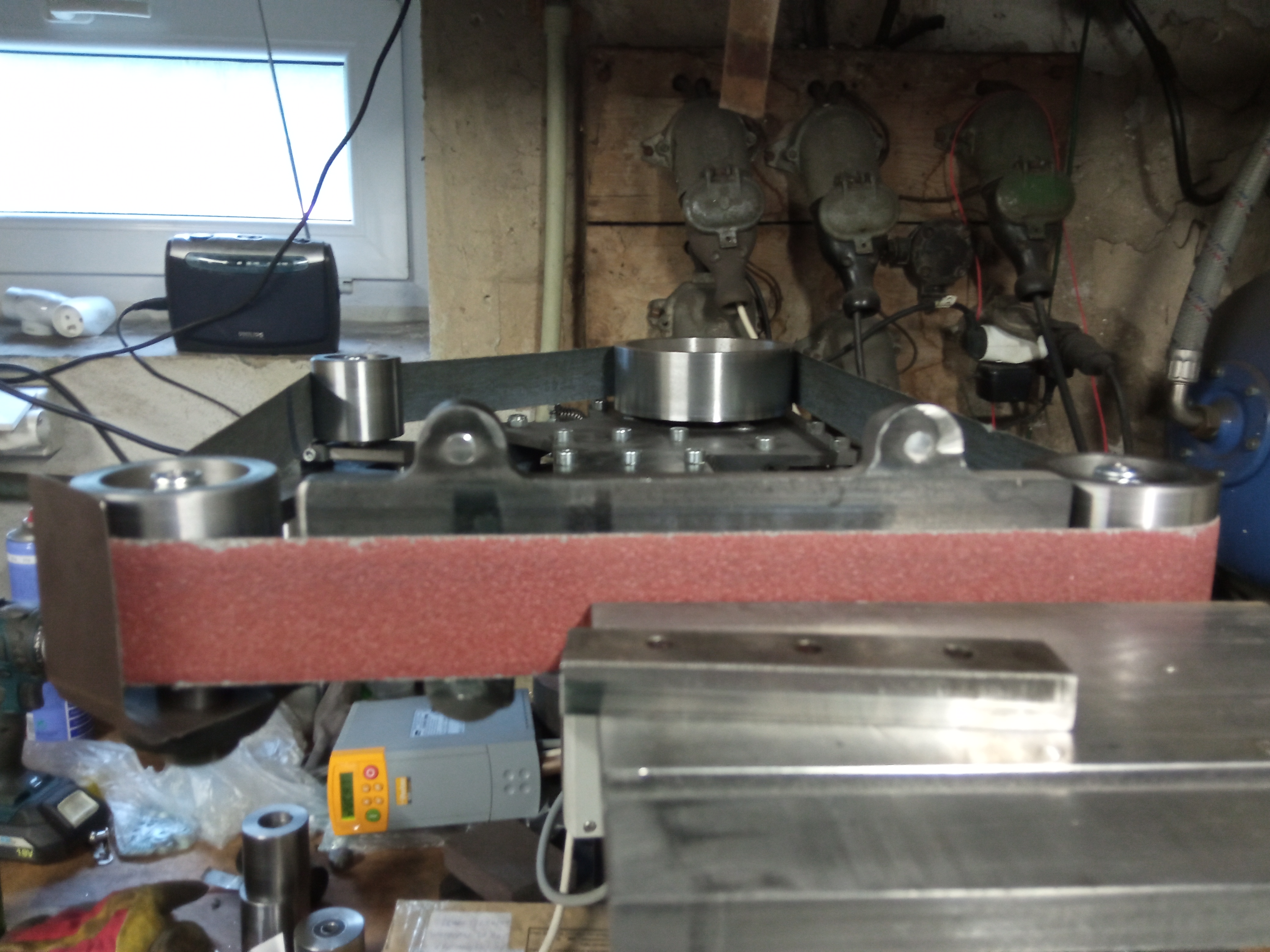

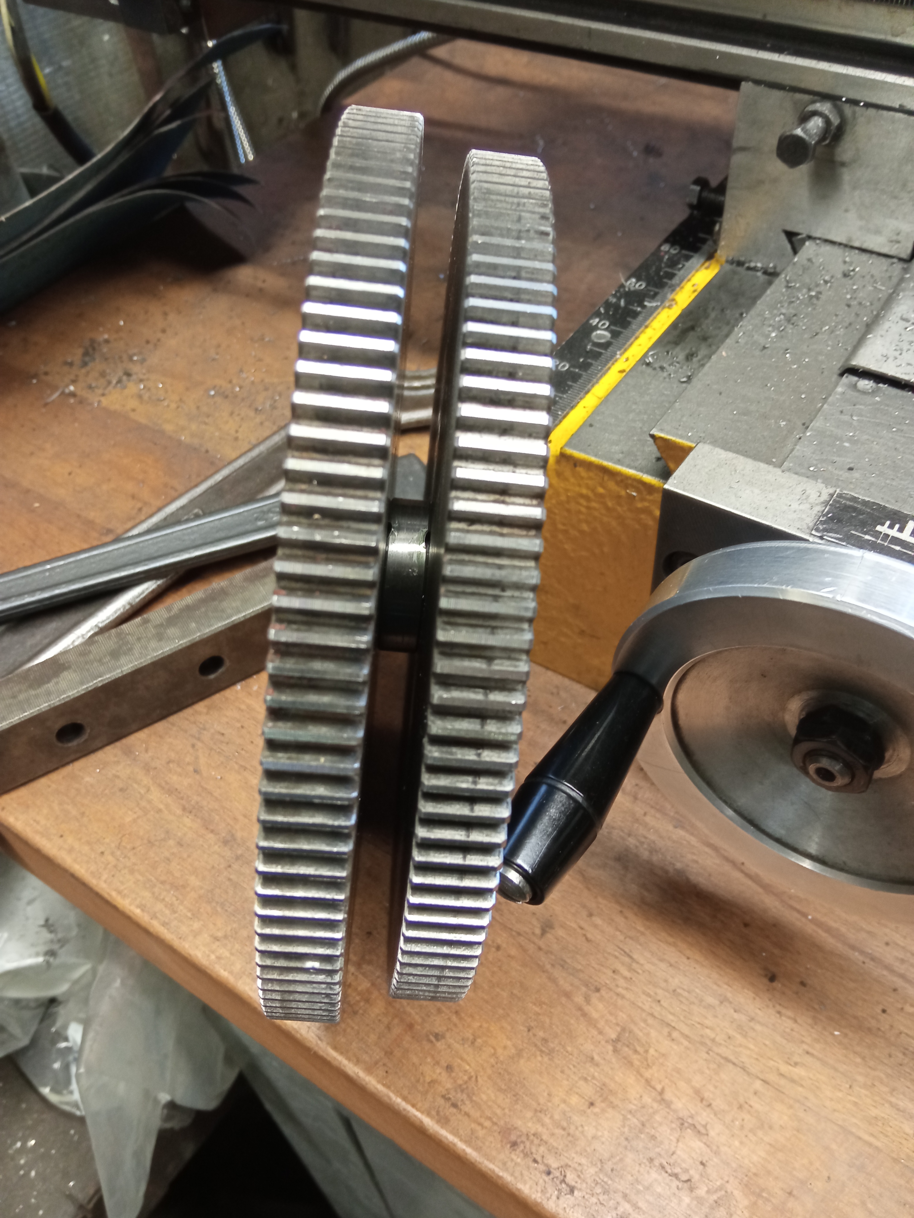

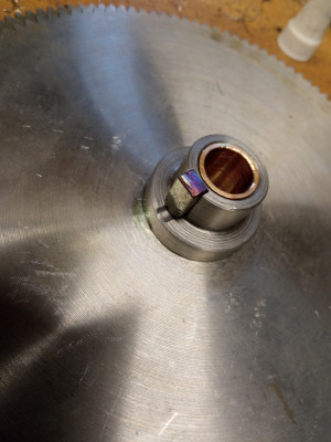

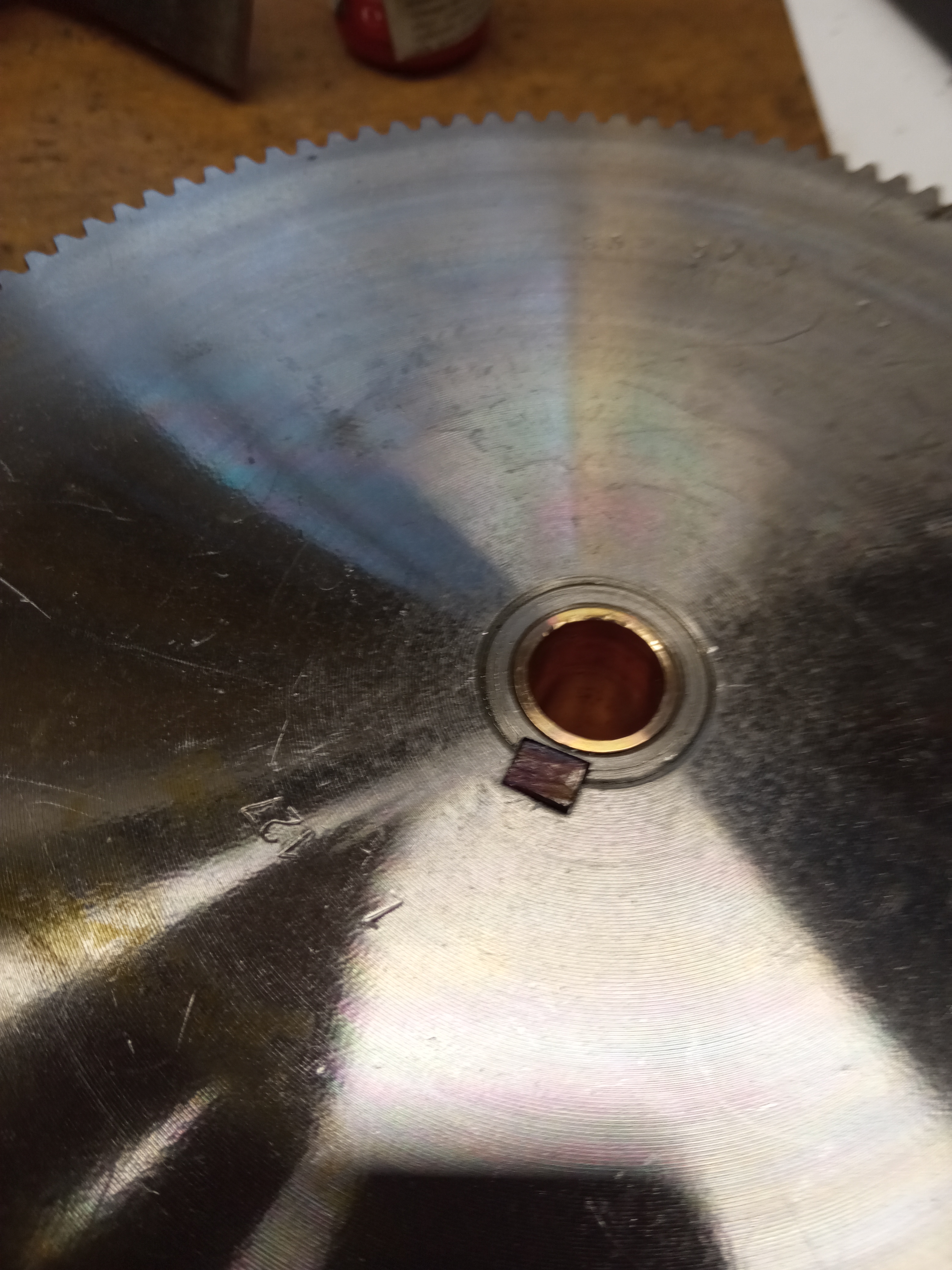

Tuhle jsem zas potřeboval řezat Gčkový závity a už mě štvalo, že musím rozlisovávat kola na předloze, kvůli tomu unašeči, co je mezi nimi a tak jsem si dneska spíchnul jiný.
Teď už jen budu přehazovat celé sestavy a je to za pár minut překopané.
Pak jsem si chtěl vyměnit čelisti ve svěráku a ejhle, jsou o 1,5mm vyšší a nepasujou kvůli tomu na díry.. Otočil jsem pásovku na bok a už to sviští. :)

Já jsem to tak také na své S32 (S28) měl, také jsem si to vyráběl, ale byl to vzhledem k tomu, jak často to potřebuji přehazovat stejně vopruz. Tak jsem to překopal a dnes mi to trvá pouze dvě vteřiny, než přesunu kulisu...

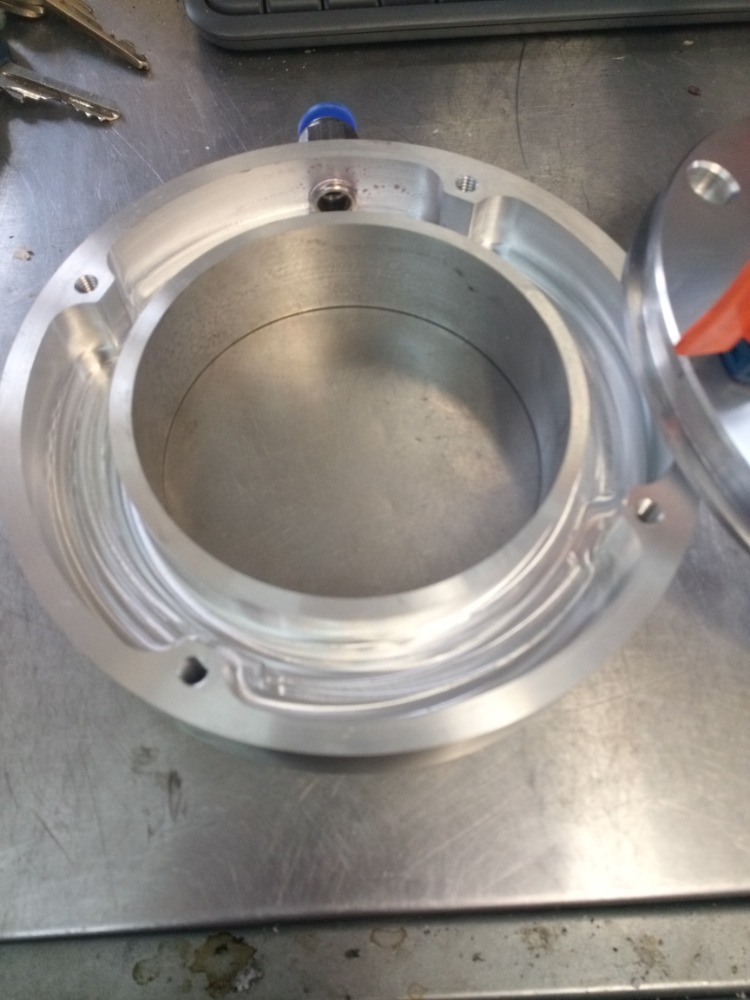

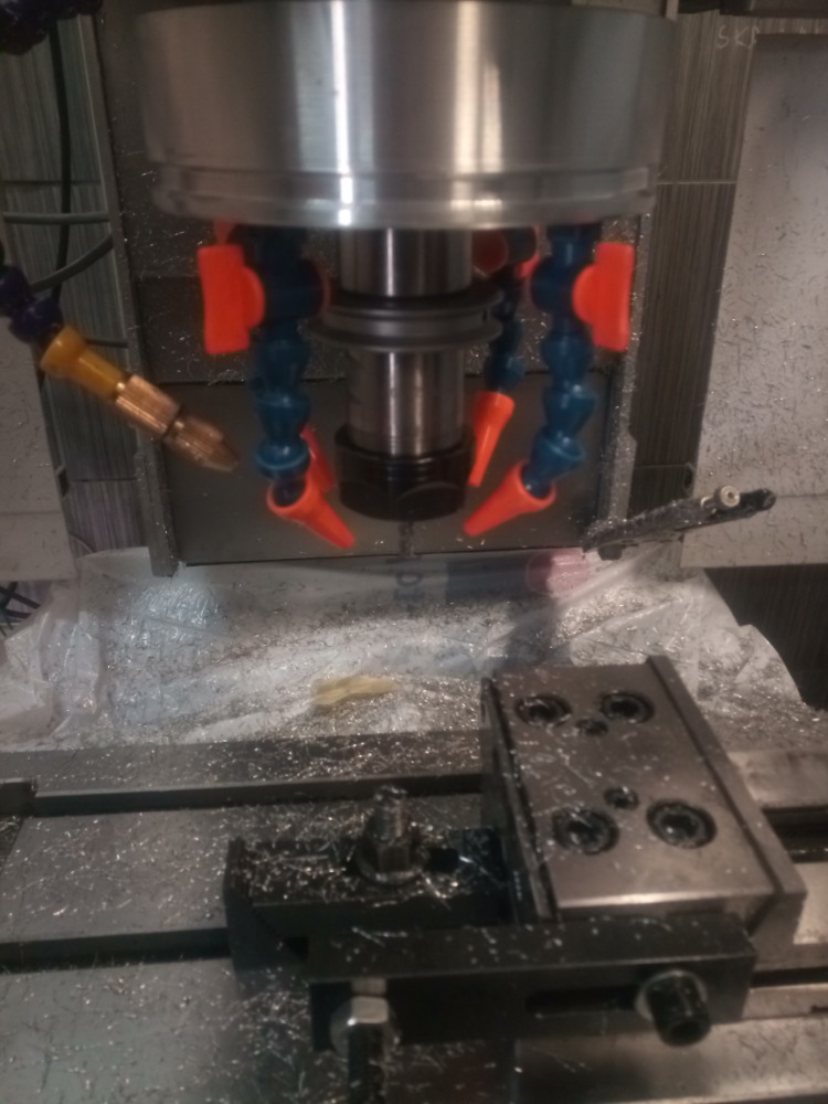

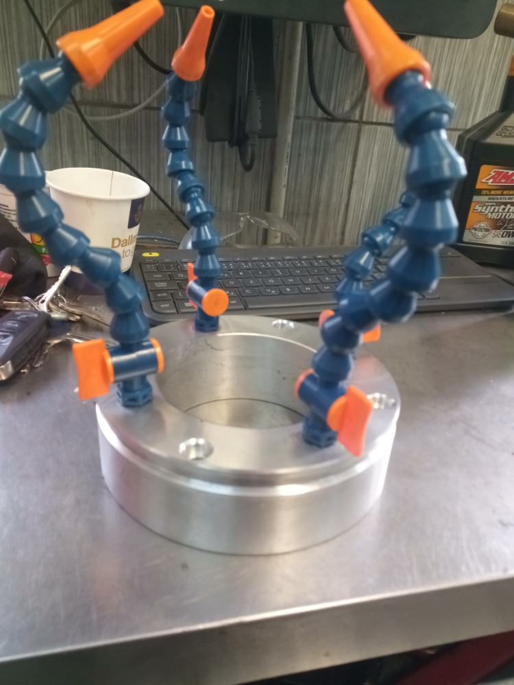

kruh na emulzi a zároven chladič spodního ložiska vřetene

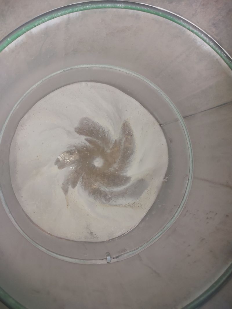

pár fotiek.
sud je vystužený 8mm gulatinou, natesno vloženou do prelisov na boku suda. Aj tak som mal strach, že pri prvom zapnutí odsávania budem mať pokrkvanú plechovku. už som ho aj testol. usadeniny po cca 15min. pieskovania

A čím to cucáš? jaký to má příkon? Díky.

Díky, ale to, co mě zajímalo (ale nezeptal se), je o kolik ti pod víkem přesahuje trubka ten tečný vstup.
