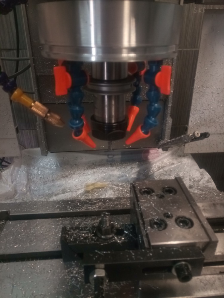

konečně mám okruh chlazení...10 Hz až 50 Hz potenciometrem,hrube jemné filtry plus okruh do ruční pistole, ještě bastlím odlučovač oleje od mazání lineárů, čerpadlo Grundfos 0,75 KW, emulze Hysol MB50

Modros píše: 15. 4. 2021, 10:21 konečně mám okruh chlazení...10 Hz až 50 Hz potenciometrem,hrube jemné filtry plus okruh do ruční pistole, ještě bastlím odlučovač oleje od mazání lineárů, čerpadlo Grundfos 0,75 KW
Noo takhle má vypadat chlazení :lol: Super :)

ten výkon mě překvapil...kdybych tam přidal trochu písku tak bych s tim mohl rovnou řezat :lol:

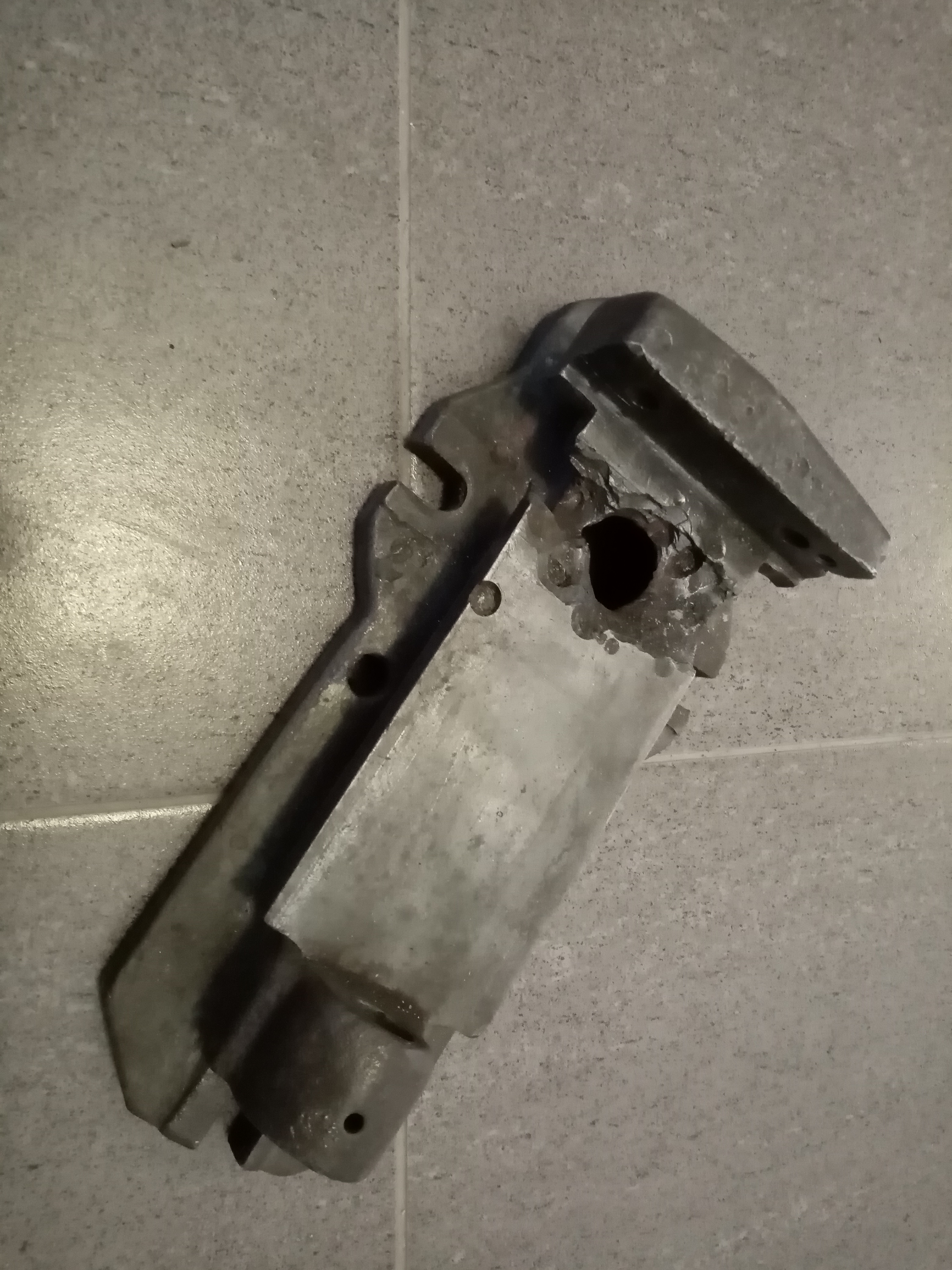

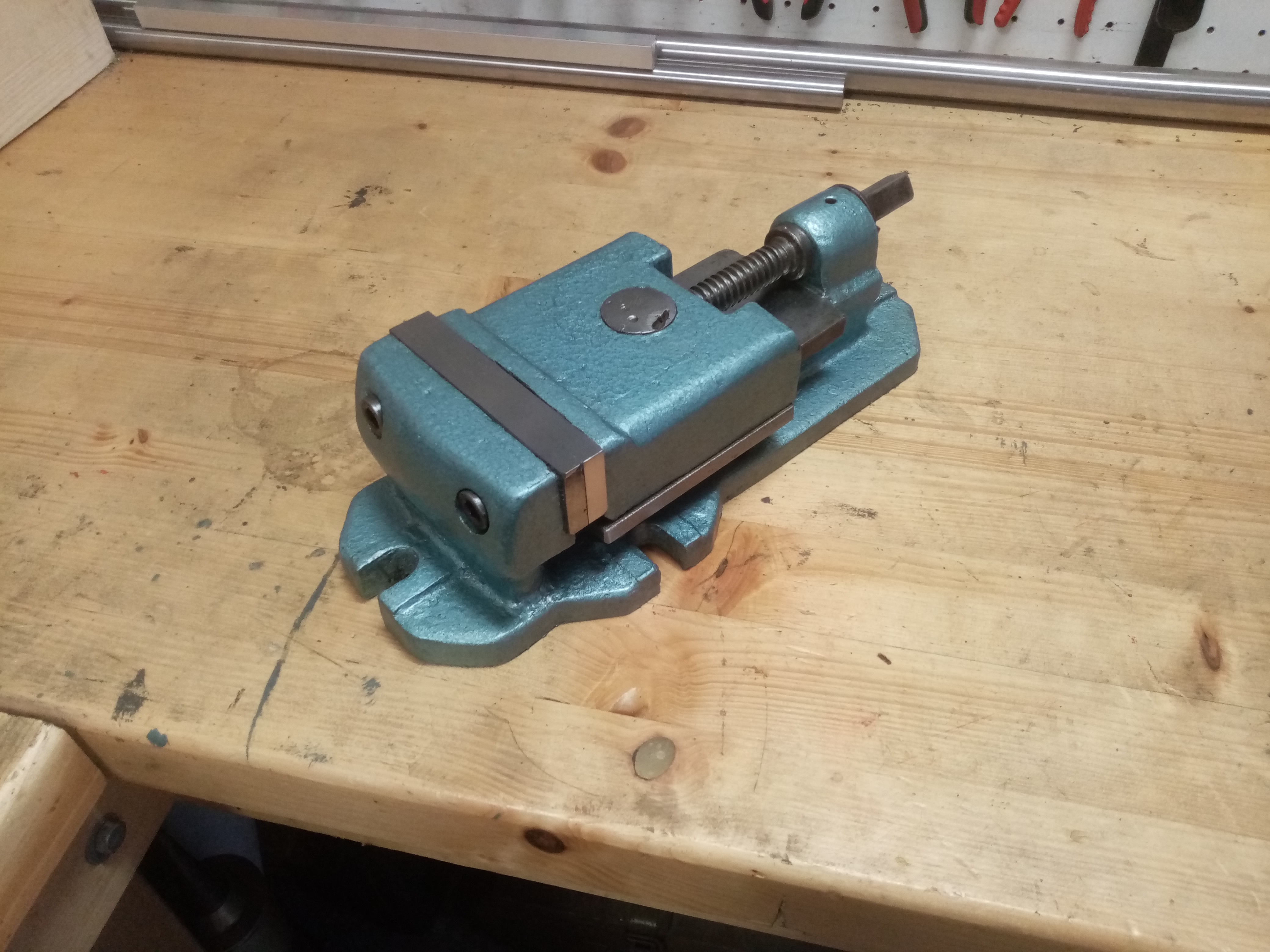

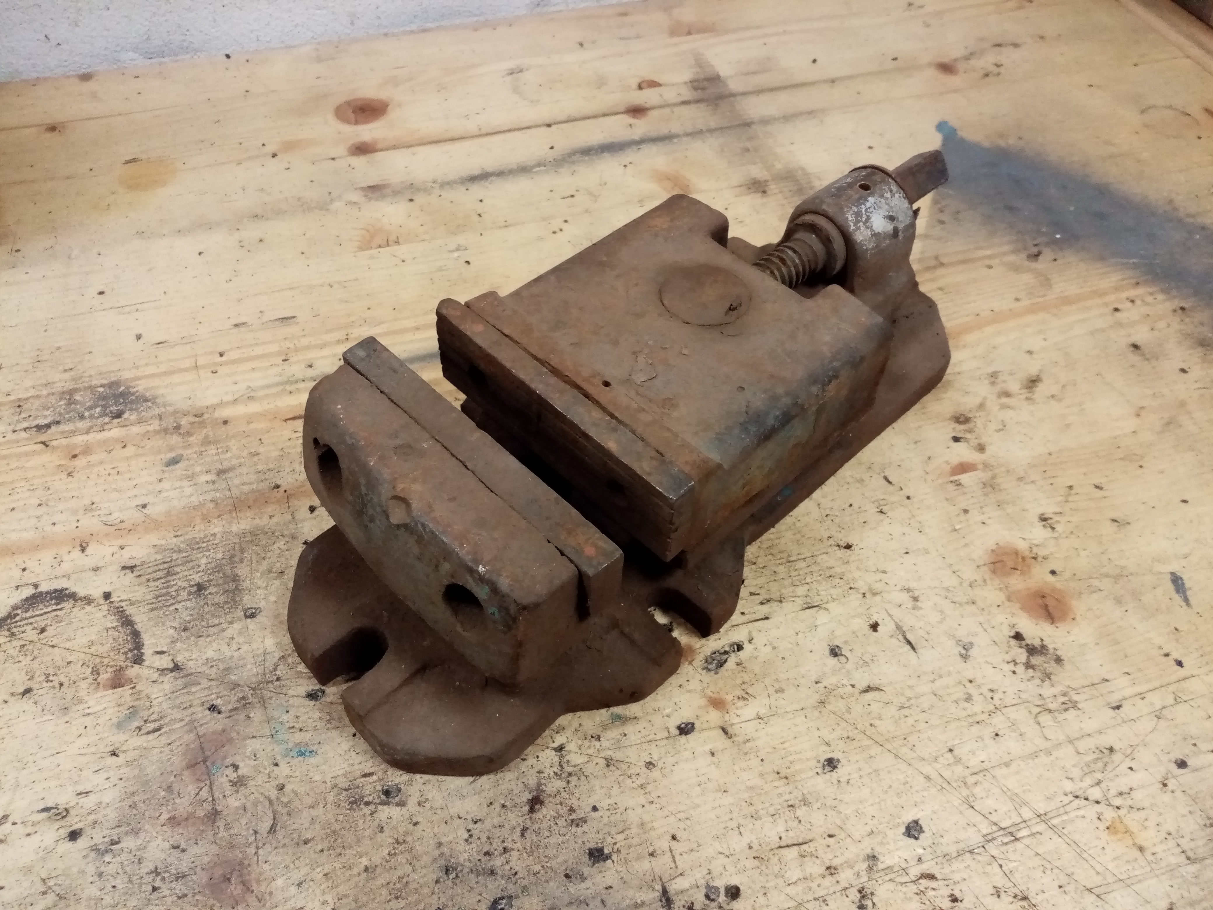

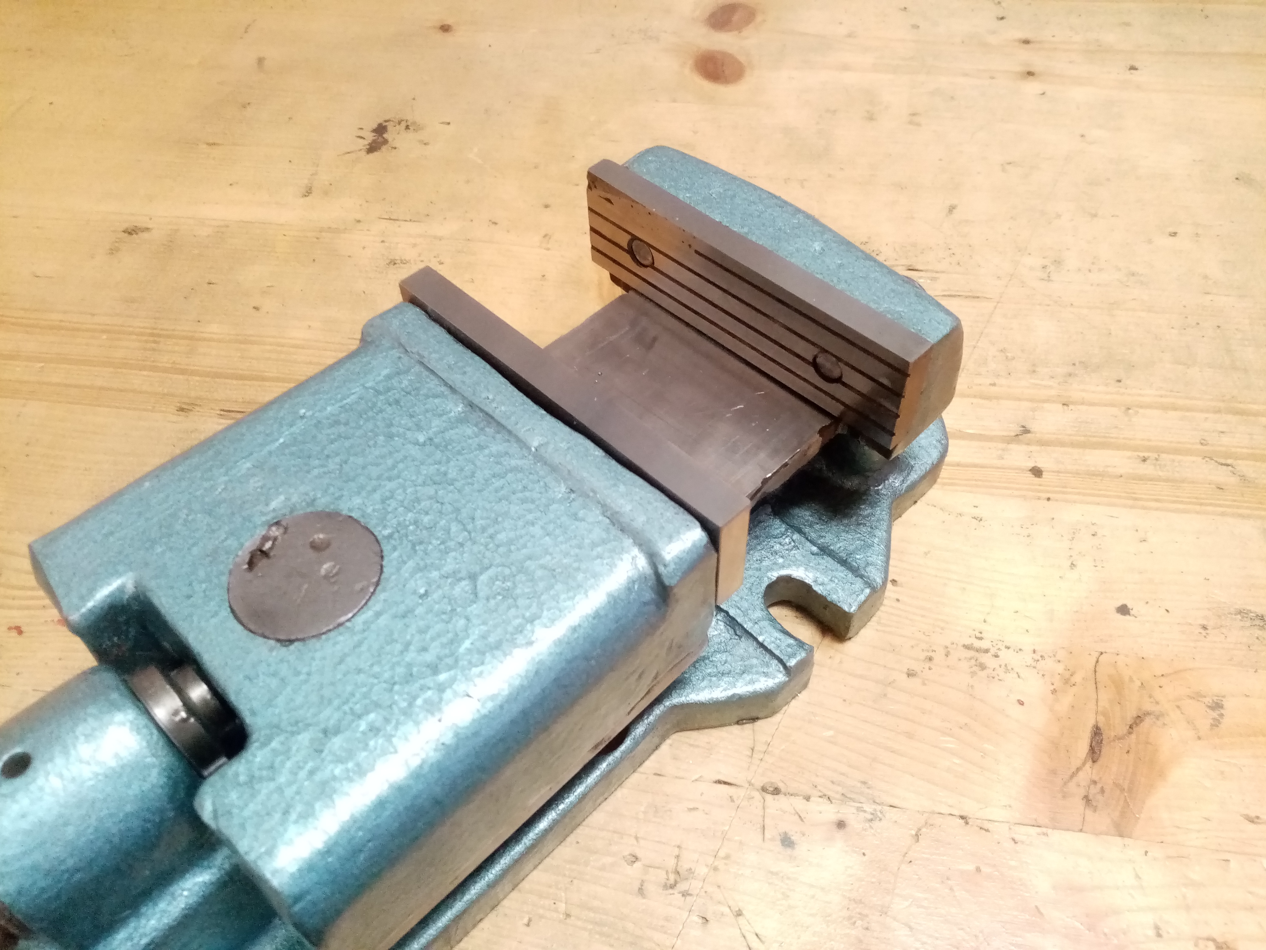

Před pár měsíci se mi tu David.1 smál, že jsem vybufetil svěrák ze šrotu.
Takhle nakonec dopadl. Odrezeno, vyčištěno. Byl úplně rozvrtaný, část vedení úplně chybělo.
Vyvařený jsem ho pak nechal přes zimu venku. Zarovnané a přebroušené jsou obě strany. Pak jsem ho zatmelil, vybrousil a dostal nový kabát. Jedna čelist je úplně nová, ta původní je přebroušená.
Na domácí práce to stačí :)

Tak to už tu máme druhý pěkný svěráček tento týden! :mrgreen:

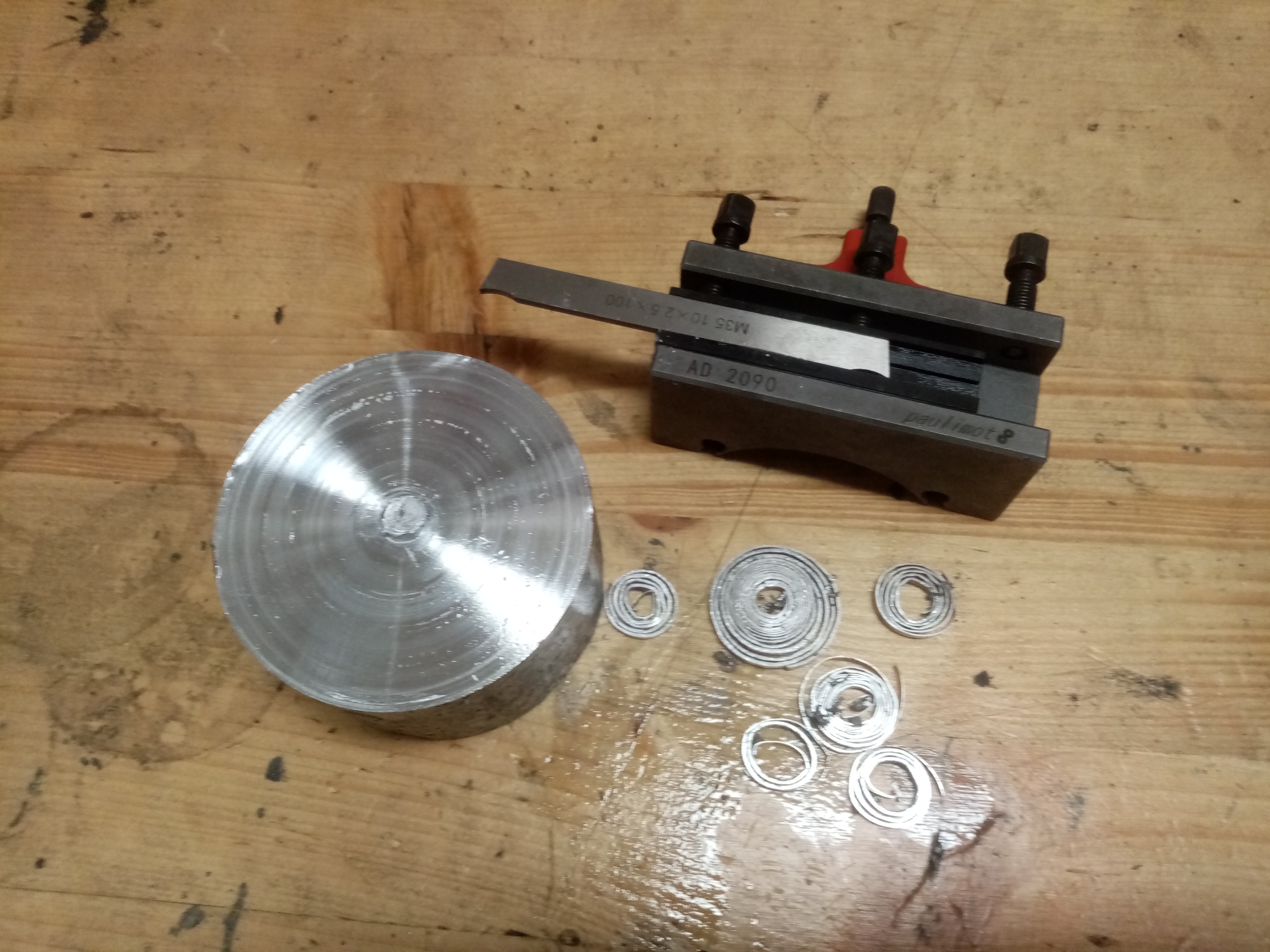

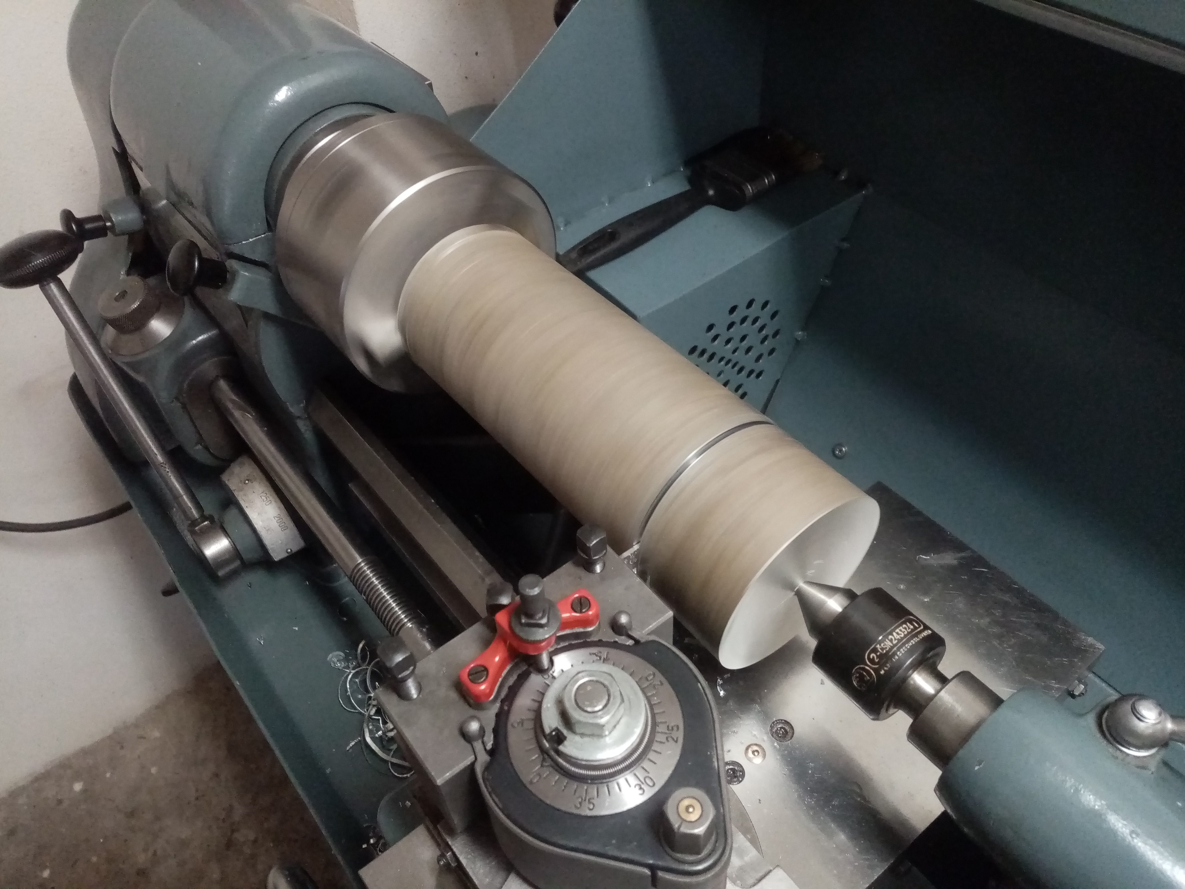

Není to sice výrobek, ale udělalo mi to radost. Povedlo se mi na prckovi upíchnout kulatinu 100mm. Dělám řemenici a nechtělo se mi to nést na pilu. Vím, že na velkých soustruzich upichujete víc, ale na malý weiler to není špatný výkon. :)

Gratuluju, to by mi taky udělalo radost, co já už mám za sebou upichovacích karambolů.. s tímto bych šel rozhodně na pilu, naštěstí už to nemám daleko :)

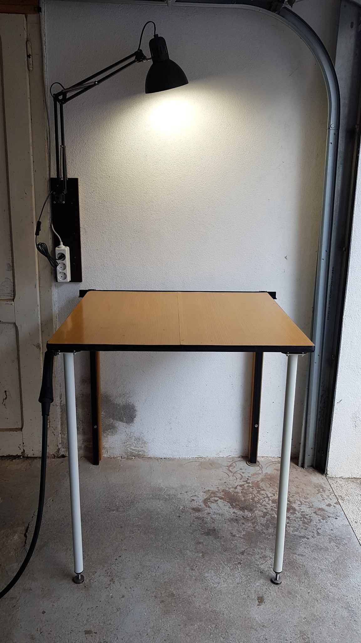

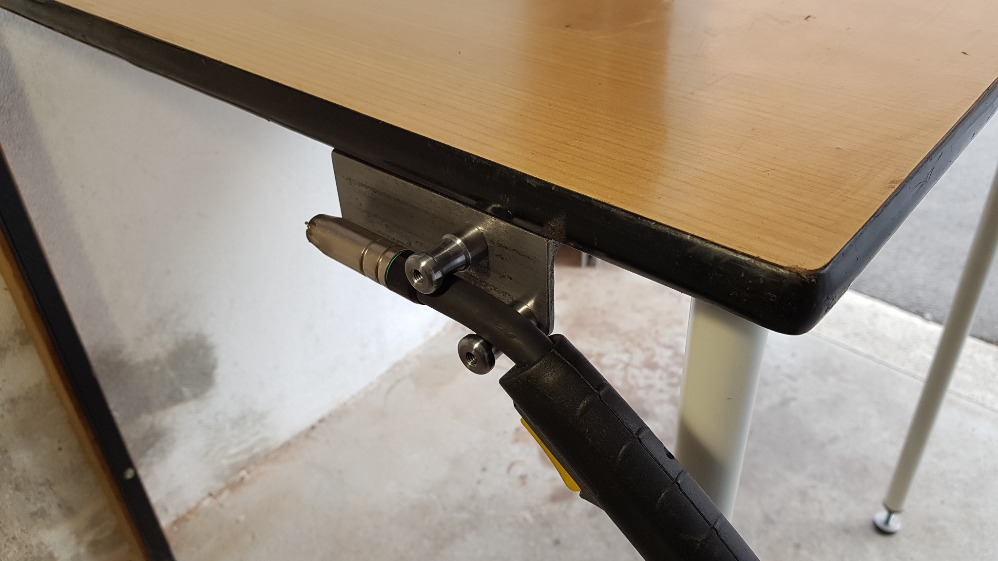

Já si trochu tunil své sklápěcí svařovací büro (elektrika, lampa a držák vlastní konstrukce :)):

Na zváranie mi príde ten stôl trochu horľavý, ja by som dal na to drevo aspoň nejaký plech.
To upichovanie je slušné, ja som robil max. 150mm, ale 5mm širokou planžetou. Na takýto priemer by som si s 2,5mm radecom určite netrúfol. Aj keď vidím, že si podvádzal obráteným nožíkom, takže neviem, či sa ti to počíta :lol:

turnigy píše: 18. 4. 2021, 7:52 Na zváranie mi príde ten stôl trochu horľavý, ja by som dal na to drevo aspoň nejaký plech.
To on asi opravdu bude, plech je v plánu :)

Turnigy:
Ale jo, počítej to. :D I když je opačně nůž, tak zlomit 2,5mm radeko není nic těžkého.
