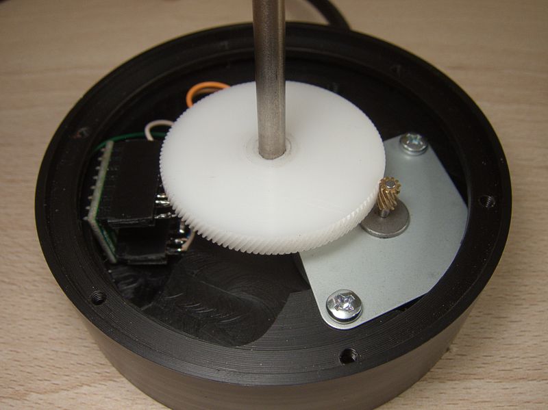

jova píše: 22. 4. 2021, 10:34 Na malou fototočnu jsem potřeboval co „nejklidnější“ převod, tak jsem si odvalil šikmé ozubení. Hřídel 2mm, modul 0,3, sklon 30 stupňů.
Natoč prosím někdy z výroby video vč. sirky Ať sme chytřejší :D

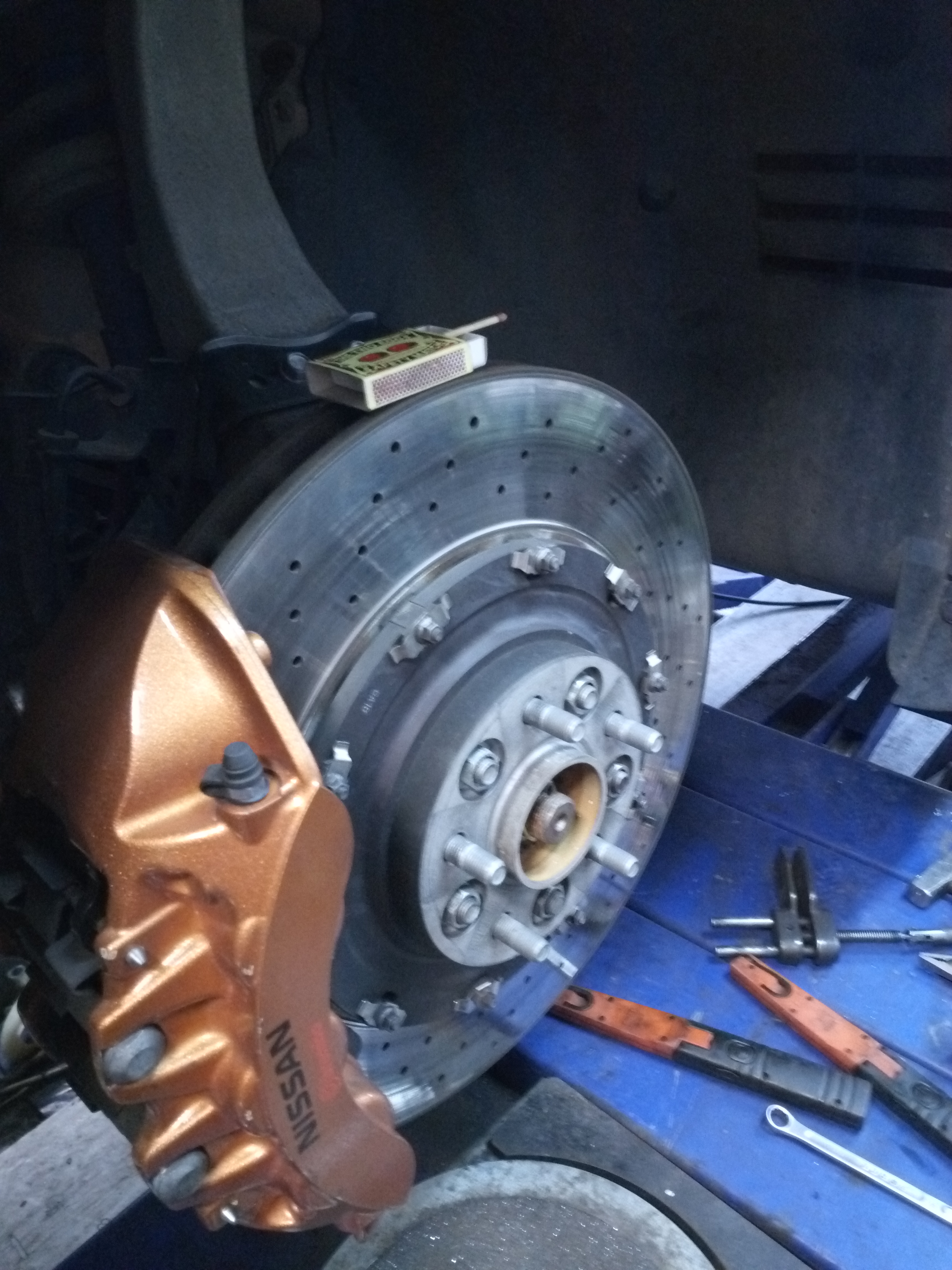

Ja si dnes konecne vymenil brzdy na letadlu. Je tam i sirka 😅

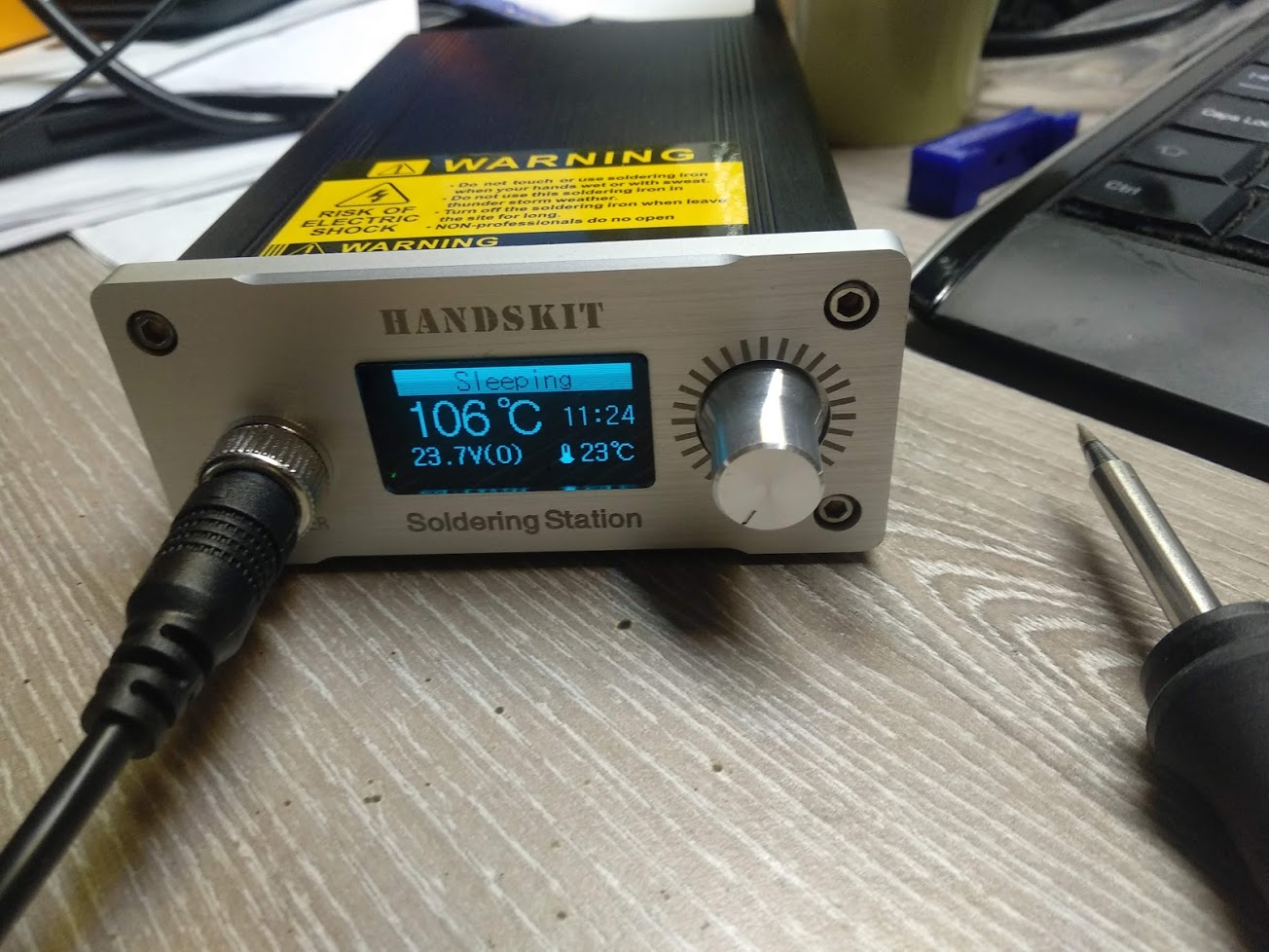

nebastlil, ale s timhle bastlit budu. tak pro inspiraci treba pro letniho Jeziska :D
https://www.aliexpress.com/item/4000183089084.html
ze Spanelska, za tyden doma. cca 1000 penez.
Na prvni pohled super, i vevnitr to vypada velmi pekne.
Zpracovani na 1. Doba nahrati na z 20 na 240 do peti, deseti sekund.
Uvidime co prinese praxe :)
Jen si nejsem jisty zapojenim ochranneho vodice, vede na hrot ale ta hlinikova krabice pripojena neni.
Mam ji dopripojit?

Urcite pripoj pro sichr

Uznavam, ze se to sem moc nehodi a byl bych ochuzen o tak pekny kousek, ale remenovy prevod v tomto pripade nevyhovuje?
Nad řemenem jsem taky uvažoval, ale prostoru tam není mnoho a potřeboval jsem co největší převod. Takhle jsem nacpal jeden převod 1:12, do průměru krabičky 90mm. A pak, pro mě je jednoduší a rychlejší odvalit kola přesně podle potřeby, než někde shánět řemen, kolečka…

Diky za odpoved.

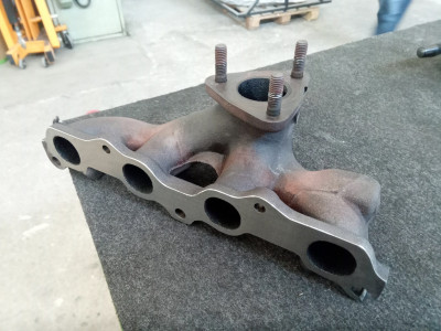

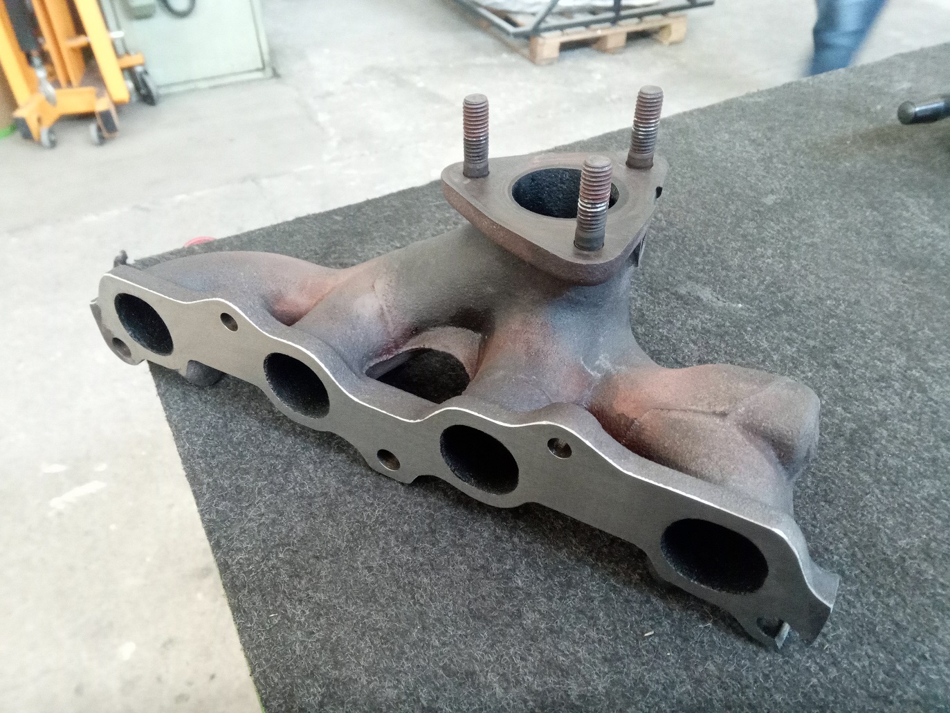

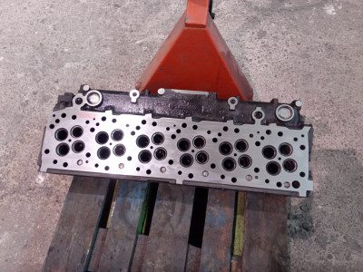

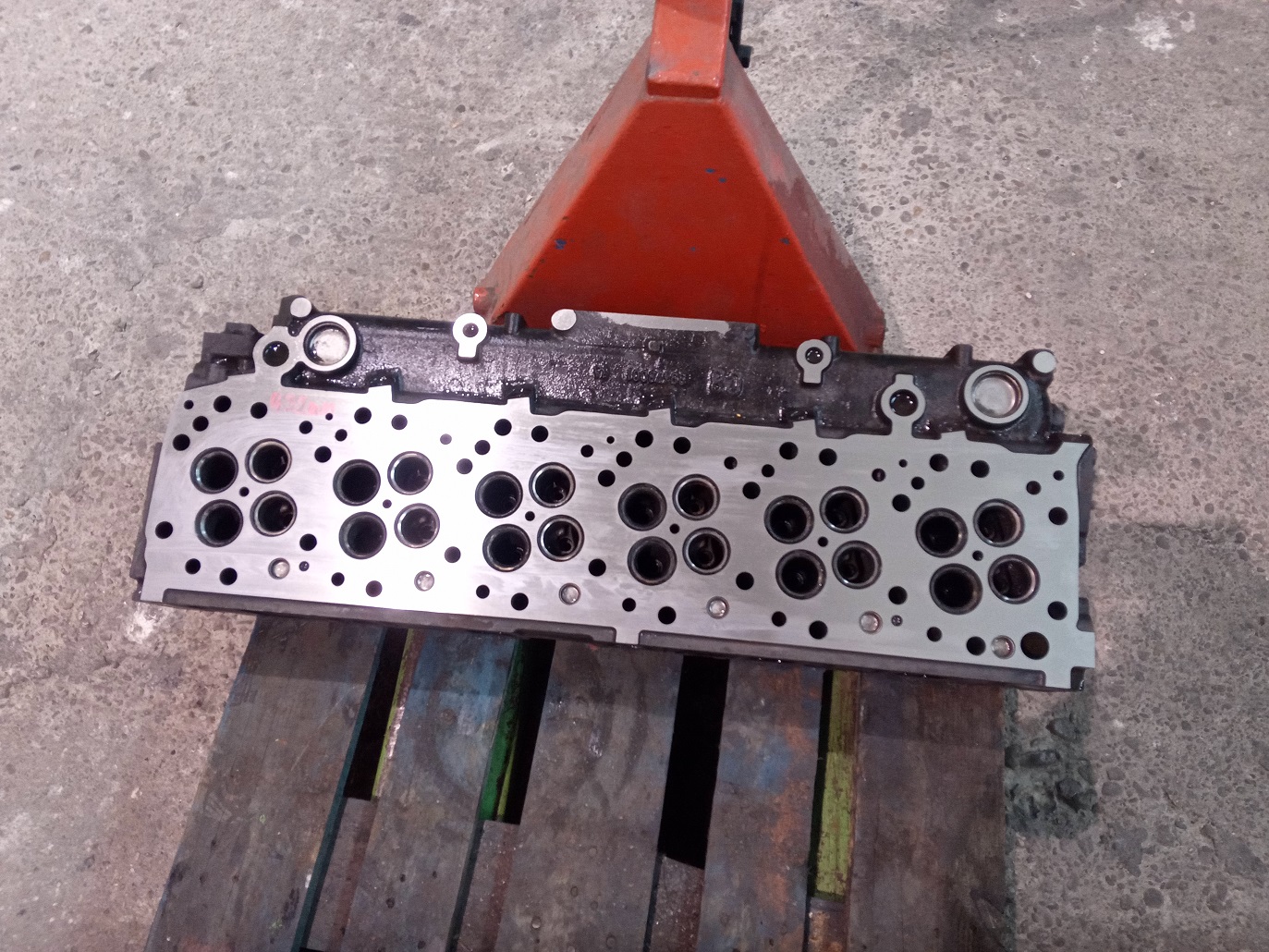

Pridávam dve fotky, zvody som brúsil dnes (na nejakého veterána), hlava je z Iveca z autobusu zo 7 litru, brúsená včera. Tá hlava mala 40x110cm a hádam 40kg :lol:

oskar měl jsem tu čest mít v ruku onu do nebe vychvalovanou pájecí stanici dá-li se to tak nazvat...
to co je vychvalováno jako výhoda je nakonec nevýhoda že se to nahřeje za pár sekund no hurá jenže za pár sekund se to i ochladí a topné tělísko se snaží dohnat náhlý pokles teploty pře málo "železa" výsledkem je že je z toho velký překmit teploty a takto to furt cykluje při každém pokusu o pájení. Na malé SMD spoje ještě jakš takš, ale při opravě čehokoliv mám různé součástky s různě velkým pájecím bodem nemyslím zrovna čtvrtkilový IGBT modul ale bežnou elektroniku ty to co ERS 50-kou odpájíš za sekundu, tak tady přiložíš hrot a ono mu to hned odebere teplo a čekáš až to tělísko to dotopí jebnul bych s tím o zem.
Takže tak Problém je málá tepelná kapacita hrotu jako takového a je celkem jedno který tam dáš ze sady, další problém je umístnění čidla teploty a tím špátná odezva a následný překmit. síice můžeš ten krám kalibrovat a kde jaké kraviny to má ale nechtěl bych to an zadarmo.
Jedině na malé SMD nevýkonové součástky se to dá zdárně používat. Další problém je tvar hrotů špička nemůže být špička musí tam být na konci místo ostrého hrotu ploška třeba jen o průměru 1mm a už by to fungovalo toto je rýsovací jehla či co a proč? kvůli přenosu tepla na pájené místo. Jo a aby to pájelo tak jsem tam musel nastavit 350°C diplejových kolik bylo na hrotu poznám jak taje cínová pájka a né podle srandačísel...tuto pájku správně teda správně pájedlo jsem si vyzkoušel u jednoho borca co se dívá na jůtubery a občas si i něco do nebe vychvalovaného koupí...tak jsem to vzal do ruk a vyzkoušel protože jsem potřeboval propájet menší desku z PLC dokonce jsem mu půjčoval před tím kalibrovaný teploměr aby si mohl nakalibrovat hroty tož tak problém je "malo železa" v hrotu a přenos tepla od tělíska k hrotu samotnému i samotné snímání teploty.
Edit:
pro toho kdo si koupí stavebici sučástek a bastlí v režimu: vyhledám součástku, najdu na DPS kde ji mám přípájet, vemu pinzetu, umístním součástku a teprve pájím je to OK pájedlo se mezi tím vypne, šetří proud hned se zahřeje jo proč né...ale na práci to není tzn i při prototypu...rozmístním si součástky na dps a vezmu pájedlo do ruky a valím

kenybz> chapu asi odkud tvoje negativni zkusenosti prameni. Ony totiz tyhle pajeci stanice zalozene na T12 integrovanych hrotech nejde hazet do jednoho pytle. Jsou dobre i hrozne. Zalezi na trech vecech. Jednak jestli ten dany hrot je original HAKKO nebo napodobenina. Potom na tom, jaky zdroj je pouzity a potom jak se chova pouzity regulator. Jsou hotove stanice, ktere v sobe maji 24V/2A zdroj (prestoze deklaruji 120W) a k nemu prizpusobeny regulator, ktery limituje proud do hrotu tak, aby takovy zdroj nepretizil. No a 48W ve spojeni s fake hrotem do spicky se to potom bude chovat jak pises a je to hruza s tim delat. Nicmene pokud se to udela spravne, aspon 72W zdroj, genericky regulator (ty stare se 7segm. displejem funguou dobre) a pouzivaji se original hroty, tak to funguje slusne.

je to možné že je víc výrobců to by bylo vše jinak...on to jistě někdo vymyslel dobře a kopíruje to kde kdo a zákazník chce stejnou krabičku za co nejmíň peněz
